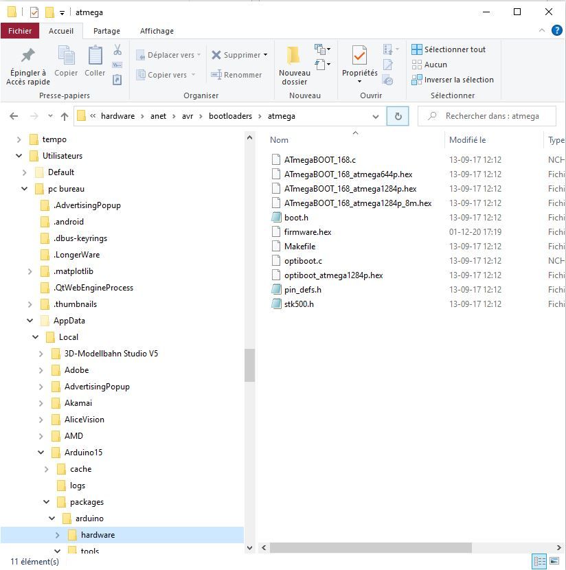

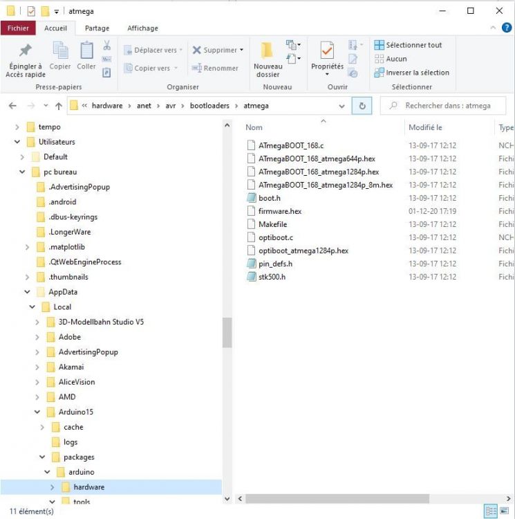

Bonjour Voila je viens de tester le Marlin envoyé , j'ai également installé le firmware dans le répertoire Arduino Après compilation j'ai toujours le même problème , y a t'il un endroit spécifique pour installer le firmware à par dans Arduino/harware/anet/avr/booloader/atmega dont une copie est jointe Ci dessous le message d'alarme qui me renvoie vers le répertoire user /local/data ....... ^ In file included from C:\Users\pc bureau\AppData\Local\Arduino15\packages\arduino\hardware\avr\1.6.23\cores\arduino/Arduino.h:257:0, from C:\Users\pc bureau\AppData\Local\Arduino15\packages\arduino\hardware\avr\1.6.23\cores\arduino\main.cpp:20: C:\Program Files (x86)\Arduino\hardware\anet\avr\variants\sanguino/pins_arduino.h:55:0: warning: "TIMER5C" redefined #define TIMER5C 16 ^ In file included from C:\Users\pc bureau\AppData\Local\Arduino15\packages\arduino\hardware\avr\1.6.23\cores\arduino\main.cpp:20:0: C:\Users\pc bureau\AppData\Local\Arduino15\packages\arduino\hardware\avr\1.6.23\cores\arduino/Arduino.h:223:0: note: this is the location of the previous definition #define TIMER5C 18 ^ sketch\ultralcd.cpp: In function 'menu_action_setting_edit_callback_int3.constprop': sketch\ultralcd.cpp:4884:3: internal compiler error: Segmentation fault DEFINE_MENU_EDIT_TYPE(int16_t, int3, itostr3, 1); ^ Please submit a full bug report, with preprocessed source if appropriate. See <http://gcc.gnu.org/bugs.html> for instructions. lto-wrapper.exe: fatal error: C:\Users\pc bureau\AppData\Local\Arduino15\packages\arduino\tools\avr-gcc\5.4.0-atmel3.6.1-arduino2/bin/avr-gcc returned 1 exit status compilation terminated. c:/users/pc bureau/appdata/local/arduino15/packages/arduino/tools/avr-gcc/5.4.0-atmel3.6.1-arduino2/bin/../lib/gcc/avr/5.4.0/../../../../avr/bin/ld.exe: error: lto-wrapper failed collect2.exe: error: ld returned 1 exit status exit status 1 Erreur de compilation pour la carte Anet V1.0 Encore un tout grand merci pour ton investissement pour m'aider , cela me permet de me familiariser avec Arduino également car je suis plus spécialisé dans les systèmes DCS industriels Bonne journée Michel
Bonsoir Je te remercie beaucoup pour ton aide je vais essayer cela ce soir et je te tiendrai informé Bonne soirée Michel
Bonsoir La carte est une Anet -3D V1-5 et je pense que le processeur est un Atmega 1284 mais je n'en suis pas certain Je te remercie pour ton aide c'est super sympa Bonne soirée Michel Configuration.h Configuration_adv.h
Voici les dernières lignes , la carte de l'imprimante est une anet 5.1 ^ In file included from C:\Users\pc bureau\AppData\Local\Arduino15\packages\arduino\hardware\avr\1.6.23\cores\arduino\main.cpp:20:0: C:\Users\pc bureau\AppData\Local\Arduino15\packages\arduino\hardware\avr\1.6.23\cores\arduino/Arduino.h:222:0: note: this is the location of the previous definition #define TIMER5B 17 ^ In file included from C:\Users\pc bureau\AppData\Local\Arduino15\packages\arduino\hardware\avr\1.6.23\cores\arduino/Arduino.h:257:0, from C:\Users\pc bureau\AppData\Local\Arduino15\packages\arduino\hardware\avr\1.6.23\cores\arduino\main.cpp:20: C:\Program Files (x86)\Arduino\hardware\anet\avr\variants\sanguino/pins_arduino.h:55:0: warning: "TIMER5C" redefined #define TIMER5C 16 ^ In file included from C:\Users\pc bureau\AppData\Local\Arduino15\packages\arduino\hardware\avr\1.6.23\cores\arduino\main.cpp:20:0: C:\Users\pc bureau\AppData\Local\Arduino15\packages\arduino\hardware\avr\1.6.23\cores\arduino/Arduino.h:223:0: note: this is the location of the previous definition #define TIMER5C 18 ^ sketch\ultralcd.cpp: In function 'menu_action_setting_edit_callback_int3.constprop': sketch\ultralcd.cpp:4884:3: internal compiler error: Segmentation fault DEFINE_MENU_EDIT_TYPE(int16_t, int3, itostr3, 1); ^ Please submit a full bug report, with preprocessed source if appropriate. See <http://gcc.gnu.org/bugs.html> for instructions. lto-wrapper.exe: fatal error: C:\Users\pc bureau\AppData\Local\Arduino15\packages\arduino\tools\avr-gcc\5.4.0-atmel3.6.1-arduino2/bin/avr-gcc returned 1 exit status compilation terminated. c:/users/pc bureau/appdata/local/arduino15/packages/arduino/tools/avr-gcc/5.4.0-atmel3.6.1-arduino2/bin/../lib/gcc/avr/5.4.0/../../../../avr/bin/ld.exe: error: lto-wrapper failed collect2.exe: error: ld returned 1 exit status exit status 1 Erreur de compilation pour la carte Anet V1.0 Merci beaucoup Michel
Bonsoir Maeke Merci pour ta réponse , j'ai retrouvé un tuto que j'avais imprimé à l’époque et je m'y suis retrouve , coté hardware c'est OK par contre j'ai télécharge un Merlin version 1.1.9.1 que j'ai trouvé déjà préparé pour une Anet E12 avec et sans Bltouch Là il me reste un problème lorsque je compile j'ai une erreur "Erreur de compilation pour la carte Anet V1.0" et si je comprends bien je ne dois pas voir le bon fichier du Firmware pour cette imprimante actuellement j'ai essayé anet v1.0 et Anet v1.0(optiboot) mais cela ne fonctionne pas , alors si quelqu'un a une idee pour me débloquer ce serait sympa Merci beaucoup et bonne fin de journée Michel
