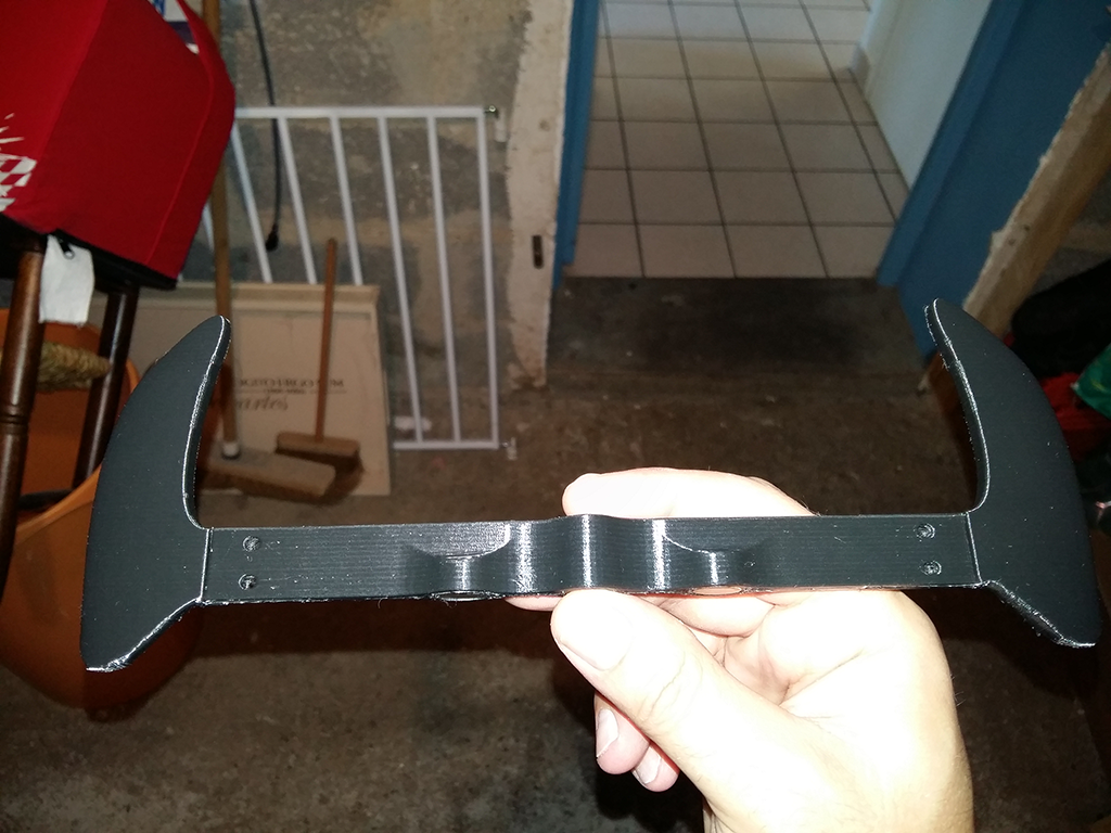

  7. Bonjour à tous, J'ai une i3 pro B avec 3D touch, il fonctionne en soit, les procédures fonctionnes, mais après avoir pris ses mesures, au lieu de faire compenser de compenser l'axe Z en descente quand nécessaire, il monte et vice versa. Je ne m'en étais pas rendu compte, jusqu'au moment ou j'ai eu besoin d'imprimé une pièce qui prend quasi toutes la taille du plateau. D’où peut provenir mon erreur, de câblage je pense pas car les procédures s'effectuent normalement, dans le firmware plutôt mais où, je n'en sais rien du tout. "[EDIT] Petite précision après réflexion, j'ai inversé l'axe X dans repetier, es ce que je devrais pas plutôt l'inverser dans le firmware si c'est possible, et ou se trouve le paramètre dans le firmware ?" Si un de vous, peut m'aiguiller j'en serais ravi ^^. Merci d'avance Cordialement Julien PS : j'ai mis une photo de ma dernière impression qui se compose de trois pièces et la qualité et plutôt sympa, et j'ai l'impression que cette inversion de compensation ne concerne que l'axe X. La plus longue des trois pièces a été imprimé de manière longitudinal, soit principalement sur l'axe Y
