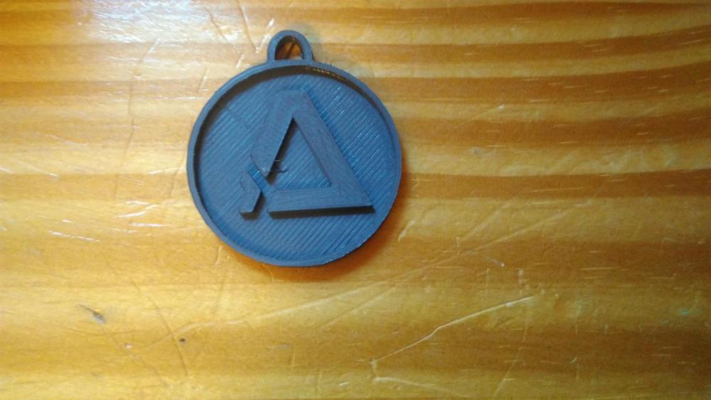

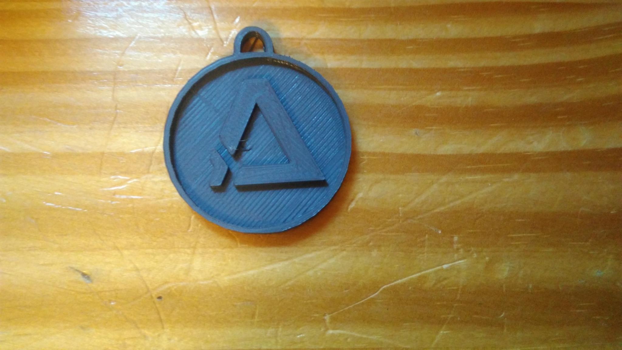

  1. merci pour vos réponses. j'ai tendu la courroie sur l'axe y et j'ai aussi supprimé l’écart sur les deux axes en z, j'ai lancé une nouvelle impression et vous donnerais nouvelle quand elle sera finie. EDIT: impression terminée, le résultat est beaucoup mieux mais la courroie doit être plus tendue merci à vous et bonsoir

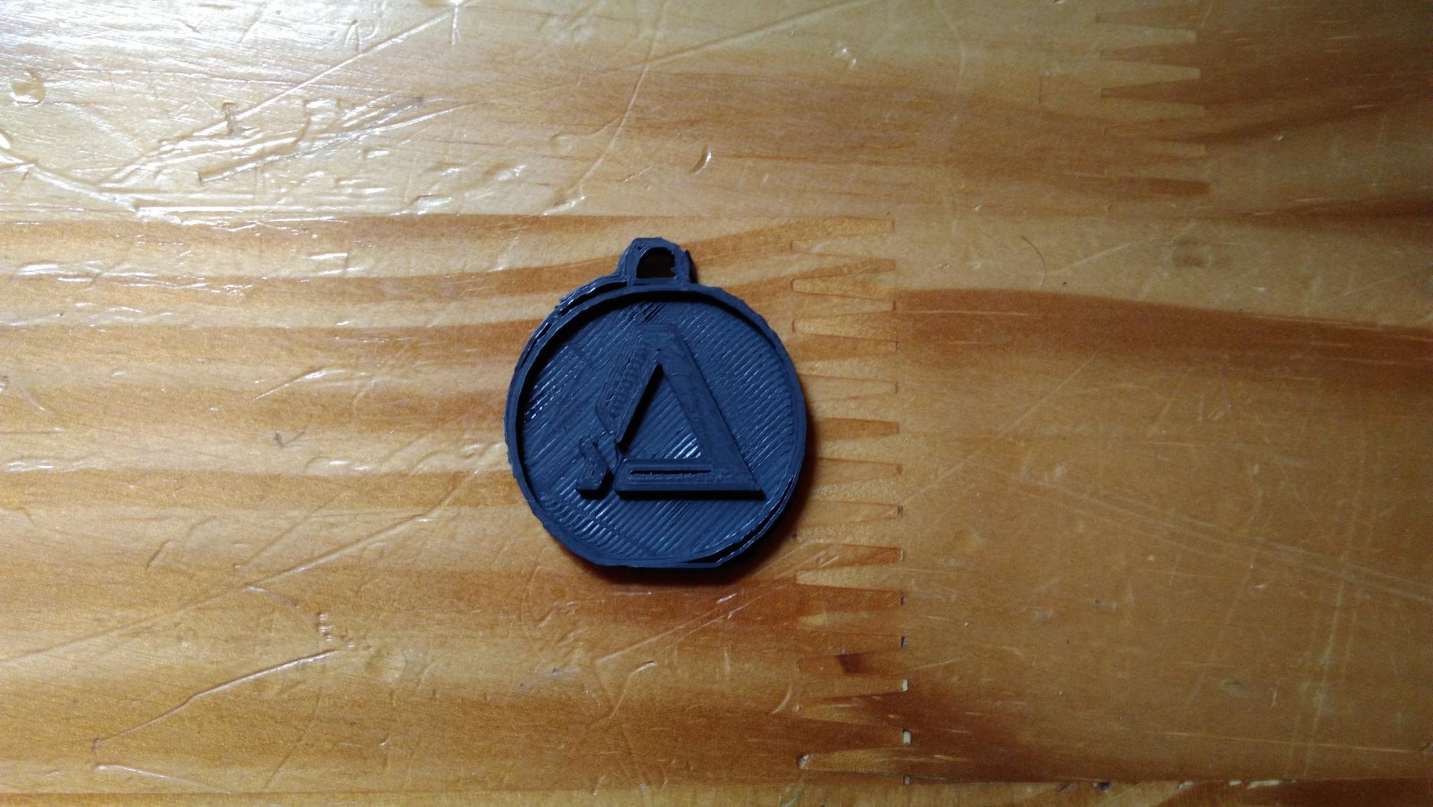

  2. j'ai commander l'imprimante en kit, après avoir calibrer l'imprimante en z j'ai lancer l'impression du badge le résultat obtenu n'est pas horrible mais pourrait être mieux, il y a des trous sur le périmètre et en bas du logo j'ai utilisé cura 2.6.2 avec une hauteur de couche de 0.15mm
