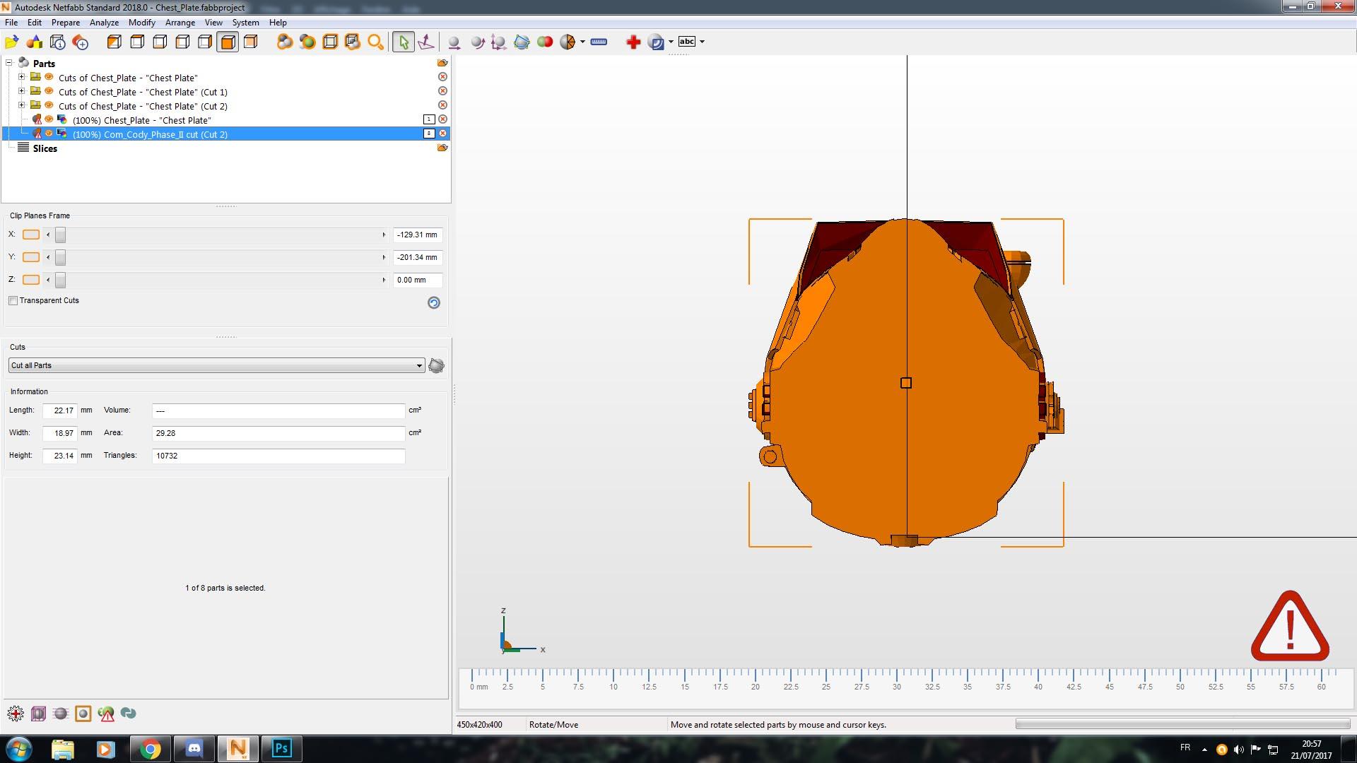

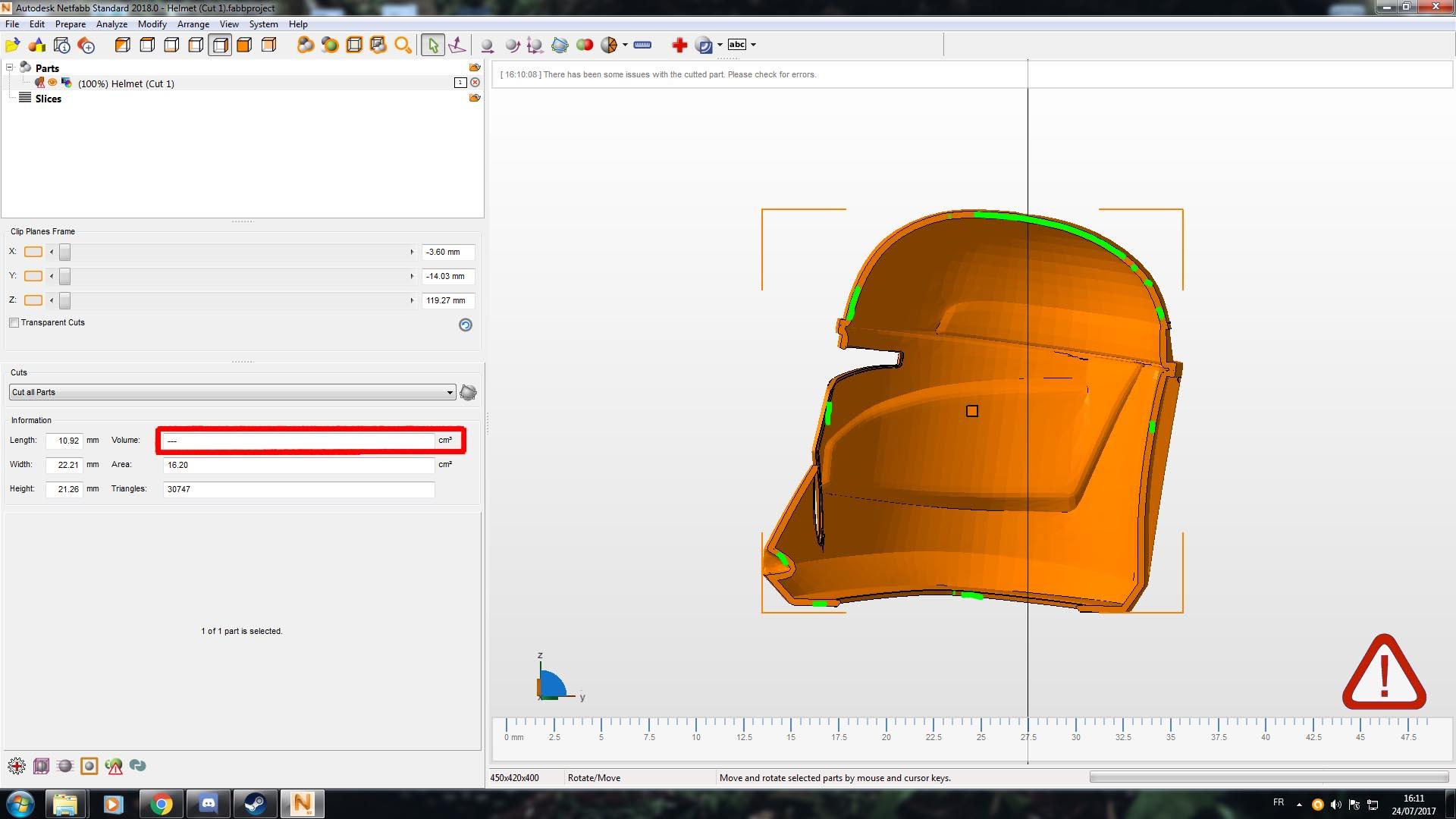

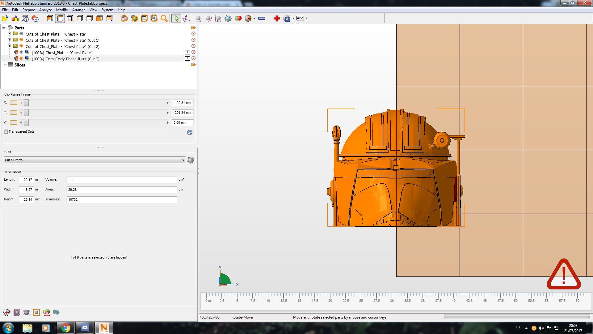

  1. Bon après quelques recherches sur l'origine de mon fichier j'ai découvert qu'il avait été fait a partir du logiciel pepakura (logiciel qui sert à créer des formes en 3d pour ensuite pouvoir les faires en papier à partir de pliages et de découpages). le fichier a ensuite été importé en .obj puis en .stl, ce n'est donc en réalité qu'un simple maillage et n'a pas été conçu dans le but de l'imprimer en 3D. je n'ai pas réussi à trouver un logiciel ou une fonction qui me permettrait de générer tous les volumes à partir de ma forme.
  2. tous d'abord merci de ta réponse ! Mais je n'ai pas tous compris.. je pense que c'est à cause de ma question qui était mal formulé.. quand je disais que mon objet n'avais pas de volume je voulais dire qu'il n'avais pas d'épaisseur , on peut d'ailleurs clairement le distingué sur la photo numéro 1 (je précise que la pièce sur les photos est issue d'une découpe). par exemple ce n'est pas le cas sur cette pièce issue d'un autre casque. ma question au final c'étais de savoir si ça gênait pour l'impression, parce qu'en toute logique si le casque n'a pas d'épaisseur je me demande bien ce que vas faire l'imprimante ^^ encore une fois désolé si je ne comprends pas tous je suis vraiment débutant dans ce domaine. ). donc au final je voulais savoir si le fait que mon casque n'ai pas d'épaisseur ça gène pour l'imprimer ou si l'imprimante corrigera ce soucis.
  3. Bonjour, je viens d'acheter une imprimante 3D il y a deux jours (que je n'ai pas encore reçu), j'ai suis allé sur internet récupérer quelques fichiers d'objet que j'aimerais imprimer. Les objets étant trop gros pour les imprimer d'un coup j'ai télécharger netfabb pour pouvoir les découper, c'est la que mon problème ce pose, j'ai remarquer que mon objet n'avais pas de volume et j'aimerais savoir comment y remédier car je suppose que si mon objet n'a pas de volume l'imprimante ne peux rien imprimer ? merci d'avance pour vos réponses !
