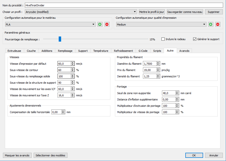

  1. Bonjour, Sympa le déterrage de topic Sinon pour répondre à la question, mon décalage entre les axes venaient d'un problème des axes verticaux. J'ai juste eu à re-régler les axes (et retendre la courroie avec ça: Tendeur de courroie et les impressions sont redevenues nickel.

  5. Après mesure au pied à coulisse le diam du fil vaut 1.74mm. Je me disais que la différence de temps de print peut s'expliquer par des accélérations trop brutale sur x/y avec S3D se qui ferais perdre sa référence à l'imprimante. Sinon je vois pas comment S3D peut diviser par 2 le temps de print (je sais qu'il optimise mais à se point...). Du coup, y a-t-il une option ou un paramètre pour éviter des à-coups?

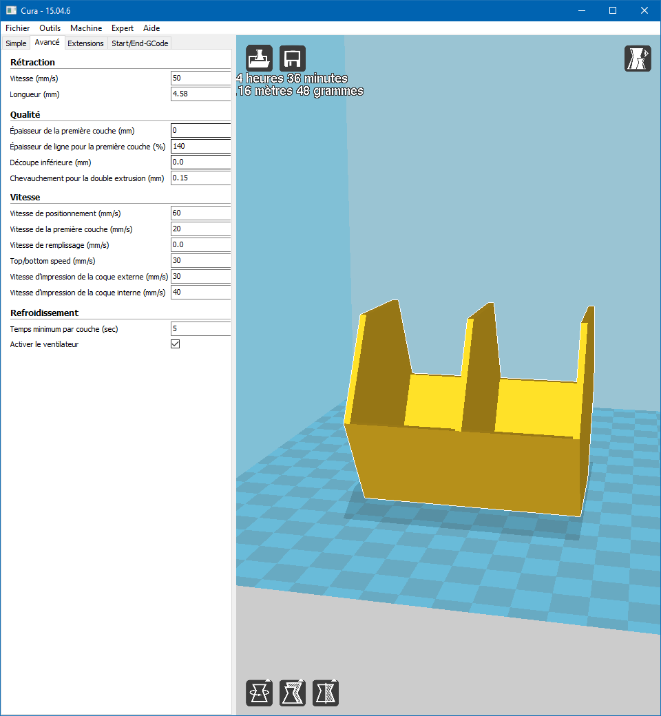

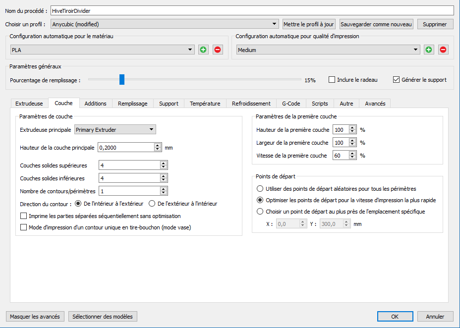

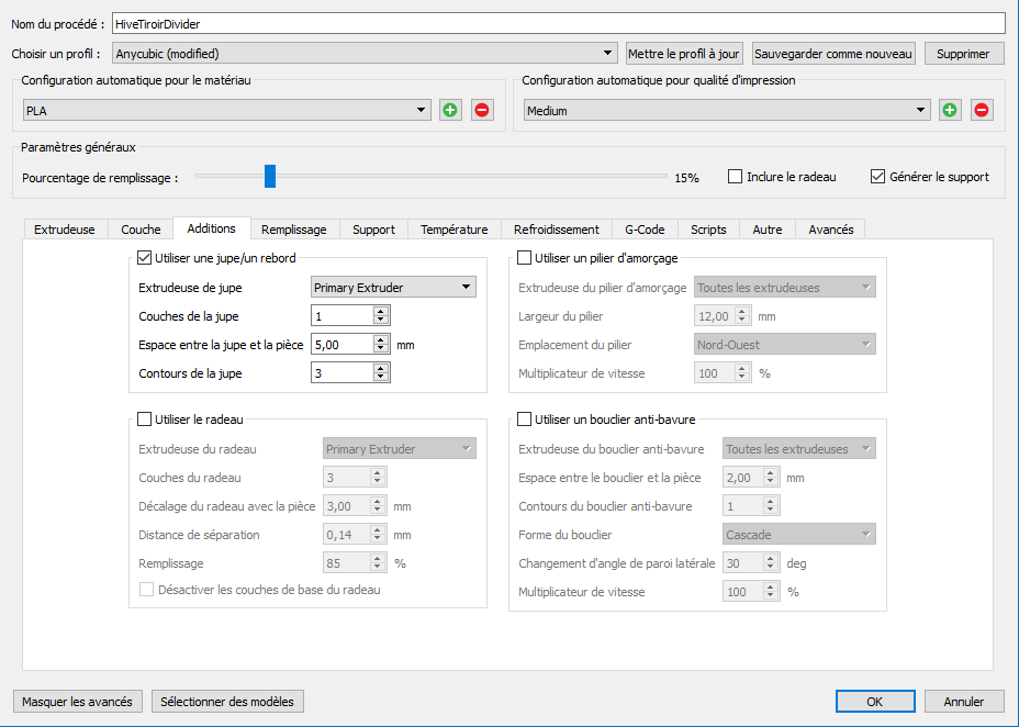

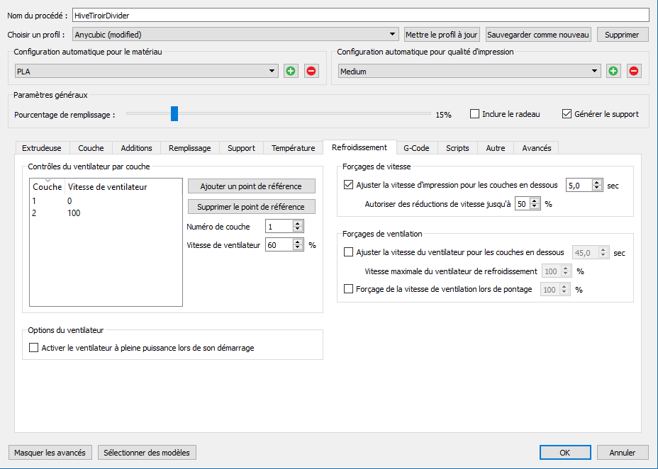

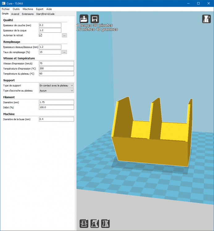

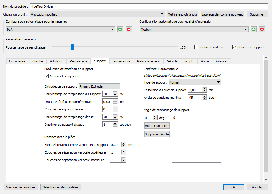

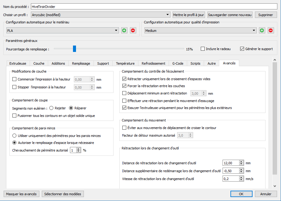

  6. Je vient de tester avec cura juste pour voir et ça passe pour l'instant. (je pense pas que le fichier soit corrompu c'est le hive de thingverse). Du coup, je pense que mon problème doit venir de la différence entre mon profil cura et mon profil simplify3d Je les poste en dessous, si quelqu'un a une idée de pourquoi sa plante... Profil cura: 4H36 de print Profil S3D:2H24 de print

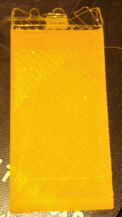

  7. Bonjour, Merci de ta réponse. Au niveaux des vitesses j'utilise ça: J'ai refait un nivellement de mon lit et mis des tendeurs de courroie. Je comprends toujours pas ce qui se passe pour ce décalage. J'ai aussi imprimé des cales de calibration d'axes Z orientés sur le Y et aucun problème.

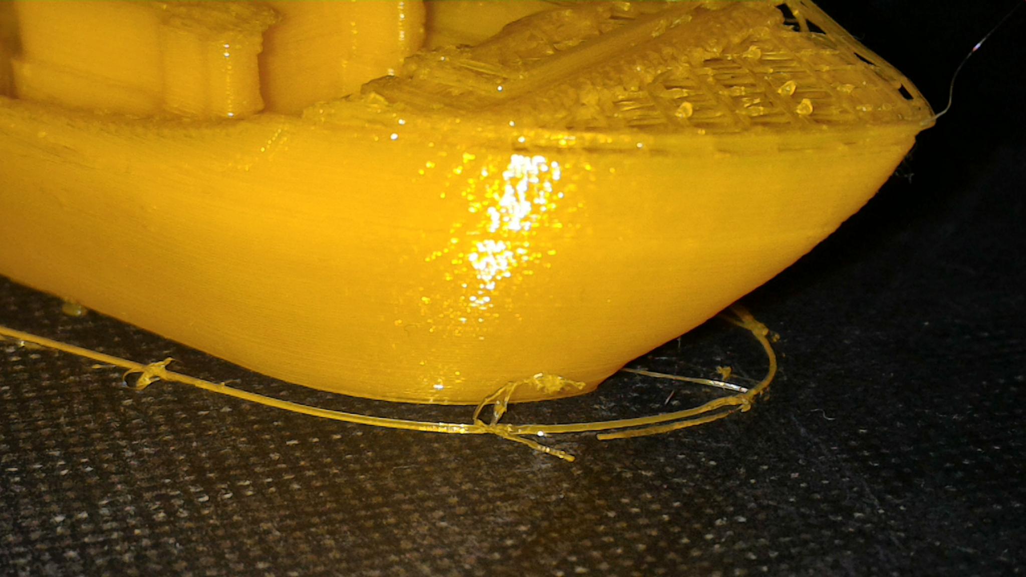

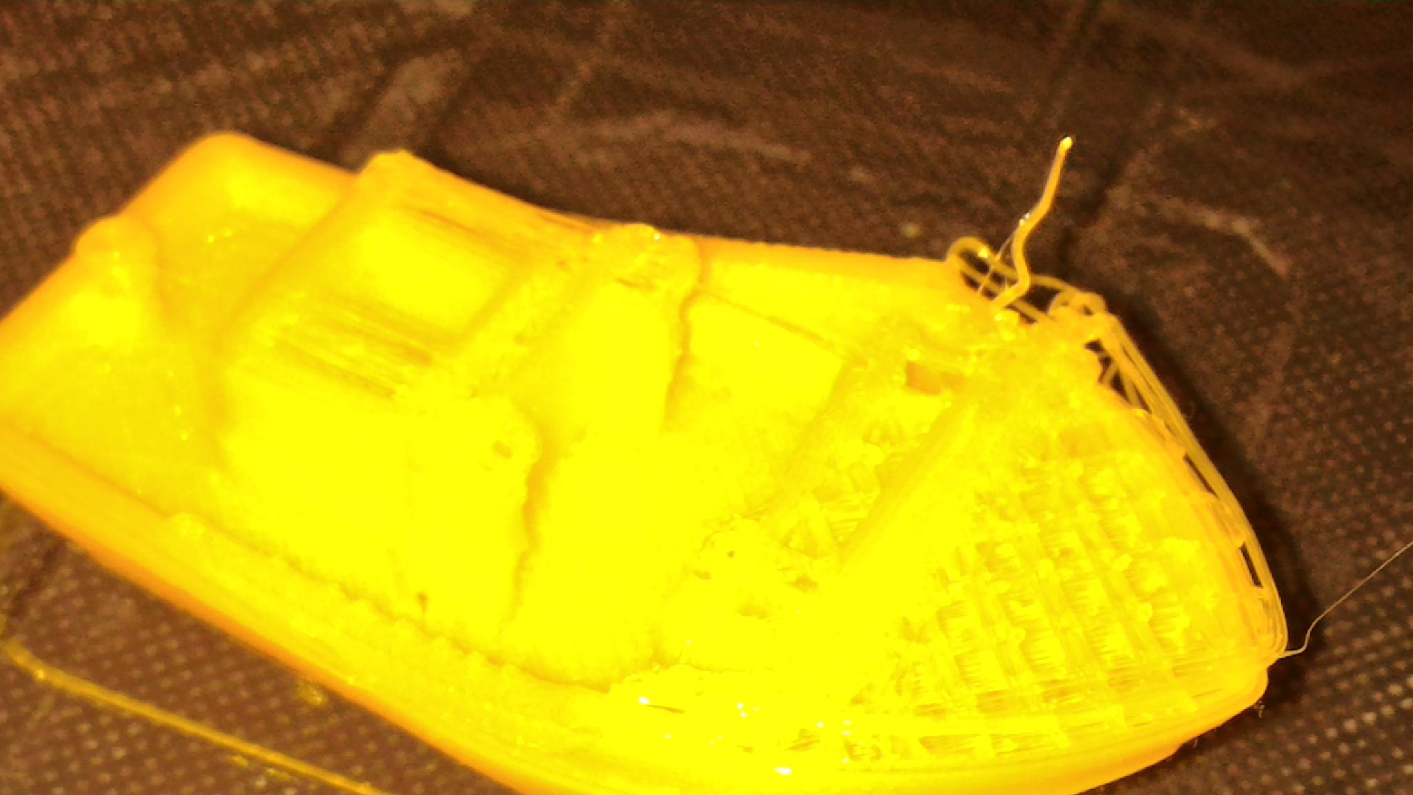

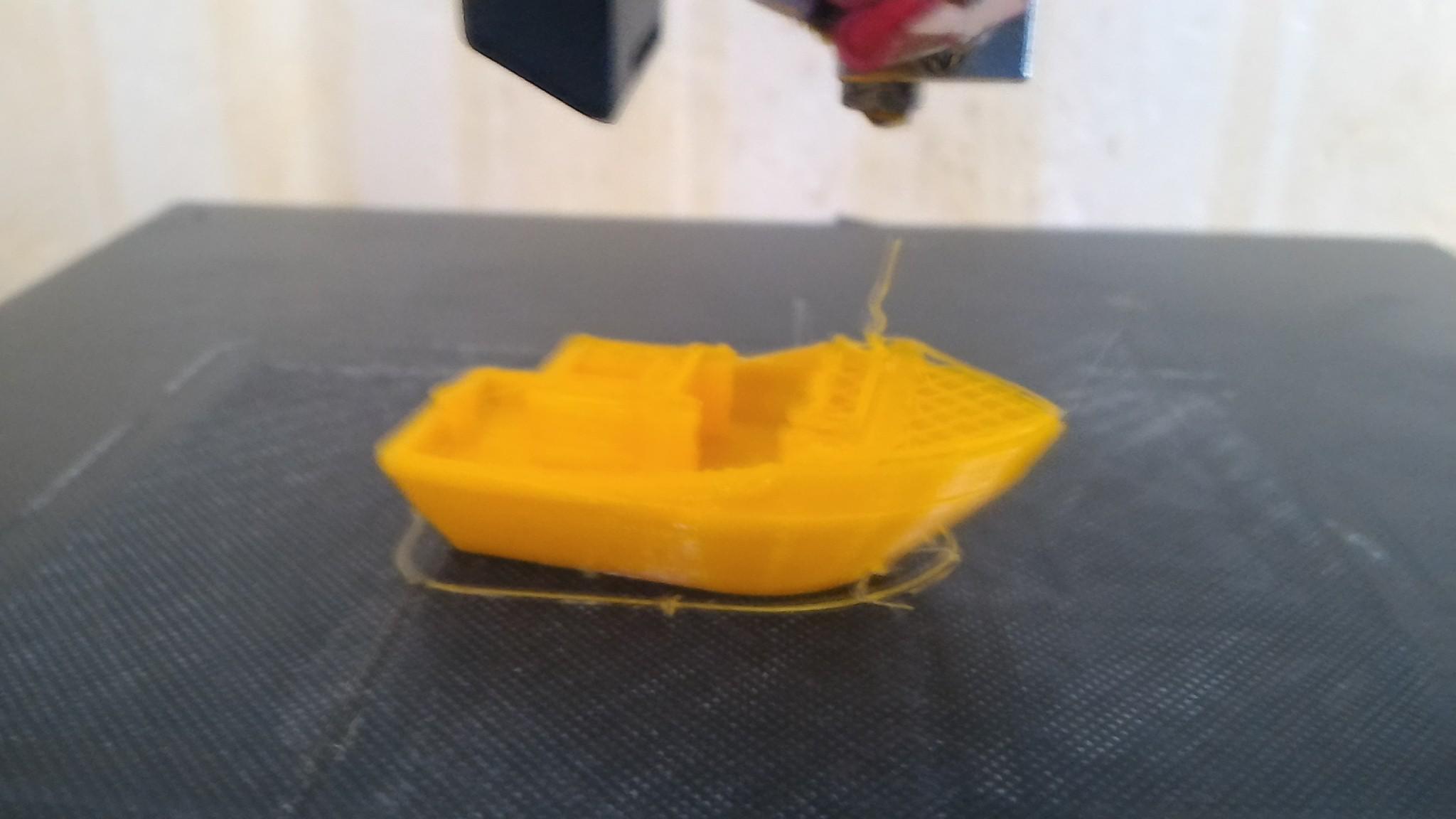

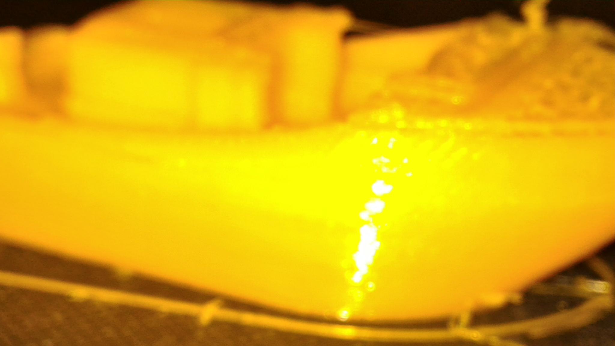

  8. Bonjour, Depuis quelques jours mon imprimante a décidé que ce décalé sur un axe à partir d'une qui dépend du modèle serais une bonne idée. Je vient donc vers vous pour savoir, si quelqu'un a eu ce problème et l'a résolu? En sachant que j'ai imprimé sans aucun problème la paire de hiboux et que ça se décale selon l'axe du lit (je crois que c'est le Y) pour le 3d benchy et le tiroir du HIVE (mais pas le HIVE en lui-même qui fonctionne bien).
