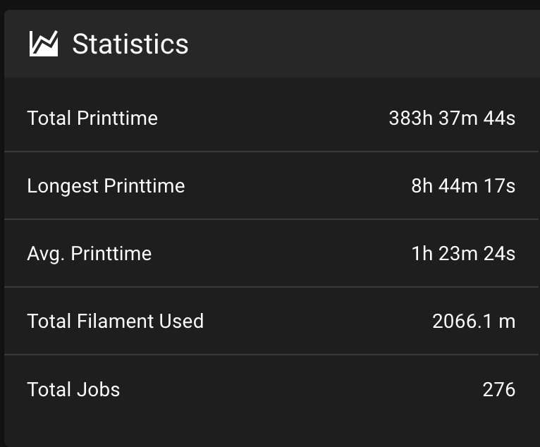

Salut à tous ! Ça fait un moment que je n'avais pas fait de mise à jour de ce post, désolé ! La Voron du kit se comporte toujours bien : la sonde à induction n'a pas foudu mais je l'ai remplacée préventivement par la Klicky et surtout ça m'a permis d'avoir le Z offset automatique, la killer-feature de cette sonde ! J'ai une pale du ventilateur de la hotend qui a cassé, j'ai commandé un autre Sunon 4010 pour le remplacer, ça m'a pris maximum 10 minutes et ce n'est même pas dû au kit. Sinon j'ai dû changer la chaussette silicone de la hotend Dragon, l'autre devenait cassante et ne tenait plus bien. Ce n'est pas non plus lié au kit ! Sinon voici les statistiques d'utilisation de l'imprimante jusqu'à ce jour : 2km de filament utilisé ! Et le dernier petit boulot que j'ai fait sur la bête vient de sortir en vidéo, c'est le remplacement de ball-joints. Ce remplacement m'a permis de remonter drastiquement l'accélération max en passant de 3200mm/s^2 et 4700mm/s^2, je vous donne tous les détails dans ma vidéo et à cette occasion j'ai lancé un achat groupé pour les intéressés Je ferai des updates de ce post plus régulièrement à l'avenir, promis !
