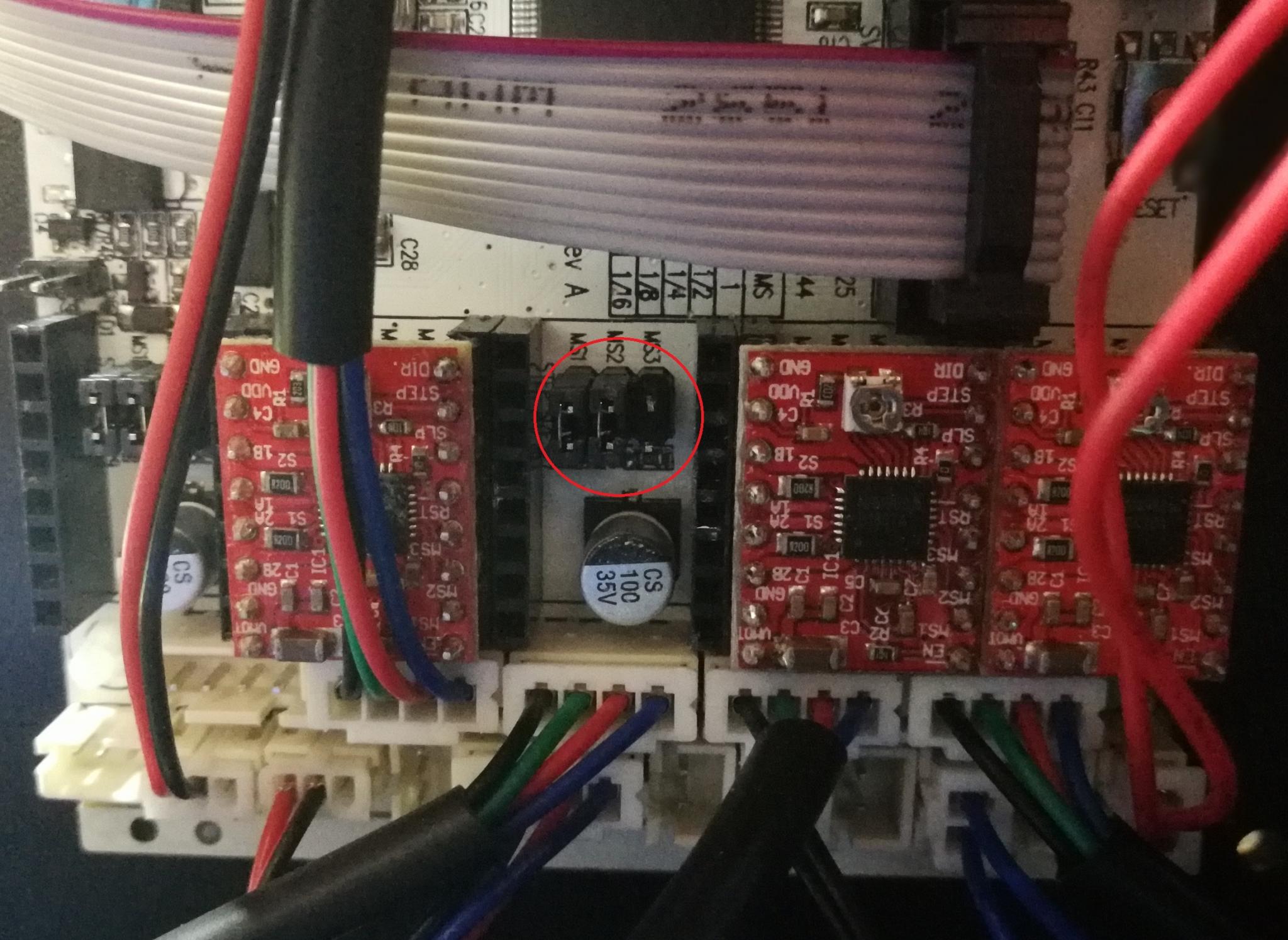

  10. Je reviens poster des nouvelles au cas ou quelqu'un ait un jour le problème (sait-on jamais), le problème était finalement matériel, sur la carte mère il manquait un cavalier sous un driver .... j'ai ai récupéré un sur une ancienne carte mère de PC HS et tout fonctionne à merveille Voila voila, merci quand même

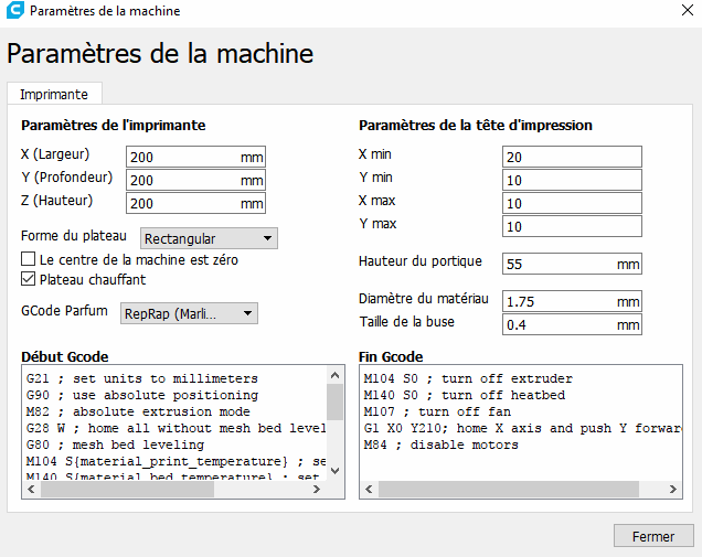

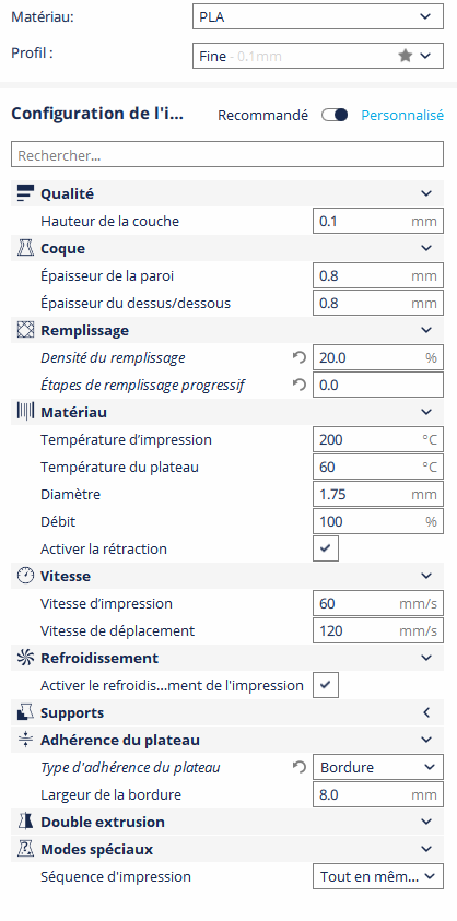

  13. Bonjour à vous, Voila j'ai récemment acheté une CTC prusa i3 sur Ebay pour m'essayer à la 3D à moindre frais, j'ai monté ma machine sans problème et elle fonctionne, mais je rencontre un "petit" problème avec Lorsque j'imprime, tout fonctionne au poil, seulement j'ai un problème de dimension .... mais sur un seul axe, la hauteur. si par exemple je souhaite imprimer une piece de 10mn, je me retrouve avec une pièce de quasiment 20mn (19 dans ce cas precis), et j'avoue que n'y connaissant absolument rien, je vois absolument pas ou chercher ... J'ai pas trouvé de cas similaire. Je précise que les autre dimensions sont elles, parfaites (et que l'impression est très propre etc...) j'ai essayé divers choses sous Cura mais rien n'y fait, toujours le même problème Merci d'avance à vous
