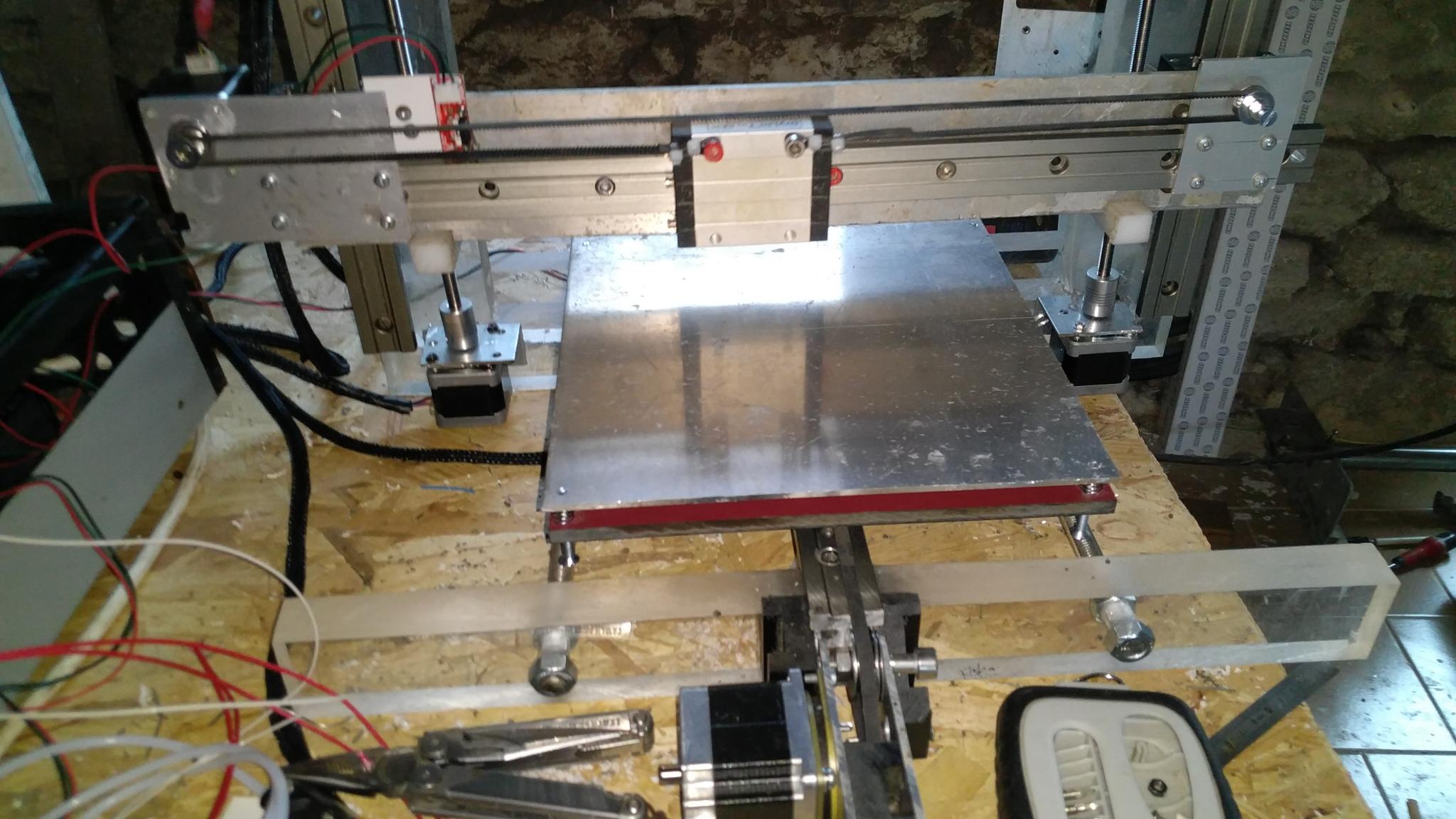

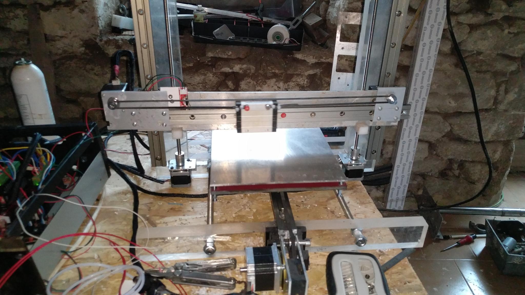

  12. bon ben tu avais raison endstop inverser la blague c est que dans le marlin kimbra il a 2 fichier a modifier pour que cela soit declarer et la tout va bien ca fait le home parfaitement ya plus qu a installer la tete l extrudeur et regler le bouzin en avant demain ptetre ca imprime un carre merci braz cool les gars je savais pas trop comment partager un video j en remet une autre vitesse a font en test crash

  14. merci de ta reponse j ai bien verifier mon probleme est en fait que dans un premier temp je fait le home manuellement sur repetier cela m amene mon chariot x par exemple dans le bon sens mais par a coup environ 10mm par 10mm il viens toucher le endstop la led s allume et le chariot recule de 1mm impec si je clique sur la fleche de droite il ne veut pas ce deplacer j ai inverser les fils et du coup le home par vers l autre coter pour info les moteurs vienne du ferrrailleur d une photocopieuse mais fonctionnent bien j ai tester en trichant j arrive a faire les mouvement des pieces de test j ai essayer avec marlin en configurant comme sur les tutos mais ca marche encore moins bien mk4duo a relativement bien marcher du premier coup grace a la preconfiguration c est marlinkimbra etant en phase de decouverte je m interesse a l impression 3 d que depuis 15 jours j y connait rien en programation et logique de fonctionnement faut faire pour apprendre du coup j ai peut etre une piste les lignes home manuel n etait pas definit je vait essayer ca demain en tout cas merci de ton aide je vais essayer de documenter plus mes avancee les erreur des un font le bonheur des autres quand elle sont resolue
  15. bonjour a tous je viens de construire une imprimante de style cartesien avec des moteur de recup et ce qui trainer dans mon garage j ai reussi afaire fonctionner les moteur grace a la plupart d entre vous des heure de lecture et j ai compris la majoritée des fonctionnements je viens de faire le premier essai a vide et je rencontre un probleme avec le home sur repetier j arrive manuellement a toucher le endstop en faisant home les moteur ce dirige bien dans le bon sens avec les fleches jusqu ici tout va bien lors de l essai les chariots sont partit vers le home mais on continué en butée pour trouvé le departde l impression j ai essayer toute sorte de chose inversion des axe inversion des moteurs et j arrive au meme resultat pour info firmware mk4duo ramp 1.4 et tb6600 sur y et z je suppose que j ai mal placer mes endstop position x a gauche coté moteur y au fond coté oposé au moteur voici quelque photo pouriez vous m eclairez encor merci
