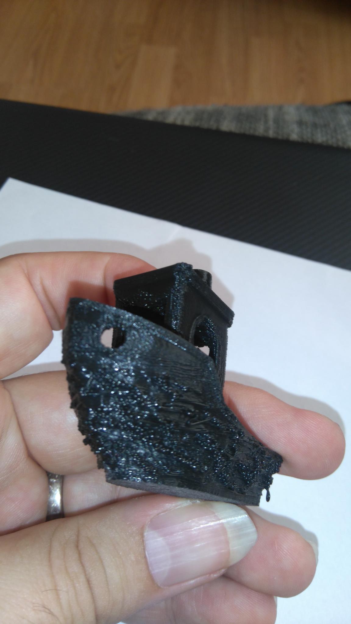

  1. J'ai résolu le souci avec l'aide des membres de la section Anycubic. (une erreur de paramétrage de la vitesse du ventilateur) Merci tout de même.
  2. Donc pour info, le souci provenait du fait que l'imprimante avait le ventilateur réglé à 5%... Donc merci beaucoup pour tous vos conseils.
  3. Je pense avoir trouvé la source du souci. J'attends la fin de l'impression pour voir si c'est bien ça. et je vous tiens au courant.
  4. Je viens d'installer Repetier et d'essayer les ventilateurs et ils semblent bien fonctionner. Mais je ne les entends pas et je ne les sens pas du tout pendant l'impression. Pourtant je vois bien le ventilateur à 100% dans la config de Cura. Une idée de ce que j'ai pu merdé?
  5. Résultat identique à avant. Je fais une photo dans quelques minutes. Pour les ventilateurs j'ai vérifié dans Cura et ça a l'air bien réglé à 100%. Par contre, je sais pas bien comment vérifier si ils soufflent bien comme il faut.

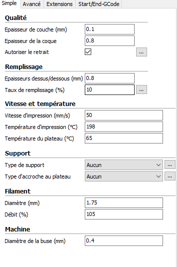

  6. Finalement c'était pas que le caisson. La partie avant du modèle est ok mais tout ce qui est à l'arrière est déformé. :'( Quelqu'un a une autre suggestion?
  7. Ben il est pas vraiment intéressé par l'imprimante pour le moment mais connaissant sa curiosité, j'ai pas des masses envie de le laisser seul avec une imprimante en marche. A part ça, il semble bien que la cause du problème soit le caisson. Je vais faire quelques essais pour le ventiler.
  8. Après un nouvel essai (suivant vos suggestions) raté, j'essaie sans le caisson, en surveillant le chat...
  9. Question idiote: j'ai fait un caisson pour éviter que mon chat n'aille visiter l'imprimante et ne se fasse griller les moustaches. Est-ce que vous pensez que mon souci peut-être lié à ça? Pas assez d'aération? Je teste avec les paramètres que vous m'avez donné. Résultat dans un moment.
  10. La ventilation est activée. Je teste demain avec un débit à une valeur plus faible.
  11. Bonjour, Propriétaire depuis quelques semaines d'une Anycubic Mega I3, j'ai imprimé plusieurs petits modèle sans trop de soucis et j'ai décidé d'essayer avant d'imprimer de plus gros pièces d'imprimer un modèle de benchmark (http://www.3dbenchy.com/) Et malgré de nombreux essais avec divers réglages, impossible d'obtenir un résultat correct. Du coup, je craque un peu. Le dernier test en date : Pour cette impression, j'ai utilisé ces paramètres dans Cura: Quelqu'un aurait-il une idée? Comme on dit Obiwan vous êtes notre dernier espoir...
  12. Bonjour, Propriétaire depuis quelques semaines d'une Anycubic Mega I3, j'ai imprimé plusieurs petits modèle sans trop de soucis et j'ai décidé d'essayer avant d'imprimer de plus gros pièces d'imprimer un modèle de benchmark (http://www.3dbenchy.com/) Et malgré de nombreux essais avec divers réglages, impossible d'obtenir un résultat correct. Du coup, je craque un peu. Le dernier test en date : Pour cette impression, j'ai utilisé ces paramètres dans Cura: layer_height = 0.1 wall_thickness = 0.8 retraction_enable = True solid_layer_thickness = 0.8 fill_density = 10 print_speed = 50 print_temperature = 198 print_temperature2 = 0 print_temperature3 = 0 print_temperature4 = 0 print_temperature5 = 0 print_bed_temperature = 65 support = None platform_adhesion = None support_dual_extrusion = Both wipe_tower = False wipe_tower_volume = 15 ooze_shield = False filament_diameter = 1.75 filament_diameter2 = 0 filament_diameter3 = 0 filament_diameter4 = 0 filament_diameter5 = 0 filament_flow = 105 nozzle_size = 0.4 retraction_speed = 25 retraction_amount = 4.5 retraction_dual_amount = 16.5 retraction_min_travel = 1.5 retraction_combing = All retraction_minimal_extrusion = 0.02 retraction_hop = 0.0 bottom_thickness = 0 layer0_width_factor = 100 object_sink = 0.0 overlap_dual = 0.15 travel_speed = 70 bottom_layer_speed = 20 infill_speed = 0.0 solidarea_speed = 0.0 inset0_speed = 0.0 insetx_speed = 0.0 cool_min_layer_time = 5 fan_enabled = True skirt_line_count = 1 skirt_gap = 3.0 skirt_minimal_length = 150.0 fan_full_height = 0.5 fan_speed = 50 fan_speed_max = 75 cool_min_feedrate = 10 cool_head_lift = True solid_top = True solid_bottom = True fill_overlap = 15 perimeter_before_infill = False support_type = Lines support_angle = 60 support_fill_rate = 15 support_xy_distance = 0.7 support_z_distance = 0.15 spiralize = False simple_mode = False brim_line_count = 20 raft_margin = 5.0 raft_line_spacing = 3.0 raft_base_thickness = 0.3 raft_base_linewidth = 1.0 raft_interface_thickness = 0.27 raft_interface_linewidth = 0.4 raft_airgap_all = 0.0 raft_airgap = 0.22 raft_surface_layers = 2 raft_surface_thickness = 0.27 raft_surface_linewidth = 0.4 fix_horrible_union_all_type_a = True fix_horrible_union_all_type_b = False fix_horrible_use_open_bits = False fix_horrible_extensive_stitching = False Quelqu'un aurait-il une idée? Comme on dit Obiwan vous êtes notre dernier espoir...
