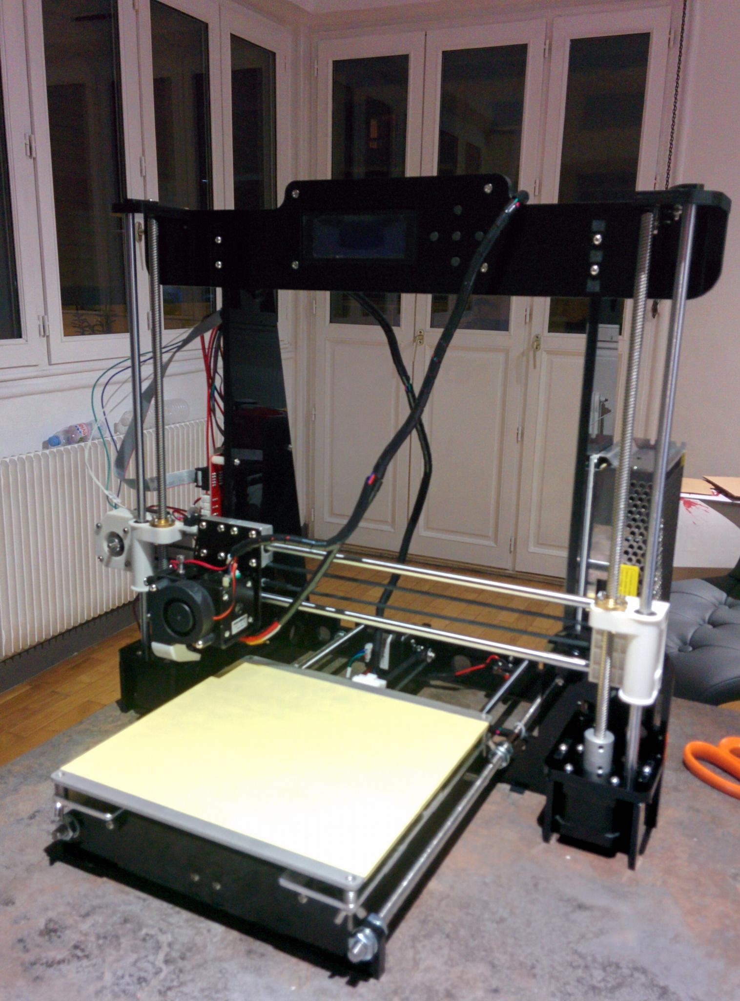

  6. Salut à toutes et à tous ! J'ai récemment acheté ma première imprimante 3D (une Anet A8) et je vous rejoins donc ! Je suis ultra débutant en la matière et mon premier constat concernant les imprimantes 3D c'est qu'il faut être persévérant (par exemple, les 5 heures qu'il m'a fallu pour monter l'imprimante en aurait probablement découragé plus d'un !) mais je suis très curieux et je recherche partout où je peux les infos pour m'améliorer. Voilà, j'ai déjà quelques questions mais ça se passe dans une autre section
