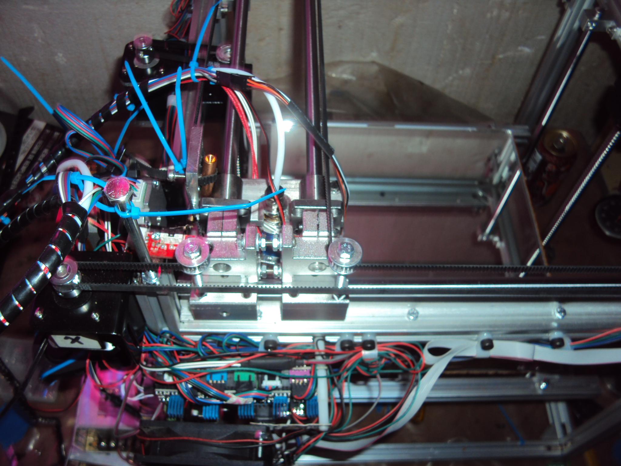

  2. cest fait je lai redemarre sur un autre bloc d'alimentation avec fonction variable(voltage et amperage) et elle fait comme l'imprimante elle ouvre et coupe aussitot
  3. désolé si mon francais quebecois vous froisse un pêu ..... ma derniere impression etais superbe ,jai faites le programme avec cura(premiere tentative avant j'utilisais slicer) , quand jai ete voir le resultat, l'imprimante etais ferme mais elle ne controle pas son alimentation ...... jai touche lecran tactile et elle s'est ouverte et referme tres rapidement
  4. dit moi quel details il te faut jai pas voulu mettre plein d'info car je ne sais plus quoi sa peut etre ,jai changer tout les moteur jai essayer une 2ieme serie de driver moteur et pourtant tout perdure, alors quel fait est necessaire ?pour une autre tentative de solution ??

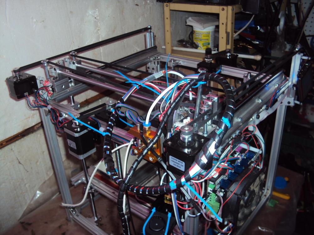

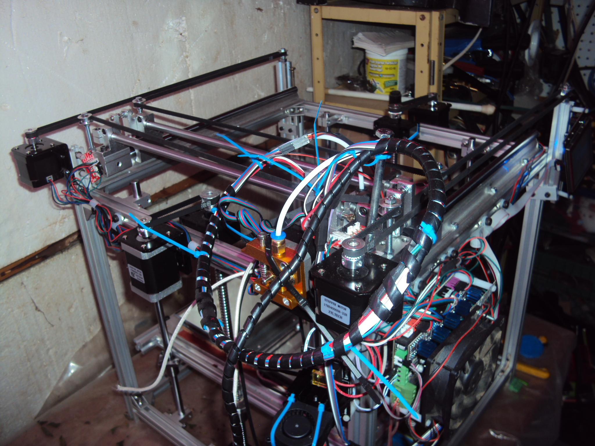

  5. BIen le bonjour a vous tous lors de ma derniere impression qui etais superbe ( je venais dajouter les tmc2208 sur mks gen1.4)une fois le tout fait limprimante cest auto aretter ..ensuite jai essaye de la repartir et depuis ce temps tout ce quel fait cest ouvrir et fermer ,pourtant une fois sur le usb tout fonctionne normalement vous pouvez maidez ?? besoin dautre info pas de gene car jaimerais bien la repartir sa avais de lavenir

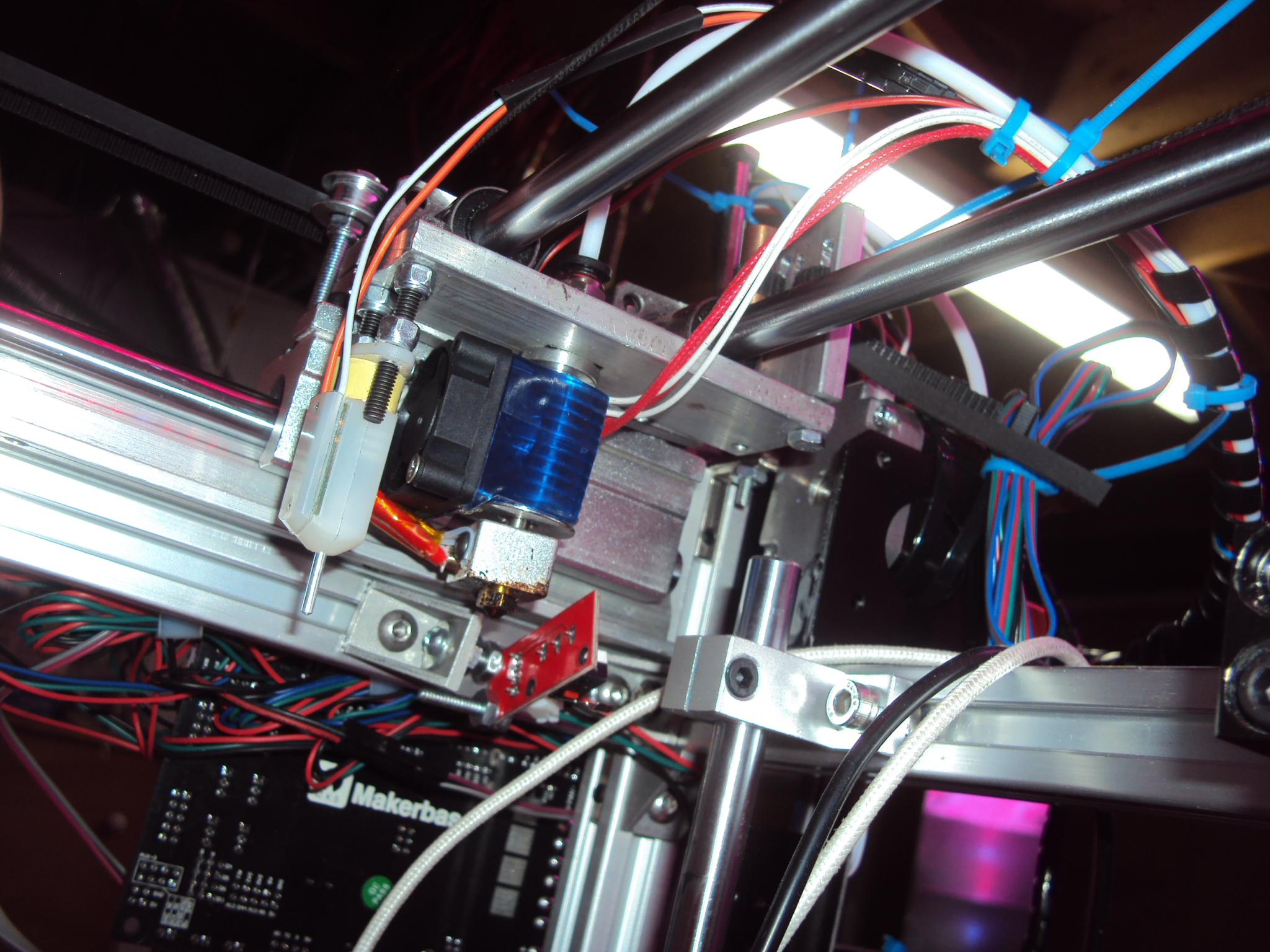

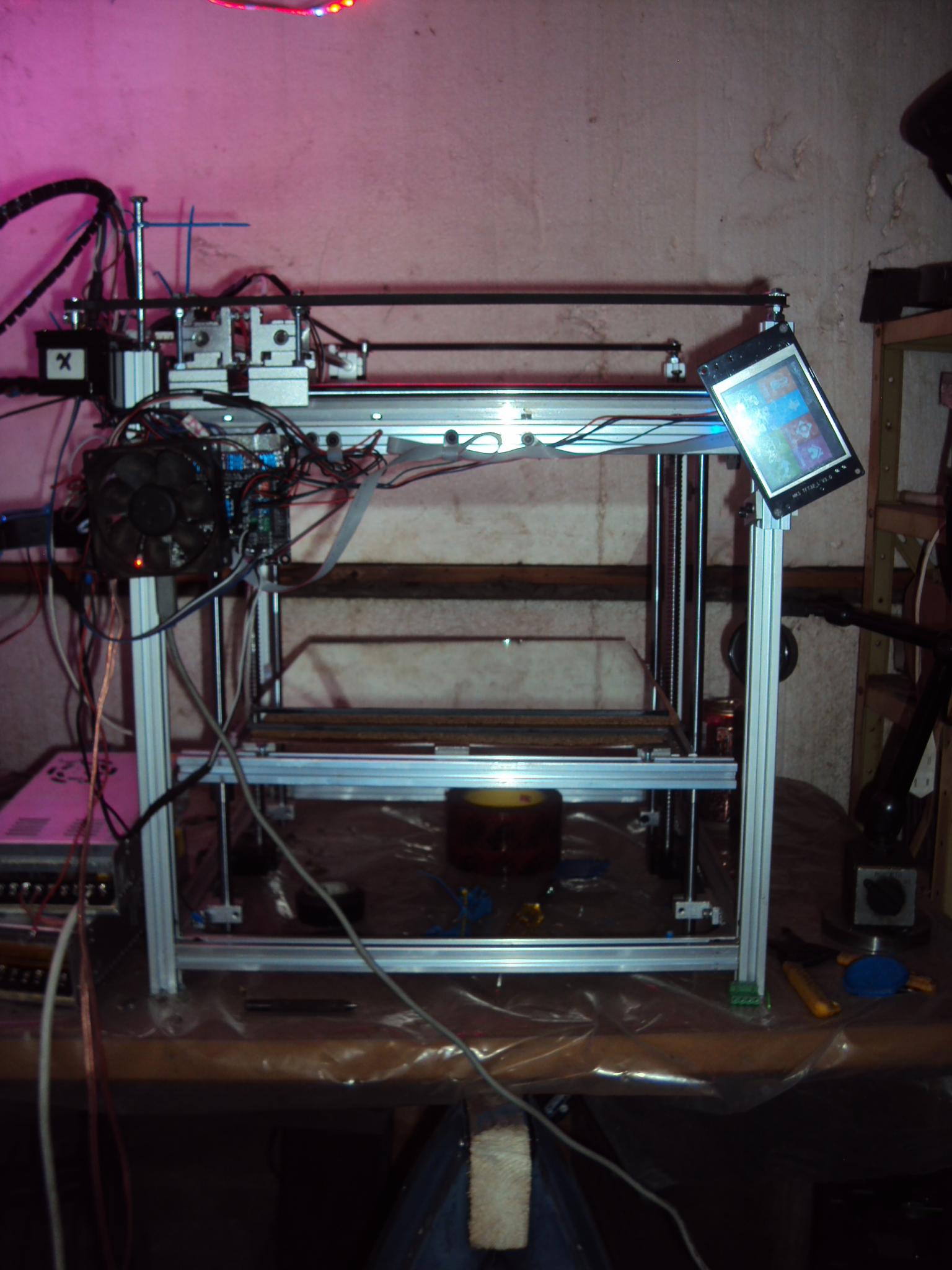

  7. Rebonjour a vous tous Le facteur a su faire quelques livraisons et avec la tite vie de famille jai fait beaucoup d'ajouts a mes precedentes parutions cette version peux fondre du fil et apres ajustement des axes aurais du faire quelque chose a l'échelle mais jai fait un test qui a grille mon mosfet dextruder on dirais et jen ai pas d'autres pour le moment j'en avais pas prevu pour cette option jai du prendre celui du bed pour faire un test qui ma bien fait sourire avant un petit avari ..donc ceci fait, attendons les pîeces de remplacements... mais en attendant j'essai de faire mon bed leveling car mes premieres essai ont ete fait sur un livre papier glace comme surface d'adhesion et en abs ( javais pas prevu fondre du fil sitot jai emprunter celui de mes filles pour leurs crayons) le livre permettais une adhesion tout en permetant une certaines souplesse question de faire le moins de ravage possible si...... donc sa a fonctionner et j men suis contenter pour faires quelques essai avec ce setup de bed ( il n'est pas sur les photos jai recu mes miroir et cest presentement la place la plus safe pour eux ) mon sensor est un 3d touch et pour le moment je ne reussi pas grand chose je lai mis au servo 0 sur la carte mais cest plus la section firmware qui me joue des tours j'Ai quelque recherche de faites fais pas de reussite encore, je passe la journée la dessus jattends tout conseil ou lien avec joie jai aussi essayer de splitter mon fils z (pour 2 moteur )sans grand succes mais jai pris le driver du deuxieme extruder pour le moment et sa gere tres bien autre petite interrogation jai connecte mon ecran tactile sur la mks gen l v1.0 et tout a fonctionner sans rien toucher de ce cote depuis cest normal ou il y a encore a poffiner merci a l'Avance et bonne journée

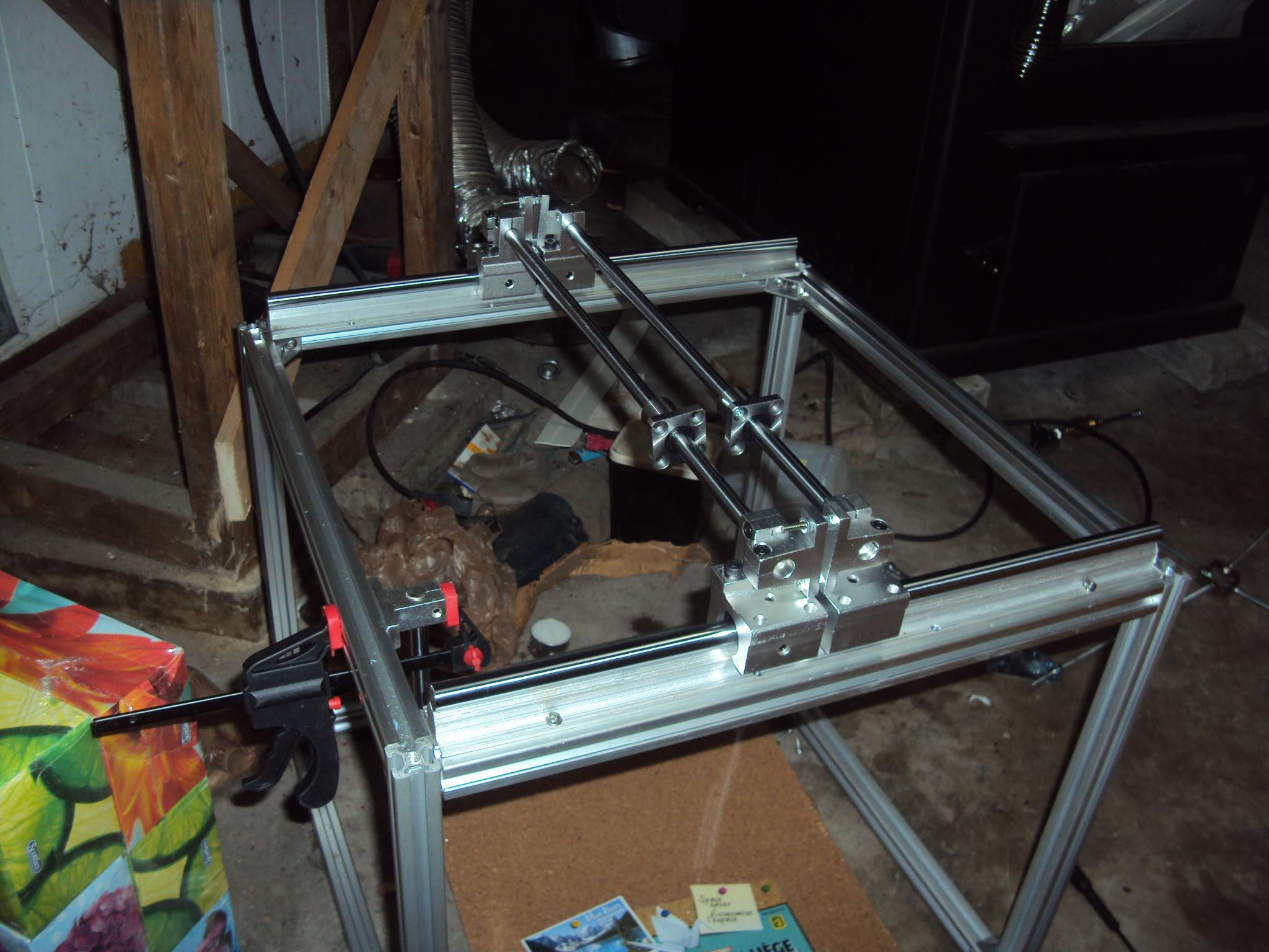

  9. Bonjour a vous tous Voici le debut de mes travaux ,comme le facteur est presentement le responsable de mon évolution seul la structure est assemble et plusieurs étapes sont en mode temporaire pour ne pas prendre trop d'initiative sur des mesures que je n'ai pas en main. Ceci dit je vous enoncerai quelque composante que jai prevu inclure dans mon assemblage.jai comme objectif un zone d'impression de 300x300x300 jusqu'a maintenant rien n'empeche cette pespective tout conseil seras bien apprecie car c'est mon bapteme. voici les items que je compte greffe a cette structure http://www.ebay.com/itm/New-MKS-Gen-L-3D-Printer-Controller-Board-Compatible-With-Ramps-1-4-Mega-2560/251238668129?ssPageName=STRK%3AMEBIDX%3AIT&_trksid=p2057872.m2749.l2649 http://www.ebay.com/itm/3-2-MKS-Touch-Screen-TFT32-LCD-Display-Controller-for-3D-Printer-Kit-RepRap/382160389365?ssPageName=STRK%3AMEBIDX%3AIT&_trksid=p2057872.m2749.l2649 http://www.ebay.com/itm/3D-Printer-Mini-MK8-Extruder-42-Stepper-Motor-For-Kossel-Bowden-Delta-Rostock/352129957235?ssPageName=STRK%3AMEBIDX%3AIT&var=621580433406&_trksid=p2057872.m2749.l2649 http://www.ebay.com/itm/3D-Printer-V6-J-head-Hotend-1-75mm-Filament-Bowden-Extruder-Nozzle-GYTH/142360263780?ssPageName=STRK%3AMEBIDX%3AIT&var=441384839237&_trksid=p2057872.m2749.l2649 jaimerais bien y mettre le systeme de courroie en h pour bien diminuer le poids, pour la structure les idées sont en place faut les pieces pour bien ajuster le systeme ,mais je nai pas encore bien fait le detour pour les os qui prenne en charge ce genre de configuration si vous connaissez des reponses j'y jetterai un coup d'oeil tres bientot et en meme temps sa me ferais patienter le facteur un gros merci a l'avance et au plaisr de jaser sa
