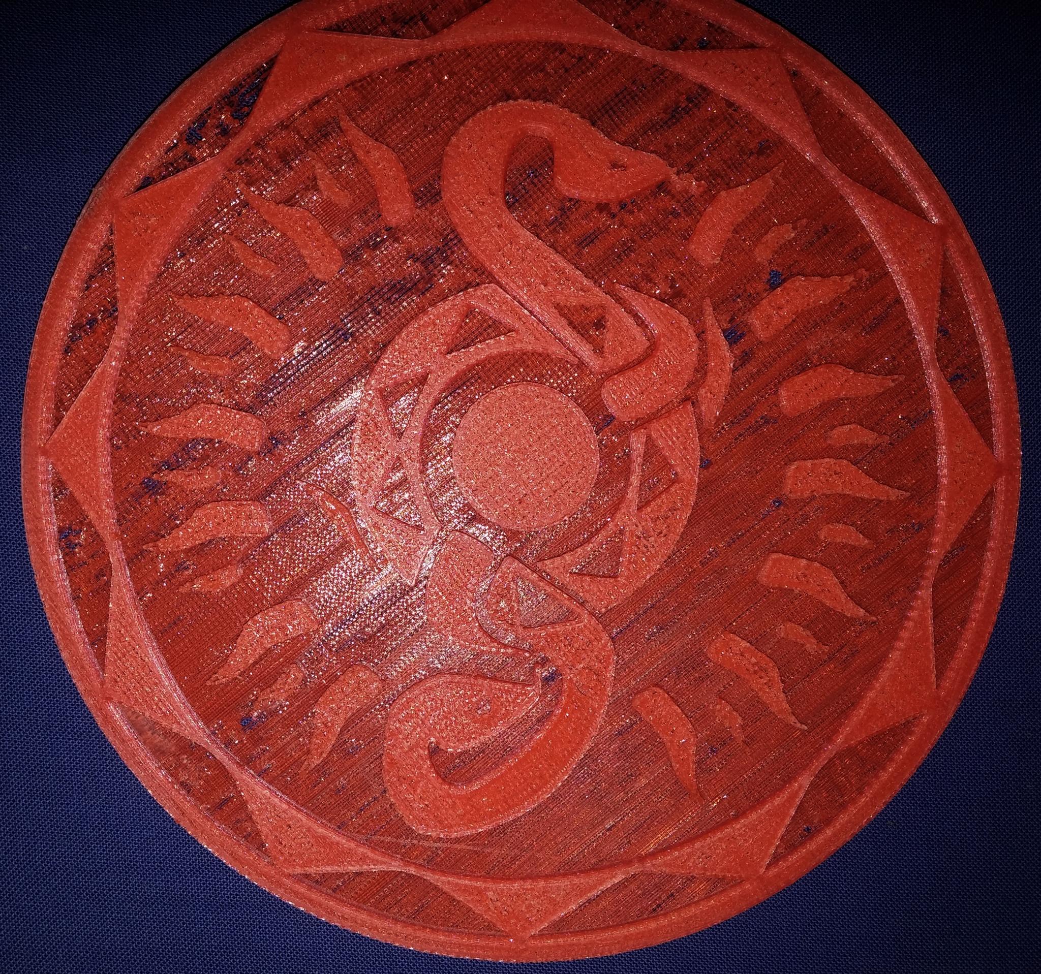

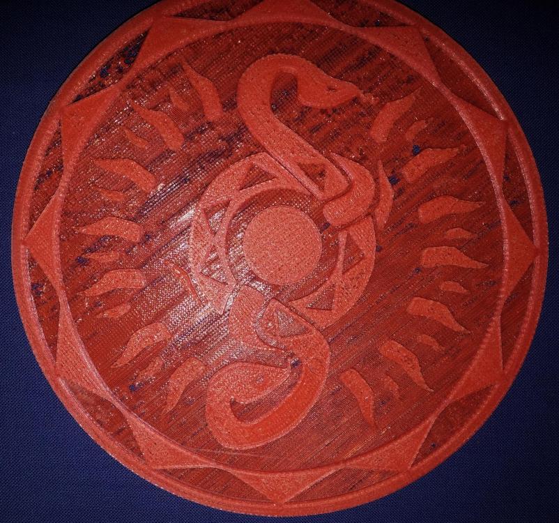

  7. J'ai déjà un tube de PTFE au niveau de la buse que j'ai changé (l'autre était en bon état malgré tout) en lisant justement le forum et pensant que le problème venait de la, mais cela n'a rien changé. Et puis comment expliquer que cela se produise également en début d'impression pour le logo (avec le serpent au centre) ? J'ai refait le fichier plusieurs fois et ai vérifier couche par couche avec cura et cela semble parfait. Le socle apparaît correct mais l'impression ne donne pas le même résultat. C'est à rendre fou...

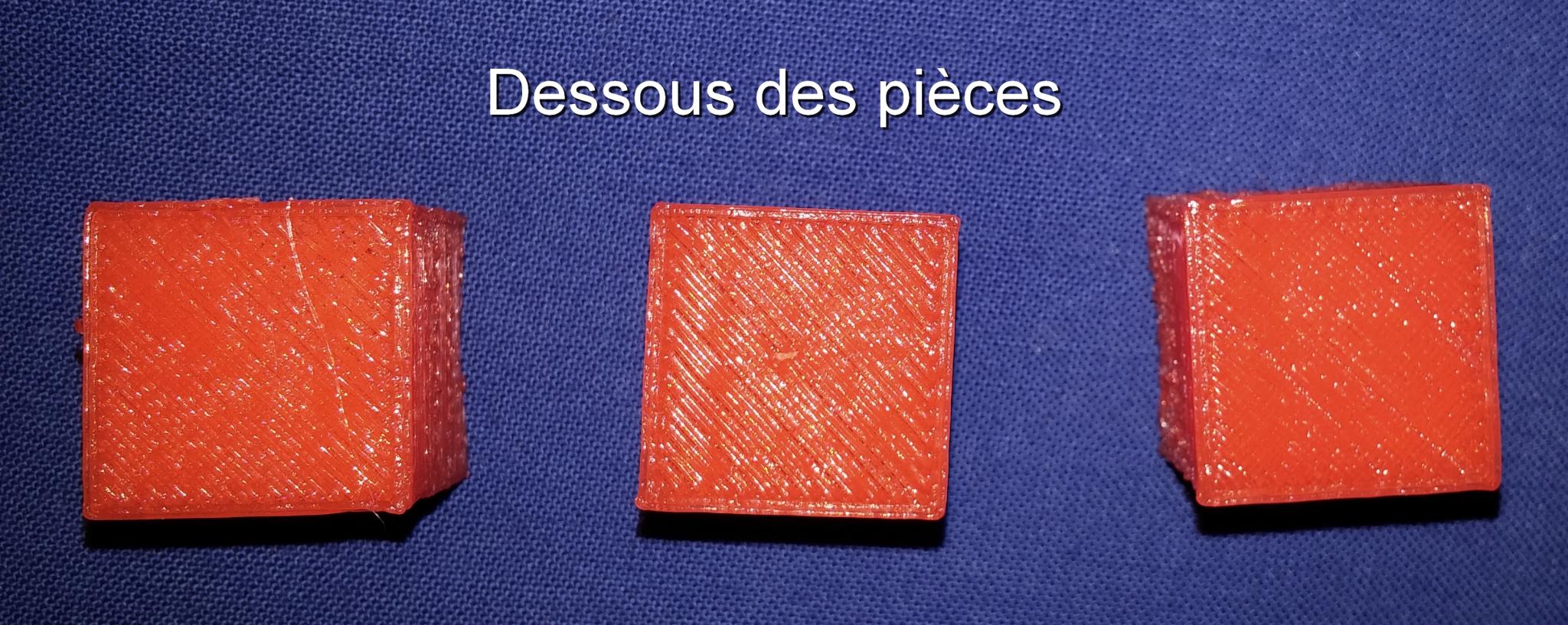

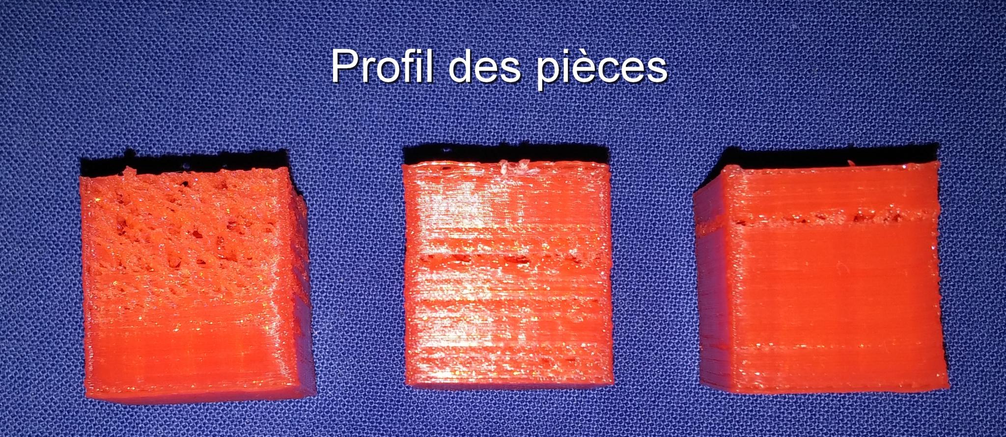

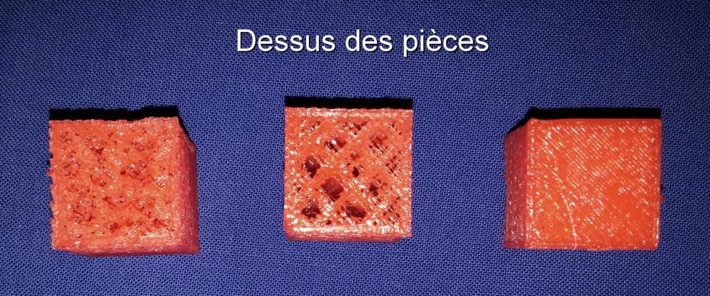

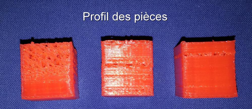

  9. Bonjour et merci de cette réponse rapide. Voici quelques photos . Le cube de test en trois essais (le plus récent à droite) et le logo que je cherche à imprimer. Bon pour le plateau ça à donc l'air bon c'est ce que je fais. Je glisse la feuille et je règle les angles de façon à ce qu'elle passe mais touche très légèrement la buse sans forcer. Puis je règle la vis de point 0 sur cette position si je ne me trompe pas. Enfin concernant le diamètre, je règle bien à 1.75mm. Voici mon profil Cura actuel (celui qui imprime au mieux le cube): layer_height = 0.1 wall_thickness = 1.0 retraction_enable = True solid_layer_thickness = 1,2 fill_density = 30 nozzle_size = 0.4 print_speed = 40 print_temperature = 210 print_temperature2 = 0 print_temperature3 = 0 print_temperature4 = 0 print_bed_temperature = 60 support = None platform_adhesion = None support_dual_extrusion = Both wipe_tower = False wipe_tower_volume = 15 ooze_shield = False filament_diameter = 1.75 Merci encore Bonne journée !
  10. Bonsoir à tous. Je viens de monter une CTC prusa i3 pro mk8 et je n'arrive malheureusement pas à imprimer correctement malgré une vingtaine d'essais et différents réglages (température, épaisseur des couches, vitesse etc). Dès le début et les premières couches je me retrouve avec deux problèmes, peut-être liés. J'ai des trous comme si la couche était mangée par les mites et parfois les différentes stries ne se collent pas les unes aux autres (je dis parfois car à certains moments cela semble parfait puis ça déraille). J'ai changer de pla (au début j'utilisais celui fourni avec la machine) et cela se reproduit à nouveau. Je travaille en général à 190/200 degrés à une vitesse de 40mm/s, qualité de couche de 0,1mm et épaisseur de couche inférieure et supérieure 0,8mm. Aucun problème d'adhérence (merci uhu ^^) à part cela. J'ai tenté de régler la distance buse/plateau mais j'avoue être un peu perdu dans les infos trouvées ici et là. Dois-je coller la buse sur le plateau afin de déterminer le point 0 (et bloquer la vis d'arrêt à ce niveau) ou est-ce que ce point 0 est la distance minimale pour l'impression ? Faut-il simplement régler les 4 angles à la même distance buse/plateau ou dois-je utiliser un niveau à bulle et tout aligner la dessus (avant/arrière/diagonale du plateau et axe X) ? Bref j'ai pas mal de question en tête désolé ^^ c'est normal pour un débutant me direz-vous, surtout que je suis assez obstiné et passionné. Je suis ouvert à toute votre aide, vos suggestions et conseils afin de débuter au mieux et m'améliorer et enfin avoir une pièce correcte. Merci par avance et bonne soirée. Amicalement.
