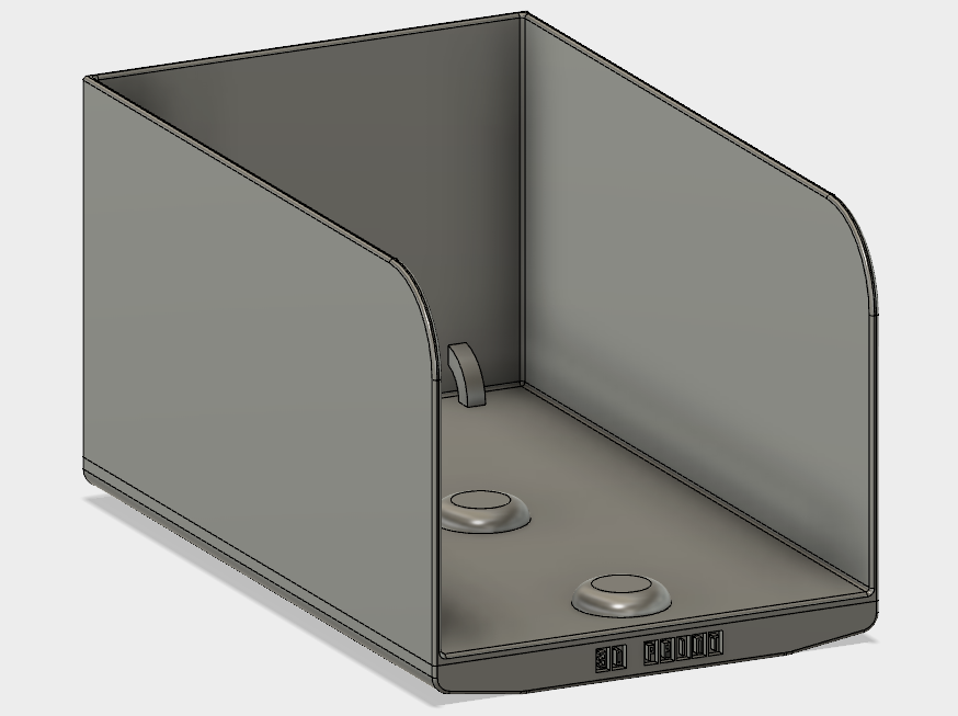

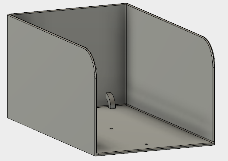

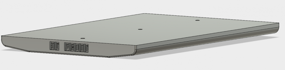

  6. Bonjour, j'ai commencé ce weekend a modéliser une "paniere" pour pouvoir faire mes courses a vélo. C'est ma première modélisation, soyez indulgent . ça ressemble a ça pour l'instant : le plateau, qui sera fixé au porte-bagage, un topeak qui dispose d'une sorte de rail au milieu, pour normalement fixer les accessoire de la marque la "box", destinée a accueillir le chargement et une sorte de vis, avec un emplacement au centre pour un écrou, qui traverse plateau et box je me pose juste une question, concernant les parois latérale de la Box, j'ai mis 5mm, je sais pas trop si c'est suffisant ou si ca risque de casser en cas de charge qui viendrait a appuyer sur le coté... des avis?

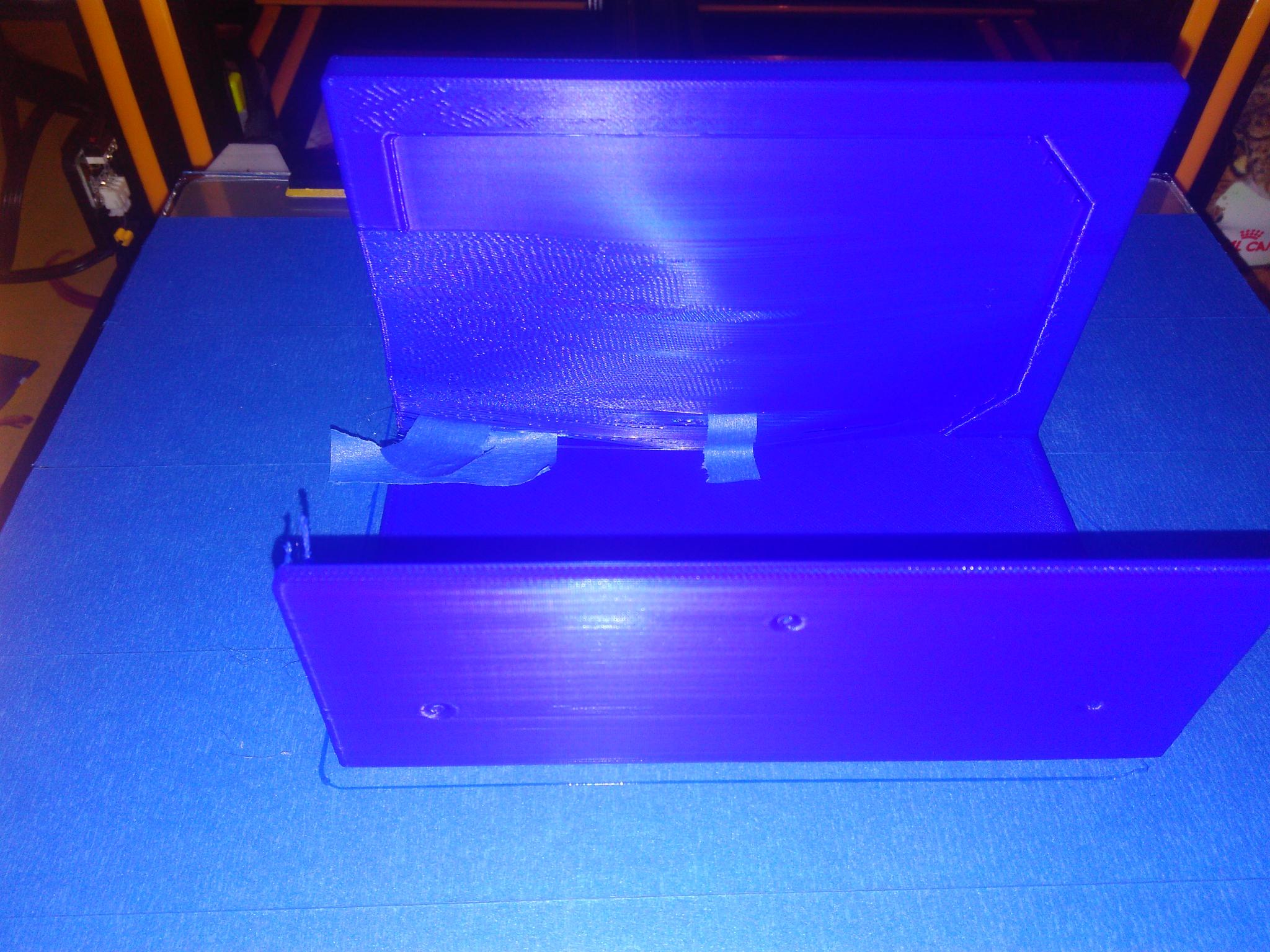

    la je suis a 397*250*22. j'ai réduit le temps en retournant la plaque, plus besoin de support, on réduit de 4h. j'ai tester a 50% de remplissage, je monte a 64h, je m'attendais a pire en fait^^ par contre jvais commander des bobines neuves pour cette pièce, S3D prévoit 1200g, et mes bobines font un kilo max...

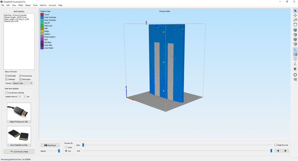

    Premier essai de modélisation, après plusieurs proto, je lance S3D, et là, ça fait peur! avec les mêmes réglages que pour les proto, j'en suis déjà a 34h ^^

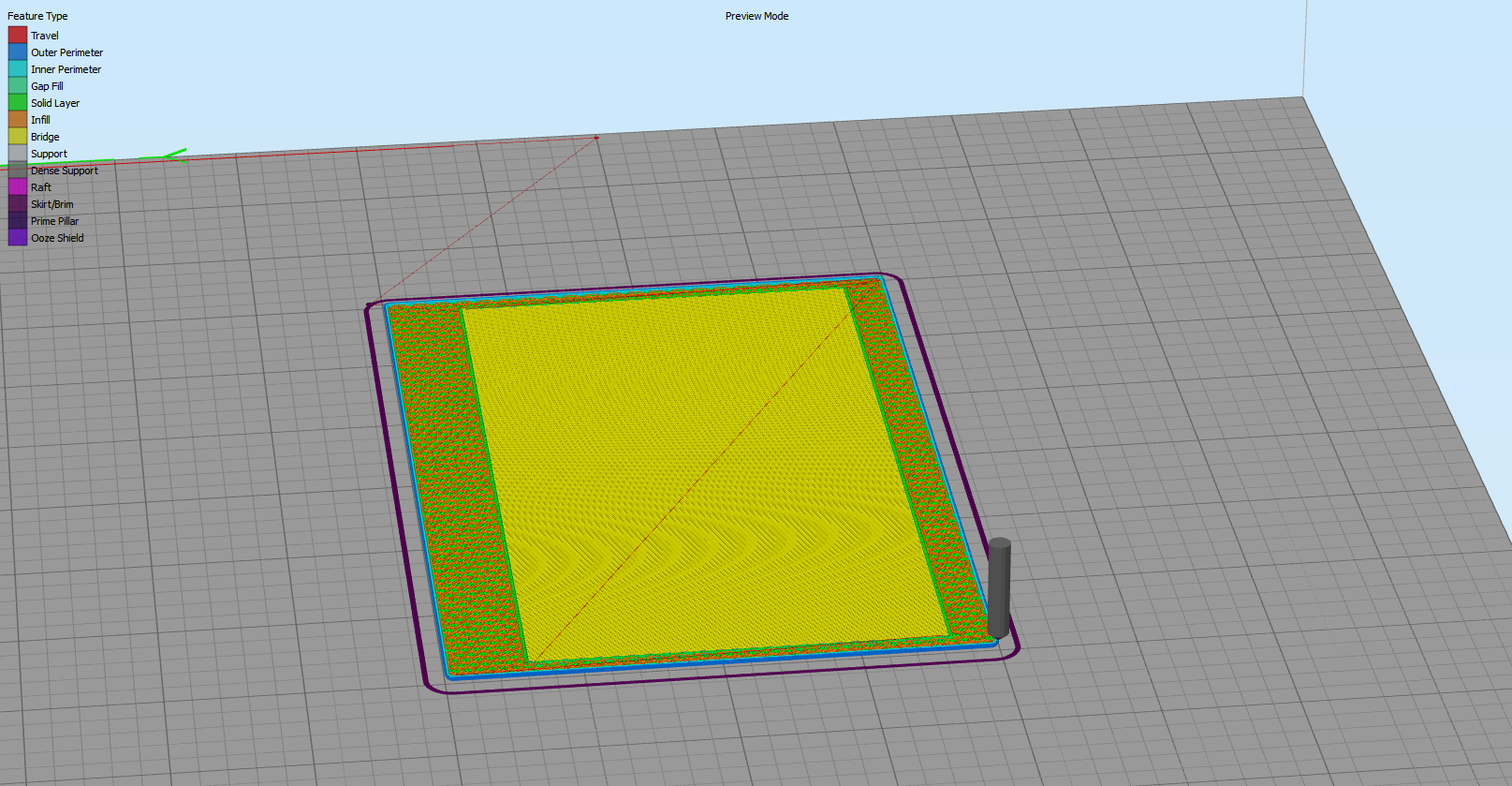

    ok bon c'était pas ca, mais du coup j'ai trouvé^^. c'est dans "other"->"bridging". par contre, je veux bien que tu me donne tes réglages parce que je sais pas trop quoi mettre... moi j'ai ça :

    je pense que ca vient pas du stl mais de mes réglage, j'ai la meme chose sur une autre pièce (capot d'extrudeur). tu peux me dire ce que tu as comme réglage dans "séparation from part", onglet support? je pense que cette couche vient de là.

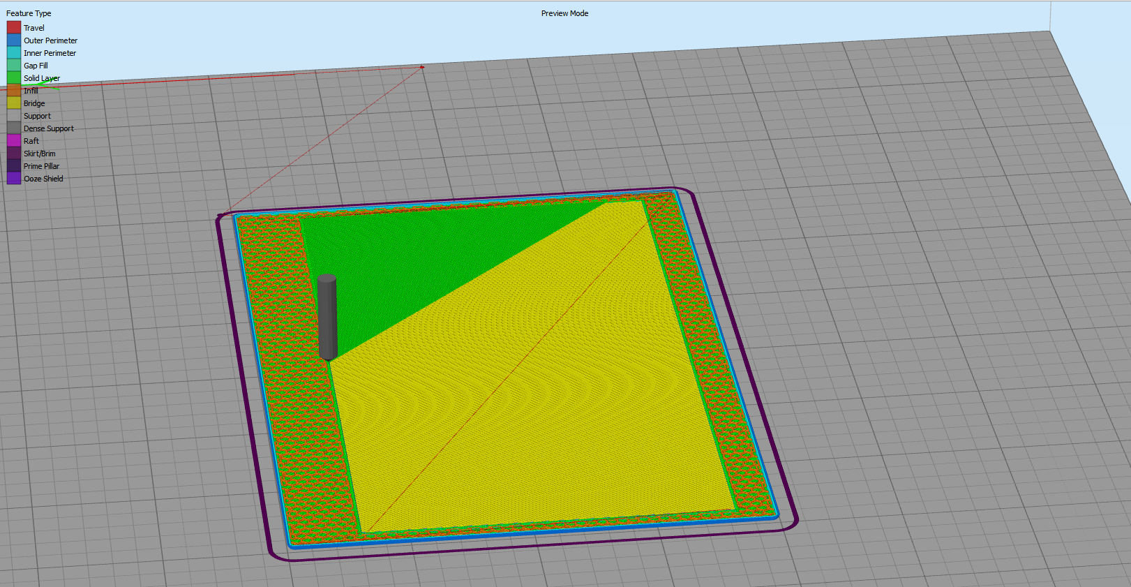

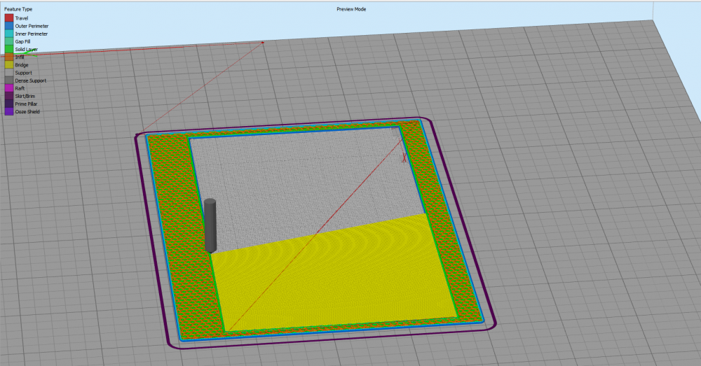

  11. repgarent
    CR-10 de Repgarent

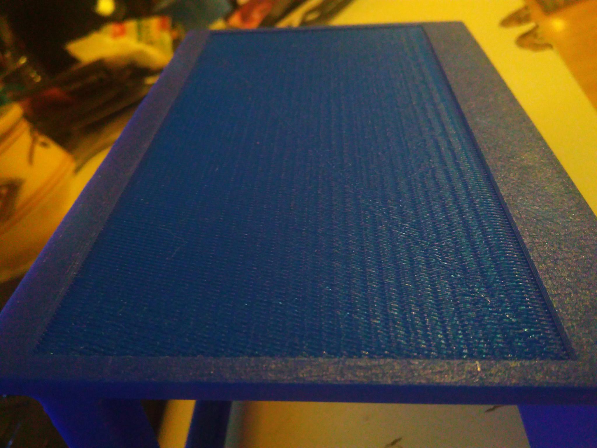

    les bridges c'est la partie centrale. la photo montre la face en contact avec le plateau, donc c'est a l'envers sur S3D. print des bridges sur les support bridges terminées impression d'une "solid layer" au dessus des bridges. je suupose que c'est cette couche que je dois avoir de visible a la fin. le souci c'est que les bridges sont (très) compliqué a enlever.
  12. repgarent
    CR-10 de Repgarent
    je pense aussi, mais autant les support se détache facilement, autant cette surface est franchement solide. et j'hésite un peu a mettre un coup de cutter pour tester

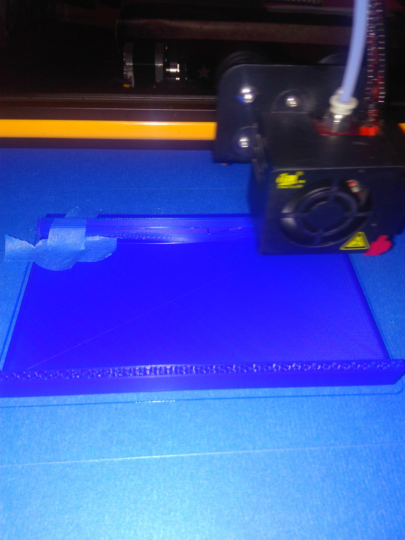

  13. repgarent
    CR-10 de Repgarent
    par contre je me pose une question, sur simplify3d, la premiere couche qui vient après les support, les "bridges", affiché en jaune, on est sensé l'enlever au meme titre que les support? parce que ca me fait un truc pas top :
  14. repgarent
    CR-10 de Repgarent

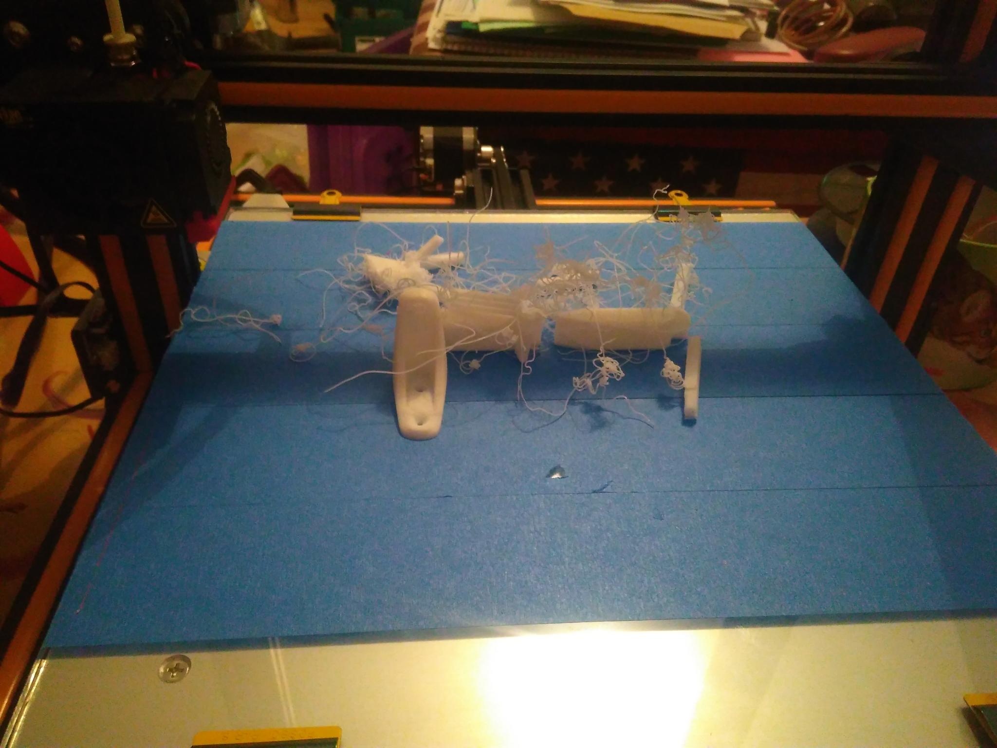

    derniere péripétie, je me suis mis en tete d'imprimer un support de papier toilette^^. premier essai, un modele assez original, avec une équerre d'étagere en plus (en remplacement de celle que j'avais pété en la vissant . j'aurais du lire les commentaire sur thingiverse... deuxieme essai, modele plus simple. et là je me dis que va vraiment falloir que je fasse gaffe aux support! un bout a commencer a ce détacher au bout de 5 h de print, on rafistole comme on peut sans arréter l'imprimante et le pire, c'est que ca a marché!
