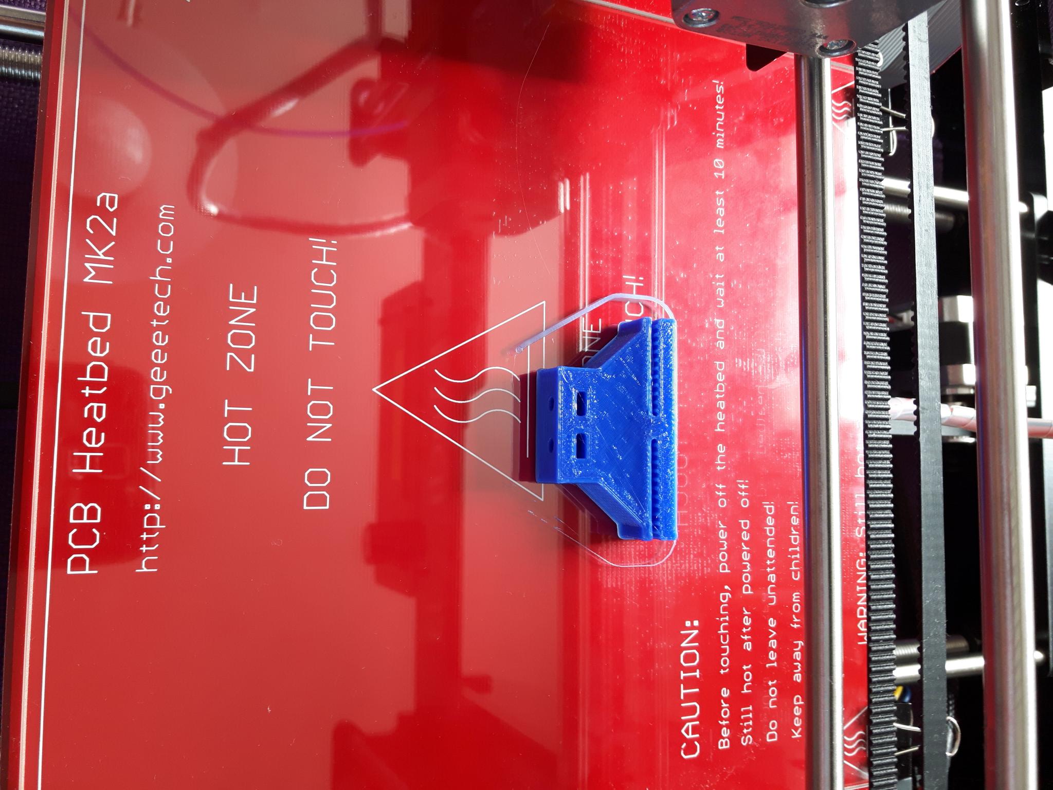

  2. desch73
    besoin d'aide
    Merci à vous. voici la première pièce à+
  3. desch73
    besoin d'aide
    Salut, merci pour ta réponse. je pense avoir solutionné le problème. je me suis rendu compte quand inversant les Stepper Driver Module des axes X et Y, le problème migrait sur l'axe des X. j'ai donc soupçonné le Stepper Driver Module. j'ai fini par enlevé les modules de la carte, mis un coup de nettoyant contact électronique et remonté l'ensemble. une impression est en court, apparemment tout se passe pour le mieux (plus de 50% d'impression). merci, bonne journée. desch73.
  4. desch73
    besoin d'aide
    Bonsoir, Changement de problème après avoir changé le Marlin, par un du même nom pris sur un autre topic. maintenant l'impression commence bien au milieu, mais chaque couche se décale sur l'avant de plus d'un cm chaque fois?? Jérôme.
  5. desch73
    besoin d'aide
    Bonjour à tous, je suis tout nouveau possesseur d'une Prusa Acrylique I3 Pro B. j'ai fini le montage et câblage (6 heures tout de même), j'ai attaqué le réglage et c'est là que j'ai un souci. quand je lance une impression pour vérifier mes réglages, la pièce s'imprime sur l'avant du lit. pour les X tout va bien, c'est au milieu, mais pour les Y l'impression se fait sur l'avant de la plaque et non au milieu. quand je manœuvre les moteurs, tout fonctionne comme il faut. j'ai mis le Marlin-PI3_Pro_B trouvé dans les topic, mais rien n'y fait. surement une erreur de débutant, merci de ne pas trop vous moquer de moi quelqu'un à une solution? merci. Jérôme.
