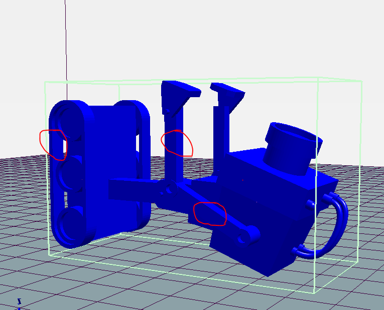

Mes 2 filaments viennent du meme fournisseur, mais je pense que le gris a un soucis, deja il est vachement collé sur le rouleau et il saute dans l'extrudeur Merci pour l'info, je vais slicer ce soir -

Bon j'ai refait une impression avec un autre PLA, pas eu les coupures comme avec le gris Je me demande si ce n'est pas aussi un soucis de remplissage, comme il n'y a aucune indication, j'ai laissé mon habituel 20% mais vu la finesse des pieces, il faudrait plus pour que ca se maintienne. Le soucis c'est que je ne sais pas si on peut faire un remplissage plus fort dans certaines parties et laisser les grosses parties en remplissage partiel -

Voila le stl. En meme temps il est possible de reduire les soutiens ? je galere a les retirer, en plus les bras sont super fragiles robot-rick-1h.gco Butter_Robot.STL -
Hello Je tente d'imprimer ce petit robot, mais je ne comprend pas pourquoi a certains endroits il manque de la matiere et toujours a ces endroits la (en rouge) J'imprime depuis la SD et je genere le code avec repetier J'ai imprimé pas mal de modeles divers et il n'y a que celui la qui merde Ou alors c'est mon filament qui ne va pas (PLA gris de chez grossite 3D) je n'ai rien fait d'autre avec pour le moment Merci pour votre aide
