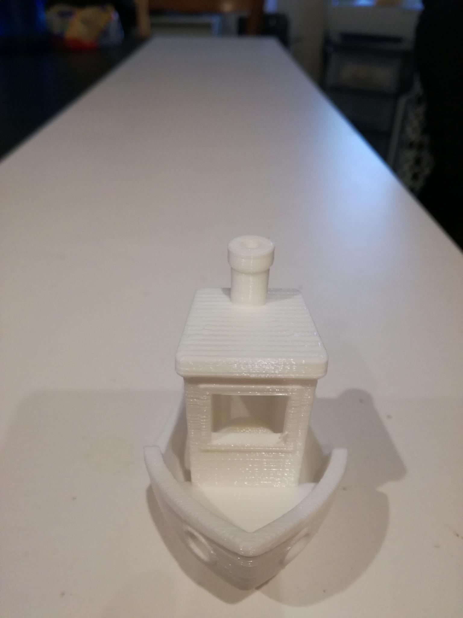

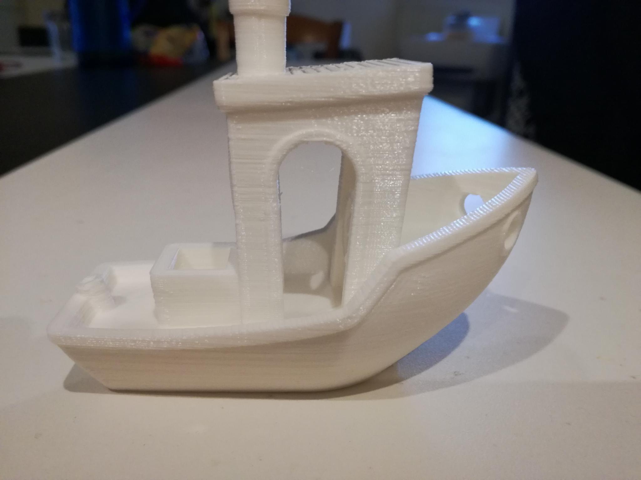

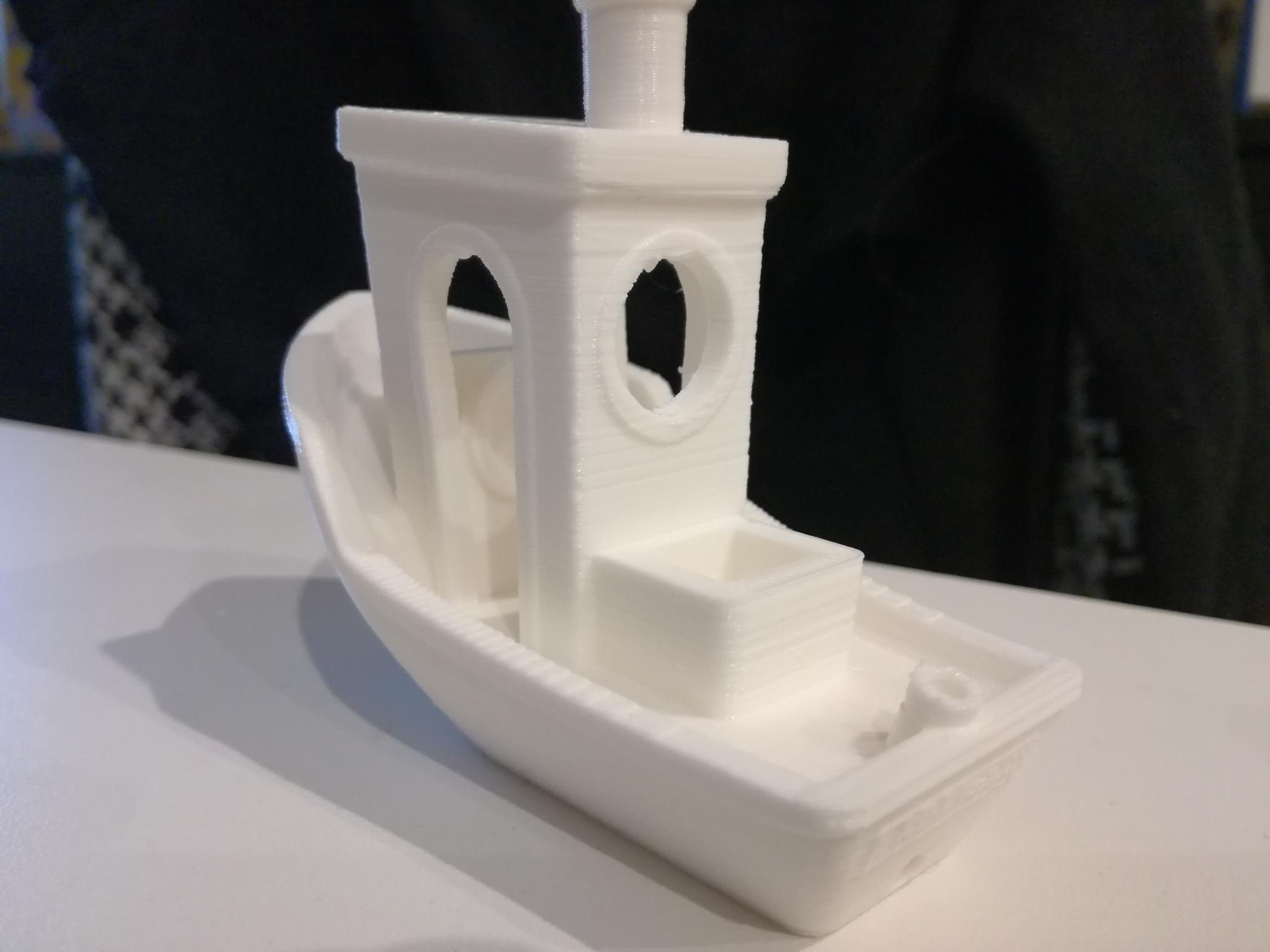

  5. Merci pour ta réponse, j'ai imprimer le benchy comme tu m'as dit je te met les photo J'ai imprimer dans cura by dagoma PLA Chromatik température 205 en 0.20 remplissage 33% sans support Voilà, j'arrive à imprimer meme si j'arrive pas à calibrer dans le logiciel En vous remerciant

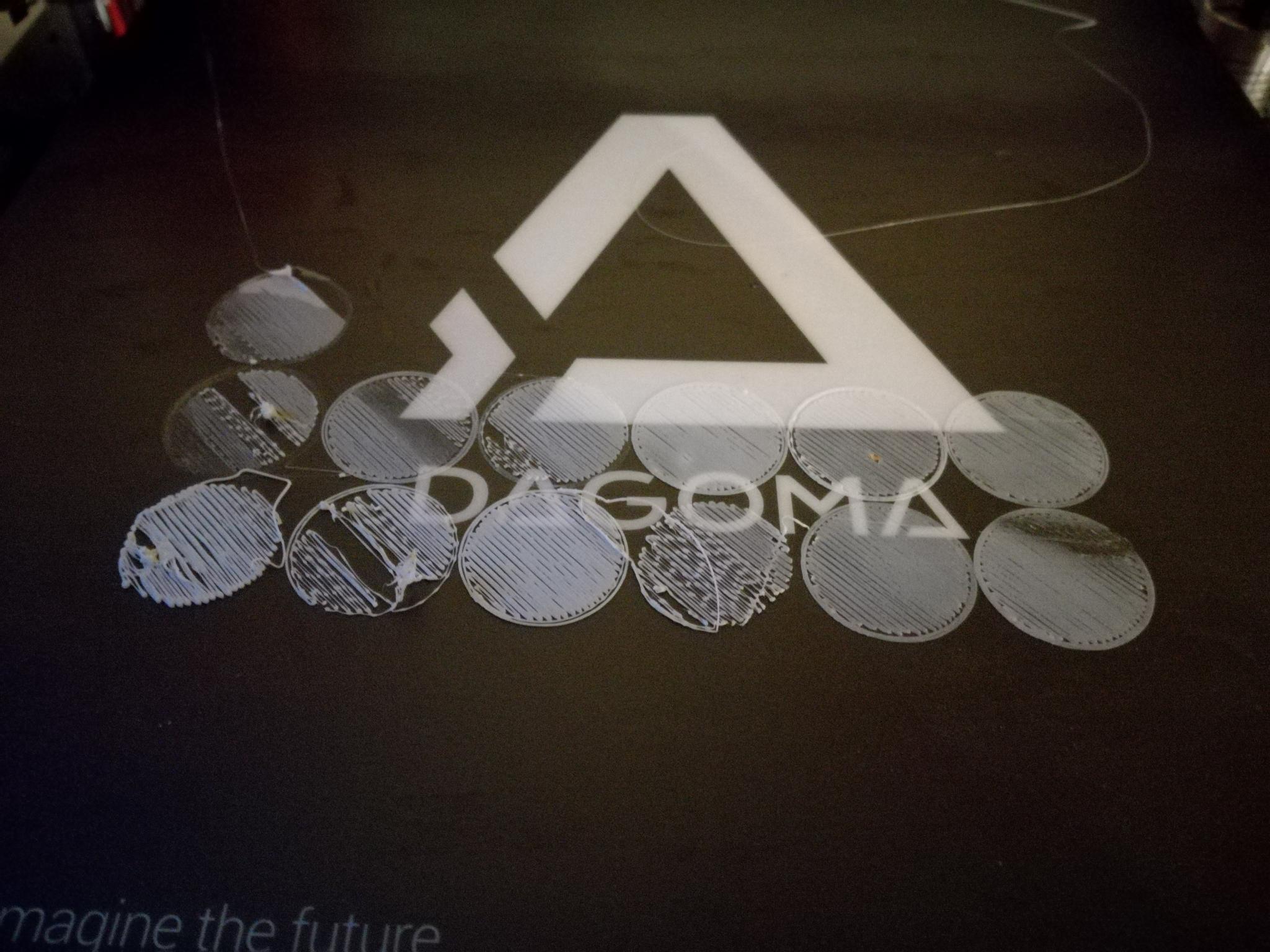

  8. Bonsoir à tous, Et voilà premier soucis avec ma dago... Elle as tourner gentiment et niquel pendant une semaine et puis.... Plus moyen de la calibrer, et elle claque sans cesse. Que je monte ou descente, c'est dégueulasse et sa claque sans cesse. J'ai suivit les différents tuto pour voir si la buse était bouger. Le pla sort bien, j'ai vérifier les courroie, tout est tendu. Etant débutant, dans ce monde, je suit un peu perdu... Si vous avez la solution à mon problème, je suit preneur. En vous remerciant d'avance.

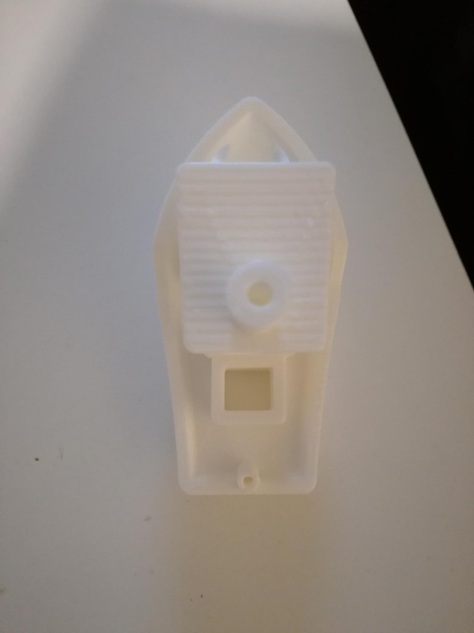

    premiere impression
    Bonsoir à tous, voilà après le montage de ma disco. voici les premiers essaie. Etant débutant dans le domaine, j'aimerai savoir ce que vous en penser. J'ai rien toucher au réglage, juste suivit le tuto de dagoma pour le réglage ... Savoir aussi, si ont peut atténuer le fait qu'ont voit les couches du filament. Et j'ai un petit soucis avec le buildtak de chez dagoma... impossible de faire tenir les pièces dessus... même en degraissant. Du coup scotch... En vous remerciant
