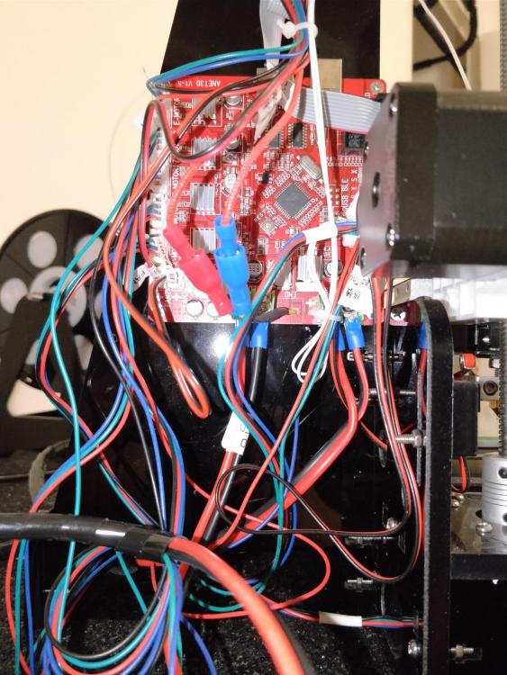

  1. Oui ça fonctionne,j'ai pu reprendre mes impressions, encore merci pour votre aide!!
  2. C'est du provisoire,je vais commander un nouveau connecteur et je remettrai ça plus propre.

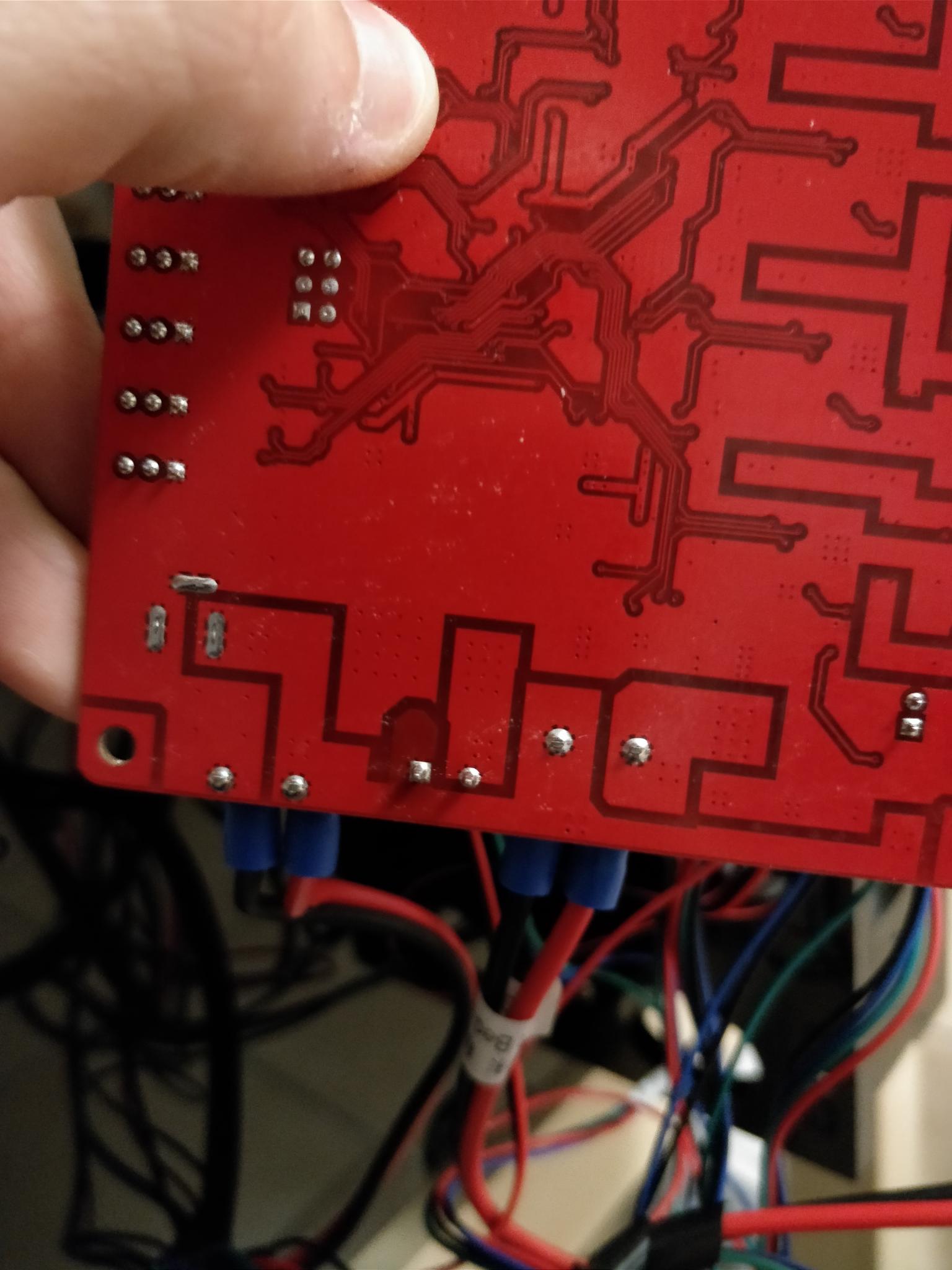

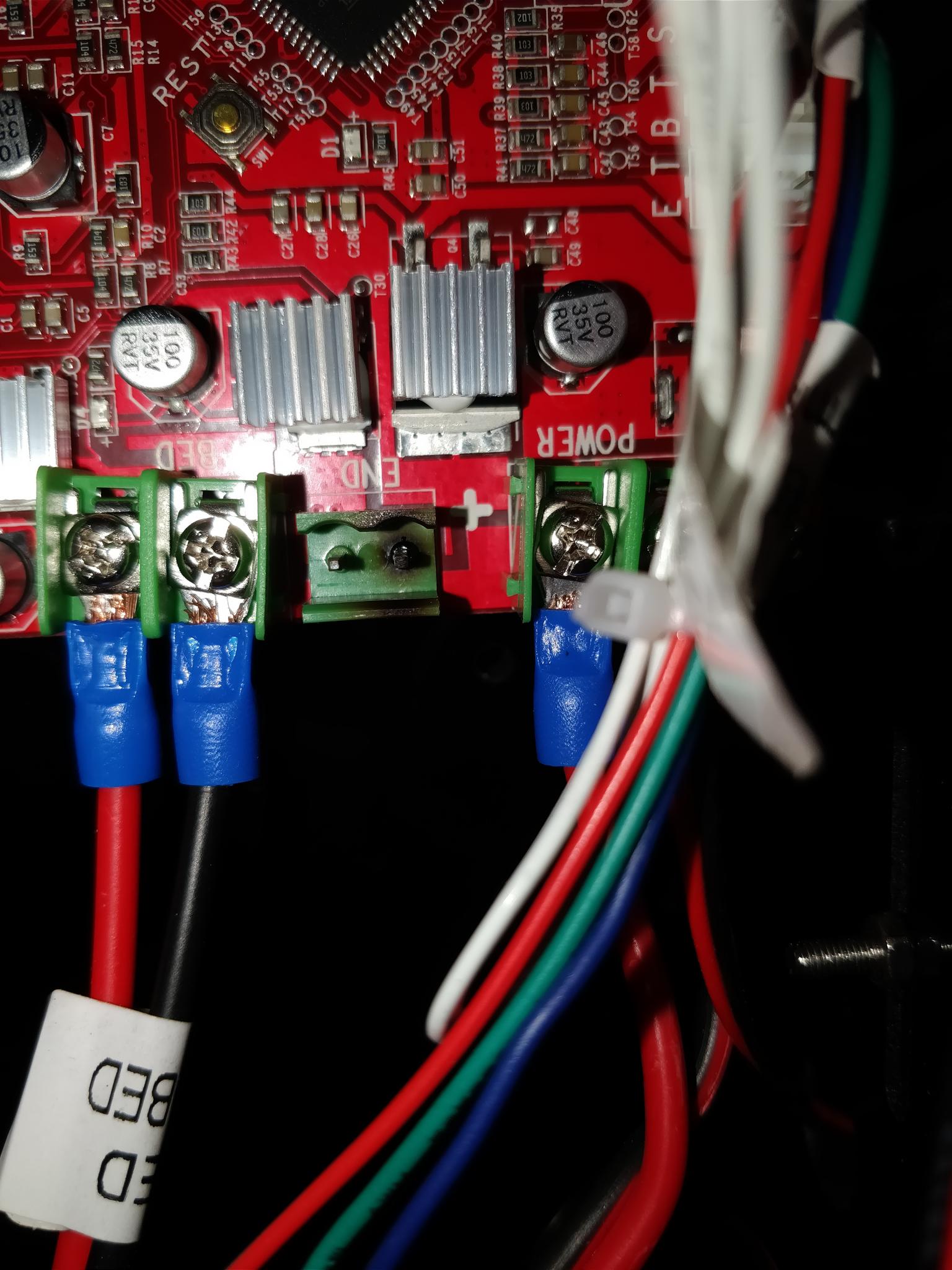

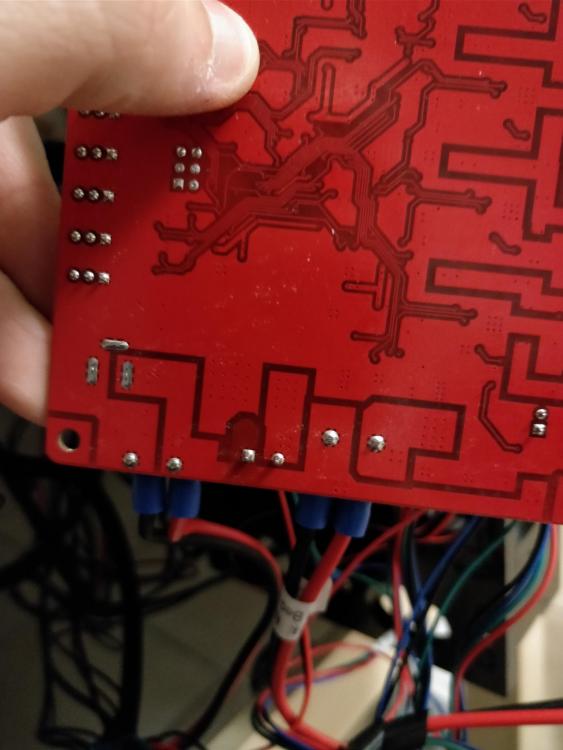

  3. Voilà, ç'est fait !! J'ai désoudé le connecteur de la carte, avec le plastique à moitié fondue ça a été très facile. Ça m'ennuyais un peu de soudé directement les fils à la carte, pas facile de soudé dans ses conditions.alors j'ai soudé deux fils et serti des cosses. J'ai tout remonter, vérifier les branchements (j'avais tout étiquetté et numéroté avec un plan ou j'avais tout noté. J'ai lancé l'impression et tout c'est bien passé !!!

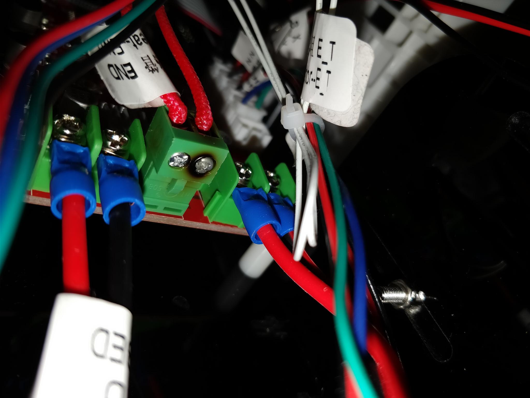

  4. Ok, pas de mosfet pour l'extrudeur. Donc là si ça a cramé comme ça c'est juste parce-que j'avais pas assez serré les vis? Je vais faire les soudures demain.
  5. Si je soude les deux fils directement ça ne risque pas de recramé?! Ou alors faut que je soude les fils et j'installe un mosfet entre la carte et l'extrudeur ?! Et si le circuit a trop morflé je suis bon pour changer la carte mère
  6. Donc faut que je change cette pièce,et que je mette des cosses serties pour connecter mes deux fils. Ce que vous appeler un mosfet sert à quoi du coup ?
  7. Cool, pas de soudure, moins de risques que je le plante alors!! Je vais faire la commande alors, merci ! C'est quoi un mosfet atm ?
  8. Donc si J'ai bien compris, faut que je trouve un nouveau connecteur vert, que je dois ressoudé, et trouvé les connecteurs (je crois en avoir vu à Casto) faut que je trouve le bon diamètre. Testeur pour un mosfet? Encore merci pour votre aide les gars !

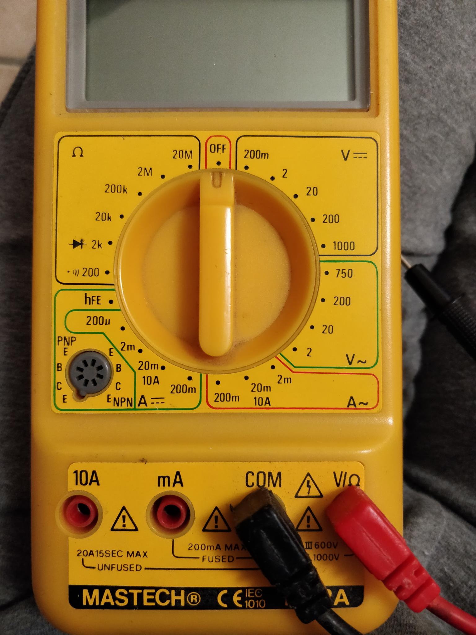

  9. C'est pas de celui ci dont je me servait, je m,'en sert souvent en voltmetre!! j'ai donc deconnecter la thermistance de la carte mere et ca a indiquer 134.6 (sur 200k) Et en voulant deconnecter la cartouche j'ai vu ca :
  10. Au risque de passer pour un véritable débutant qui connait pas grand chose,on tourne la molette vers la gauche mais je m'arrête sur quel cran?!
  11. Je viens de lancer un préchauffage et ça préchauffé, alors que j'ai rien touché.je me suis dis lance un impression on sait jamais, la première couche passe nickel, mais des le déclenchement du deuxième Ventilo, hop la température chute... Je viens de retrouver mon multi mètre, ça fait 15 ans que je me suis pas servi de ça!!
  12. Du côté de la carte mère alors?!
  13. Je prends les mesures à quel niveau ? la cartouche et la thermistance se déconnecte de l'embase en alu ou la buse est fixée?

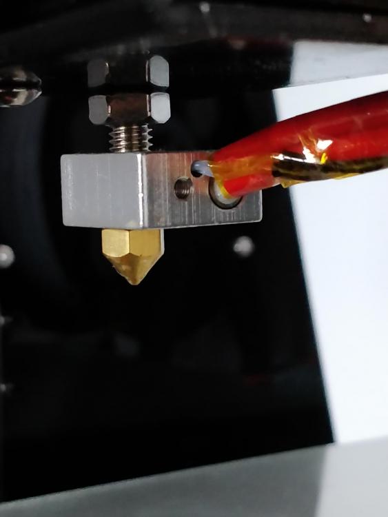

  14. Je viens tout juste de rentrer du boulot et de regarder si la thermistance est bien a sa place, et ca a l'air d'etre le cas. Je viens de lancé un prechauffage PLA, et la temperature ne monte plus du tout. j'ai verifié les branchements et tout a l'air OK. C'est une piece fragile qui peut tombé en panne aussi vite (une piece defectueuse)? Je vois que certain ont monté une tete E3D V6, ca apporte un plus? car quitte a devoir changé la piece autant ameliorer....
