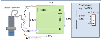

  3. Bonjour Pascal Non je n'ai pas essaye cela, je vais vérifier Ce que je ne comprend pas, c'est que tout fonctionnait correctement........Je me demande si ce n'est pas ma carte qui a simplement lâché. J'ai vu que tu avais fait une modification pour adapter un NPN NO (Normal Open), peux tu me confirmer ceci ( sur certains forums les capteurs n'avaient pas besoin de résistances), car dans le cas ou il faut mettre un pont de résistance je ne suis pas certains des valeurs que Post chacun (15K+10K, 150K+100K, etc....) Pour éviter toute mauvaise interprétation je pensais bêtement mettre un adaptateur d'allume cigare pour obtenir du 5V sur la borne 1 de l'usb...... Peux tu me dire ce que tu as effectué ? Bien Cordialement

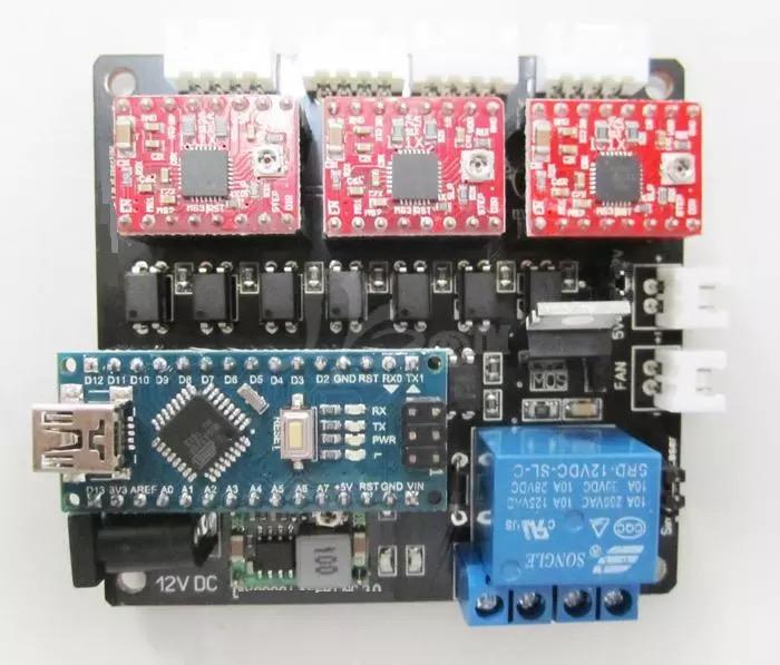

  6. Bonjour j'ai un problème de rotation de mes moteurs Pas a Pas sur une table traçante 100x100 suite au changement de ma carte pour adopter l'axe Z afin de permuter mon laser avec un plotter cutter les 2 moteurs des axes X tournent puis font un bruit de vibration puis s'arrêtent et l'axe Z ne tourne pas du tout.... carte contrôleur nano 3axis GBRL0,9 je vois sur des Tutos que les branchement ou le réglage des potentiomètres seraient la cause mais ce n'est pas très clair Pas ut moi qui suis novice en la matière et je préfère m'adresser à vos compétences je précise que avec mon ancienne carte démunie du driver d'axe Z je n'avais pas de problème, mais part contre elle était obsolète et non pourvue de la compatibilité avec GBRL et la solution logicielle chinoise était vraiment décevante Merci d'avance pour vos réponses
