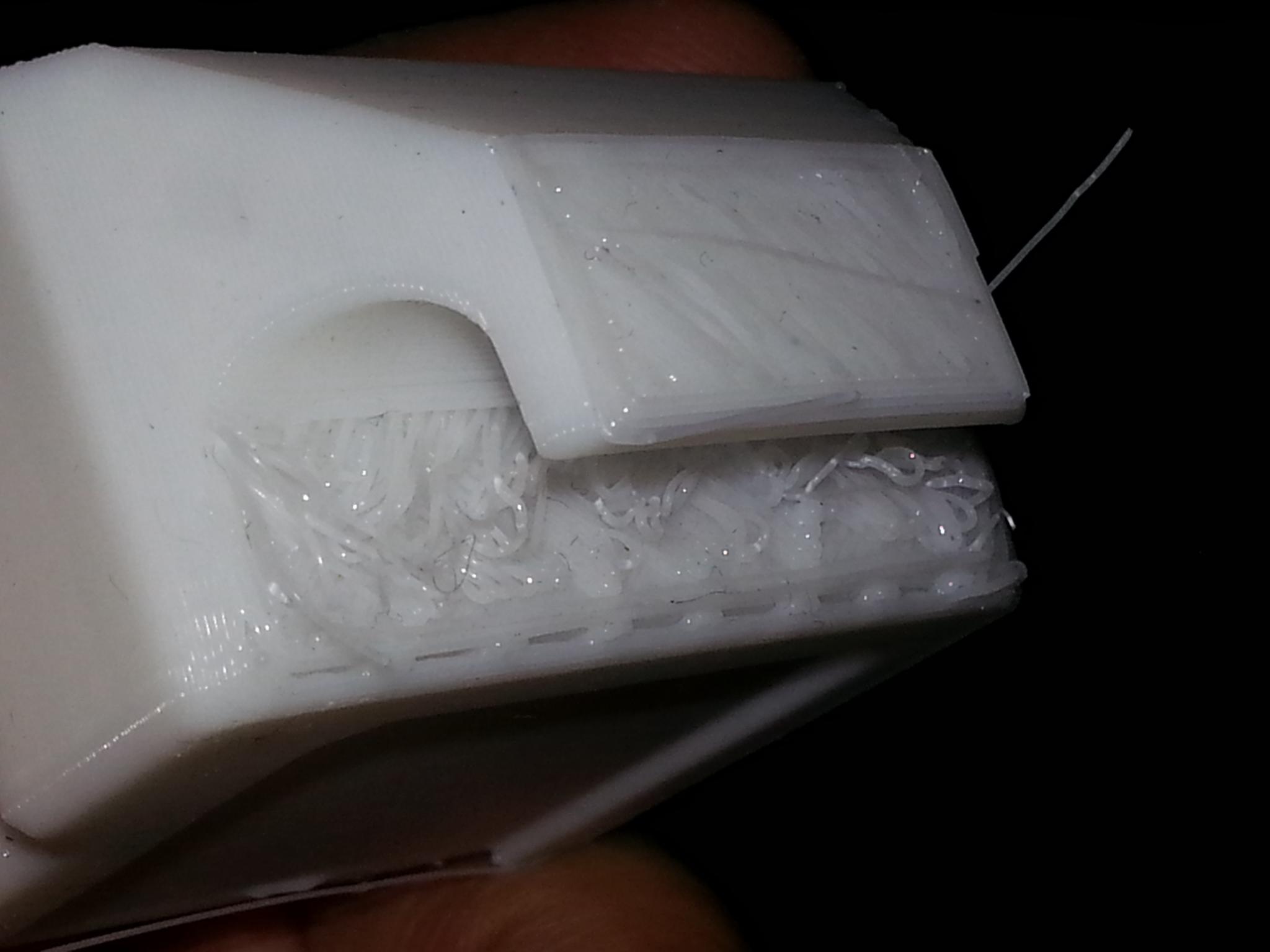

	Je viens de résoudre un gros problème d'accroche de mes impressions après des heures de recherche. J'ai imprimé quasiment tout de suite le fan duct mod dont voici le lien https://www.thingiverse.com/thing:2221647 Je ne comprenais pas d'où venais mes problèmes d'accroche jusqu'à que ce matin je me rende compte que cette pièce touchait l'impression. pas systématiquement mais de temps à autres. Je l'ai démonté et ô surprise elle n'est pas plane! Désolé pour la qualité de la photo mais ma caméra n'a pas d'option macro. Néanmoins on voit très bien le jour passer à droite de la pièce , la règle n'étant là que pour faire le référentiel plan. La photo ne rend pas l'énorme écart bien supérieur à l'épaisseur d'une impression. Un coup de tank à poncer et l'affaire est entendue.

Je n'ai pu la mettre en service que le weekend dernier et les résultats me laissent dubitatifs. J'aimerai que les imprimeurs me répondent avec honnêteté sur leur rapport pièces okay /pièces défectueuses. J'ai plus de 50% de pertes si je compte les faux départs. Gros problème d'accroche même si j'ai suivi les différents conseils (sauf celui de la laque que je me refuse d'utiliser). Le reste semble fonctionner correctement du moment que les bons paramètres sont entrés. -
