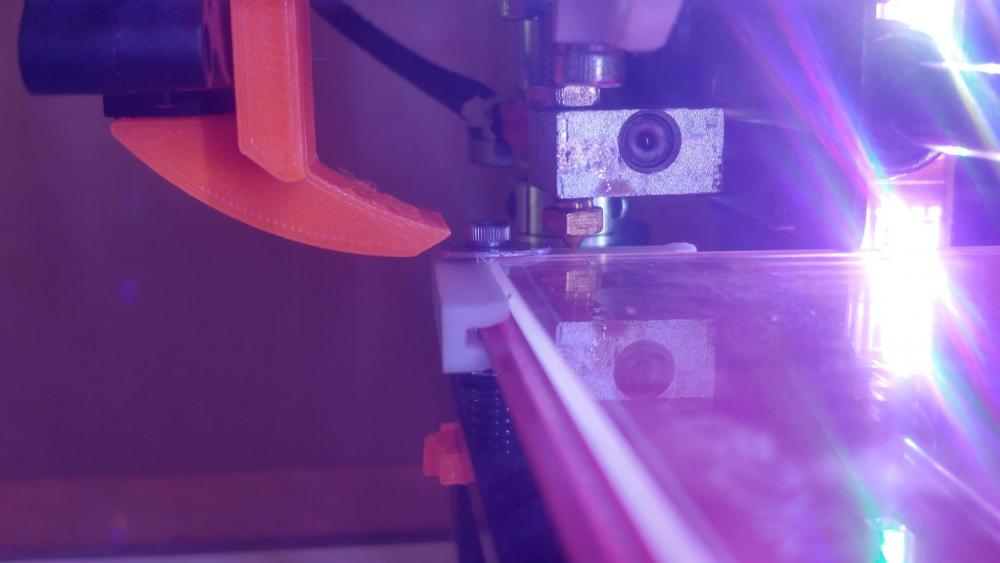

  2. Impec, avec G1 Z10 et G1 Y45 ça passe...par le coté!!! Bon on ne franchit pas la montagne on la contourne mais c déja pas mal... MERCI A TOUS pour votre aide Bonne soirée (d'impression pour ma part)

  4. Bjr, Ben j'ai mis 15 ensuite ...mais sans succès ! Je vais essayer sur l'axe y...pas bête[emoji6] Envoyé de mon LG-H850 en utilisant Tapatalk
  5. Ok merci pour le lien, je continue ma quete... pour la buse c'est une jhead (banggood) 0.4. effectivement elle diffère de la buse stock, mais ça a pas l'air de poser de problème...
  6. @jacky Non pas possibles! les trous sont fixe dans la piece que j'ai trouvée, et j'ai déja descendu ma "throat au max" pour remonter "relativement" le fan duct, par rapport à l'ensemble MK8 De plus, j'aimerais bien comprendre cet histoire de G CODE J'ai triché mécaniquement mon home sur l'axe X mais du coup je perds de la surface utile = c'est pas la solution. Me reste la solution de changer la fixation mécanique de ce coin avec une tete fraisée par exemple...mais là, c'est du bricolage... c'est sur y'a un moyen plus académique en soft ....mais comment ? Merci pour ton aide en tout cas

  8. Bonjour JACKY et merci pour ta réponse. J'ai cependant besoin d'éclaircissements concernant la position de la "ligne à intercaler". Voici ci contre la copie de l'onglet de mon slicer ou j'ai déja modifié le start gcode : G28 ; home all axes G1 Z5 F5000 ; lift nozzle G1 Z5 F300 ;move platform down 5mm Le problème, c'est que la buse monte effectivement sur place (en position home) mais redescend des avant le 1er déplacement vers le bed...dons ça sert à rien:) !!! Ma position home étant définie automatiquement par les inters fin de courses, je ne sais pas comment la modifier dans le slicer...je n'ai jamais eu à le faire...
