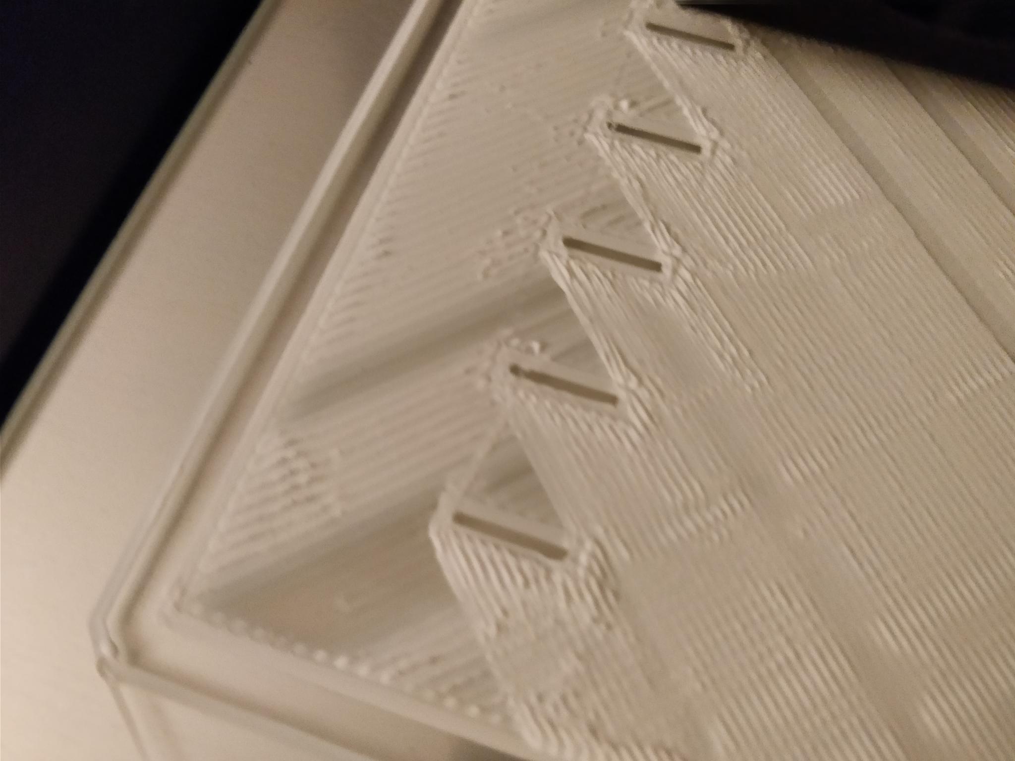

    Quelques essais d'impression hier, j'ai ce genre de premières couches (la 2ème couche était en cours sur la photo) : Comment l'epliquez vous ? Surextrusion ? La vitre d'otigine semble à changer, on voit que certains endroits sont trops tassés quand d'autres sont pas trop mal... Filament ICE, 200°, 70° bed

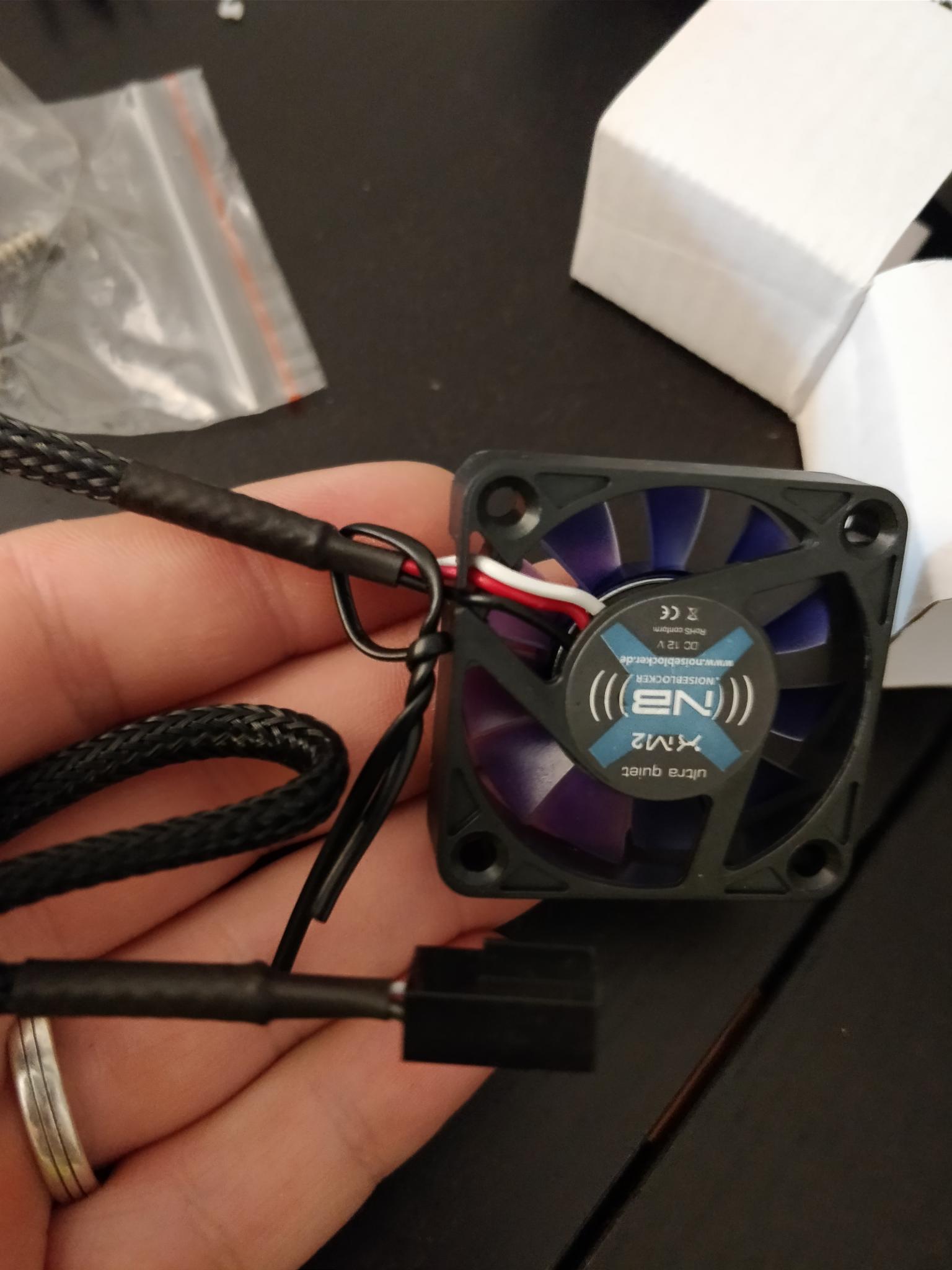

    De ce que j'ai pu cromprendre sur le net, le fil blanc serait un capteur de vitesse qui permettrait donc de piloter la vitesse du ventillateur. D'origine ca ne semble donc pas prévu sur la CR-10 et le ventillateur tournera donc au max tout le temps. J'imagine que Jaune = + rouge, bleu = - noir ? Reste la question de raccorder le nouveau ventillo à l'ancien cablage... Mini domini (si ça existe?) ?

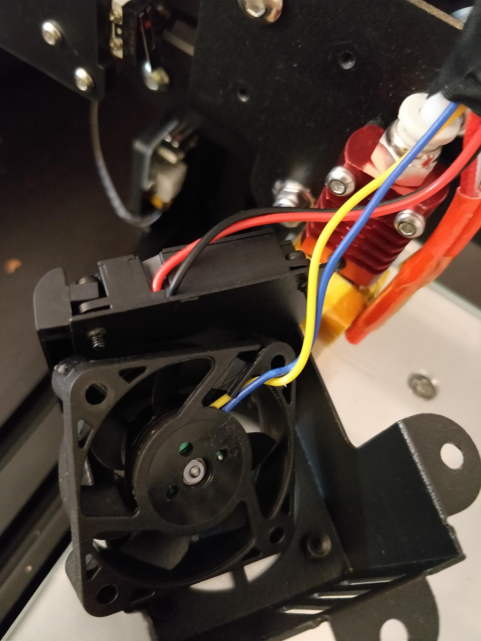

    De retour sur ma CR10 mini pour le weekend. J'ai vérifié mes excentriques et effectivement, 1 seul était correctement vissé. Après vissage le plateau est bien plus stable ! Ayant reçu mes ventillo, je me lance alors dans le démontage de celui de la buse pour commencer, et premier problème : le ventillateur d'origine n'a que 2 cables, le mien en a 3. Que faire ? Y a en-t-il un des 3 que je peux squeezer ? Une idée de comment réaliser le remplacement sachant qu'il n'y a rien de déplugable (cf les photos), j'ai lu sur d'autres postes que certains avait des fiches de fournies pour simplifier les choses, rien de mon côté dans la boîte... Par avance merci de votre aide !

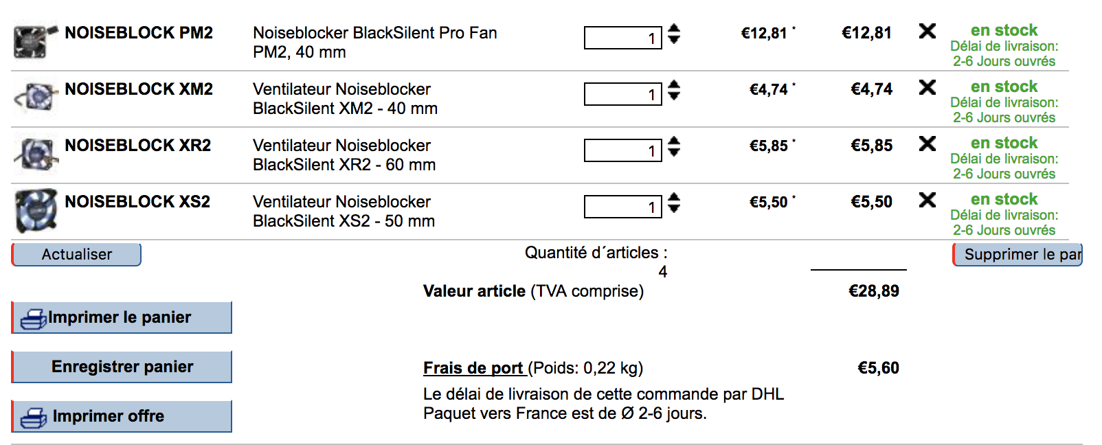

    N'ayant pas de réponse cconcernant les ventillos, je suis parti du principe que ça devait être bon. C'est donc commandé, ça devrait arriver chez moi d'ici fin de semaine vu l'expédition en DHL (entrepot en Allemagne) ! Pareil pour la CR-10 qui a été expédiée d'Allemagne ce jour via DPD par Creality, DPD c'est du chronopost donc si tout va bien elle devrait être a la maison d'ici ce weekend :). Toujours pour anticiper, j'ai jeté un oeil sur les différents tuto concernant ocotprint, j'ai un Raspberry Pi 2 qui traine chez mois, je vais lui commander uen caméra histoire de superviser les print dans le lit :). C'est plus du gadget qu'autre chose, mais bon à 10€ la commandé et le Raspberry étant déjà là est inutilisé......
