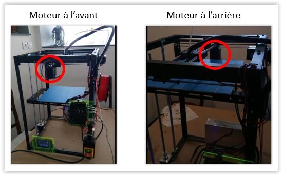

Impression des textes inversé
domi33 en réponse au topic de domi33 dans Entraide : Questions/Réponses sur l'impression 3D
Eureka, J'ai trouvé la solution: C'était bien un souci sur l'axe X, mais comme la modification dans le fichier de config ne pouvais pas résoudre mon problème, il me fallait une autre solution. En parcourant les vidéos de ma machine, sur youtube, je me suis rendu compte que toutes les machines n'étaient pas montées de la même façon. J'ai inversé le moteur X et l'extrudeur, (le passage de la courroie ne correspondait plus) 1 heure de travail et maintenant c'est OK Je vais maintenant pouvoir apprendre à imprimer Nul doute que je trouve sur ce forum tous les conseils dont j'aurai besoin -
J'ai fais la modif, le problème c'est que l'axe part bien dans l'autre sens mais je ne peux pas déplacer le contact de fin de course, il n'y a pas la place; donc il ne s'arrête pas J'ai revérifier le montage de mon imprimante et pas de soucis Je commence à désespérer -

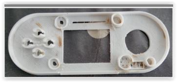

Merci pour ta réponse. J'aurai bien aimé que cela soit la même chose pour moi. Les moteurs sont branchés correctement Ce sont toutes les pièces qui s'imprime à l'envers Pièce à imprimer Résultat Est ce que le problème peut venir du paramétrage , ou un soucis sur un fichier de config? Merci -

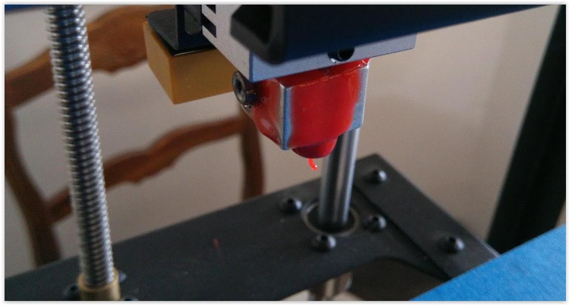

Bonsoir, Je commence doucement à comprendre comment imprimer. Mes cubes ressemblent à des cubes avec quelques défauts, mais c'est un début Je vais tenter d'affiner les impressions avec le trancheur, j'ai choisi SLIC3R, je ne sais pas si c'est le mieux? J'ai eu un souci avec mon extrudeur, il y avait des fuites de partout. J'ai contacté le vendeur qui m'en envoie un complet gratieusement J'en avais un en plus dans le kit que j'avais commandé, j'ai tout remonté et il n' a pas l'air de fuir Merci pour tous vos conseils et nul doute que j'aurai encore besoin d'aide -

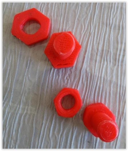

Merci pour toutes vos explications. J'ai réussi enfin à imprimer quelque chose, c'est pas encore terrible, mais c'est le début de l'imprimeur fou Sur l'axe X j'avais une différence de presque 10mm Je continue à essayer de régler l'imprimante Pour ce qui est de la plaque de verre, j'attends de recevoir ma BL Touch car à priori mon senseur de détecte pas le verre et l'auto level ne se fait pas, la buse appuie sur le verre, et j'ai peur qu'il éclate Sur la photo du haut la vis et le boulon sont ovales et sur celle du bas c'est la vis qui est ovale alors que le boulon semble correct J'ai imprimé un cube 3D et toutes les faces ne sont pas égales C'est vrai que cela sera sympa quand tout sera bien réglé To be continued -

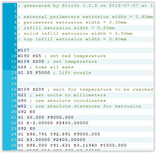

En fait, voilà comment je procède Je rentre la commande G28 (si j'ai bien compris, c'est pour régler la position de la tête sur l'axe X-Y) Ensuite G1 Z0 pour la position Z La question que je me pose, quand on charge un modèle à imprimer, est ce que les paramètres G-Code sont corrects ou faut t'il les modifier? Sur l'exemple suivant le code G1 est à 0.3, çà veut dire que la buse se positionne à + 0.3 par rapport à Z0 ? -

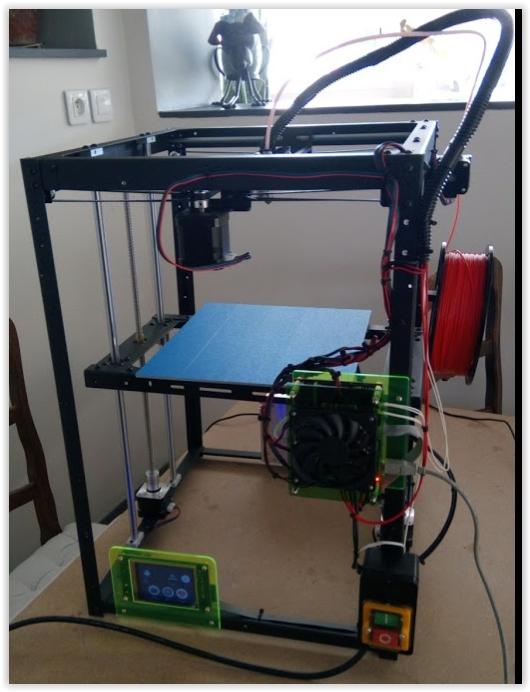

Bonjour à tous les "imprimeurs fous" Je suis également un peu fou mais pas encore imprimeur hélas Je suis un vieux novice dans l'impression 3D. j'ai acheté une flyingbear P905 en kit, je trouvais sympa de pouvoir monter soi-même une machine Pour la partie montage pas de problème particulier, à part une pièce manquante (vite résolu par le vendeur). Pour les réglages non plus (auto level, et réglage de tous les axes) J'ai suivi plusieurs tutos çà et là pour une première impression (avec du PLA) - Différentes températures "bed" et extrudeur, plateau recouvert de scotch bleu, laque, colle en bâton et même scotch double face - Divers paramétrages du logiciel repetier-host - Essai d'impression avec le PC ou la carte SD Et toujours le même résultat rien ne tient sur le support, le filament fini à chaque fois enroulé autour de la buse c'est très frustrant Il n'y a certainement pas grand chose qui manque, mais vu ma faible expérience, je ne sais plus ou chercher Merci pour votre aide
