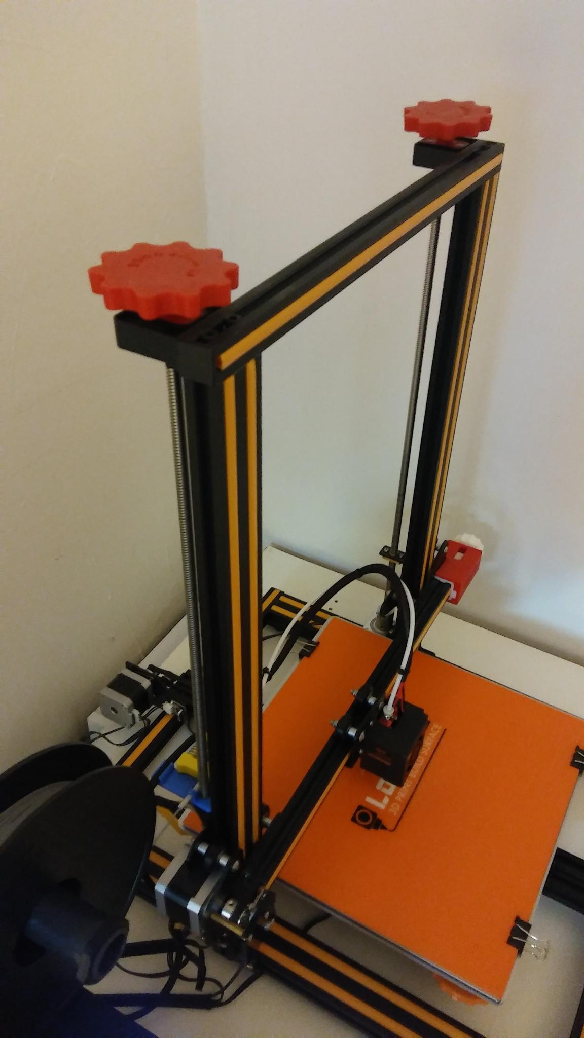

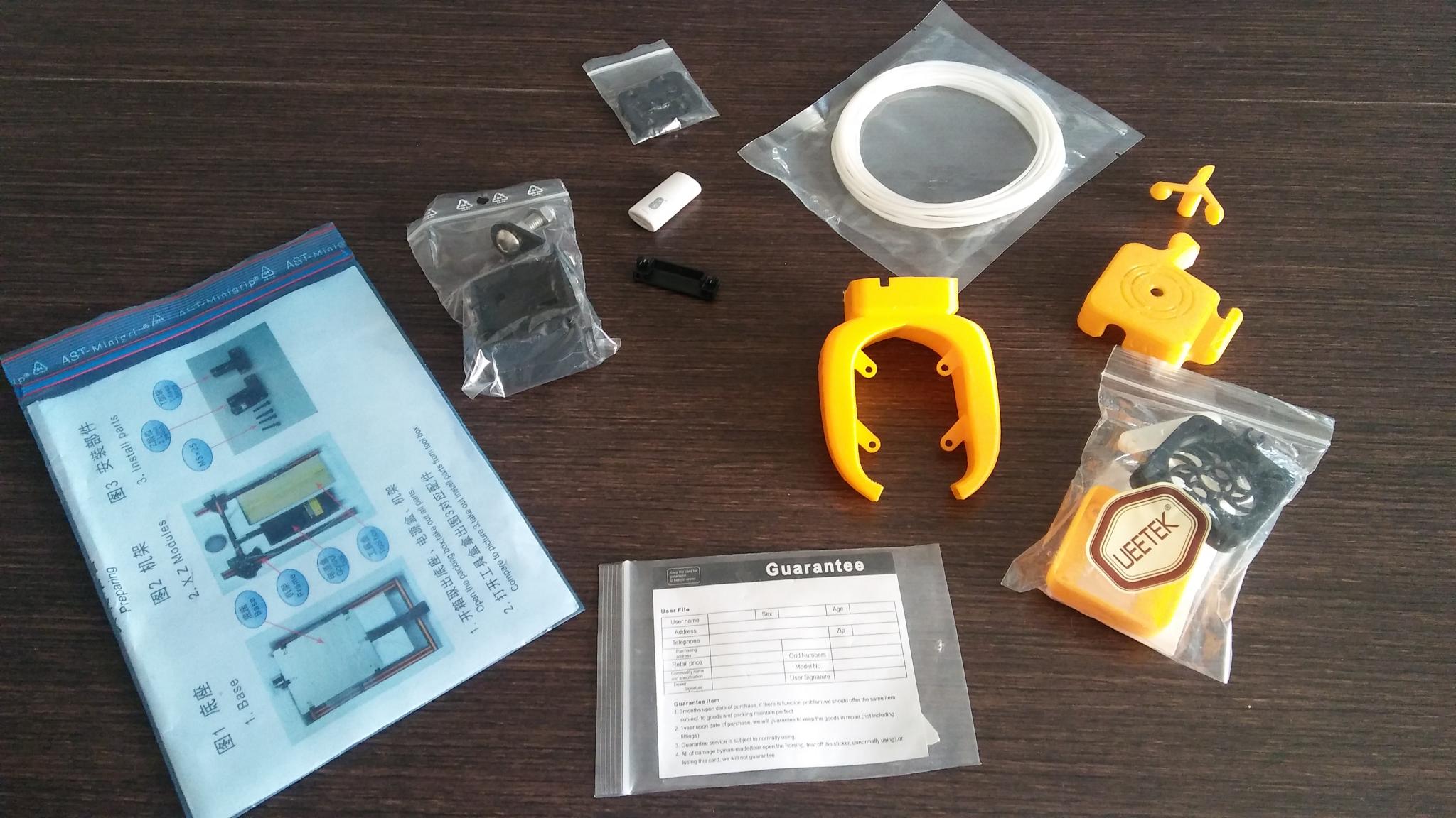

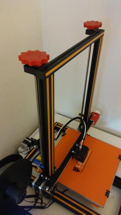

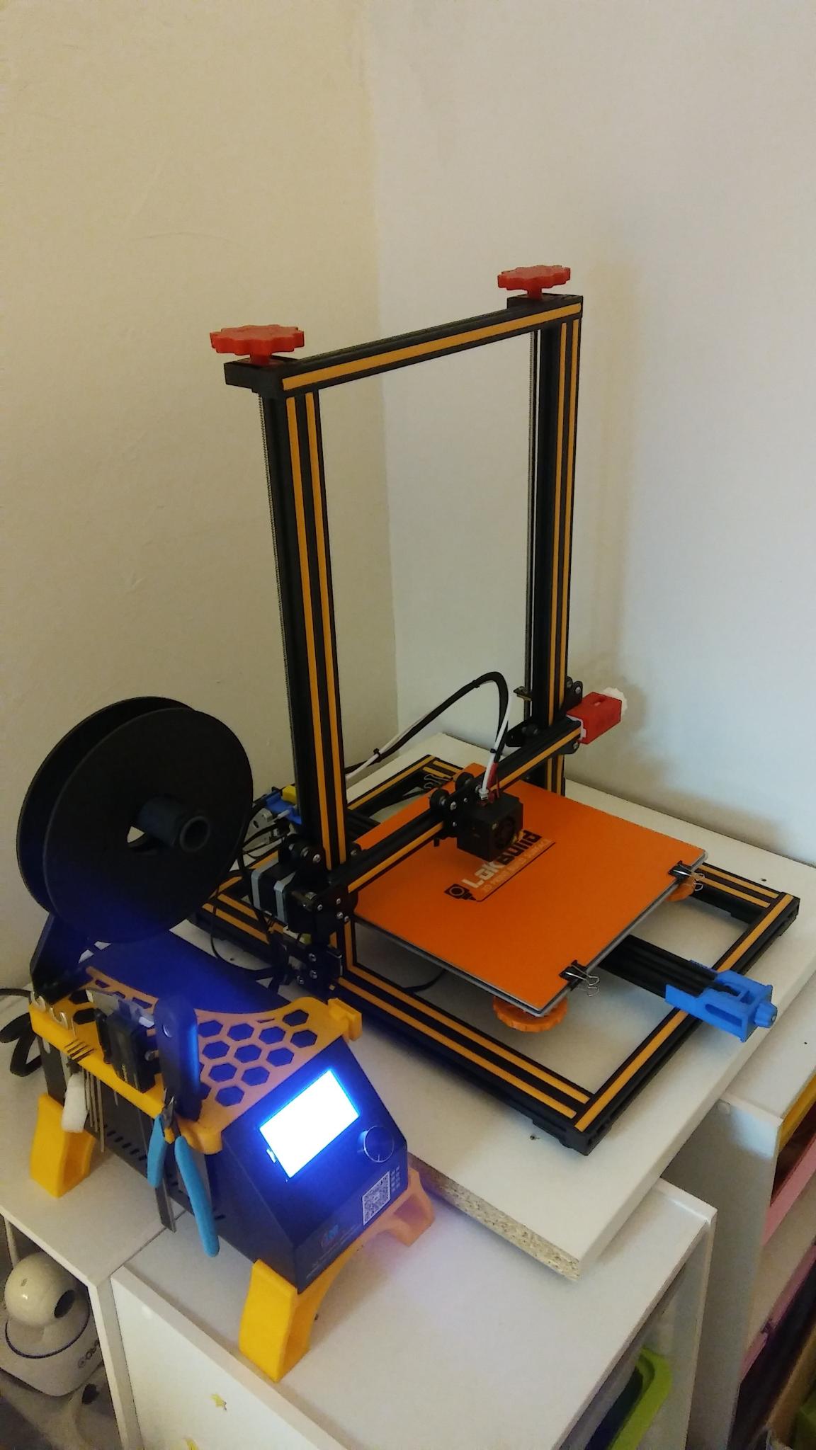

  2. Bonjour, je vend ma Creality CR10 (300*300*400) avec l'upgrade Dual-Z et Buildtak. Elle marche parfaitement, j'ai juste besoin de faire de la place pour un nouvel arrivant :) J'ai imprimé les améliorations essentielles: - Tendeurs de courroies X et Y, réflecteur de flux d'air pour refroidir la buse, molettes d'ajustement pour axes Z, pieds élévateurs pour alimentation, support d'outils, guide filament pour extrudeur, molettes de réglage du plateau Egalement disponibles mais non montés: une tête alternative et un cache de protection pour l'extrudeur La machine est complète, j'ai les pièces d'origines qui ont été remplacées par les améliorations, le carton de transport, plaque en verre + un échantillon de filament prix 290€ J'habite proche de Melun (77) (plus de photos sur demande)
