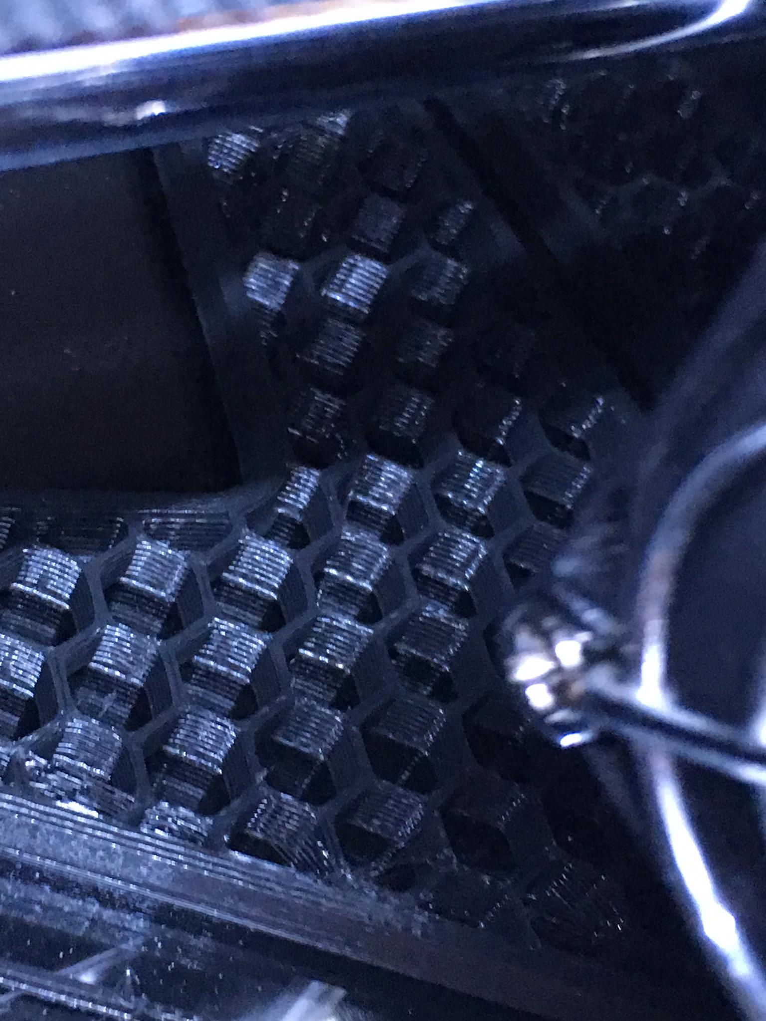

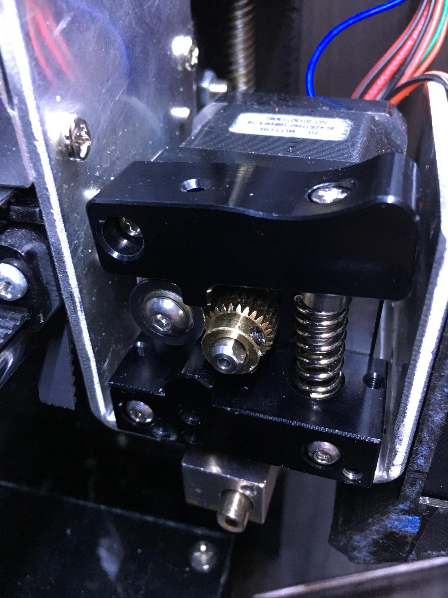

  2. Hello ! Je voulais laisser apparent l'infill, je trouve ca joli J'ai testé en faisant des extrusions manuelles puis en mesurant, j'ai obtenu des résultats de l'ordre de : 100 mm d'extrusion logiciel pour 73 mm réel. Ca m'a l'air de confirmer l'origine du souci J'ai démonté ma poulie d'extrudeur et effectivement c'était pas propre, une vis mal adaptée donc il y avait du jeu dans le système, j'ai aussi remis un peu de tension sur le ressort qui appuie sur le galet. Du coup ca va beaucoup mieux 100 mm d'extrusion logiciel pour 94 mm réel Est-ce suffisament précis ? J'ai tenté de suivre le tuto mais j'ai du mal à comprendre (par exemple il indique les valeurs à modifier en rouge, mais sans dire a quoi ca correspond, et sans donner d'exemple, du coup j'ai du mal à suivre...) Est-ce que le réglage "Extrusion multiplier" dans les parametres de l'extrudeur peut corriger la dérive ? Si oui je dois mettre quoi dans mon cas : 100/94 ou 94/100 ? Merci pour vos retours

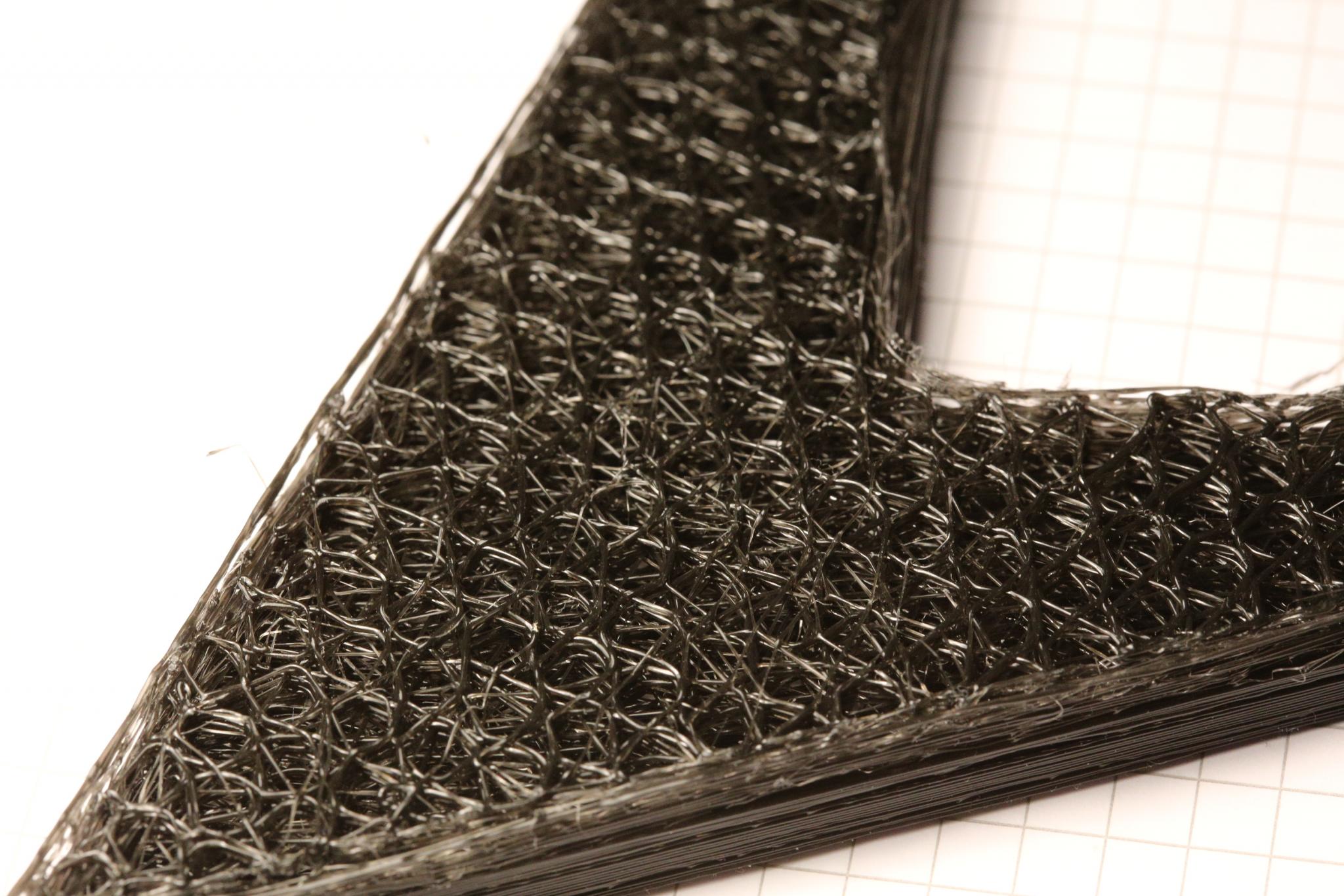

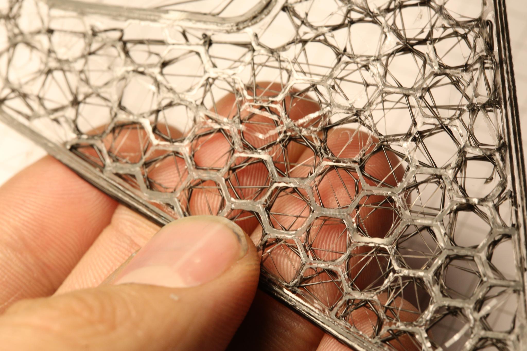

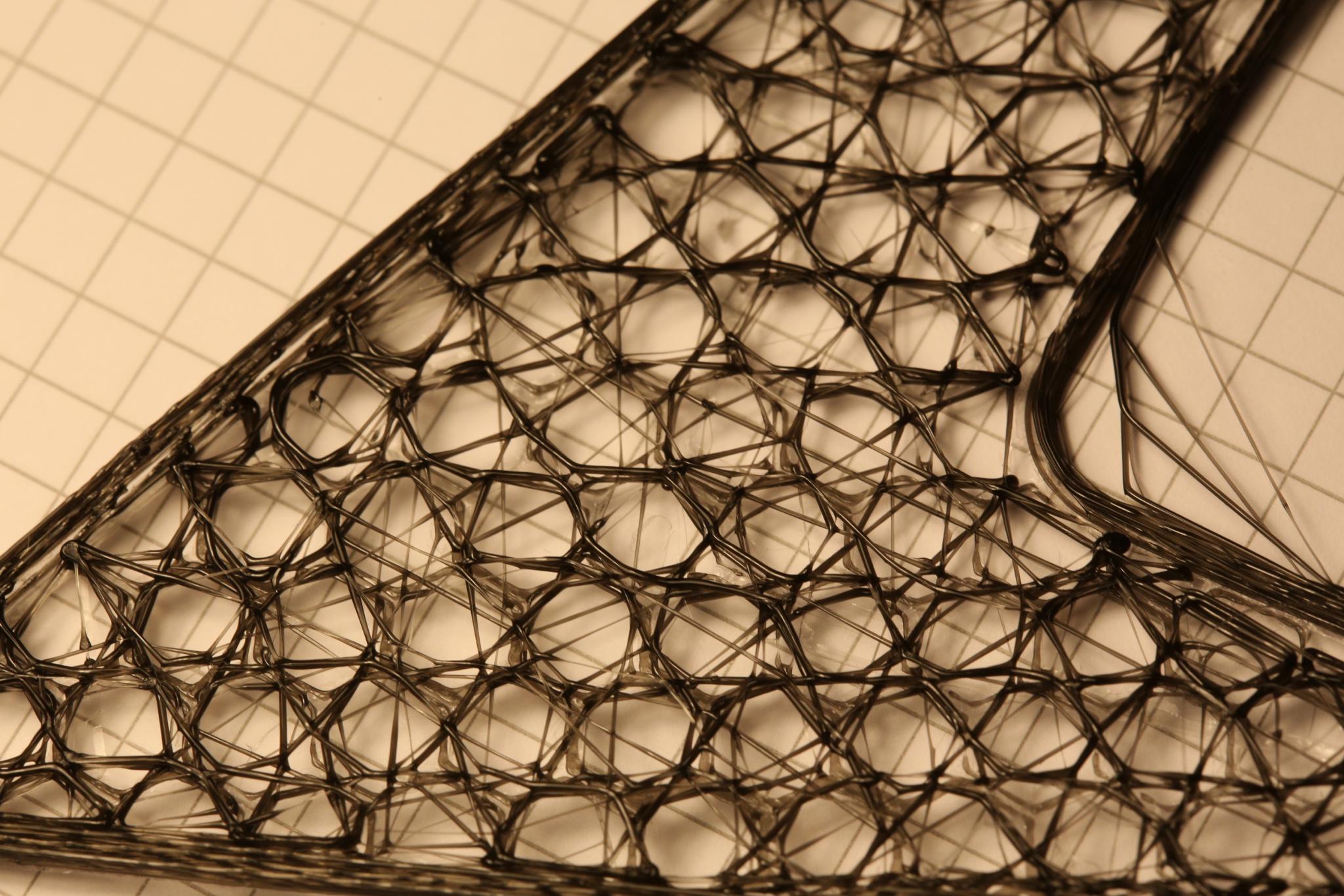

  5. Bonjour à tous, Je suis nouveau sur le forum je m'appelle Alexandre j'ai 30 ans et je me suis mis à l'impression 3d depuis peu. Je possède une Prusa i3 que je commande avec Repetier. J'ai fait quelques impression de bonne qualité mais sans savoir pourquoi et sans toucher aux réglages j'ai depuis peu des résultats très mauvais, je ne comprends pas pourquoi, c'est pourquoi je viens vous demander de l'aide d'autant plus que le problème est assez difficile à décrire avec des mots. Tout se passe bien sur la première couche (la photo sur laquelle je tiens la piece dans mes doigts est la partie du dessous) mais ça se complique après Photo sur du quadrillage 5x5mm) J'ai l'impression que les couches ne se collent pas entre elles j'ai d'ailleurs une séparation des couches tellles un mille-feuilles. Sur repetier les nids d'abeille sont correctement dessinés et les trajectoires étranges que je décèle sur ma pièce ne sont pas présentes Mon matériel : Imprimante Prusa i3 / Repetier host v2.0.5 Windows / Slic3r Prusa Edition. Tous les réglages sont ceux par défaut du slicer sauf : - Layer height : 0,2 au lieu de 0,3 mm par défaut - Solid layers top and bottom : 0 au lieu de 3 - Infill : Honeycomb au lieu de rectilinear J'imprime avec du PLA, à 200° et 55° le diamètre de 1,75mm est correctement renseigné dans les réglages. Quelqu’un ici a déjà vécu ce problème ? Je suis vraiment débutant alors n'hésitez pas à me poser des questions sur des points que je n'aurais pas précisé Merci d'avance de vos conseils
