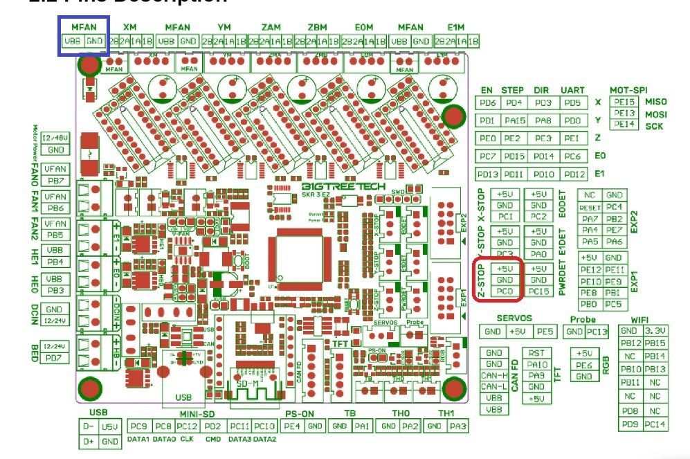

Voila la vidéo Mais je viens de me rendre compte que je l'avais mal cabler, le cablant correctement Signal Z-Stop Pin PCO , Fil noir sur GND et 5V fil rouge quand je démarre l'imprimante j'ai les 2 diodes une idée ? -

Hello, Il ne faut pas décommenter cette ligne et déclaré la pin du Z_PROBE //#define Z_MIN_PROBE_PIN 32 // Pin 32 is the RAMPS default en #define Z_MIN_PROBE_PIN PCD// Pin 32 is the RAMPS default (PCD Correspondant à la PIN signal du touch MI) ? Merci pour ta réponse J'ai bien fait un reset eeprom et c'est pareil -
Bonjour à tous, J'ai changer de carte mère pour une SKR 3 EZ équipé d'un touch Mi. Le problème est que lorsque fait un "Auto Home" ou bien un reset du Touch Mi sur l'écran la tête palpe dans le vide. J'ai bien câblé le capteur sur la prise Z-stop (voir Diagramme de la carte en pièce jointe), j'ai aussi essayer sur SERVO c'est pareil. Il y'a peux être les pins Z-Top à déclarer dans le Marlin ? La je seche, je ne vois pas d'ou viens le problème, sur mon ancienne SKR 1.4 aucun soucis. Aussi j'ai un autre problème, le ventilateur principale de la Hotend est toujours actif (voir diagramme du cablage) j'aimerais qu'ils soit actif quand la tête atteint 50°C. Touch Mi encadré en rouge, Ventilateur Hotend entouré en bleu. J'ai joint les fichiers de configuration. Marlin CFG.zip

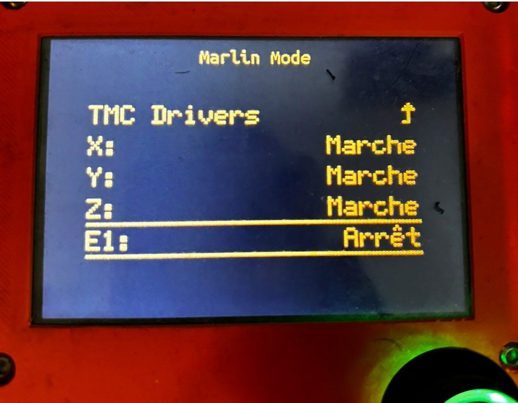

Oui je le désactive en live sur l’écran et je n’ai plus de bruit lourd de l’extrudeur j’ai désactivé Hybride car en l’activant la machine est plus bruyante je t’envoie ça -

Justement c'est étrange XYZ en mode Stealthchop c'est silencieux et pour ne puis avoir le bruit loud de l'extrudeur j'ai désactiver le mode sur E1 donc je suppose en mode spreadcycle pour E1 -

Pour le bruit de grincement, bruit lourd de l'extrudeur j'ai du désactiver le mode stealthchop sur E0 et c'est bon maintenant -

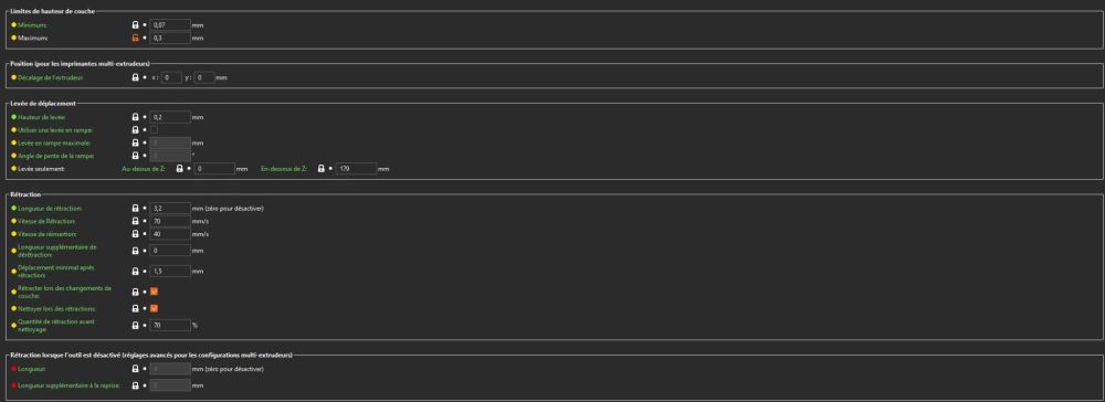

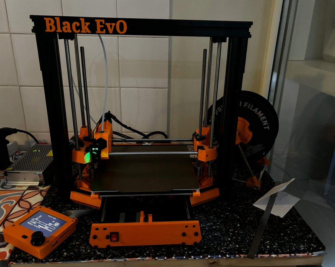

Lol enfête ma machine n'est plus vraiment une Dagoma (Voir photo ci joint) Donc pour mon soucis c'est juste l'extrudeur qui grince ça imprime correctement, comme j'ai un Titan je suis en train de revoir les paramètre côté slicer vous conseillez quoi ? Pour du PLA dans un 1er temps Je viens de diviser par deux la vitesse de retractation -

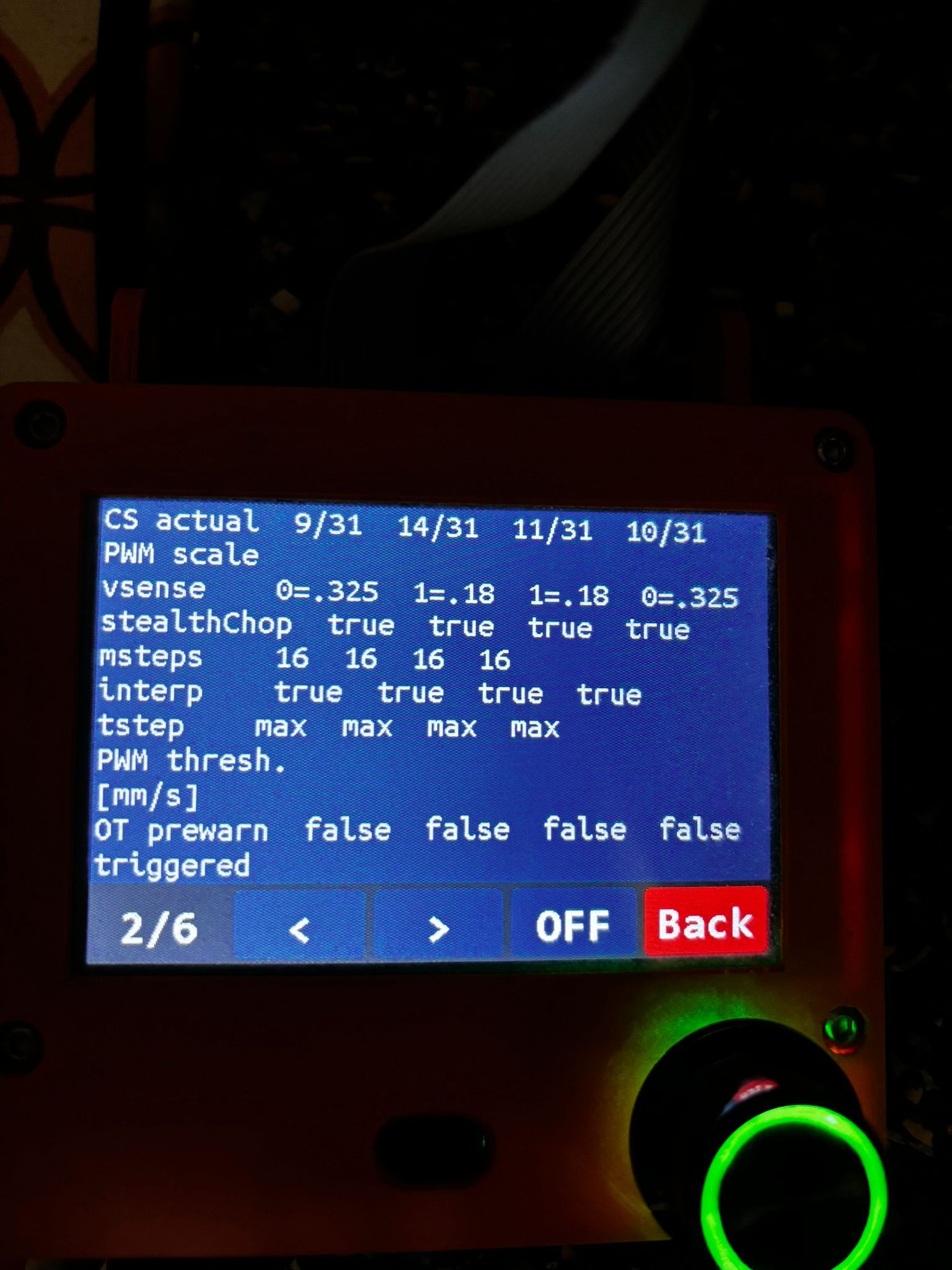

Oui justement je vais retenter avec la nouvelle sources 2.1.2.2 Bugfixes j'ai poster aussi sur le github de Marlin on m'a conseiller d'essayer cette nouvelle version, j'ai constater que d'autres utilisateurs avais le même problème que moi, je te tiens au courant ce soir ). Et je ne pense pas que cela vienne de la tensions des moteurs, pour la formule de calcule pour éviter de régler au potentiomètre tu utilise quelle formule de Calcule pour avoir la bonne valeur je me suis peux être trompé -
Marlin 2.1.2.1 - Probleme étrange Pas/mm par axe
mystique38 en réponse au topic de mystique38 dans Entraide : Questions/Réponses sur l'impression 3D

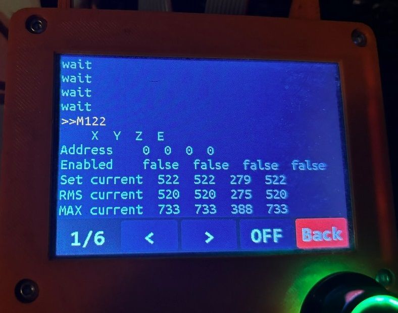

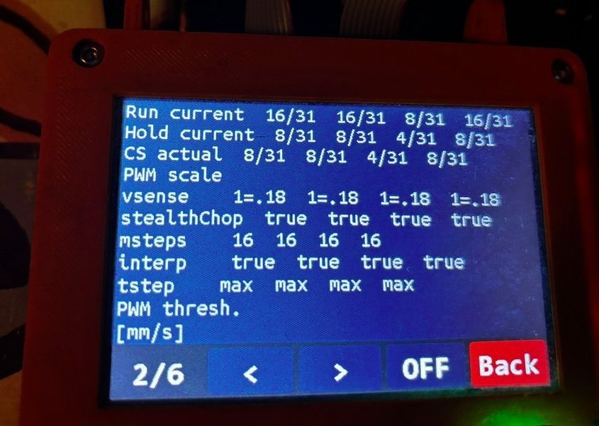

Oui c'est la tension drivers des moteurs (279) j'avais fait le calcule par rapport à mes moteurs j'avais cette configuration sur l'ancien firmware et RAS. Pour la valeur 8/31 4/31 et PWM Scale 5 cela se règle comment ? et le calcule se fait comment ? -

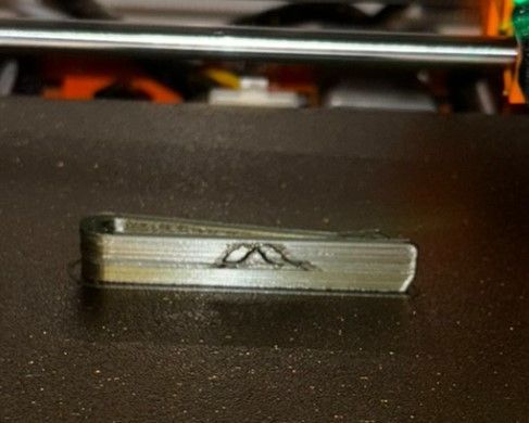

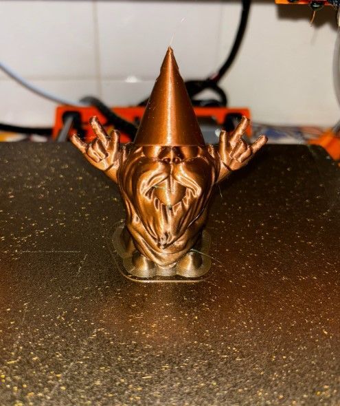

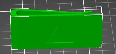

Oui c'est vraiment bizarre, pourtant les pas me paraissent bon. Hier soir, j'ai remis les pas d'origine 80-80-400-394.8, fait un reset eeprom, configurer le PID calibrer le Z-Offset. Quand j'extrude 200 mm il me sort bien 200 mm, ensuite quand je monte le Z de 200 mm il monte bien à 200 mm Une photo de la pièce imprimé en vert dans le slicer. Il y'a peux être une erreur dans le fichier de configuration posté plus haut ? -

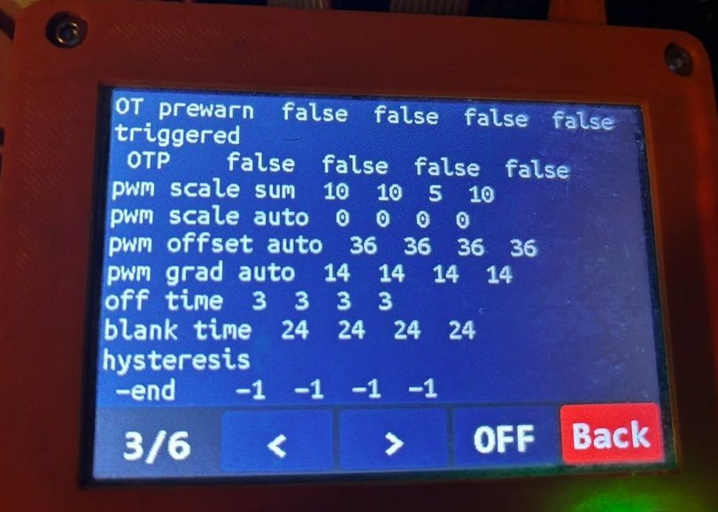

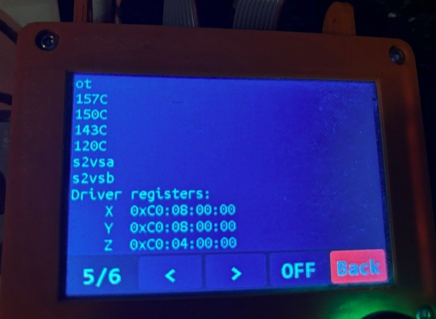

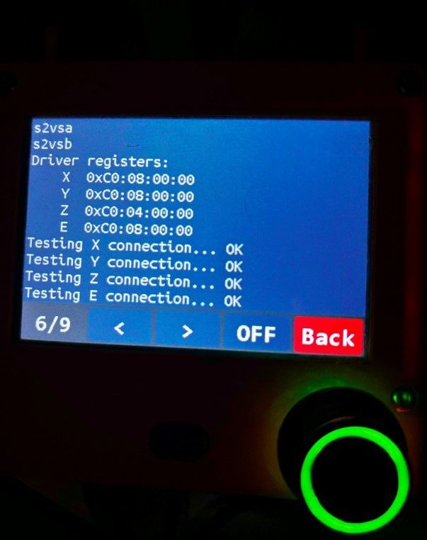

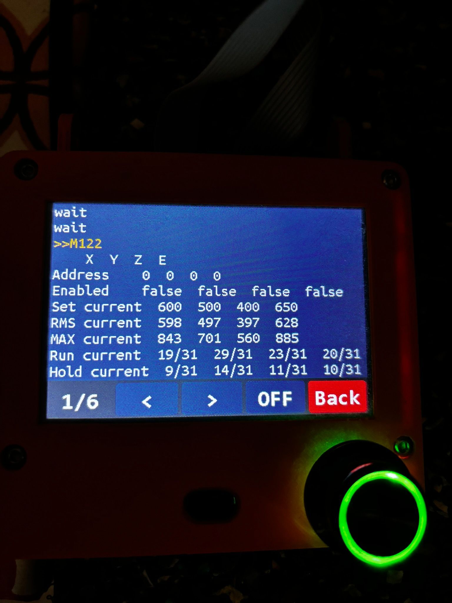

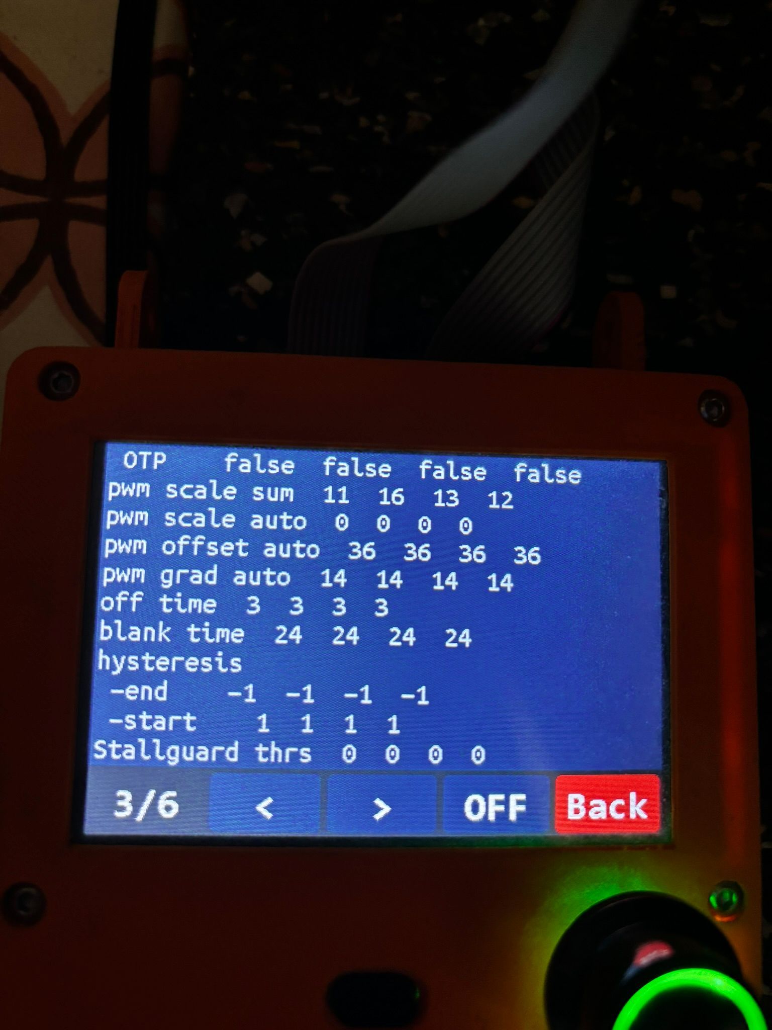

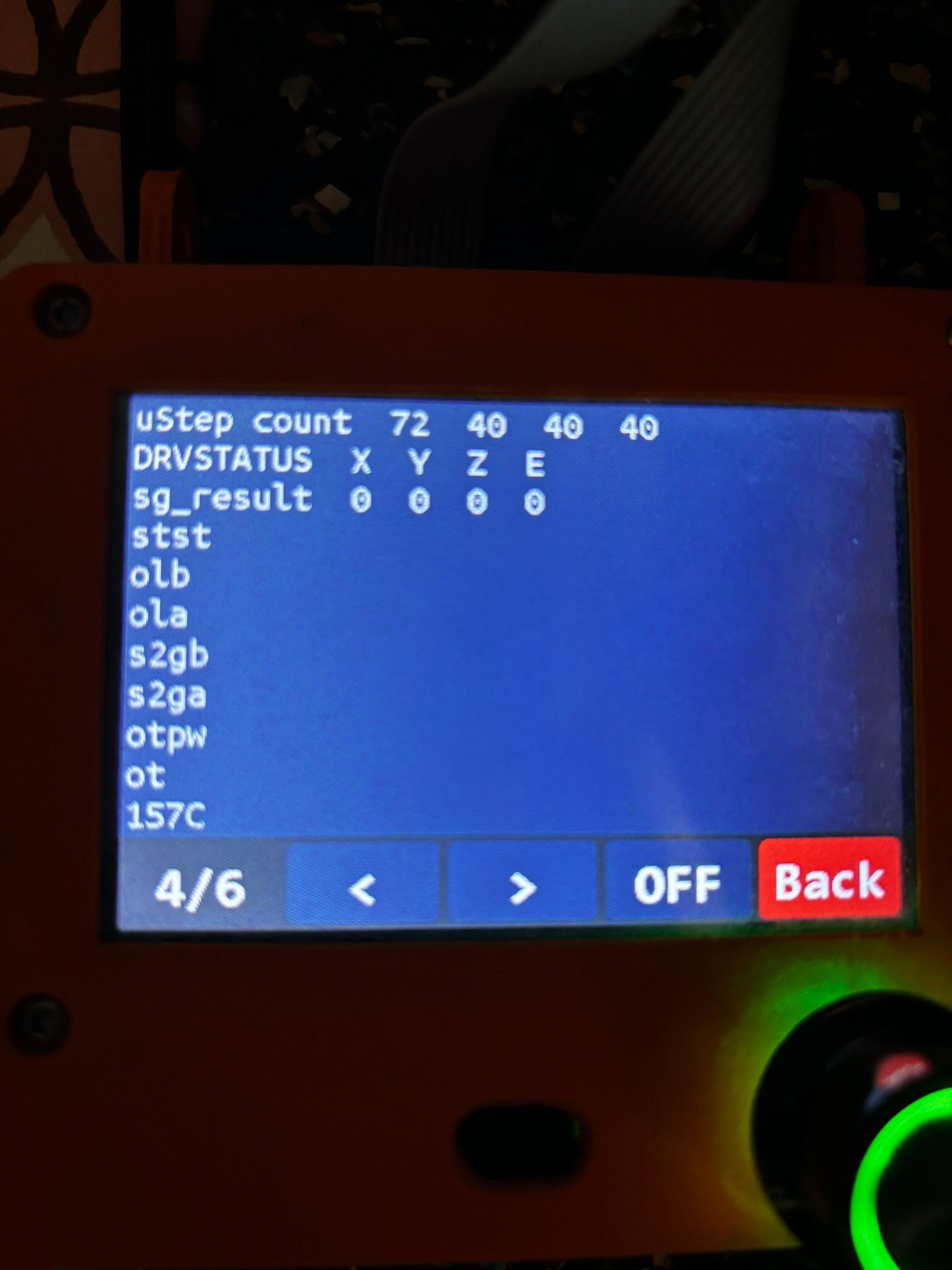

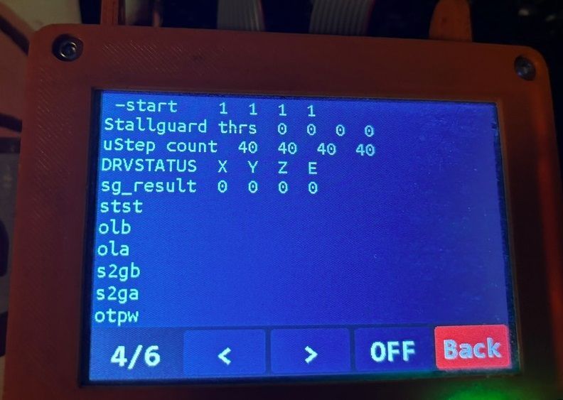

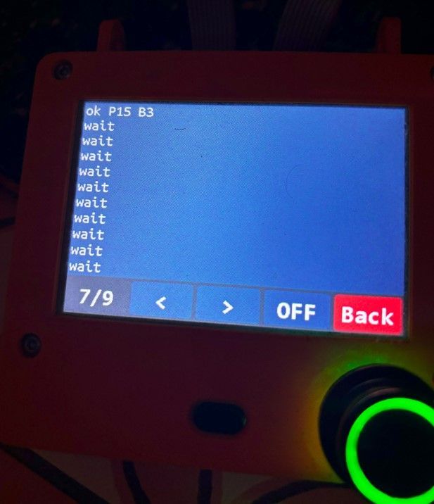

Oui j'ai BTT TFT 35 E3 mais je l'utilise en mode 12864 pour le moment, je vais essayer Oui je vais y penser a éditer mon profile Alors voici ce que donne la commande M122 -

Marlin Configuration.zip Hello, En effet ça sera plus pratique configuration attaché. j'ai fait un test croisé quand j'extrude 200 mm il m'extrude bien 200 mm et quand je bouge l'axe Z de 200 mm il monte bien à 200 mm. Donc je sèche si vous voyez quelques chose ? Peux être les accelerations - amax ect .. ? Quand j'imprime l'axe Z ne monte pas normalement et l'extrudeur envois trop.(il grince et l'impression est en sur-extrusion) Si vous voyez d'autre améliorations de mon Marlin je suis preneur Base Dagoma moddé en Black Evo avec Plateau Chaud, SKR Turbo 1.4 TMC 2209 v1 E3DV6 , switch physique et extrudeur titan. Merci beaucoup de votre aide -
