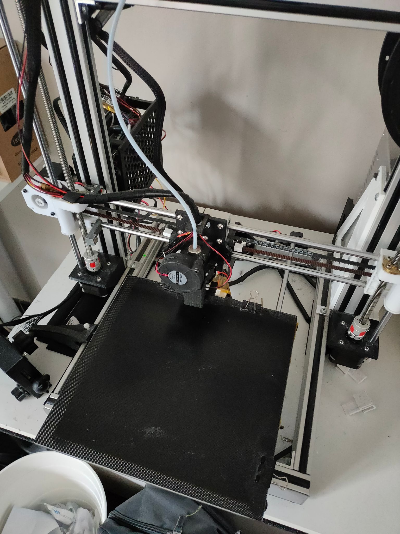

  13. de retour parmi vous, et toujours le meme probleme @Greg² de quelle vis tu parles maintenant le e step est a 415 mais toujours le meme bruit

  15. oui en extrudant 1000 , mais il va faloir que je le rafasse j ai changer le ptfe , mais le bruit etait deja present avant

  19. oui les deux font du bruits
  20. bon apres avoir mis une mousse fine, pas de changement, je vais continuer mes recherches
  21. non c est des tmc2209 je vais partir a la recherche d une mousse fine
  22. moi je suis a la recherche de la utre fan en beaucoup moins bruyant
  23. je reviens vers vous apres avoir tout demonter , toujours ce bruit qui persiste que lors de la retractation des idees?
