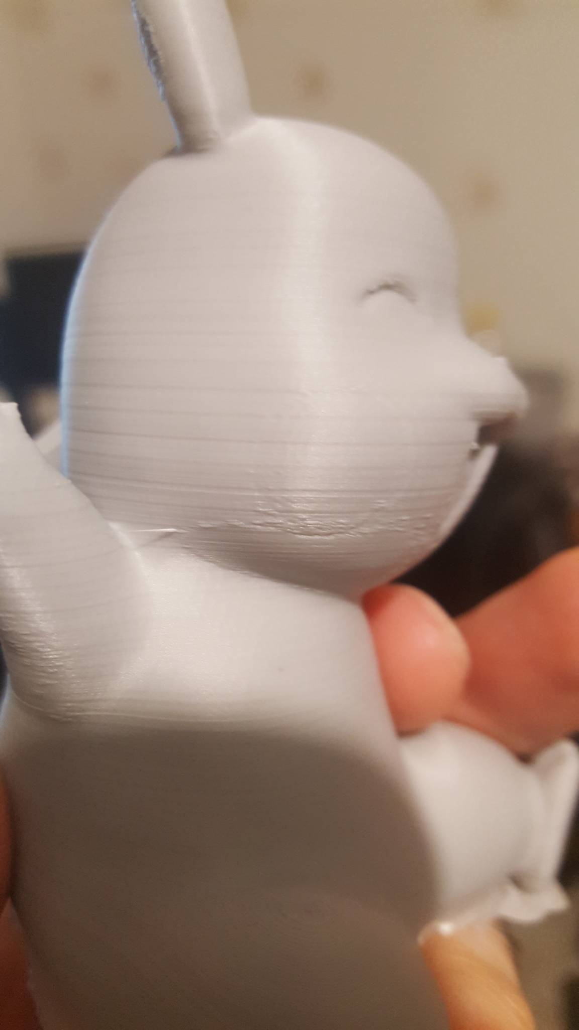

Salut Malheureusement cela n'a pas tout réglé, j'ai un mieux c'est certain, mais il me reste des lignes régulières, j'attend deux nouvelle visses sans fin, mais pour moi il y a un problème avec le serrage des excentriques qui est mal réparti sur les roues opposé. Sur Créality les roues sont plus écarté et le support est en fer et pas en allu ce qui évite ce souci. Clairement cette imprimante est surcoté a cause de ces équipement de base et son prix, mais elle est beaucoup moins bien fini et comporte beaucoup de faiblesses. Du coup en attendant j'imprime sur ma CR-10 (amélioré), et c'est beaucoup mieux.
Bon j'ai pas vu de transmission électromagnétique comme je pensais à l'origine, par contre j'ai gagné énormément en qualité en recalculant les vref de chaque driver, et la grosse découverte, c'est fait avec les pieds... Tout les moteur on le même vref de 0.98v Alors qu'en réalité X, Y et Z doivent être a 1.10v et le E à 0.65v et c'est surtout le E avec ces 0.89 v soit beaucoup trop haut qui foutait le bazar sur la sortie d'extrudeur... Alors oui ça me révolte qu'il y ai encore des driver qui ne sont tout bonnement pas réglé sorti d'usine...Mieu encore cela va réduire le courant qui circule dans la nappe de cable ... Je ne pige vraiment pas pourquoi ils appliquent un vref aussi faux... J'en encore quelques ligne je vais voir si je peu encore améliorer ça
Pas de souci merci pour l'aide, je n'ai pas encore fait le test mais ça viendra. Encore merci pour ton aide
En faite je ne vois plus qu'un phénomène capable de produire ce souci, c'est que les câbles passe tousse sans aucune distinction dans le même conduit et sans protection supplémentaire, je pense donc que le courant de chauffe de la buse induit un flux electro-magnétique dans les câbles environnant, notamment le X, qui passe a coté, et ce voit recevoir un léger courant supplémentaire qui vient perturber l'impression.Je vais des que possible vérifier cette hypothèse.
Oui j'ai aussi des sorte de zone entière couverte de ce genre de chose, j'ai beau tout paramétrer rien y fait. Sur un benchy la coque et granuleuse par endroits mais pas de façon uniforme. j'ai démonté l'extrudeur tout nettoyé et changé le PTFE par un de meilleur qualité, c'est un poil mieux. mais c'est toujours très loin d'être au niveau de ma CR-10 et Alfawise
Oui oui je sais faire un réglage d’excentriques, comme précisé j'ai déjà deux imprimantes qui fonctionnent a la perfection. Mais pour moi les perçage fait sur la pièce de l'axe X pour passer les roues sont tout bonnement imprécis. J'ai donc démonté toutes les roues après avoir donner du jeu sur l’excentrique de chaque coté de l'axe X, puis resseré en premier les deux roues opposé a la roue avec l’excentrique (situé sur l’intérieur). puis réajusté la roue avec excentrique, j'ai déjà un meilleur résultat même si pas parfait, une des deux roues opposé a celle de l’excentrique arrive encore a être plus libre(celle du bas et des deux coté), mais le jeu étant minime.... je m'en contenterai pour le moment. J'ai ce qui ressemble a de la sur-extrusion, mais ça n'en est pas. mes lignes en viennent a ne plus se toucher alors que je suis a 0,82 et pourtant c'est dégueu par endroit le plastique laisse des traces rugueuses sous le doigt.
Oui je suis au courant,c'est pour ça que je précise bien les avoir réglé, mais même au plus prêt j'ai la roue la plus basse a chaque extrémité qui reste ballante. Je suis en train de démonter chaque roue car j'ai l'impression que de base les roues hautes serre trop et contribuent a empêcher la roue basse a être serré correctement, du moins je viens de le vérifier a l'instant sur un seul coté. Le réglage de l’excentrique seul ne me permet pas un réglage correcte.
Salut, comment ça? actuellement ils sont tous bien calé dans leurs emplacement. Y a t'il quelque chose de spécifique a faire? Juste une chose tout de même, les excentriques ne permettent pas de correctement plaquer les roues des deux coté de l'axe x, et je ne vois aucun moyen de remédier a ça Il est tout a fait possible que mon problème vienne de là, d'autres utilisateurs, peuvent il me dire si ils on le même souci d'excentrique et arrive malgré tout a imprimes proprement. car les roues les plus basses sont libre chez moi.
Salut a tous, j'ai maintenant la X1 depuis deux semaines, ce n'est pas ma première imprimante 3D, Après l'alfawise U20 et la CR-10...j'ai fait le grand saut. Mais des ma première impression j'ai eu immédiatement des résultat plutôt médiocre et pourtant j'imprime en 0.1.(voir la photo) Pas paniquer pour un sous j'ai fait le tour de la machine comme j'en avais l'habitude, calibration PID, X, Y, Z et le E, vérification des excentriques, les visses sans fin son bien aligné et graissé, les courroies sont tendu. J'ai du flasher l'imprimante pour débloquer le M500, et j'ai évidemment vérifier une éventuelle sur extrusion mais le problème ne viens pas de là. J'imprime donc et rebelote même souci. Je teste également en supprimant la courroie, puis avec un seul moteur+courroie et rien. toujours pareil. J'en suis a me demander ce qui peu générer une surface aussi mauvaise.Autant vous dire que mes CR-10 et Alfawise customisé a 90% sont beaucoup plus précise. J'en fait donc appel a votre bon sens et votre expérience de la machine pour m'aider. Par avance merci.
