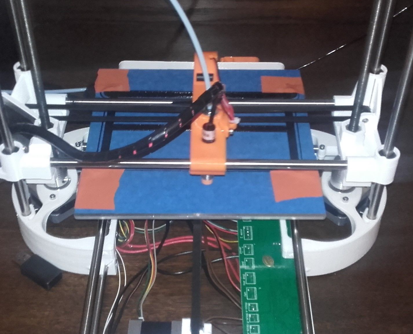

  1. Bonsoir a tous , et encore merci pour les conseil sur mon premier post . J'ai encore quelque question , je vient de lancer une impression de dérouleur de bobine , et j'ai l'impression que sur la première couche de remplissage la tete creuse dans le pla , sa fait des vague un peu partout c'est normale tout sa ? Builtak ( presque propre ) + Capteur a tien autre question , comment nettoyer les résidu de sur le buildtak ? Merci
  2. bekaire
    Warping de folie
    Buildtak reçu , j'ai refait l'impression et c'est niquel , le scotch de leroy = pas top

    Merci pour vos retours sa fait plaisir une telle comu Alors résultat d'aujourd'hui , imprimante déplacer dans le salon , plateau alu nettoyer nouveau scotch blue tape 3M , mais le warping est toujours la sur des piece de 17 cm sur 11 cm le scotch se soulève littéralement Meme avec le palpeur je doit modif le xml ? une recommandation bien précise ?
  11. bekaire
    Warping de folie
    Apres plusieurs essaie toujours le même problème de warping sur petite ou grande pièce le scotch se décolle et le warping apparait surface d'accroche blue tape 3m , la discovery est dans une salle un peu froide - pla esun a 205° rapide ( palpeur ) dois-je acheter un buildtak ? changer de pla ? température ? le flou m'habite
  12. je vient de telecharger un fichier sur internet et lancer l'impression , niquel , surement un prob avec mon fichier précédent
