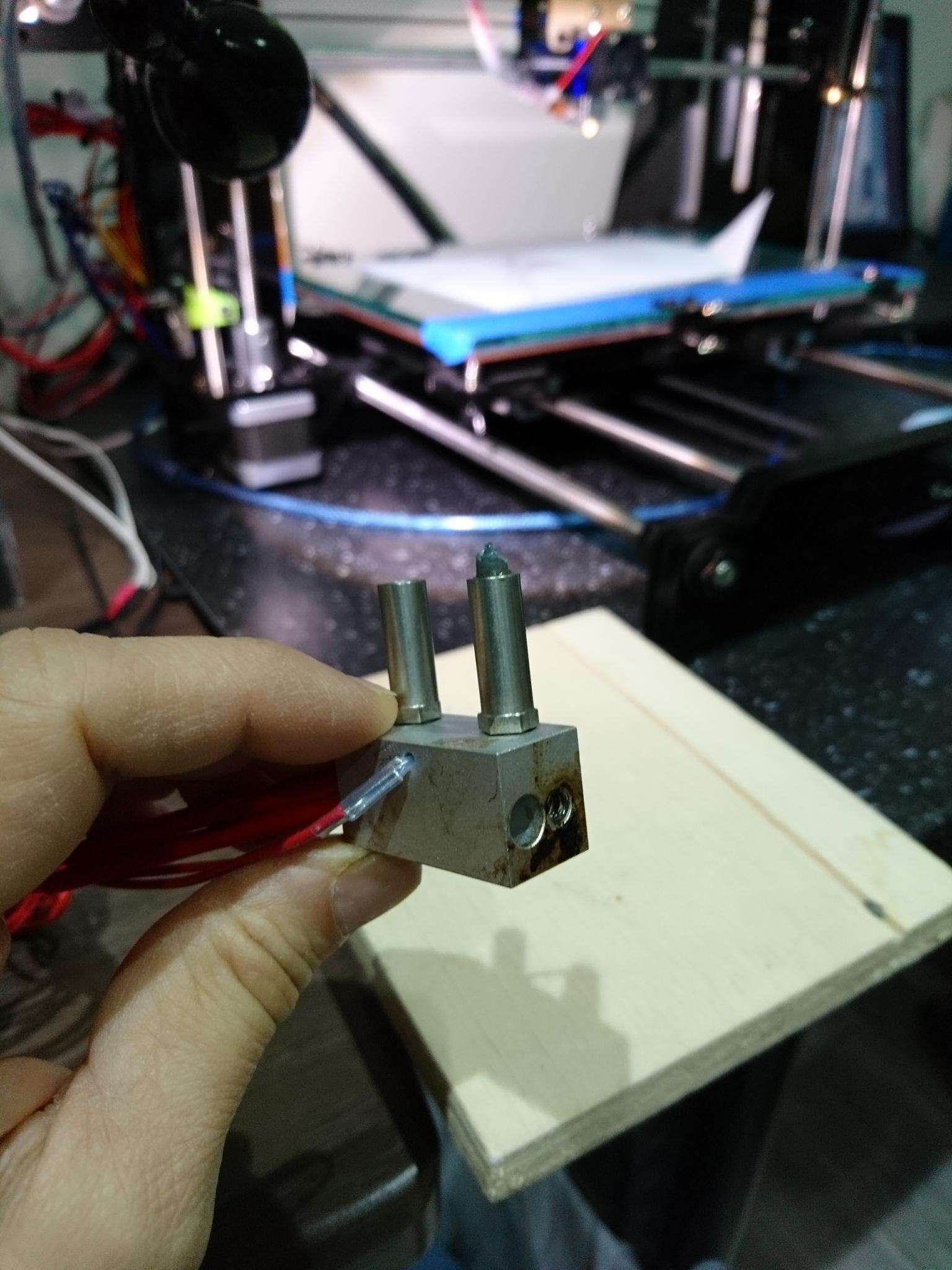

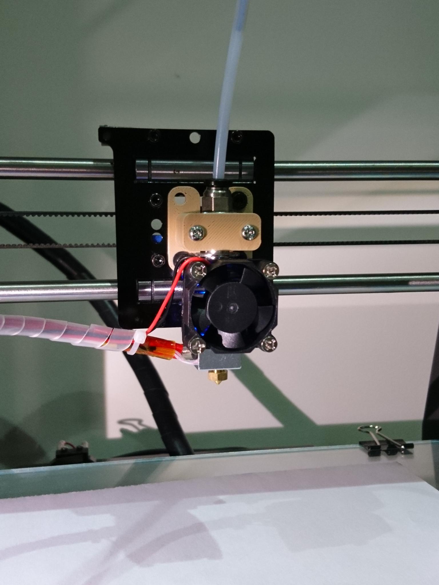

si je veux le changer je suis obligé de couper le fil c'est ça qui me dérange pour l'histoire de l'autre filament je viens de m'en rendre compte mais comme je n'ai pas de deuxième bobine de la même couleur je viens d'installer une Hotend mono (je ne sais pas si ça se dit). nouveau problème: quand je demande une température de l'extrudeur à 200 degrés il monte d'un seul coup à 230/240 degrés puis redescend à 200 et fait des variations de 190 à 215 degrés. -

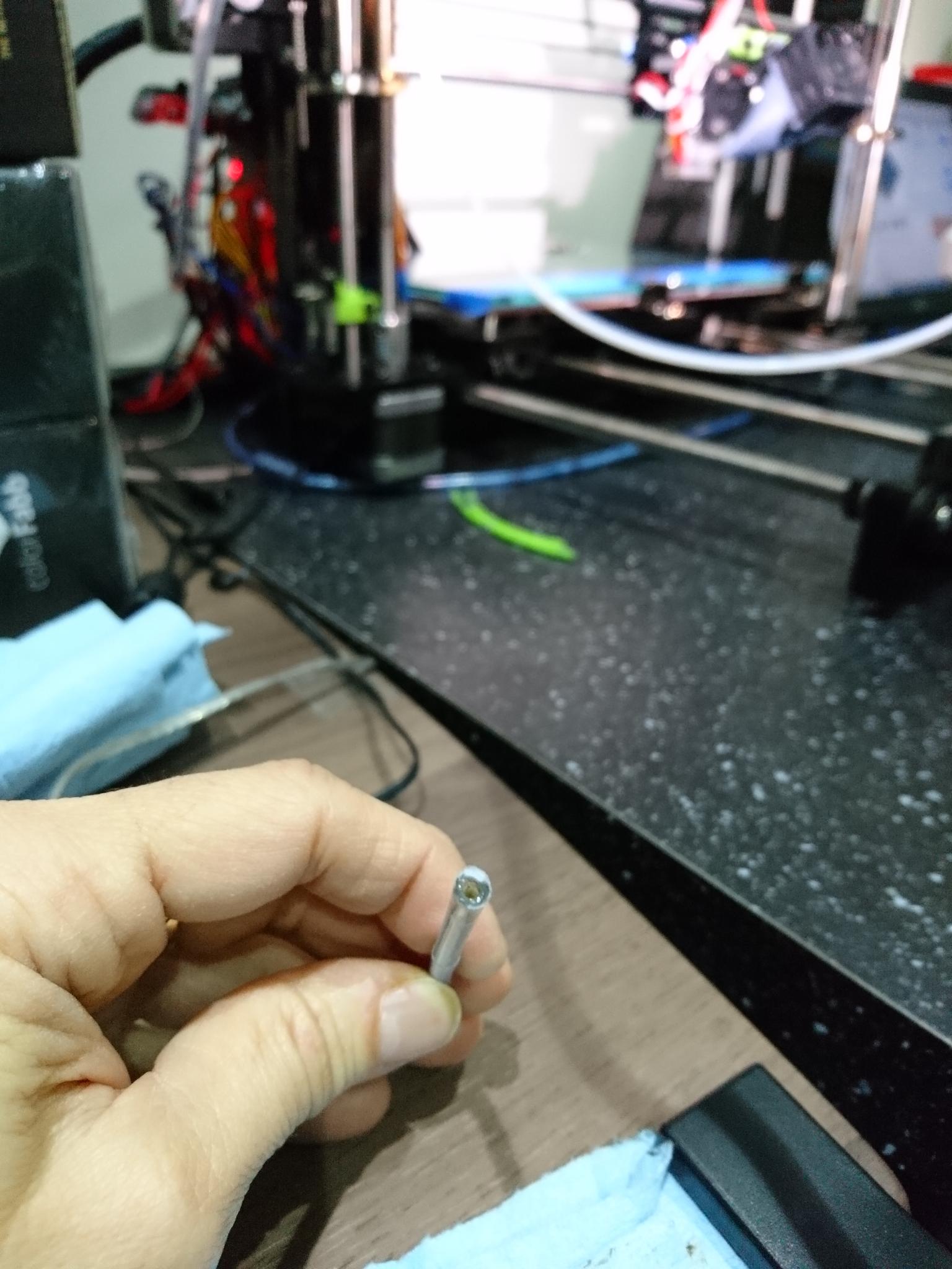

le capteur de température -

voilà où j'en suis rendu. J'ai dû changer ma Hotend car l'autre avait du filament qui était monté par le deuxième tube dont je ne me sers pas et avait bouché ma tête. question: comment changer l'élément sensor de la double tête 2-in-1out hotend ? -

j'en suis arrivé à vouloir démonter ma Hotend, j'ai remarqué que du filament était remonté dans le tube du deuxième extrudeur dont je ne me sers pas, d'où mon incapacité à vouloir mettre du filament afin de tester ma deuxième tête. -
