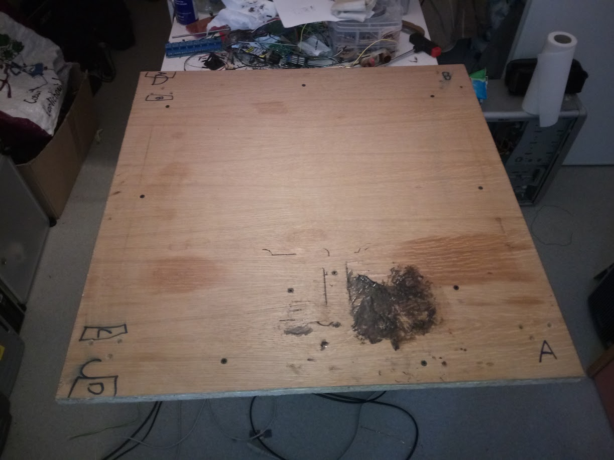

dodo88c en réponse au topic de dodo88c dans Discussions sur les imprimantes 3D
maintenant ça colle comme je veux avec le bois, je n'arrache plus rien. je me suis rendu compte que la première impression sur une zone décolle les fibres qui ne tiennent pas trop et la poussière, mais les impressions suivantes n'ont pas de bois collé en dessous, ou tellement peu qu'il faudrait 500 impressions pour faire un trou. comme on peut le voir sur la photo plus haut, le plateau est nickel, sauf en bas à droite ou j'ai fais les premiers tests, mais tout le reste de la moitié inférieur est en excellent état, et en moyenne j'ai imprimé 2 fois sur toute la surface de cette moitié. pour ce qui est des reglages, c'est pas obligatoire, j'ai juste remarqué qu’écraser la première couche fonctionne mieux. dans mon cas, je tourne une vis au dessus du endstop Z d'un pas de 0.5 mm d'un quart de tour, pour que ma buse ne soit pas à 0 mais à -0.12mm physiquement, sur ma machine c'est extrêmement facile et rapide. on peut se passer de tourner la vis en appliquant un débit de 150% sur la première couche, ou même ne rien faire. -
J'ai pas encore poussé les tests à fond avec le pla, mais effectivement ça fonctionne plutôt bien. Je pense que les petits grains d'abs dissous dans le bois avec l'acétone forme une couche adhérente, et effectivement le PLA rentre dans les rainures du bois, mieux que l'ABS La partie supérieur de mon plateau est plus précisément 2 lamelles de fibres de bois de 1mm chacune qui prennent en sandwichs une couche de 2mm d'agglomérat, donc une surfaces similaire à un bois brut très sec sans traitement. Cette plaque faisait 2m^2, doit avoir 30-40 ans, stocké au sec, devais venir d'un meuble (fond de buffet?). Pour une petite surface ça doit être possible d'avoir des lamelles de vieux bois, pour faire de la marquèterie ou du plaquage, je pense que la surface rendra pareil. J'ai promis a un amis deux caisses de bois usinable à la cnc, style vieux bois dur de 70 ans. J'en profiterait pour faire une ou deux lamelles à la scie à ruban de 10*10cm pour des test, voir si c'est le principe d'imprimer sur du bois naturel qui fonctionne, ou juste un coup de bol avec conditions particulières. Côté logiciel, c'est Cura avec rapetier. Pas de problèmes de connections. Je chauffe le Pla à 105-110°, sur la bobine c'est marqué 195-215. Par contre je ne fais plus trop confiance à ma sonde de température, j'ai refait les soudures, et depuis dérèglement de 2° en dessous de la température ambiante. Donc je peux être à 208 a la place de 210, comme je peut être à juste 200.Faut que je m'en occupe, c'est pas top. Pour augmenté l'adhérence facilement, je deregle la buse à la moitié de la hauteur de la couche, (j'ai juste une grosse vis à tourner au dessus du endstop Z), de cette manière la première couche imprimés est écrasé à la moitié de sa hauteur normale, pour avoir un étalement et un contact fort avec le bois.(ou j'augmente juste le débit à 150% sur la première couche ) Connais pas netfabb, je regarderais. -
alors, pour ce qui est de l'utilisation d'un plateau en bois, ça donne ça: (en tout cas belle pièce, dure à faire parfaitement plane, 3 plaques de bois contraintes dans tout les sens) j'ai imprimé sur tout le tiers du plateau au premier plan, et un peu entre le tiers et la moitié. globalement je m'en sort pas mal, surtout pour la surface d'impression. j'ai testé plusieurs méthodes de jus d'ABS, la première étaler un gros pâté collant (en bas à droite), ça fonctionne très bien, mais le plateau est incrusté. sinon au milieu (la ou il y a des trais) j'ai versé directement l’acétone sur le bois juste avant l'impression de la 1er couche, c'est pas génial comme méthode, ça accroche pas génial. et en dernier, à gauche, la ou il n'y a aucune traces , j'ai juste fait un jus d'ABS plutôt liquide, en l’étalant bien. avec ça c'est nikel, juste un peu d'ABS qui reste au fond des rainures du bois, pas de problèmes de décrochement. et j'imprime directement le PLA sur le bois sans aucune manip, et ça fonctionne bien aussi je pense qu'utiliser du medium accrocherais beaucoup moins bien, comme dit dans un lien plus haut, pour moi la surface est plus lisse, plus artificielle. avec le contreplaqué que j'ai trouvé, je garde les fibres du bois, le plastique vient se bloquer dedans. je pense vraiment que dans les cas ou c'est dur d'utiliser du verre, et un plateau chauffant, (notamment le hors-norme), le bois n'est pas un mauvais substitut, en tout cas très économique (enfin pour moi c'est pas le prix qui importai , j'ai une centaine de vitre et un diamant à disposition, mais je trouvant trop chiant de faire et équilibrer un plateau en verre de 40*40cm, sans pouvoir le chauffer correctement, et donc que rien ne tienne) -
