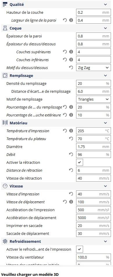

    voila mes ré&gles sur cura 3.0.4

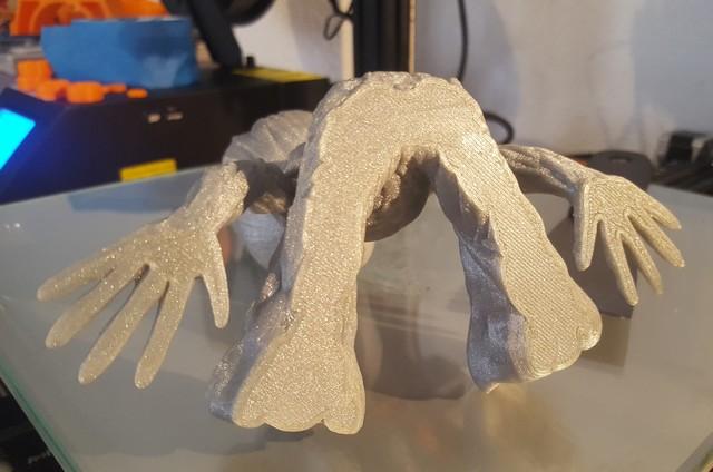

    Voila le filament : https://www.machines-3d.com/filament-pla-machines3d-175mm-argent-paillete-xml-367_414-1292.html

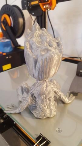

    Bonjour, J'ai commandé ma Cr-10 en tombant par hasard sur ce forum. je l'ai reçus il y a une semaine après quelques essais d'impression pour les habituels mod, le fils d'une amie ma demandé le baby groot j'ai donc lancé l'impression et je doit dire que je suis plutôt content et impressionné du résultat Maintenant il ne me manque plus qu’a remplacer les ventilateurs du boitier car j'ai peur que ma voisine les attendent,moi il ne me dérange pas je dort dans la même pièce que l'imprimante
