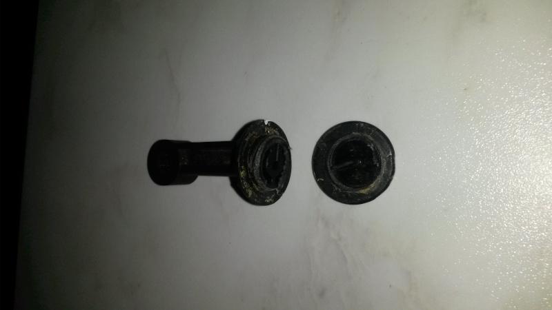

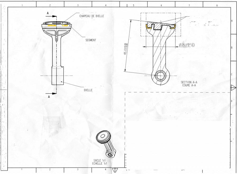

  4. Mais non ce n'est pas un souci, car la bielle et le chapeau peuvent sans problème se coller ! Et c'est plus facile L'essentiel est la confection de ce joint à lèvres en cuvette !!!
  5. Non , c'est un emboitement collé aux ultra sons ...mais je pense que ça peut se coller !

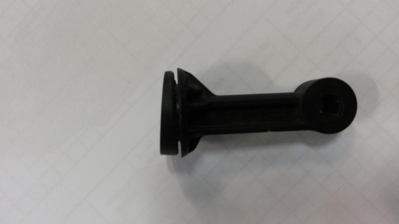

  6. Bonsoir l Le piston est en plastique et le segment en matière inconnue , mais les lèvres sont fines pour réaliser l'étanchéité avec la chemise
  7. Soudure par ultra son ! C'est un piston de compresseur de suspension de VL
  8. @Dgils Merci pour ton retour La pièce noire est le piston (la tête) Si je résume 1) Une rondelle plate en respectant les cotes données : 16.5 x 30.8 épaisseur 1.3 en Matière ?? 2) L'impression d'un nouveau piston complet Dans un premier temps, je pense pour la rondelle aux cotes , et effectuer un essai Si ça ne fonctionne,e pas alors reprendre l'ensemble oui pourquoi pas... Quel serait le délai pour une impression de quelques rondelles ? (de 2 à 5) Merci
  9. Oui , mais l'étanchéité n'est pas performante !

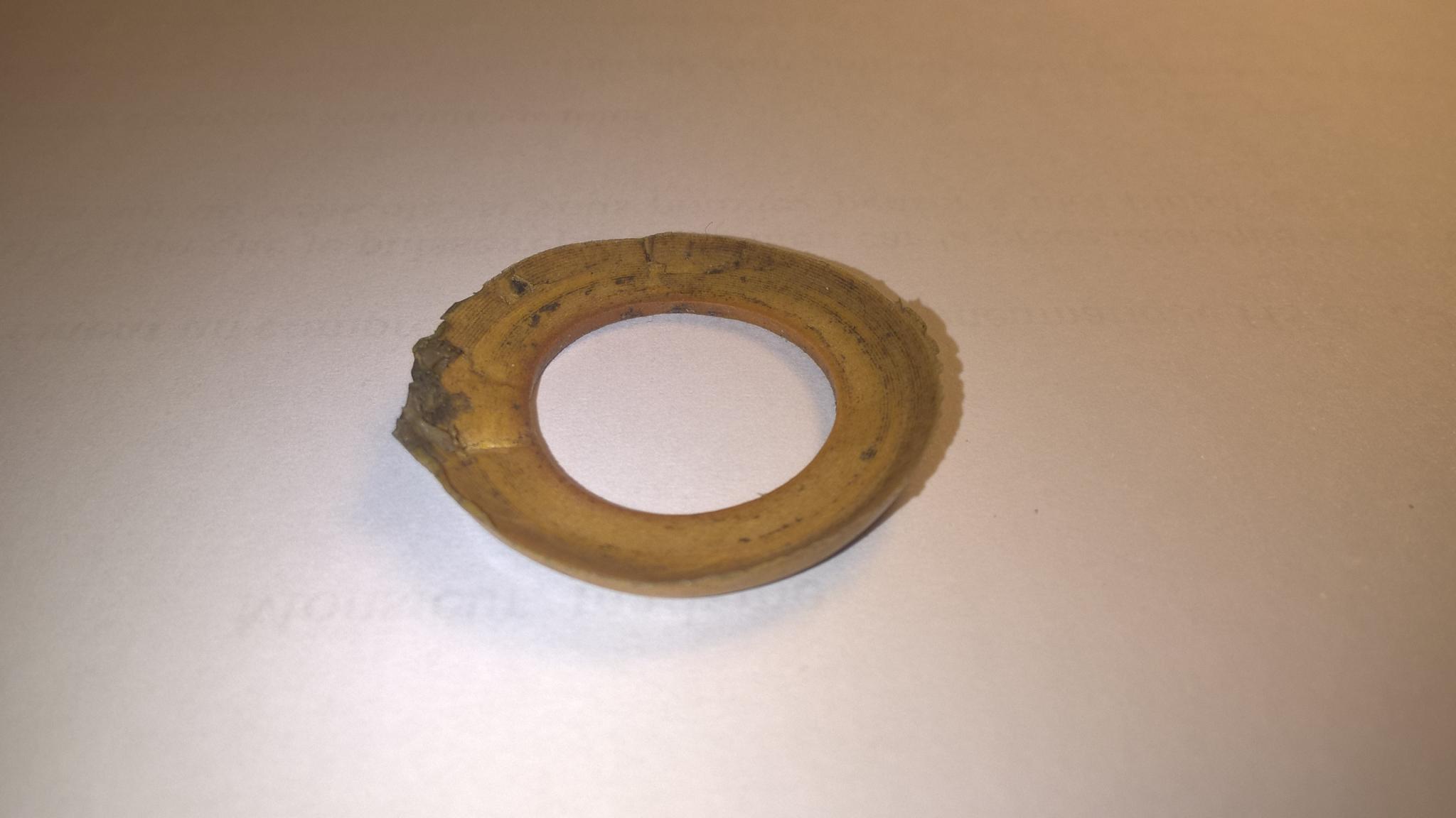

  10. Bonjour nono30 Merci de te pencher sur mon souci Alors le joint est relativement rigide justement pour ne pas se replier entre le piston et la chambre lors des allers retours du piston et c'est pour cela qu'il a la forme d’une cuvette d'épaisseur 1.3 mm sur une hauteur de 3.5mm entre la base et le sommet circulaire Mais je peux le former moi à partir d'une rondelle plate de diamètre intérieur 16.5mm et 30.8mm de DIAMETRE EXTÉRIEUR et donc de 1.3mm d'épaisseur Quant à la chaleur je pense que ça ne monte pas au delà de 60°C
  11. Voici le joint seul en question (un peu souffert !) C'est une cuvette prise entre la tête et le corps du piston qui fait étanchéité dans la chemise...
