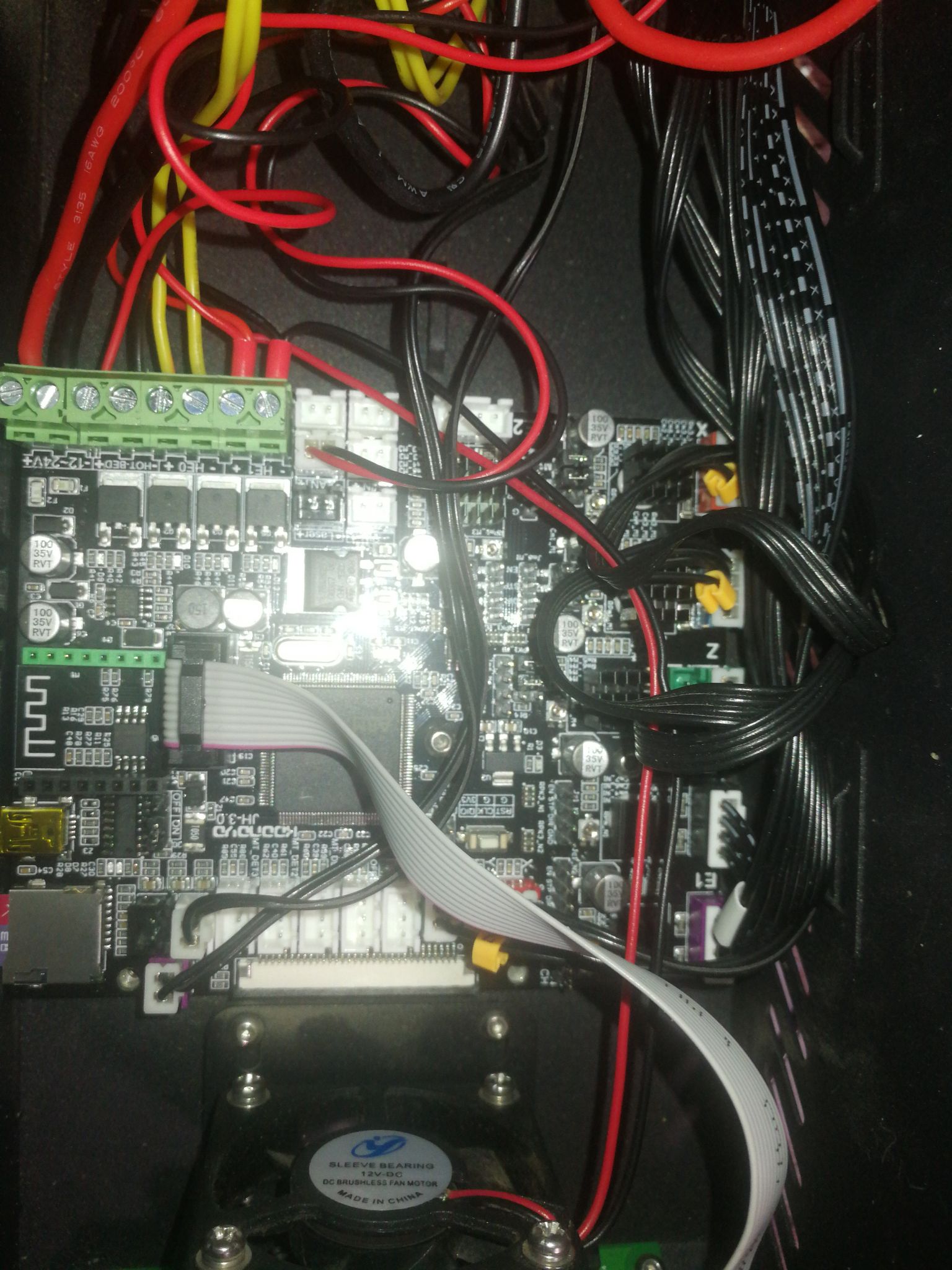

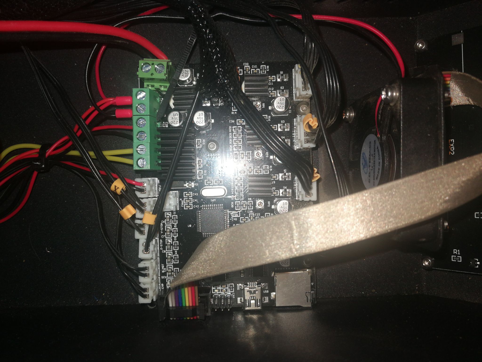

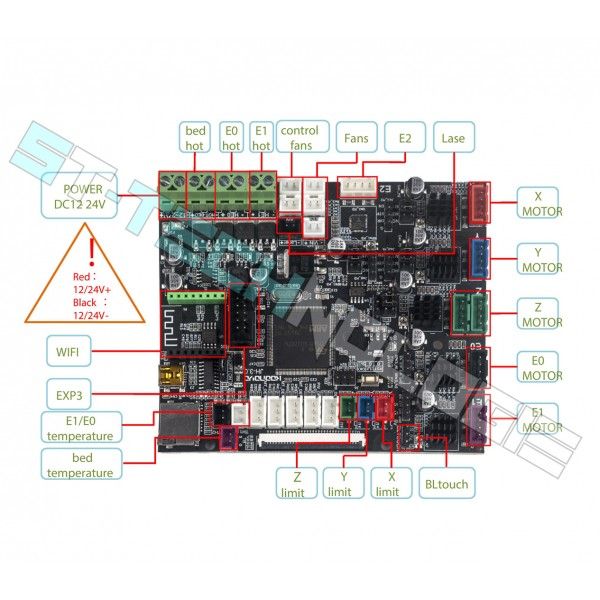

  1. ça marche, après conseil d'une personne de st technologie. j'ai branché les différents fans sur les prises "control fan" et "fans". Une chose de bien, c'est que l'imprimante fait très peu de bruit par rapport à la configuration d'origine. il n'y a plus qu'a tester. Merci Idealnight de t'être penché sur mon problème. Bonne soirée.
  2. Oui, j'ai fait plusieurs essais. il n'y a que les latéraux qui tournent correctement.
  3. Bonjour, Ayant un problème avec ma carte mère d'origine de la CR-10, j'ai vu qu'il existait un kit extrusion bi color (st technologie). Ce qui me permet de passer la cr10 en cr10s. L'installation c'est bien passée. Au premier print, un problème d'extrusion, l'extrudeur claque. je me suis aperçu que les ventilateurs du boîtier, ainsi que le frontal de l'extrudeur ne tournent pas. Il doit y avoir un soucis pour le câblage de ces derniers. sinon pour le reste tout va bien. j'ai beau chercher, je ne trouve pas l'erreur de branchement. je vous joins la photo des branchements sur la carte d'origine, ainsi que celle de la mks. Il y a t'il une personne qui puisse m'aider ce problème?

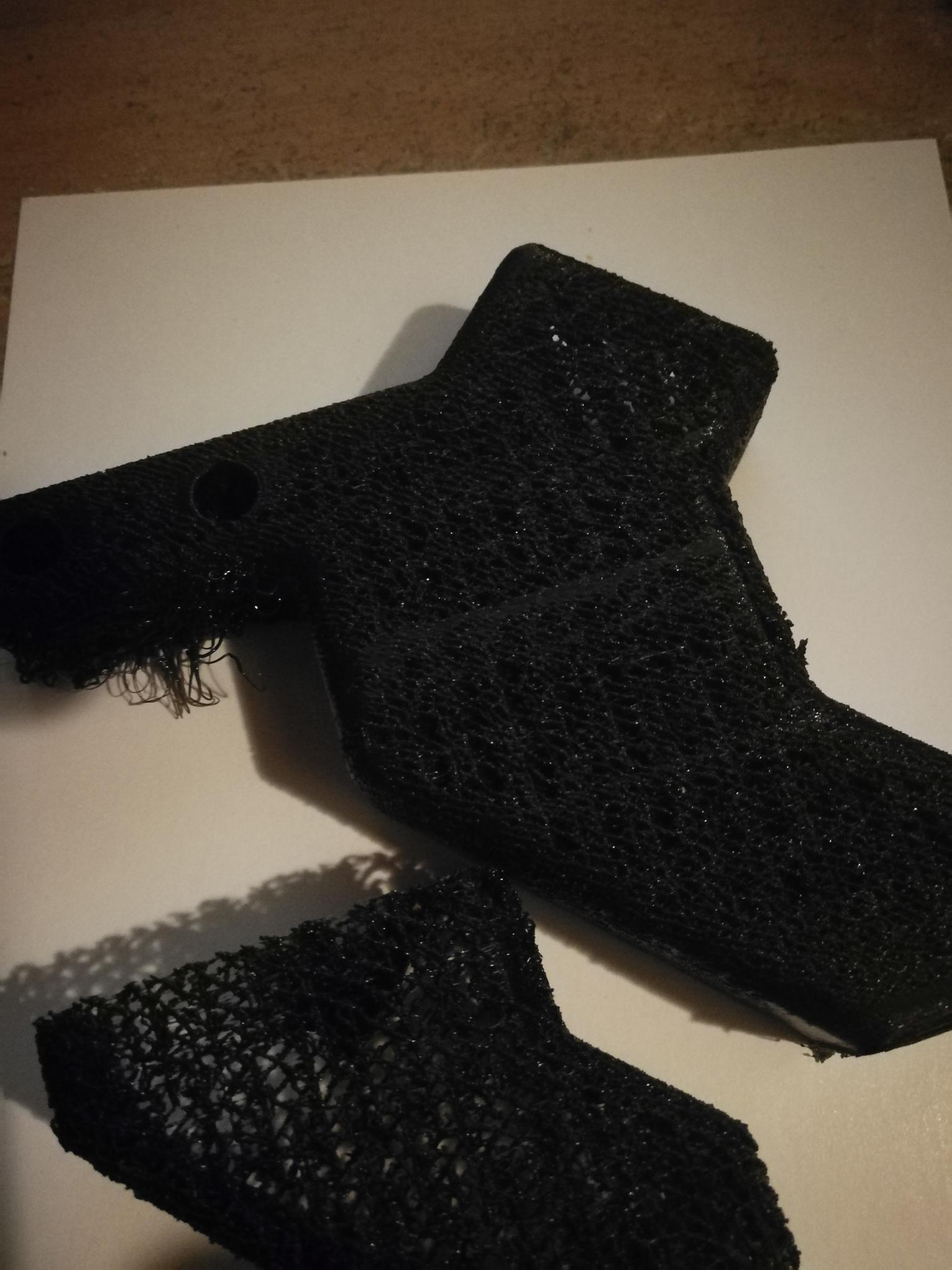

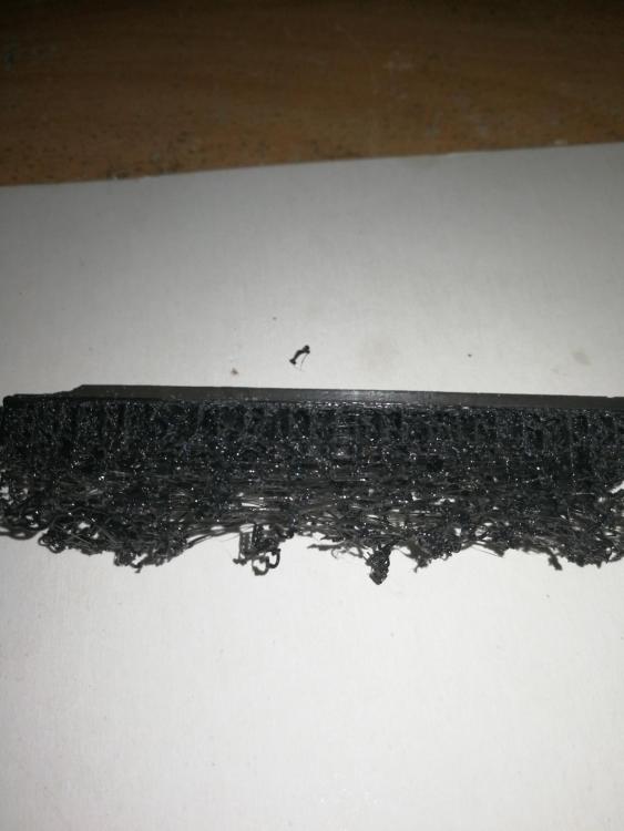

    j'ai changé la buse, mais pas mieux. l'objet imprimé est "spongieux" je veux dire par là pas de structure rigide, c'est comme si vous aviez une éponge dans la main.je ne vois pas trop quoi faire.
  16. Tavarez39
    CR-10 de Tavarez39
    re, je pense que la buse se bouche, car j'ai relancé une impression, Vegeto(DBZ) les pieds sont là est après plus de fil., je vais procédé au nettoyage de la buse.De tout façon le problème c'est intensifié sur mes 3 dernières pièces.

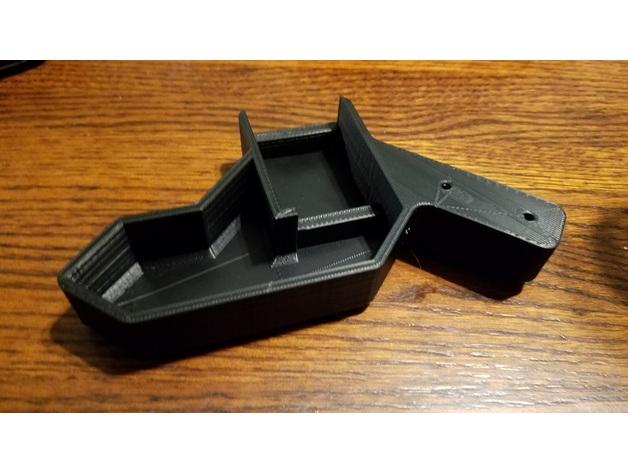

    Salut, j'ai un soucis avec une impression. La pièce est complètement ajourée, j'ai sûrement gagné en légèreté, mais ce n'était pas le but. C'est un support pour micro sd. Voici ce que je devais avoir. Voilà le résultat, plutôt décevant.
