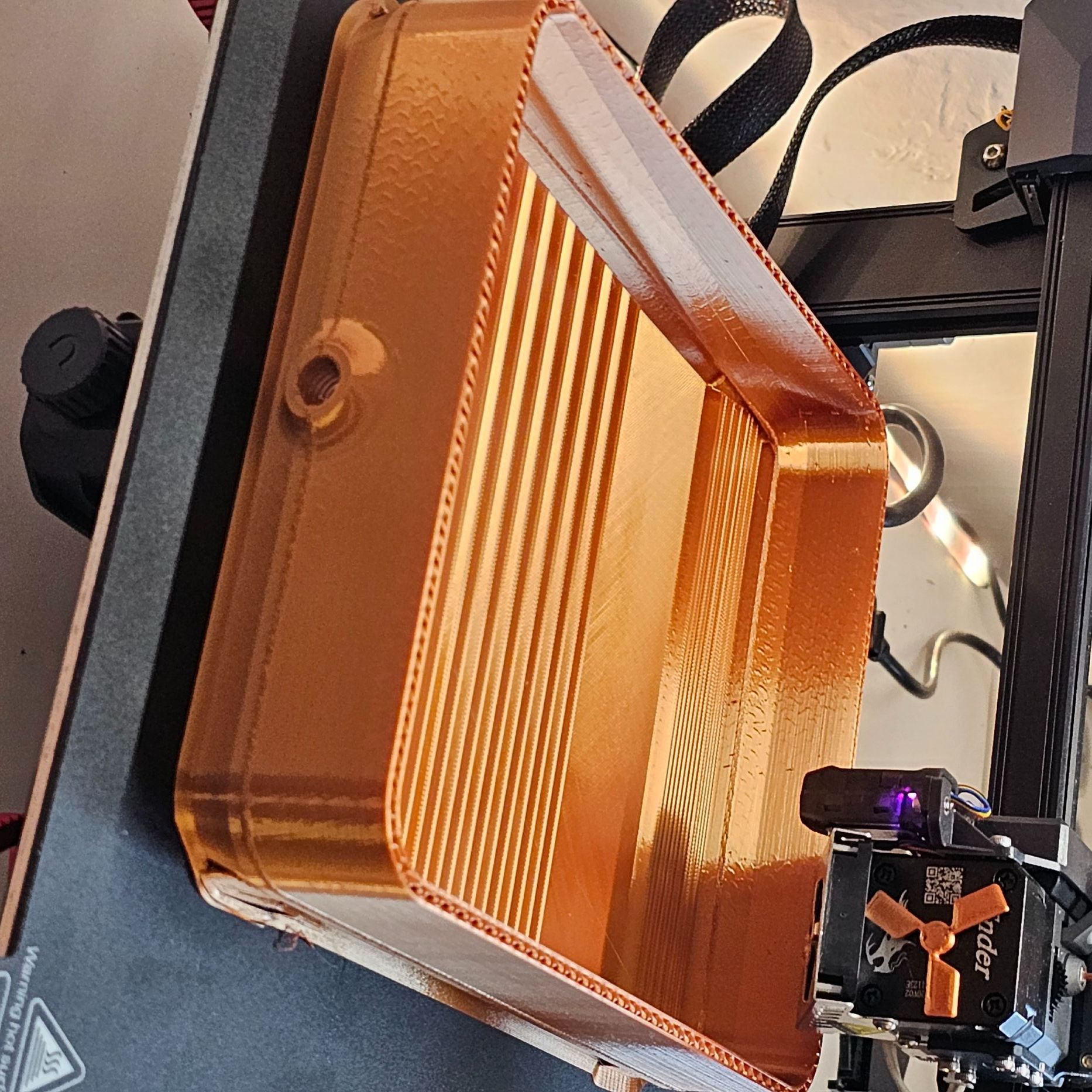

  1. Toujours aucune erreur sur les petites impressions mais encore sur des longs prints : j'ai resserré les courroies et ça va un peu mieux. Mon dernier gros print a eu un écrasement à 98% (ça fait mal...) mais je l'ai vu, j'ai remonté le Z, ça s'est remis à écraser 30min après, j'ai de nouveau levé le Z et j'ai resserré la courroie de l'axe X en cours de print et là plus rien jusqu'à la fin, j'ai même poussé la vitesse sur la fin et tout s'est bien terminé. Est-ce possible que la courroie se desserre en cours de print ? et y'a-t-il une astuce pour réparer cet écrasement après coup ? j'ai tenté un ponçage mais ça enlève le brillant, j'avais aussi lu qu'un pistolet à air chaud pouvait améliorer ça mais ce n'est pas très concluant.

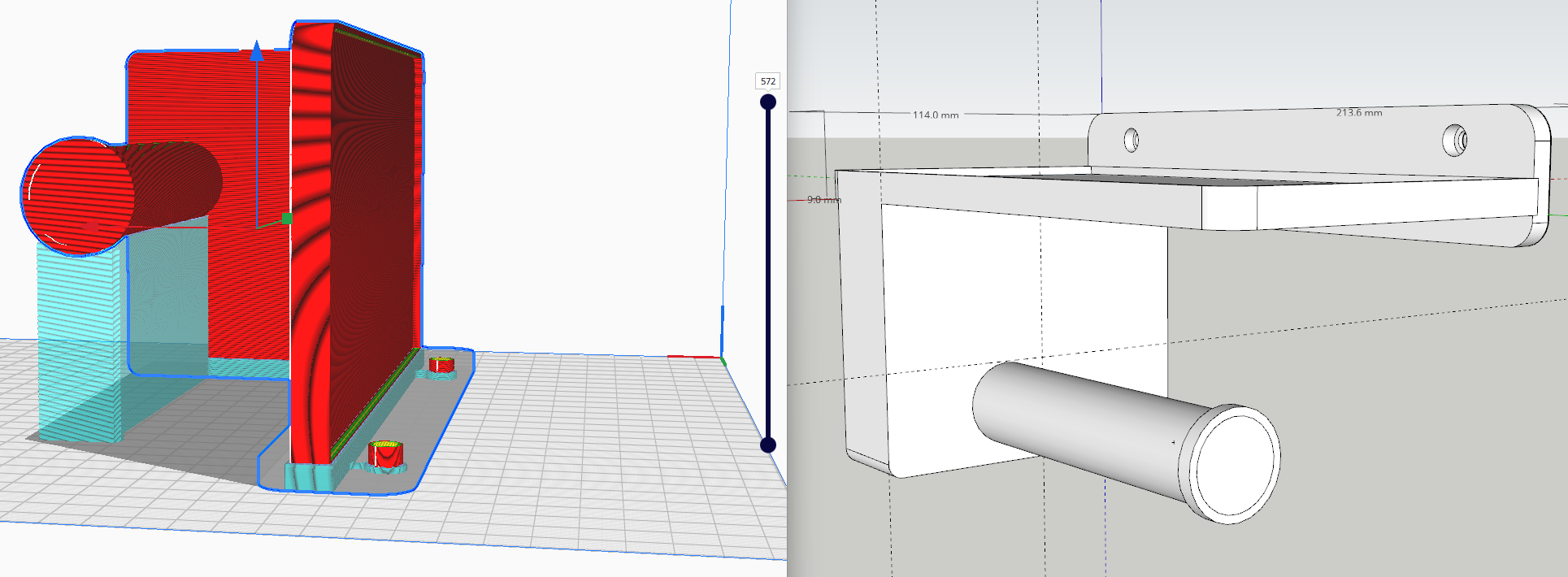

  3. J'ai trouvé ! En fait il n'aime pas qu'une surface cachée soit fermée.
  4. Bonsoir à tous, Je suis parti à la découverte de la version gratuite de Sketchup et j'ai réalisé un petit objet, je débute totalement, c'est juste mon deuxième modèle après un premier sous Freecad. Tout se passe plutôt bien a priori, j'enregistre en STL. J'importe mon STL dans Cura, tout semble toujours ok. Je slice et là je constate qu'il manque une partie. à gauche la version slicée dans Cura et à droite la version Sketchup. Est-ce que quelqu'un voit ce que je fais de mal ? une piste ? Peut-être que je ne "pousse" pas la forme du fond avec les deux petits trous dans le bon sens ? Merci pour vos idées !

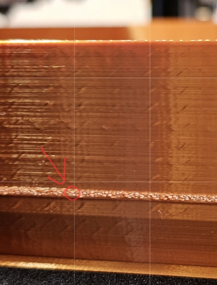

  5. Les vagues sont en fait dues au remplissage "gyroid" que j'ai utilisé. C'était une astuce que j'ai pu lire pour éviter le frottement avec le Sonic Pad chez certains. J'ai aussi ajouté un z-hop de 0.3mm pour éviter de "racler" le remplissage lors du déplacement de la buse. Voilà une photo, c'est encore en cours d'impression, mis à part le bourrelet dû à l'écrasement le reste est ok. C'est vraiment venu d'un coup après peut-être 10h d'impression, voir plus. Tout le reste est ok (sur le côté à droite c'est un petit bout d'adhésion "Brim" que j'ai ajouté autour qui s'est décollé, rien de méchant) J'ai cette imprimante depuis quelques semaines, je ne pense pas que ce soit un problème d'entretien ?
  6. Bonjour à tous, J'ai un problème récurrent qui ne touche que les grosses impressions. Par grosse j'entends "longue" de plus de 10/15h. Donc sur ces grosses impressions, j'ai un écrasement qui se produit, mais pas tout de suite, seulement après plusieurs heures. Par exemple sur ma dernière impression lancée en fin d'après-midi, celle-ci s'est bien déroulée toute la nuit et pendant la matinée j'ai commencé à entendre un "raclement" ce qui m'a permis de relever le Z manuellement, ici de 0.55mm (ce qui me semble énorme). Ensuite, tout continue sans problème ! J'utilise un Sonic Pad et lors de la première fois où j'avais rencontré ce problème, je venais de cliquer bêtement sur une "grosse" accélération de plus de 150%, mais ici je n'ai rien augmenté et j'avais mis une vitesse de 70mm/s dans Cura (j'ai déjà imprimé à 100 sans rencontrer de problème, pour les petites impressions). Je venais de faire le niveau qui était plutôt bon, d'ailleurs tout le reste est bien imprimé, je n'ai vraiment que ce problème d'écrasement qui se produit d'un coup ! Du coup je me demande si ce n'est pas un problème de slicer (j'utilise la dernière version de Cura) ? des idées ? Merci !

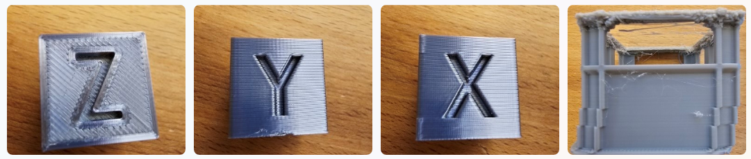

    Bonsoir, Oui c'est bien vertical sur la photo de droite. Pour info j'imprime le même actuellement à une vitesse normale (100%) et à 70% de l'impression je n'ai apparemment aucune erreur. Dans Cura j'ai décoché "Enable Acceleration Control" car c'est normalement géré par le Sonic Pad et la vitesse indiquée dans Cura est de 50mm/s (25 pour Wall, 150 pour travel...). Donc à 200% ça doit être à 100mm/s j'imagine ? je n'ai pas regardé. Je n'ai pas du tout touché à la courroie depuis que j'ai reçu l'imprimante, c'est peut-être ça mais comment savoir si elle est assez tendue ? Quand je corrige le Z en route quand je constate un écrasement = oui je remonte le Z-offset (et après je recalibre tout, au cas où). Quid des tests avec l'accéléromètre ? tu parles du petit capteur qu'on met sur la tête d'impression et sur le plateau pour les vibrations ? si c'est ça oui.

    Bonjour à tous ! Je me suis remis à l'impression 3D après quelques années et je passe d'une MDR à une S1 Plus avec Sonic pad, le changement est radical ! J'ai imprimé pas mal de trucs très réussis : des vases, des personnages etc... J'ai eu quelques ratés mais souvent de ma faute mais pas toujours. Je m'explique : quand j'imprime à 100%, tout va bien en général. J'ai parfois des ratés mais globalement c'est plutôt bien. Par contre dès que je me met à augmenter la vitesse : 125, 175, 200%, là c'est le drame : au début tout va bien et à partir d'un moment, le Z semble "descendre" un peu, ça frotte, ça racle, ça défonce tout... Si je suis à côté, je remonte vite fait le z à la main, mais le mal est fait et j'ai quelques couches ratées. Là j'ai dû m'absenter pour un print que j'ai accéléré à 200% pour essayer car je venais de sortir un cube de calibration plutôt joli. Je rentre chez moi et catastrophe : en plus de s'être mis à "racler" sur la fin, ça s'est décallé tout du long, cf la photo où je vous ai mis le cube de calibration (imprimé à vitesse 100%) et une petite boîte à piles qui est partie en sucette. Qu'en pensez-vous ? que puis-je regarder ? Pour info, je slice avec Cura dernière version et le sonic pad est à jour.
