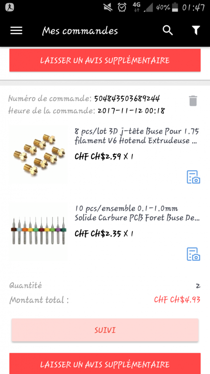

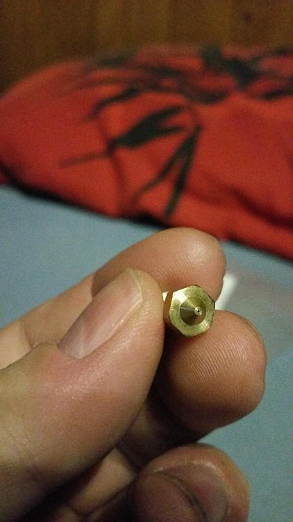

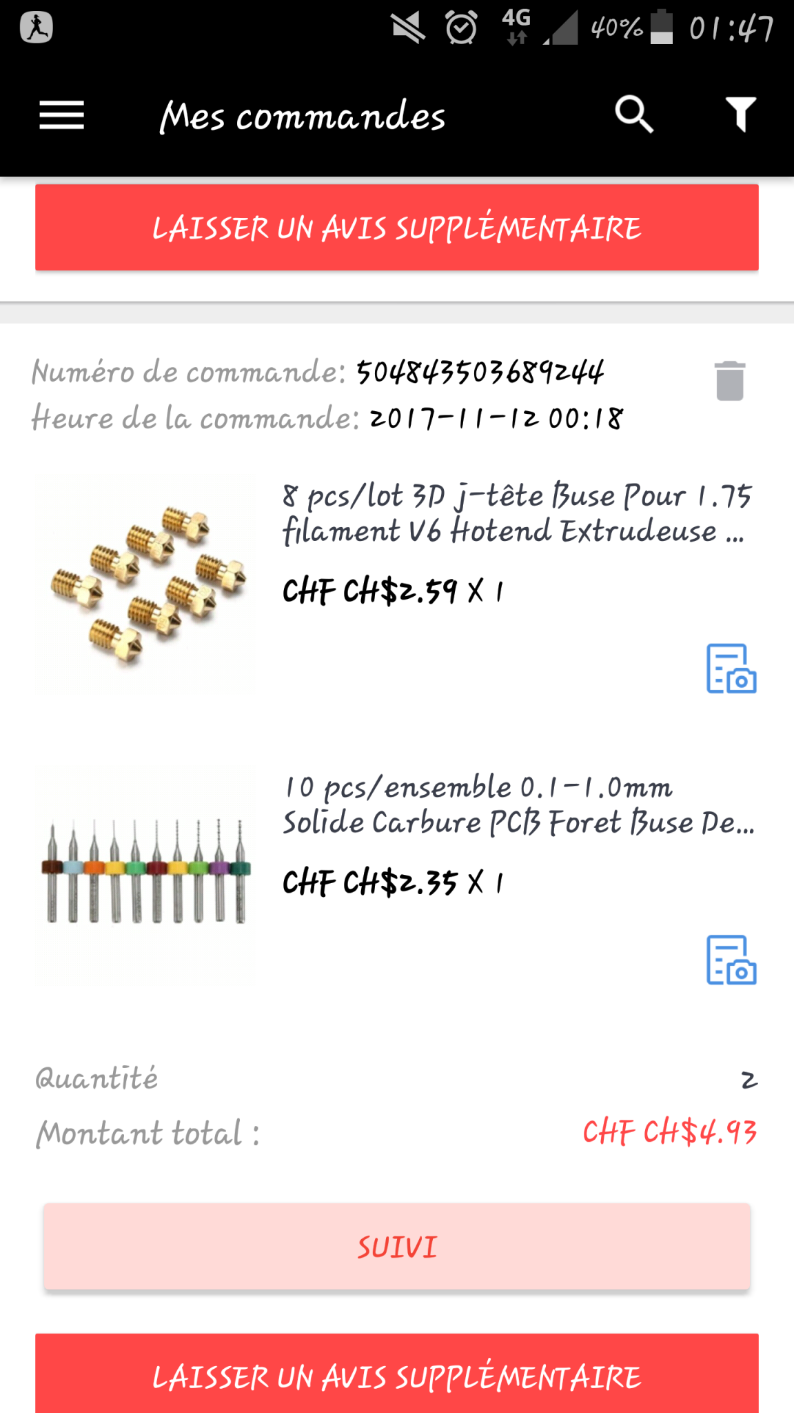

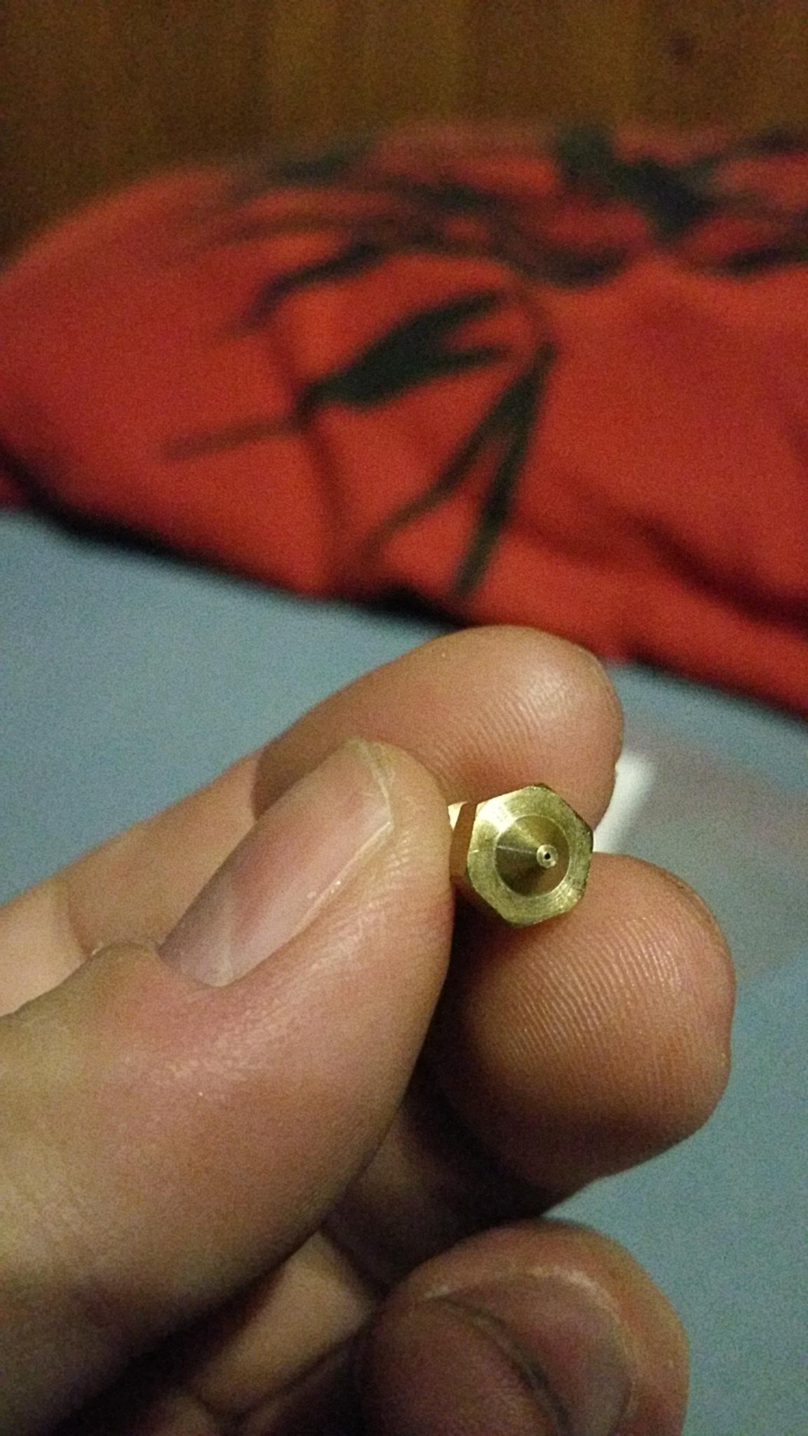

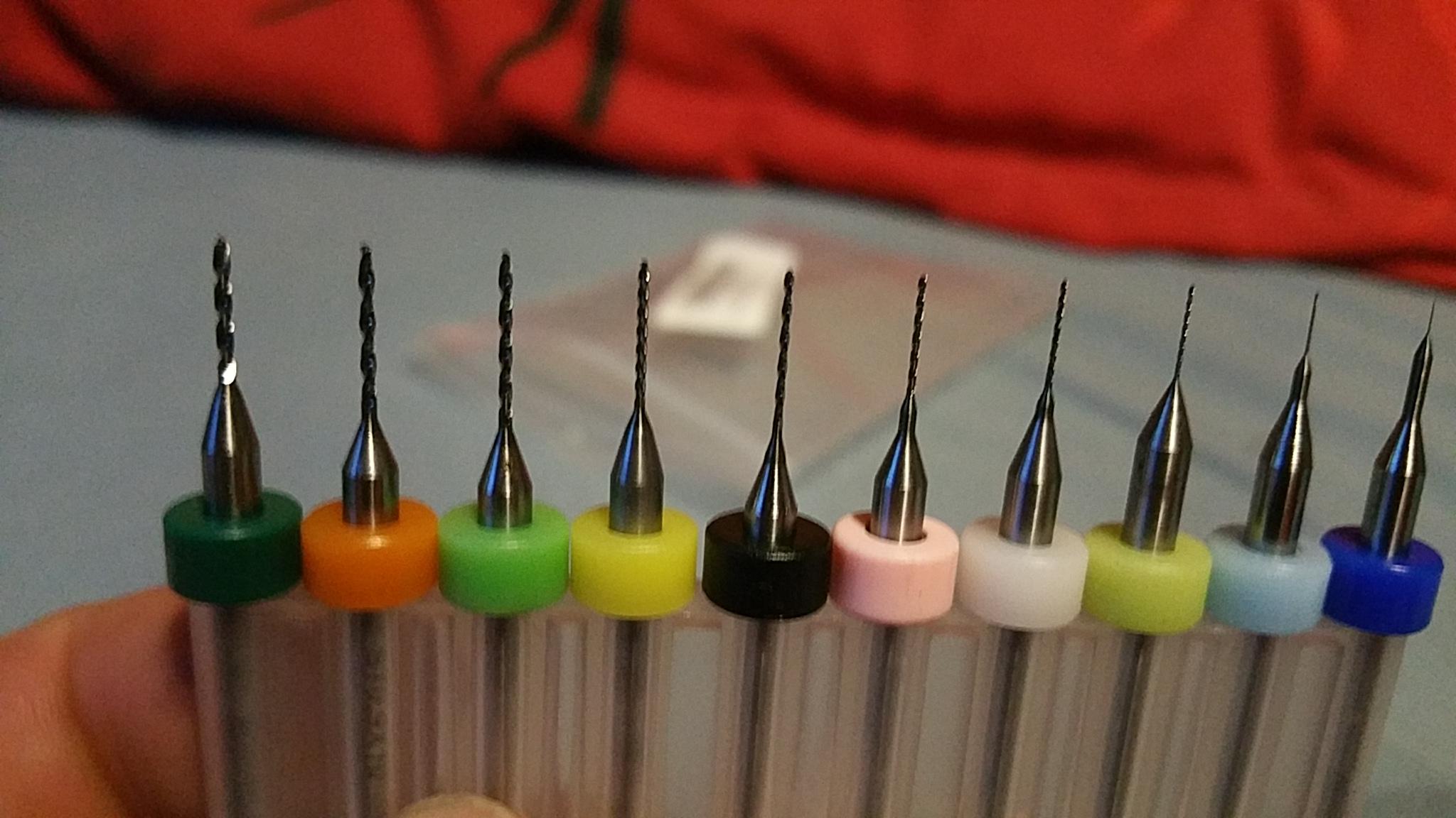

  7. J'ai pris chez http://s.aliexpress.com/Y3M7JvA3 Top vendeur! La première photo jointe est une buse laiton de 0,4, pas encore testée et j'ai pris chez le même vendeur un set pour déboucher de mèches/fraise de précision. (made in japon étonnement ) pour le cas et le sreen tu as les prix! (et oui c'est chez un chinois si jamais ^^')
