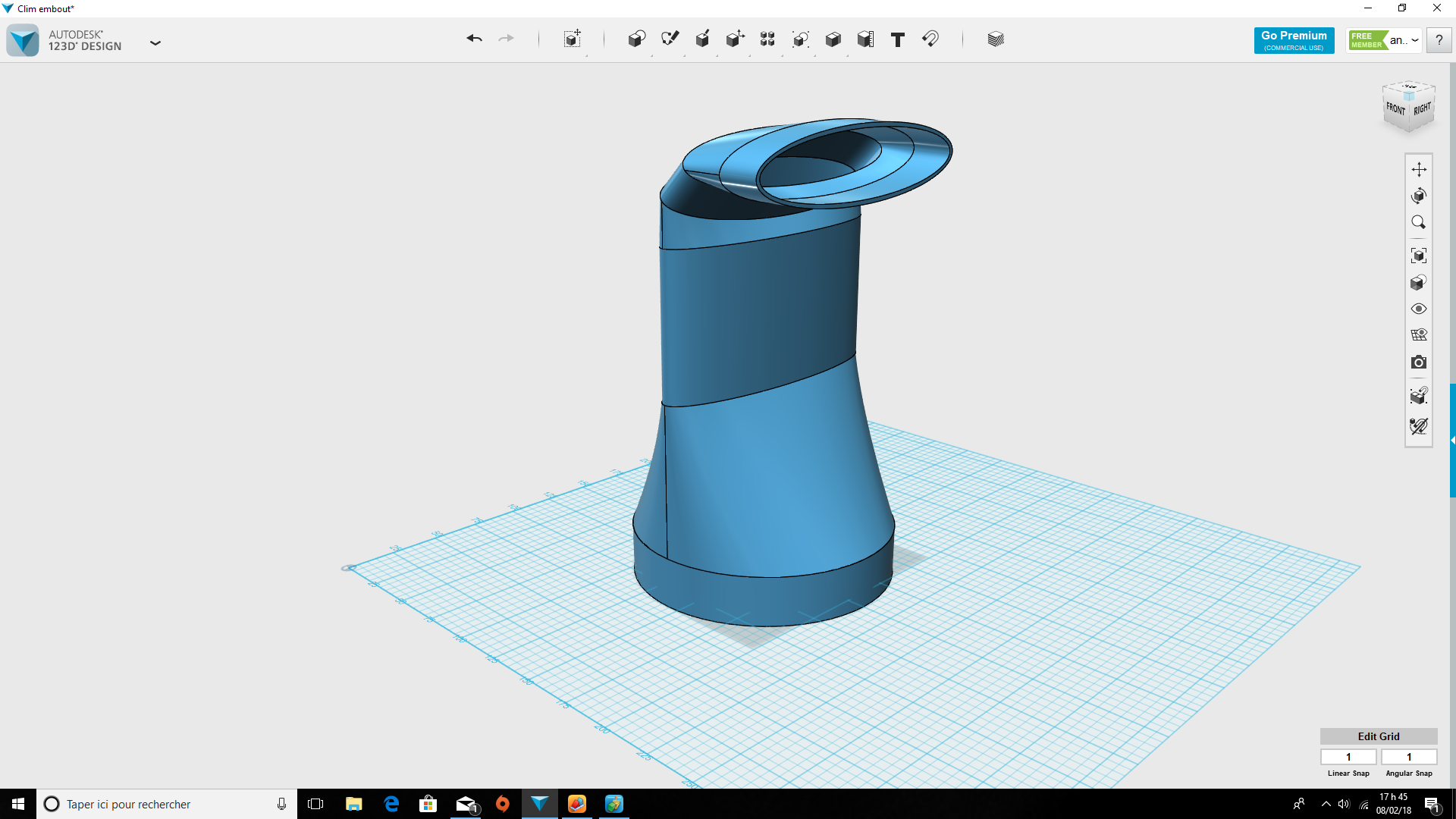

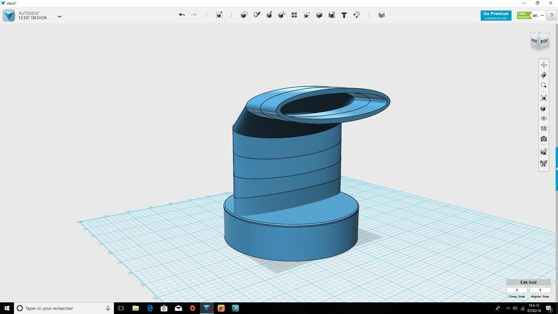

  3. Pour la première partie juste 6 h d'impression en taux de remplissage 35% je trouve que c'est correct Pour les autre je ne sais pas encore mais cela devrait être rapide car il n'y a quasiment pas de support non plus
  4. Voilà les photos Donc impression des trois pièces indépendamment les unes des autres et collage a la colle MMA BI-COMPOSANT Cela paraît énorme comme pièce mais c'est adapté à ma fenêtre ^^

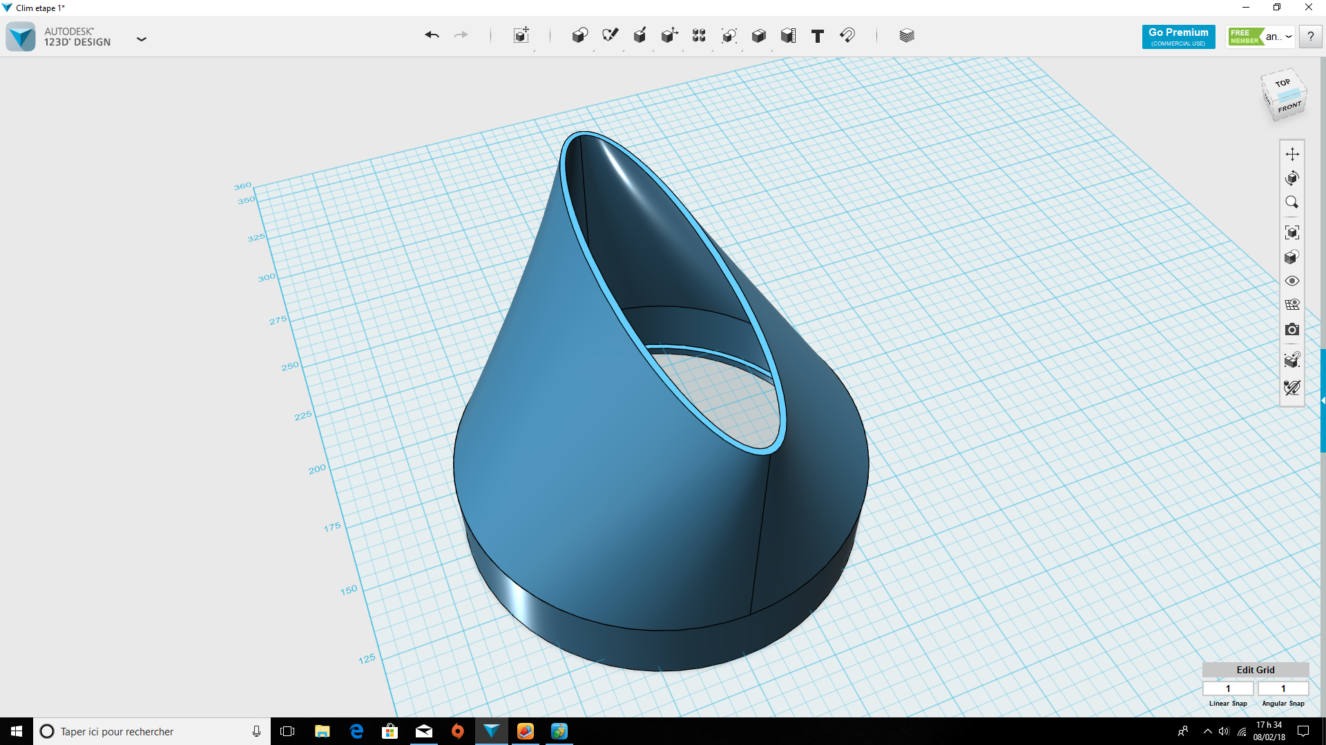

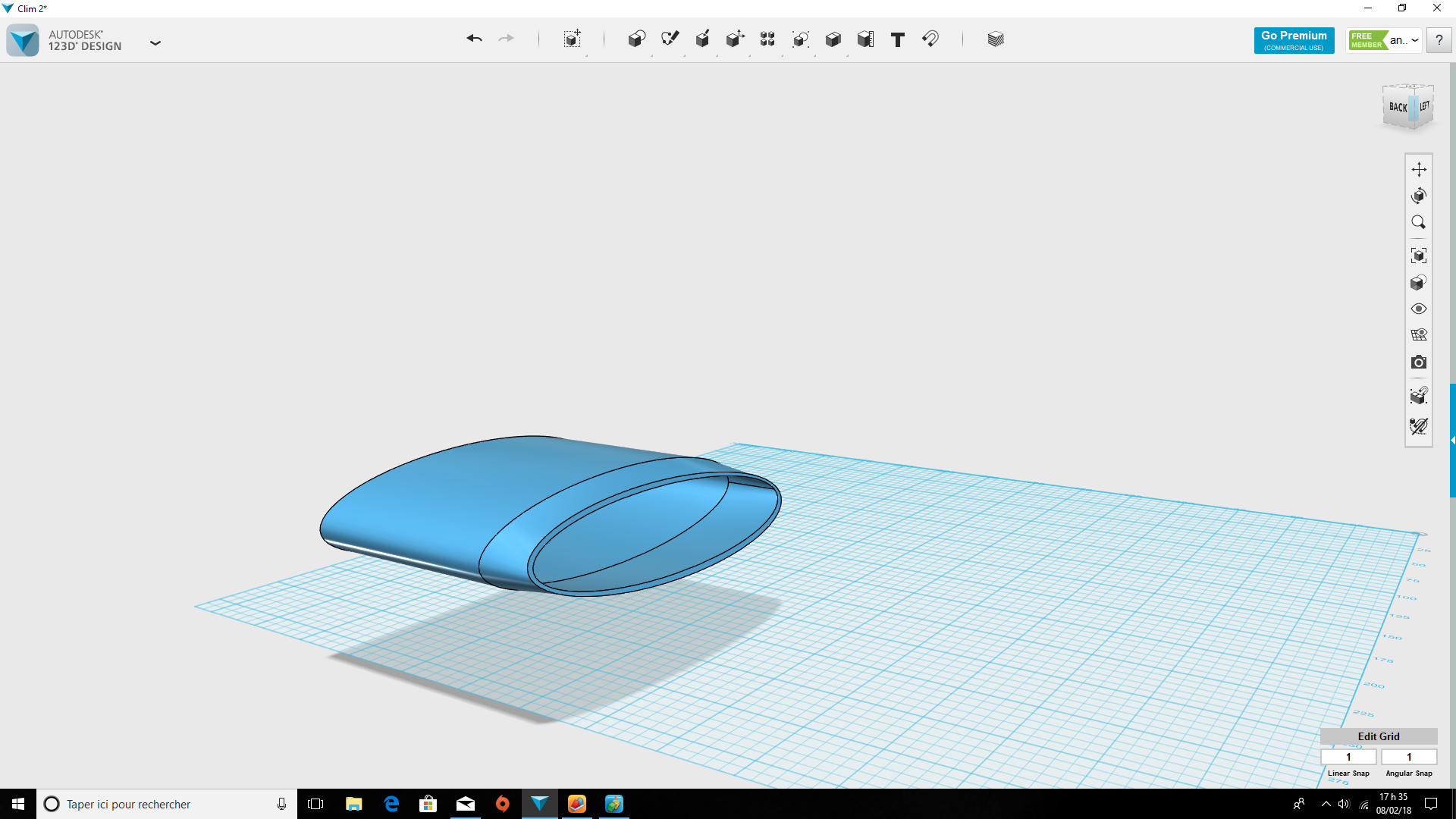

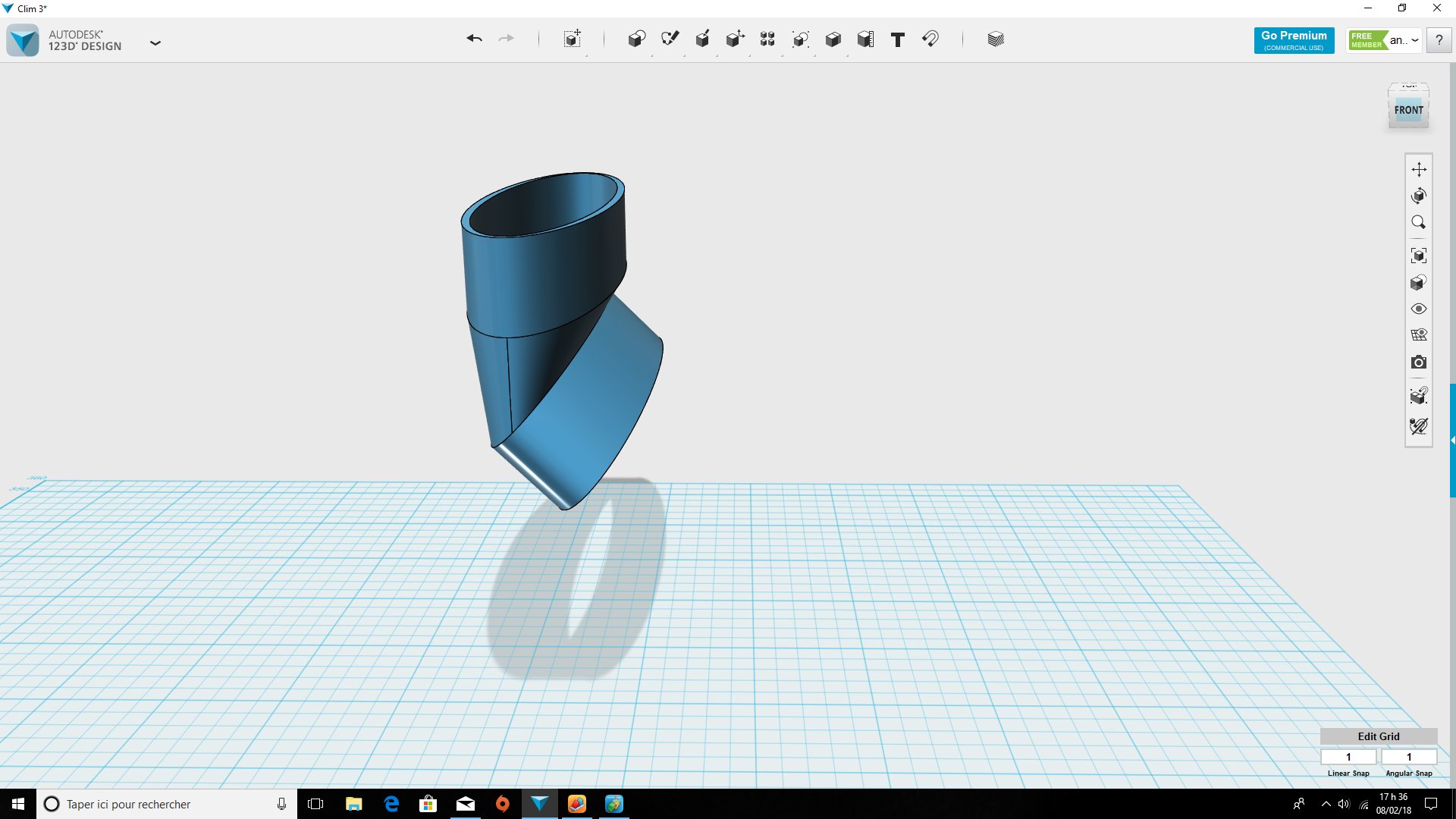

  5. @Denis56 Effectivement, je me suis aussi posée la question, mais que cela soit avant ou après le coude c'est la même taille (fonction Loft utilisée pour la réalisation) mais vu que je vais faire un collage je vais reprendre intégralement la pièce pour qu'elle soit plus esthétique et le coude sera mieux fait afin de faciliter le passage de l'air (plus arrondi et a 45° sans le "pincement") et pour la base je vais tenter de donner une forme un peu plus "entonnoir" Après c'est une petite clim mobile, l'air évacué n'est pas projeté a une forte vitesse donc je pense que ça pourrait le faire avec une impression avec un taux de remplissage a 35% Non ??? qu'en penses-tu ? qu'en pensez-vous ?
  6. Oki merci a tous !! demain go Lidl et impression en plusieurs parties ! Vraiment merci a tous !!!!

  9. Bonjour tout le monde !!! Et oui encore moi et mes questions de noob ^^ Voilà mon soucis, j'ai créé une pièce pour mon climatiseur mobil, il s'agit de l'embout que l'on met a la gaine pour l'extraction de l'air chaud vers l'extérieur, mais je ne sais pas dans quel sens je peux l'imprimer pour optimiser au mieux le temps d'impression car il y a pas mal de support.... Voilà le sens que j'avais choisi m'annonce 50h d'impression, elle va griller ma mini maker si je lance une tel impression.... Sur le fichier on va dire qu'elle est a l'endroit ^^ Merci d'avance a ceux qui pourront éclairer ma lanterne =) clim2.123dx

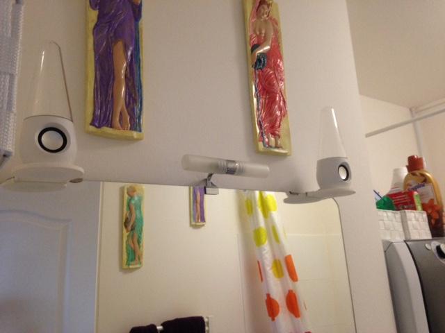

  10. Voilà avec une nouvelle collerette noire ça fonctionne, l'impression n'est pas très bien finie mais je vais commander ce soir de nouveaux pneufit pour remplacer les miens comme vous me l'avez conseillé. En attendant cela fonctionne et j'ai pu imprimer mes supports d'enceinte a clipser sur mon miroir (fière de moi ^^) Encore merci a tous enceinte.stl
