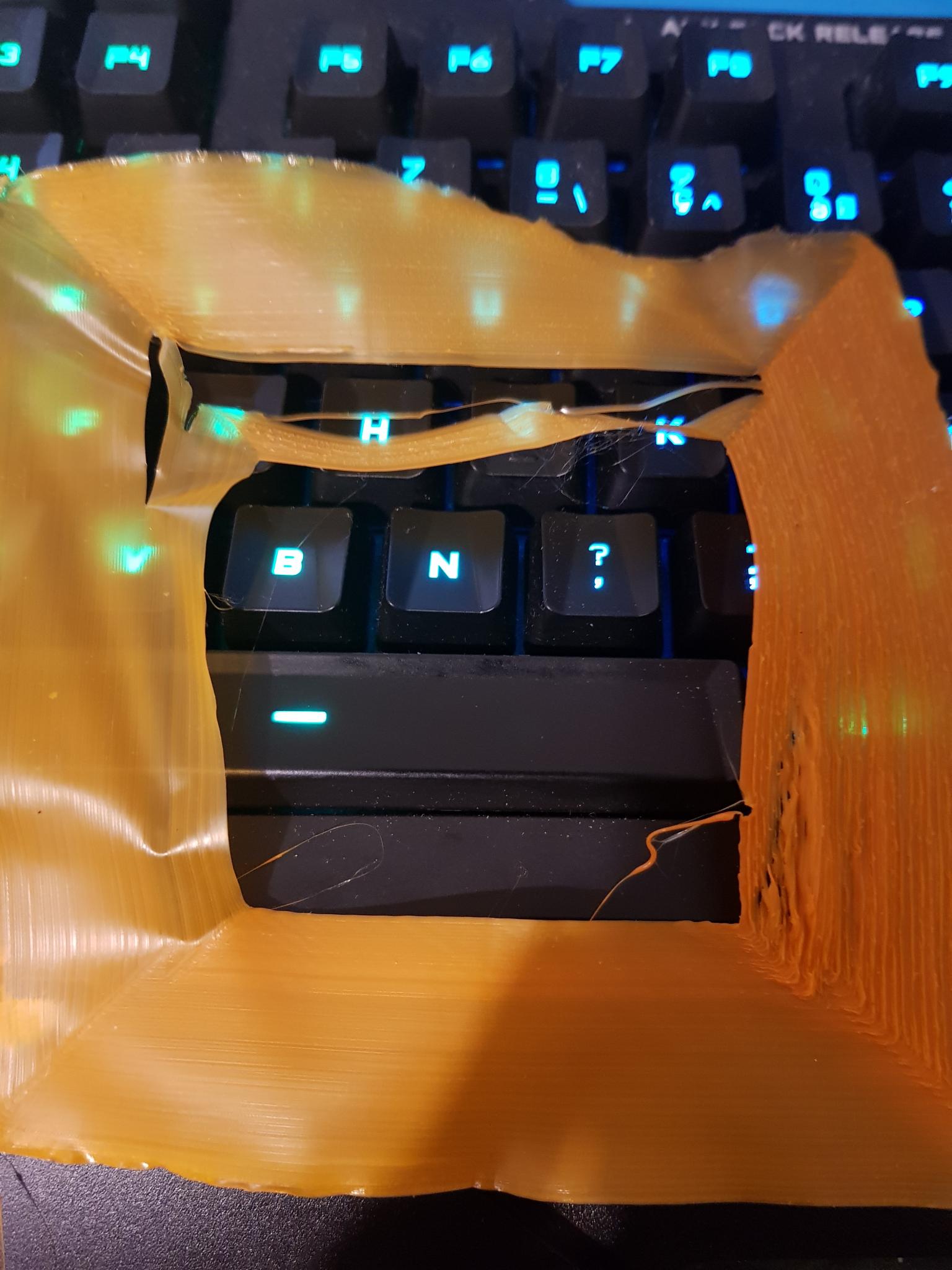

  1. j'ai installer ma nouvelle buse comme ma conseiller @rmlc460 pour les premières couches ca va nikel, par contre des petit soucis depuis en gros j'ai des manque de ligne sur mes print est mon imprimante fait un bruit de ouf quand elle fait des grand mouvements vous avez une idée du ça peut venir?

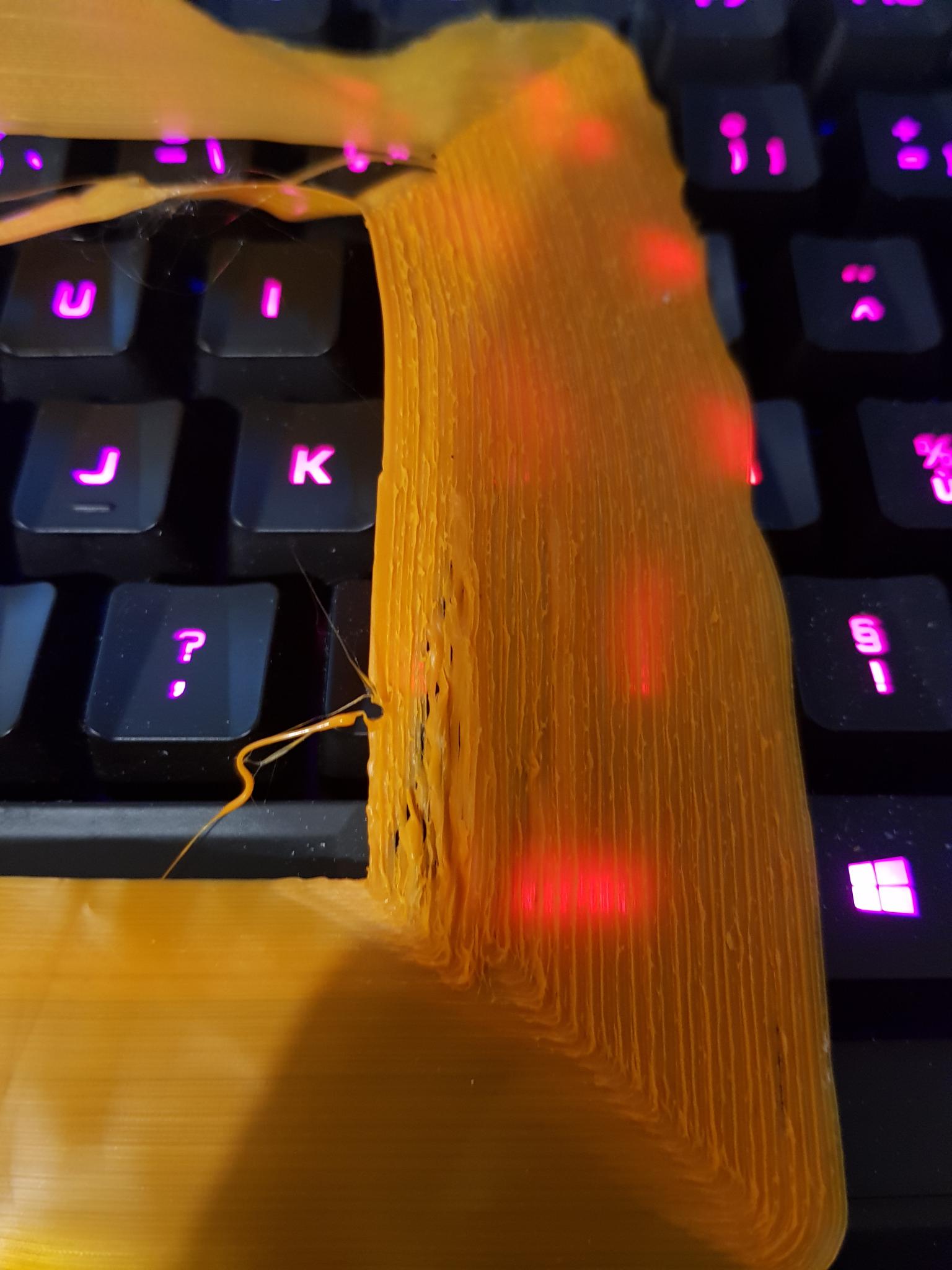

  8. il sort droit j'ai deja nettoyer la buse car je pense que ca venait de la mais non
  9. bon j'ai revu donc a niveau du plateau les roues elle sont ni trop serre ni trop lose mais ca continue de me faire demain je vais revoir au niveau des z coupleurs etc mettre tout ca a niveau car un cote merde on dire que un truc est pas de niveau donc si des personne on deja fait ça dit moi comme ca je le fait bien
  10. j'ai vérifie la exantrique qui ma d’après tes dernieres explication ma l'air un peu trop serre je vais me penche sur ca du coup ce soir ou demain est je te tiens au jus ami du sud
  11. l'excentrique qui est devant cote droit il faut qu'il ait un peu de jeu ou pas ? car j'ai deja verifie le niveaux de z avec les moteur avec un niveau est a plusieurs niveau tout est nickel de ce cote la je vais plus me penche sur les galets du plateau
  12. Je reviens au même résultat

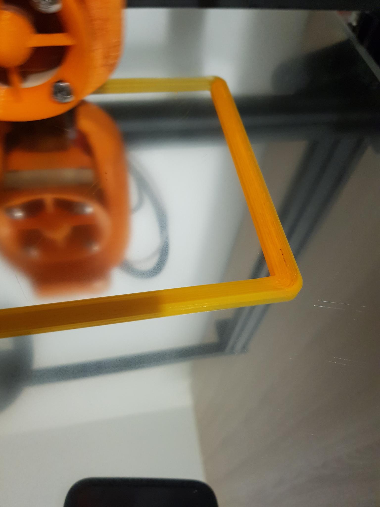

  13. j'ai fait trois reglages est toujours le soucis du cote droit ou on dire que c'est pas assez écrase je comprend pas

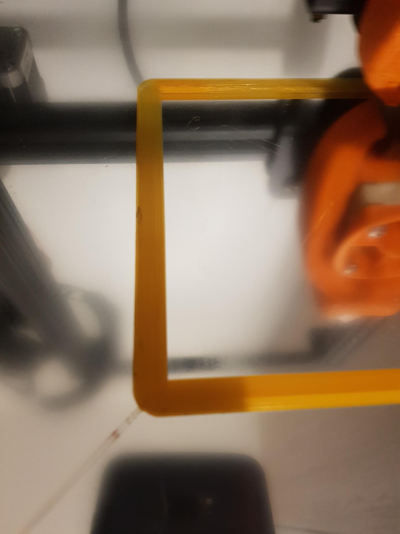

  14. je vais faire le reglage des 5 points comme tu me dit. oui le fang bouge pas j'utilise de la laque est il y a bien partout je vais mettre mon imprimante dans mon profil
  15. On avance déjà il ce décolle plu mais toujours un truc sur le côté droit
