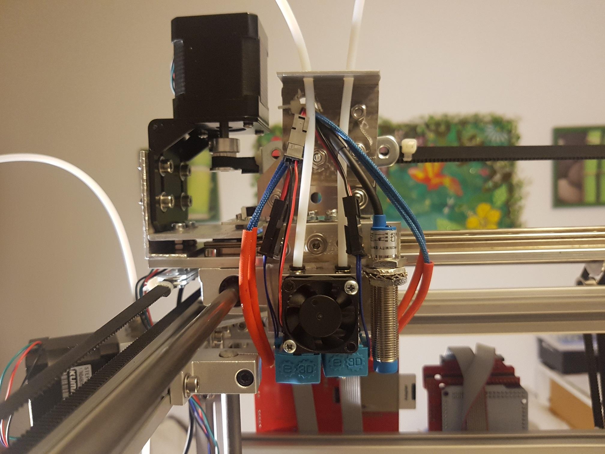

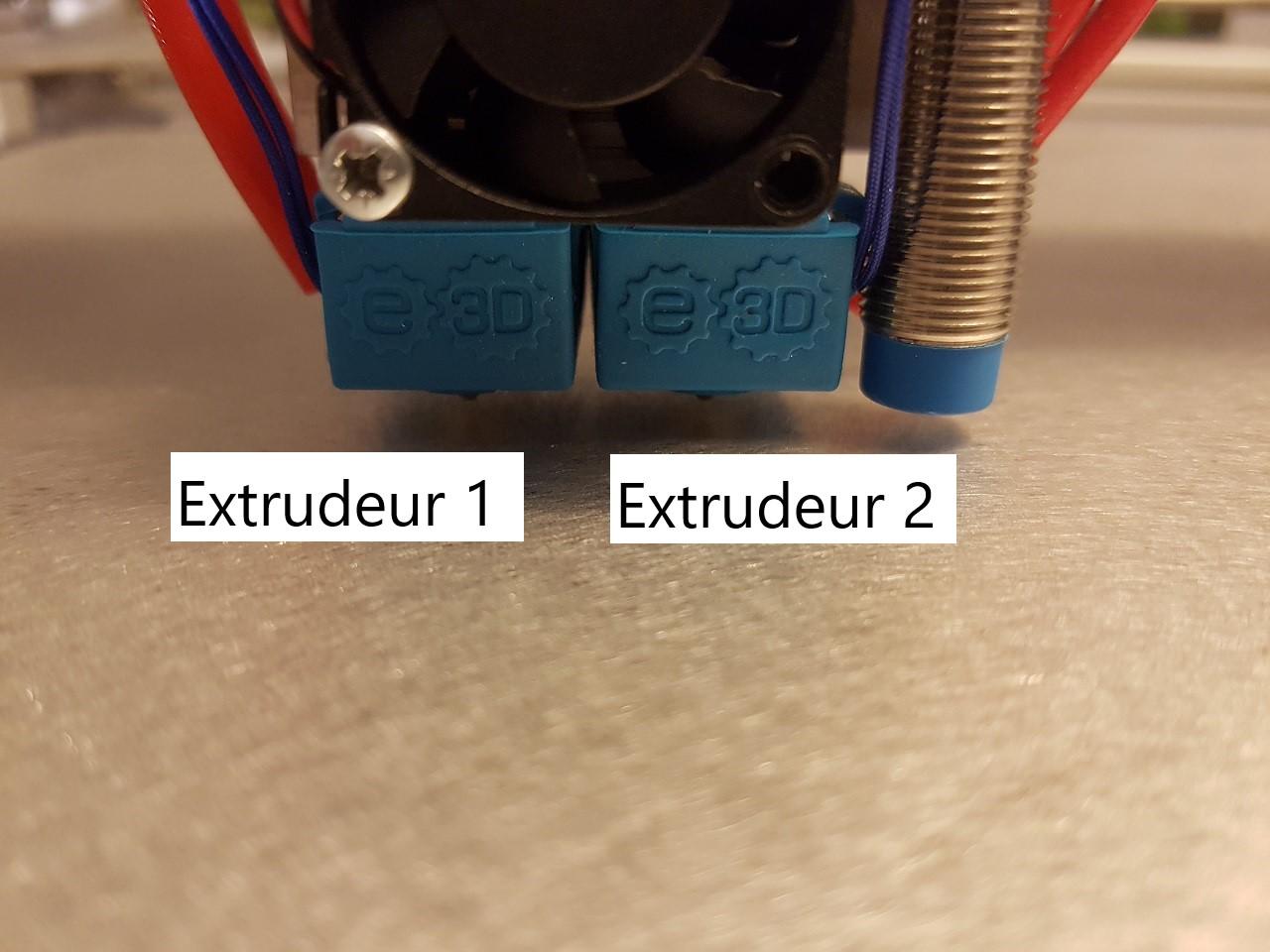

  7. Bonsoir et bonne fête de fin d'année tout le monde, Je reviens vers car je bloque toujours, après avoir modifier le fichier, j'ai un problème de message: "static assertion failed: RIGHT_PROBE_BED_POSITION can't be reached by the Z probe." D'après les recherches ils disent qu'il faut modifier les valeurs de l'offset du PROBE, hors malgré tous les essai j'ai toujours le même problème... Voici les valeurs utilisé actuellement: #define X_PROBE_OFFSET_FROM_EXTRUDER -37.5 // X offset: -left +right [of the nozzle] #define Y_PROBE_OFFSET_FROM_EXTRUDER 6 // Y offset: -front +behind [the nozzle] #define Z_PROBE_OFFSET_FROM_EXTRUDER -1.5 // Z offset: -below +above [the nozzle] Je me posais une autre question, car les valeurs prises sont par rapport à l'extrudeur 1 qui est celui de gauche. Donc je me disais si je devais configurer le décalage par rapport à l'extrudeur 1 ou au milieu des 2 extrudeurs ? En vous remerciant d'avance pour votre aide. Configuration.h

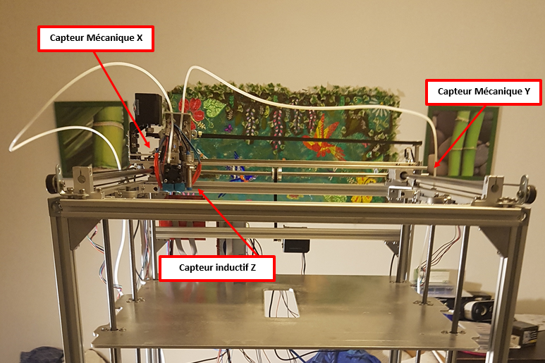

  10. D'accord je comprends mieux, pour l'imprimante, ben elle a pas de nom. voici les photo avec les positions des capteurs. Pour ce qui est de la carte du capteur c'est les kit de chez Reprap france que j'ai pris https://www.reprap-france.com/produit/1234568401-capteur-auto-nivellement-inductif

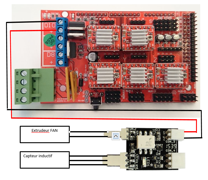

  11. Bonjour, Je me suis lancé dans le montage d'une imprimante 3D, et bien que je me suis amusé avec la partie méca, je déchante un peu avec la partie Electrique. Moi qui soit concepteur méca de base, je pensais que la partie électrique serait le plus simple, je déchante un peu. Je bloque avec un capteur inductif et sa carte. Jusque là j'ai pas eu trop de problème de branchement si ce n'est que de brancher cette carte. Elle est censé évité de souder des résistances au capteur pour facilité la vie, mais pour moi c'est plus compliqué lol. J'ai vu que le sujet avait été traité ici mais pas sur une ramps 1.4, je voulais savoir si quelqu'un avait déjà branché cette carte et comment ? Autre chose, je ne sais pas si ça vient de moi ou d'un réglage à faire avec Repetier, mais quand j'allume l'imprimante 3D enfin le truc pour le moment ^^, si je n'ai pas mis les axes au points d'origine, je ne peux pas manuellement déplacer mes axes. Enfin, je le fais que dans un sens. Donc ma question est de savoir, si il était possible que la machine trouve les points d'origine automatiquement, et ce quelque soit la position initiale ? enfin d'allumage ? Merci beaucoup pour vos lumières, Bruno
