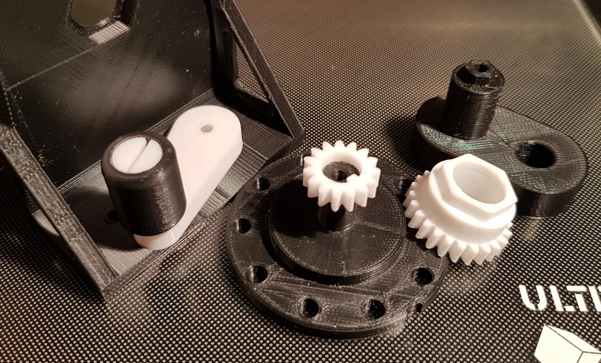

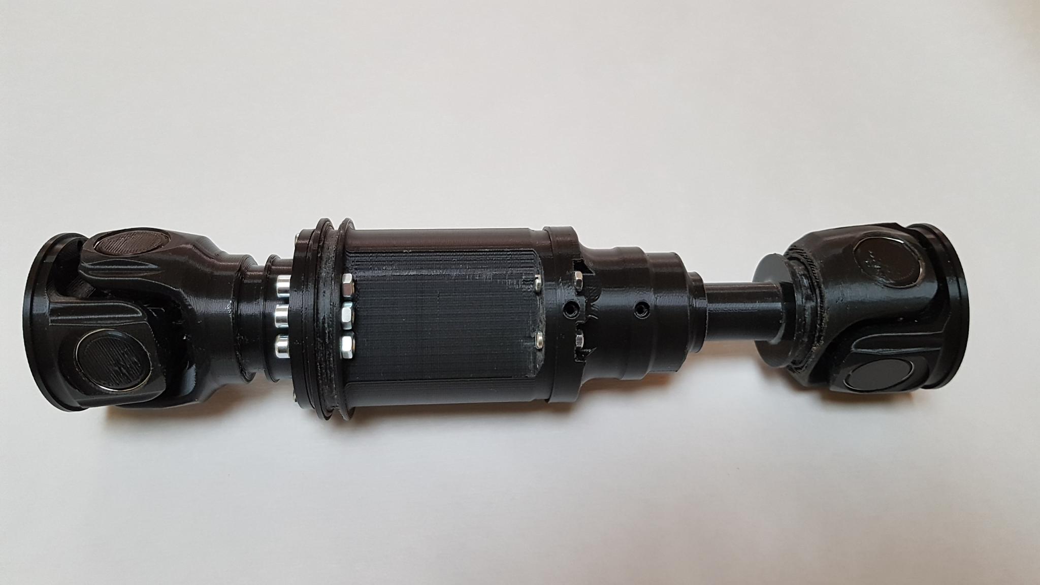

    Bonsoir à tous, Trois mois avec ma i3 méga et toujours aussi passionné. Voici ma dernière réalisation, une transmission et un support pour l'aimer. Filament anycubic blanc et noir, 190° et 60°, très satisfait des résultats.

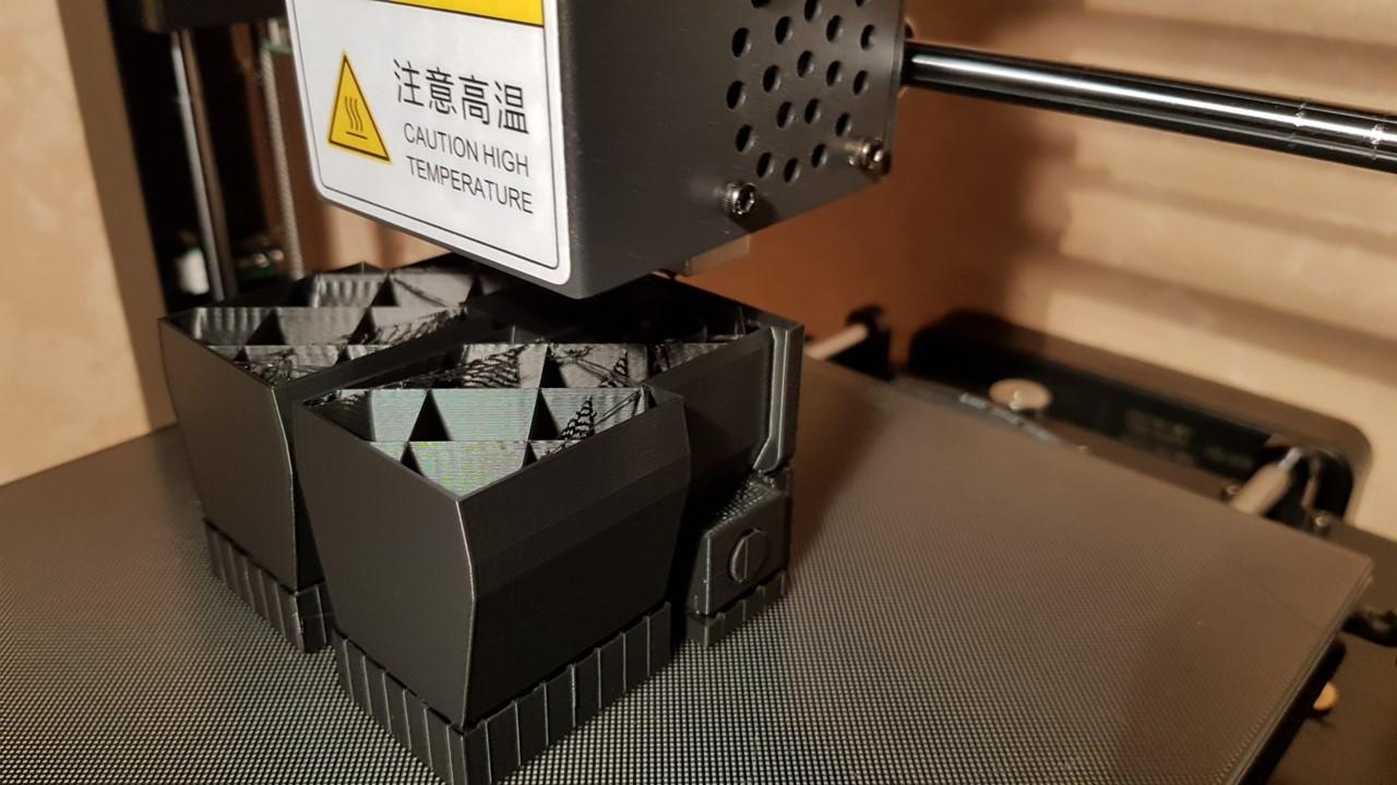

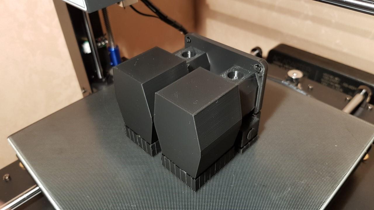

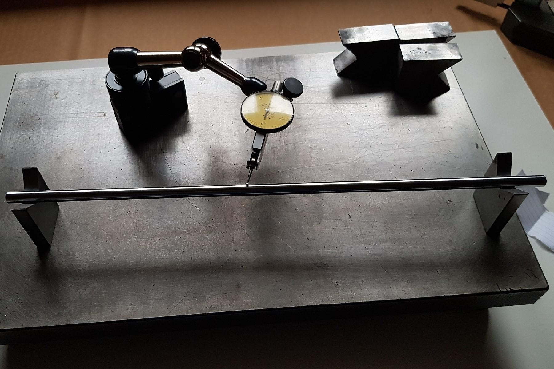

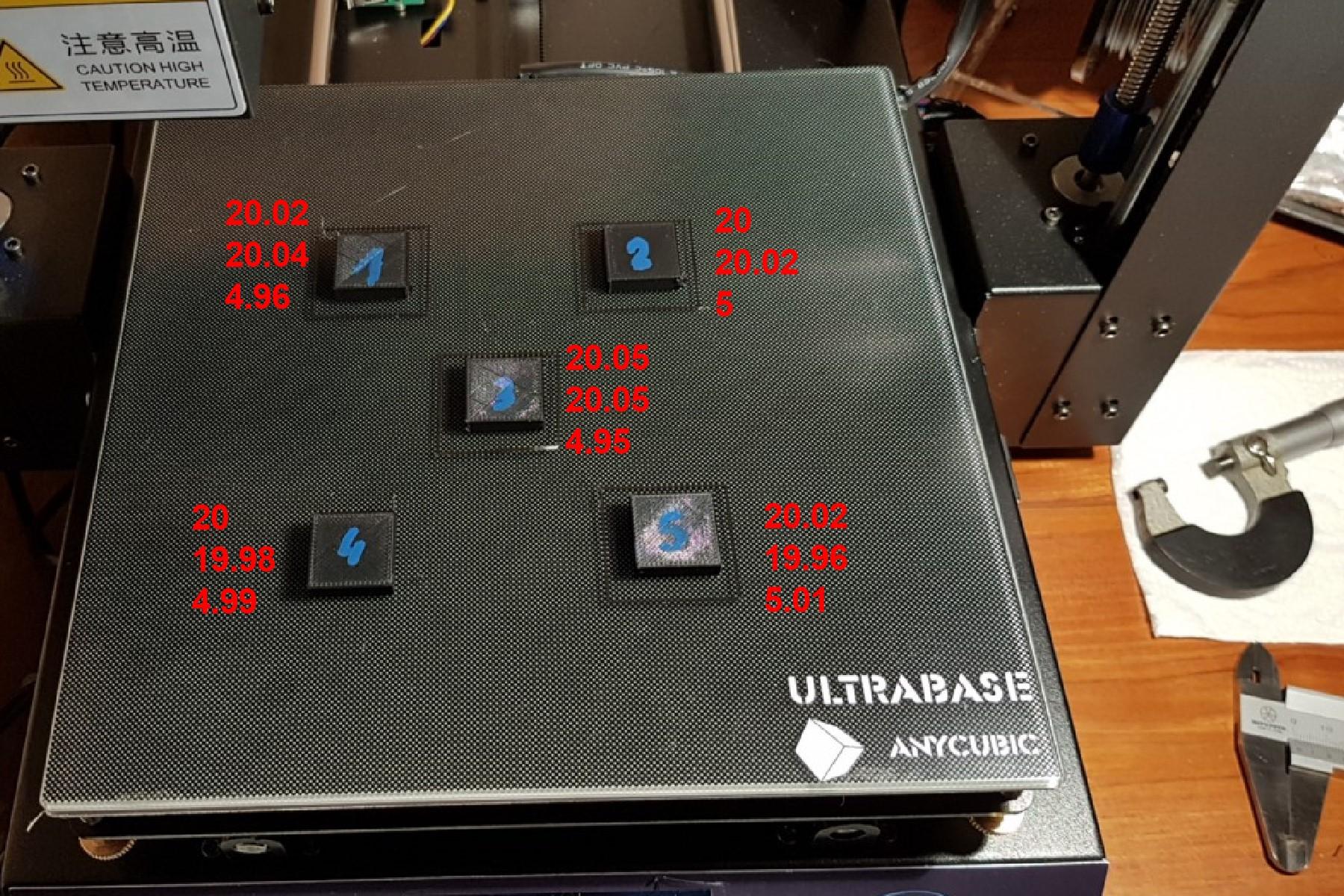

    Bonjour à tous, Après une attente d'un mois et trois semaine elle est arrivée, Anycubic méga 3 V2. Déballage (le support détecteur de filament est absent et la patte est cassée). Assemblage, très rapide. Impression des deux hiboux, très "chouette" Le lendemain, démontage des guides Y et redressage (0.8 mm de flambage) voir photo. Réglage plateau avec feuille fournie 0.13mm et une feuille de 0.10mm Impression de 5 prismes de 20x20x5 pour vérifier le réglage, pas besoin de toucher pour l'instant les guides X, le plateau est correct au vue des résultats. Ensuite impression d'ensemble d'électrovannes que j'ai modélisé pour en vérifier l'encombrement avant achat. Le tout avec le PLA fourni. Conclusion: HYPER CONTENT DE MON ACHAT (pour le moment) Bonne journée
