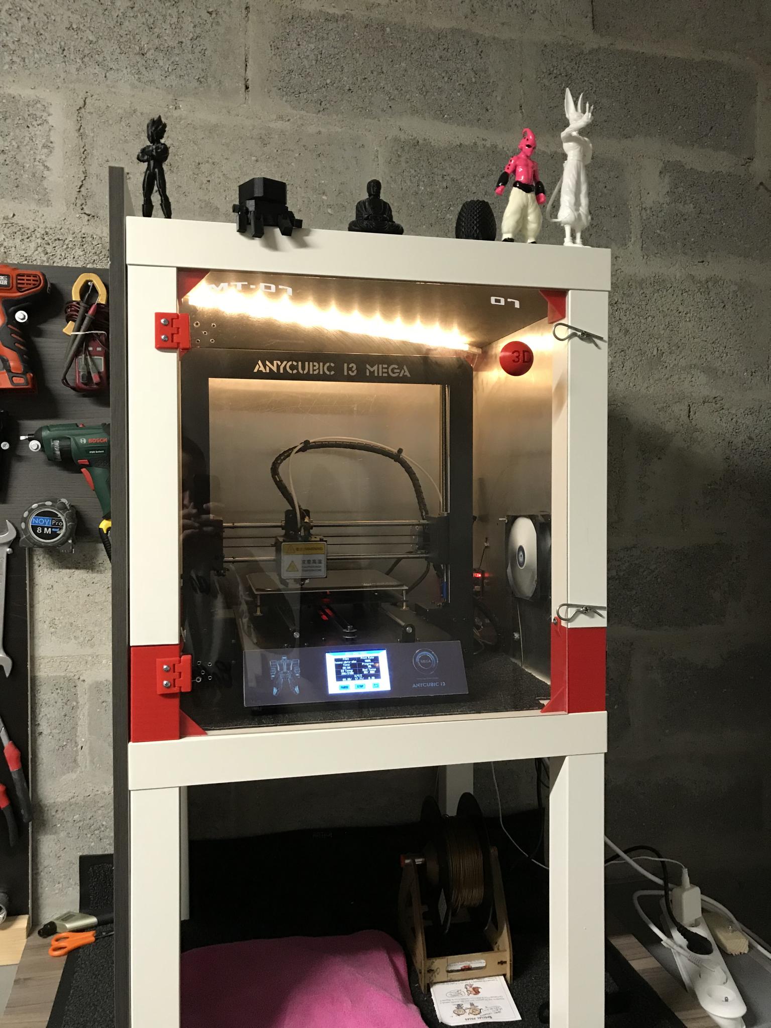

  1. Salut je n’ai pas isolé mon bed maigres les 2 ventilateurs de 120 car je n’ai jamais de décollement, par contre pour monter le bed à 80% d’origine je viens de calculer ça me prend 4m30, elle est pourtant dans mon garage.
  2. Oui j’en avais une en plus c’est pour ça que je l’ai mise
  3. Oui c’est pour ça que j’ai gardé l’ancienne pour essayé mais là elle était arraché du au mauvais traitement du à mon apprentissage dans le milieu du 3 d

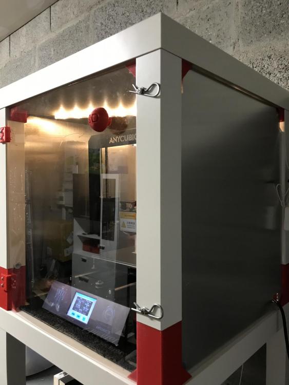

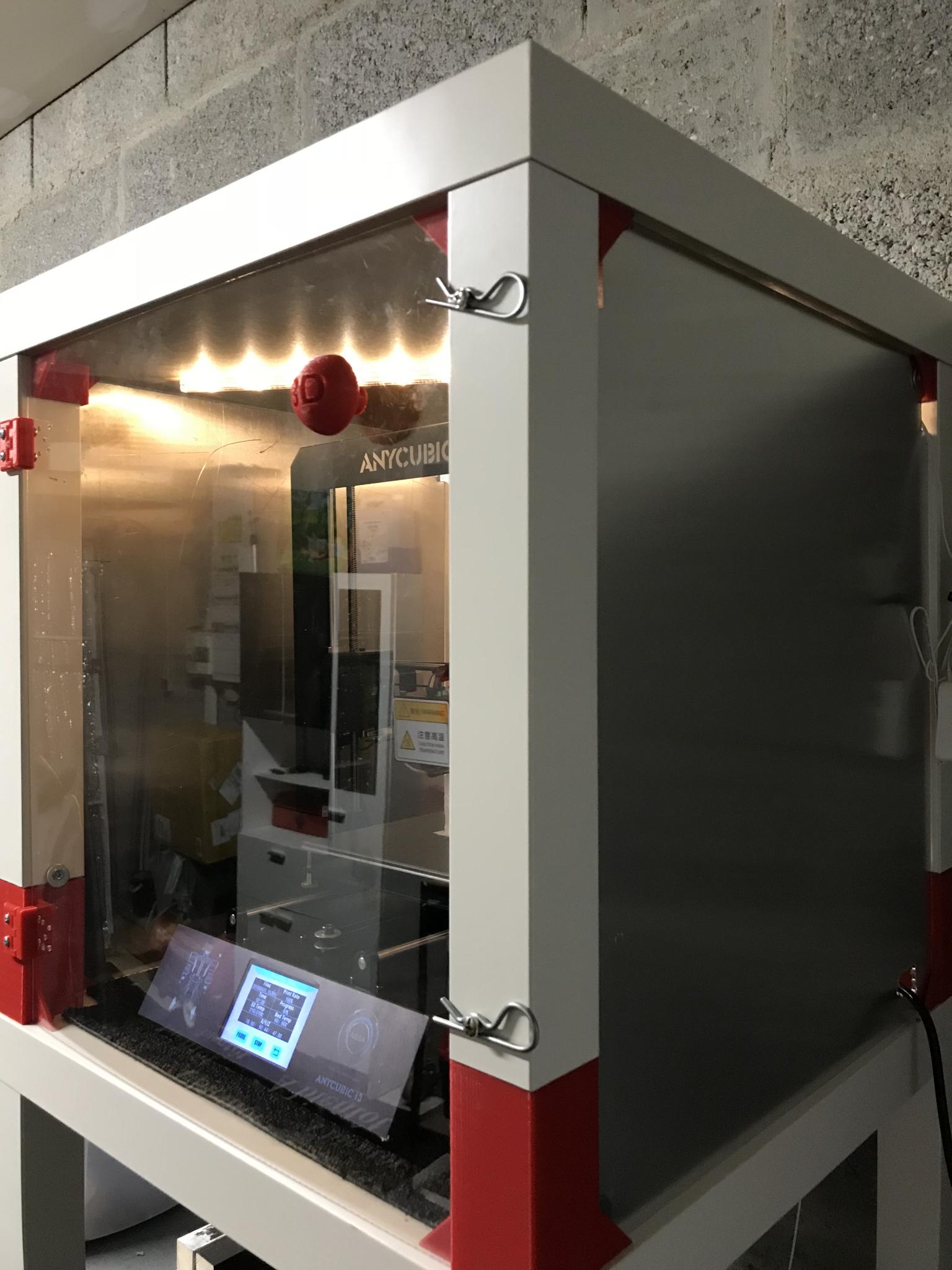

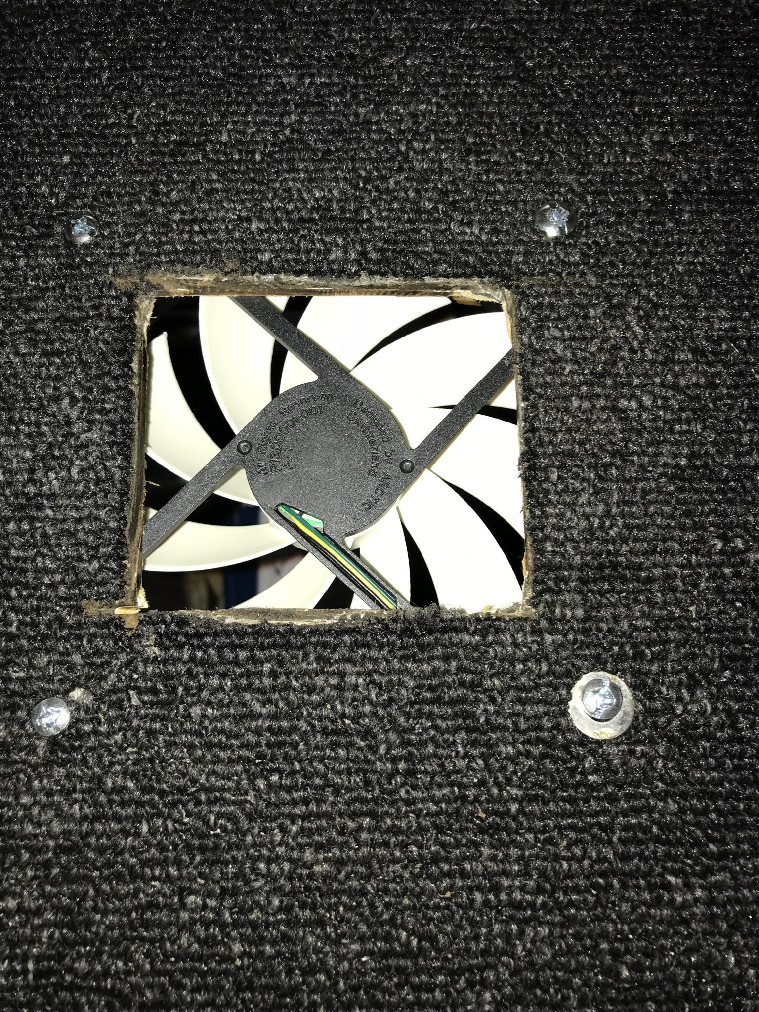

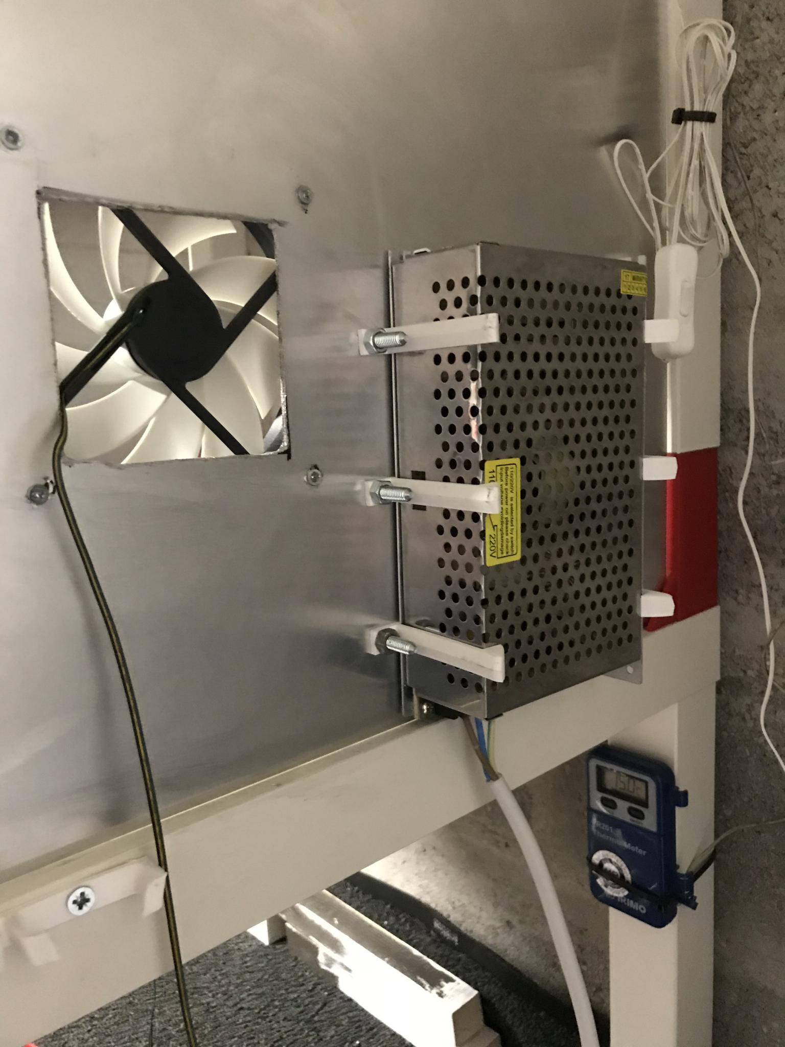

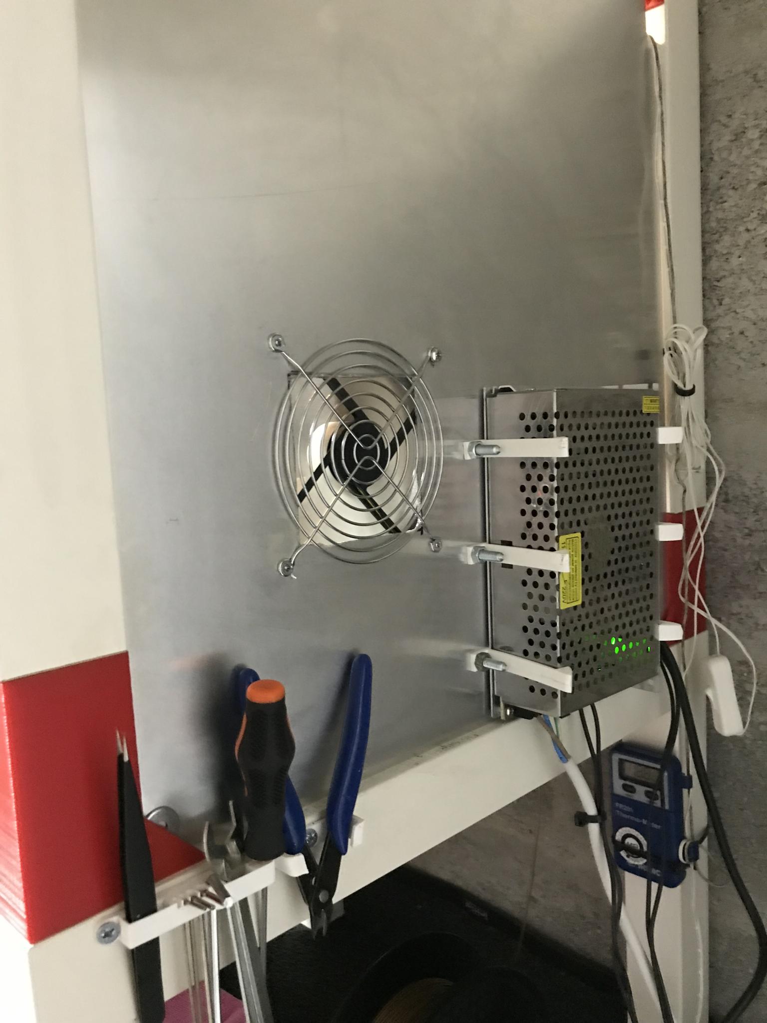

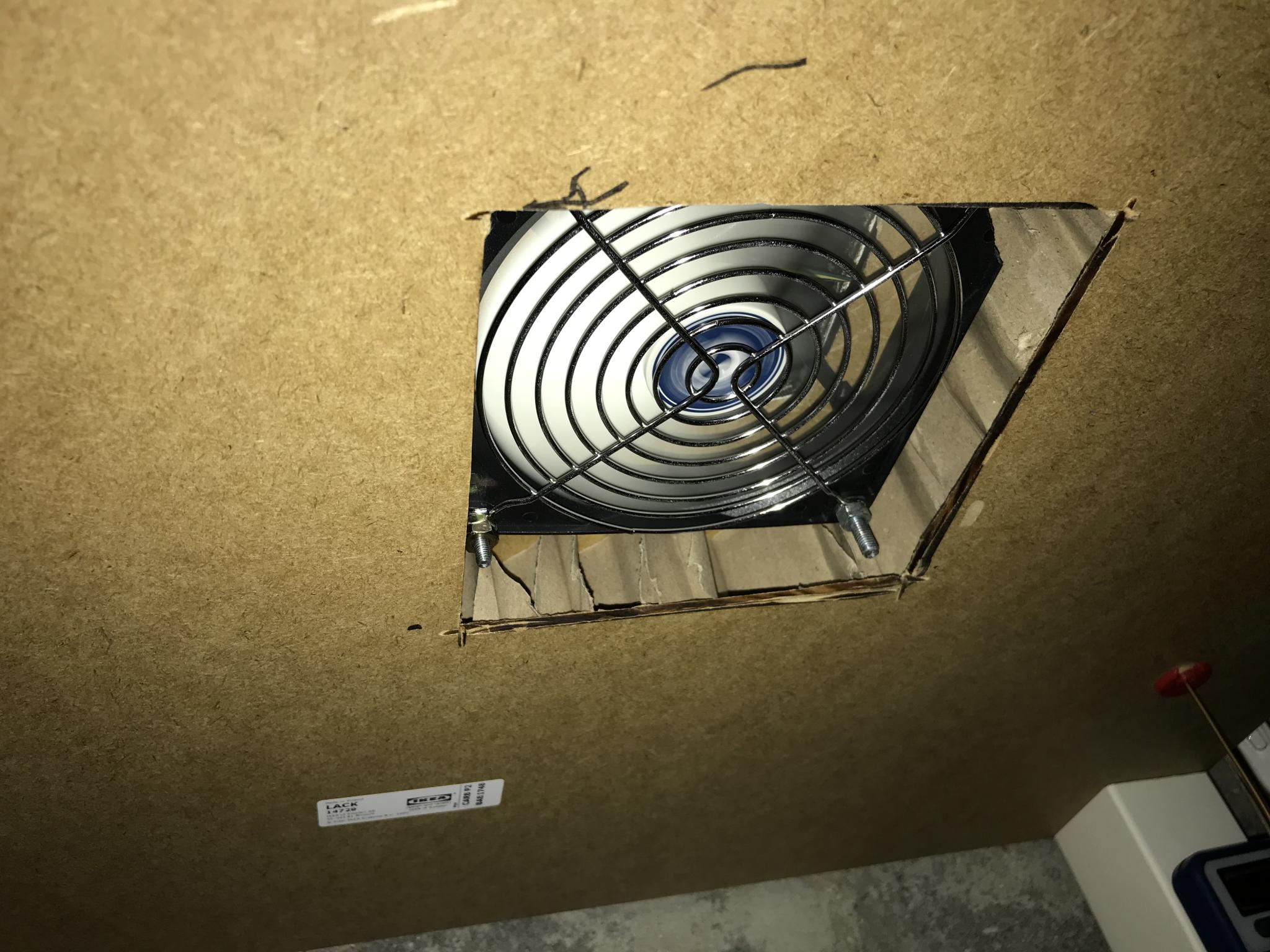

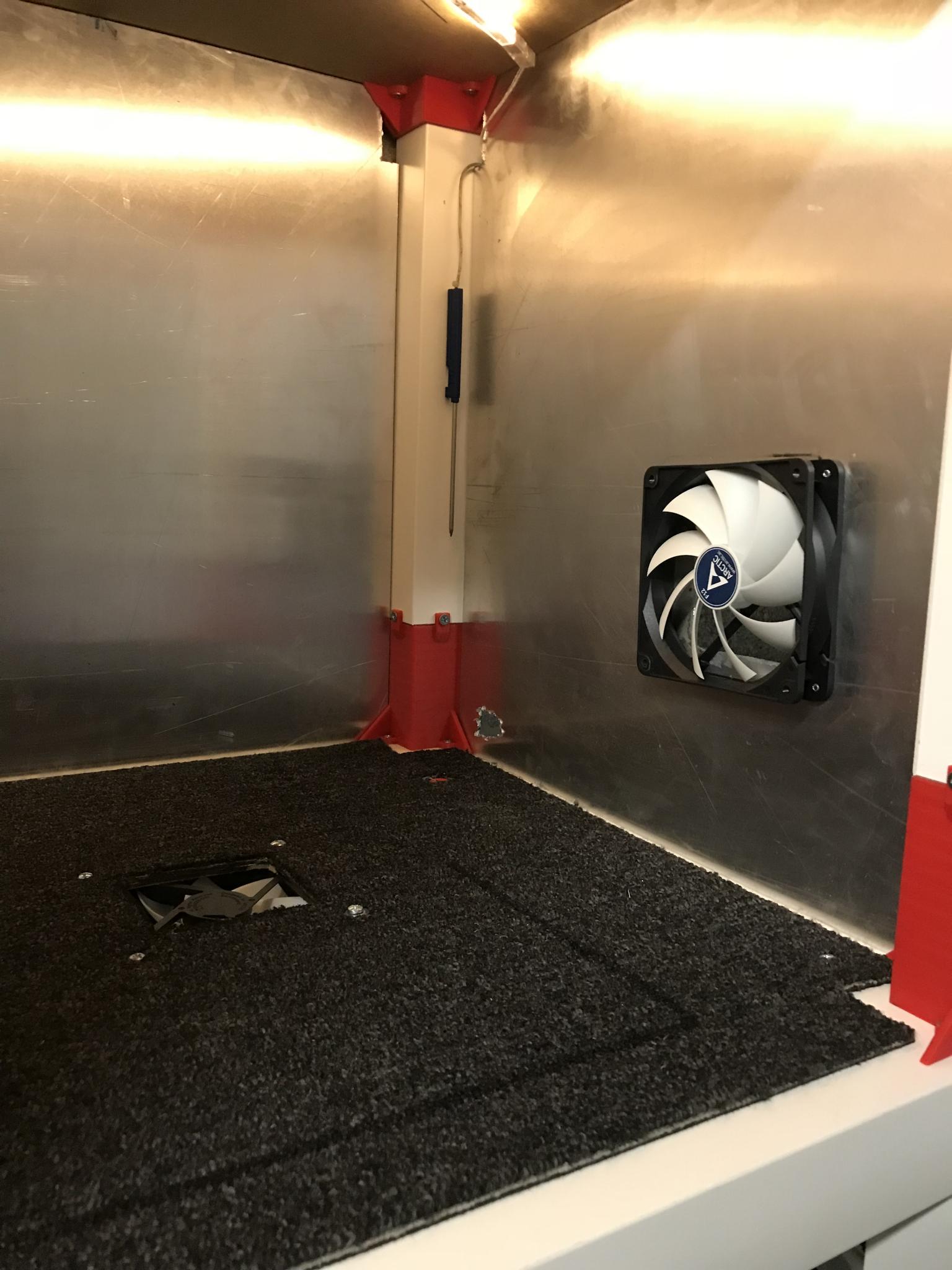

  4. Et voilà mon caisson est totalement fini j’ai fait plusieurs print et je dois dire que les ventilateurs font vraiment le job la température ne dépasse pas les 20° dans le caisson j’ai donc connecter mon alimentation des ventilateurs à une prise wi-fi connecter à mon Smartphone, ce qui me permet d’éteindre l’alimentation toutes les deux heures pendant 30 minutes ce qui permet à la température de remonter un peu puis je la relance. J’ai fait plusieurs prints de plusieurs heures Et aucun soucis de décollement ni autre souci je vous joins les photos de l’ensemble fini. Et aucun soucis de décollement ni autre souci je vous joins les photos de l’ensemble fini. J’ai aussi changé mon ultra base car celle-ci n’était plus toute neuve le résultat est parfait

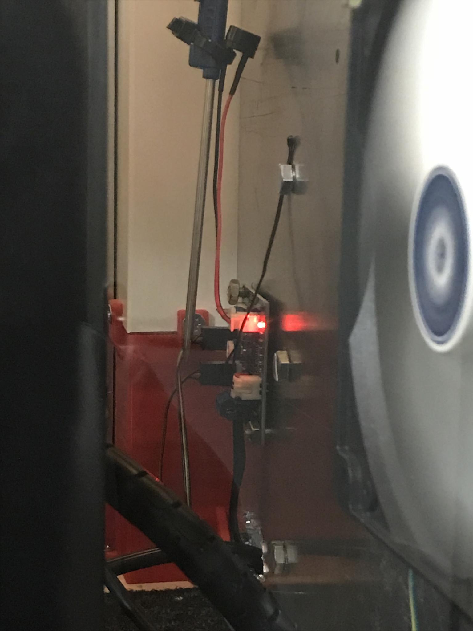

  5. Alors ça avance les ventilateurs sont en place ainsi que l’alimentation:) il il ne le reste plus qu’à recevoir le pid.
  6. Ça sera fait merci pour les conseils grand chef ?
  7. Salut tous le monde alors pour la part elle tourne h24 pratiquement depuis 4 semaines, je n’ai aucun soucis étant donné qu’elle ce trouve dans le garage ou la température en ce moment je dépasse pas les 15 degrés donc dans le caisson ça ne dépasse pas les 30 degrés thermomètre à l’appui. pour cet été j’ai déjà reçu l’alimentation les ventilateurs, manque plus que l’électrictronique pour raccorder le tous. Je pense faire un courant d’air des 2 cotés, mais effectivement en mettre un en dessous et l’autre en extraction peut s’avère être une bonne idée. Là elle tourne caisson ouvert depuis ce matin et j’ai 25 degrés mais étant dans le garage je n’ai pas de soucis de bruit le caisson est plus pour oa poussière volatile
  8. Oui les rehausses fonts 10 cm il ne le reste plus que pour l’été à mettre une alimentation et un ventilateur de chaque côté pour avoir un flux d’air quand il va faire très chaud en tous cas si besoin n’hésite pas je te filerai les liens des pièces
  9. Merci je viens de le faire bien l’avantage pour ma part c’est que l’imprimante est dans le garage, donc comme ça je n’ai plus de déperdition de chaleur, enfin beaucoup moins. Pourquoi il répond plus à tes problèmes ?
  10. Mon but en vous postant ça et de donner des conseils pour les personnes qui veulent en créer un.

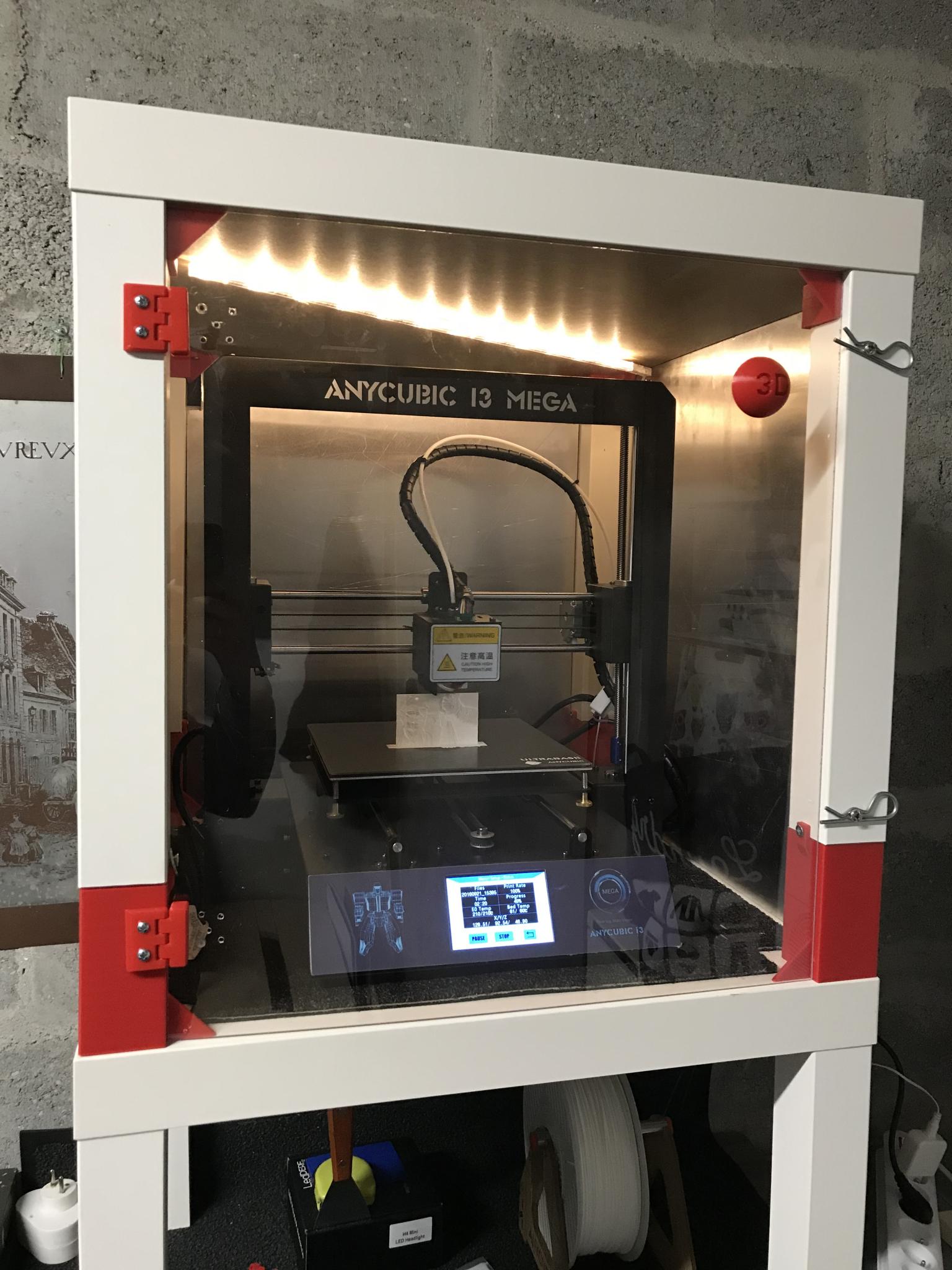

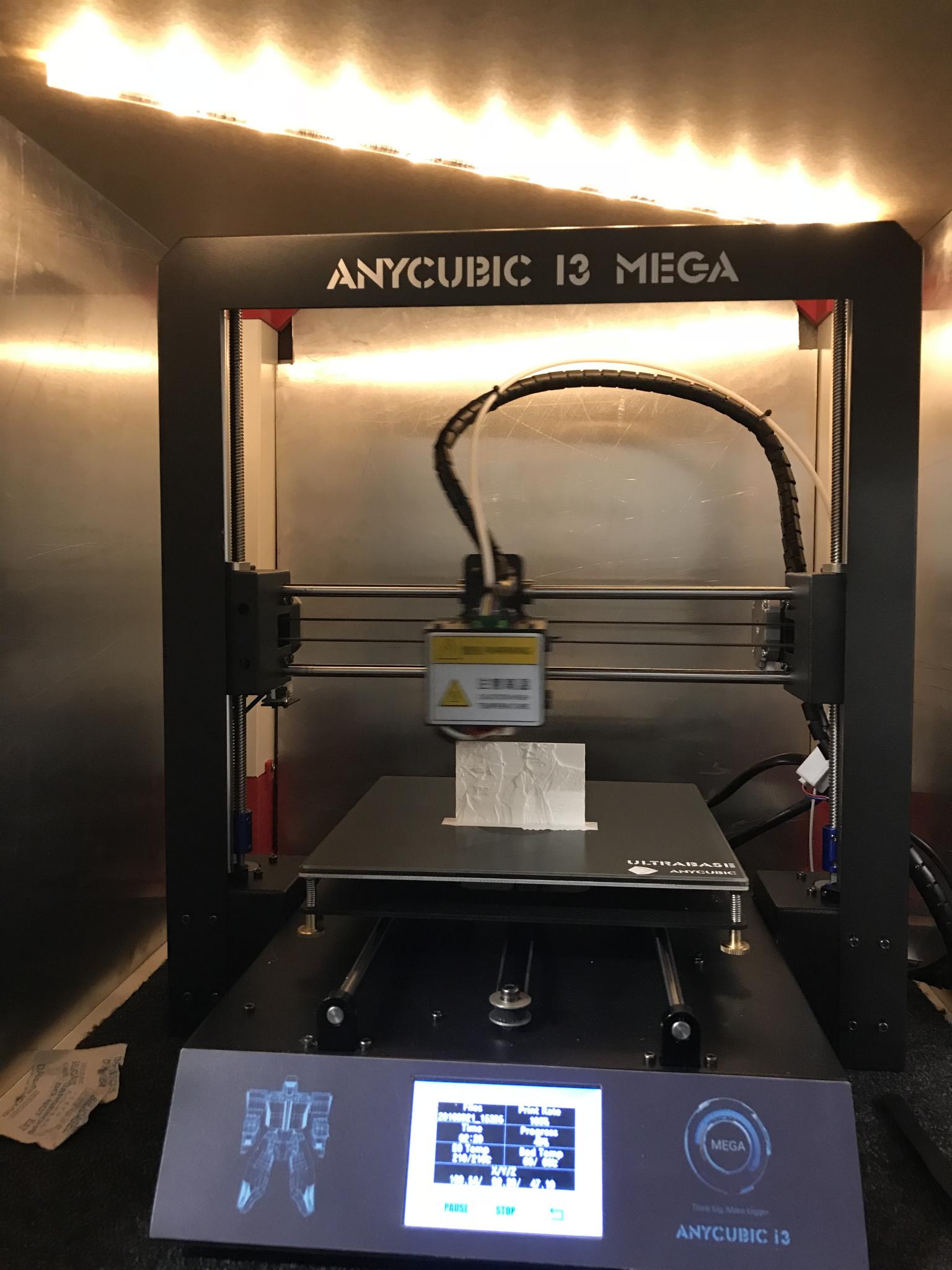

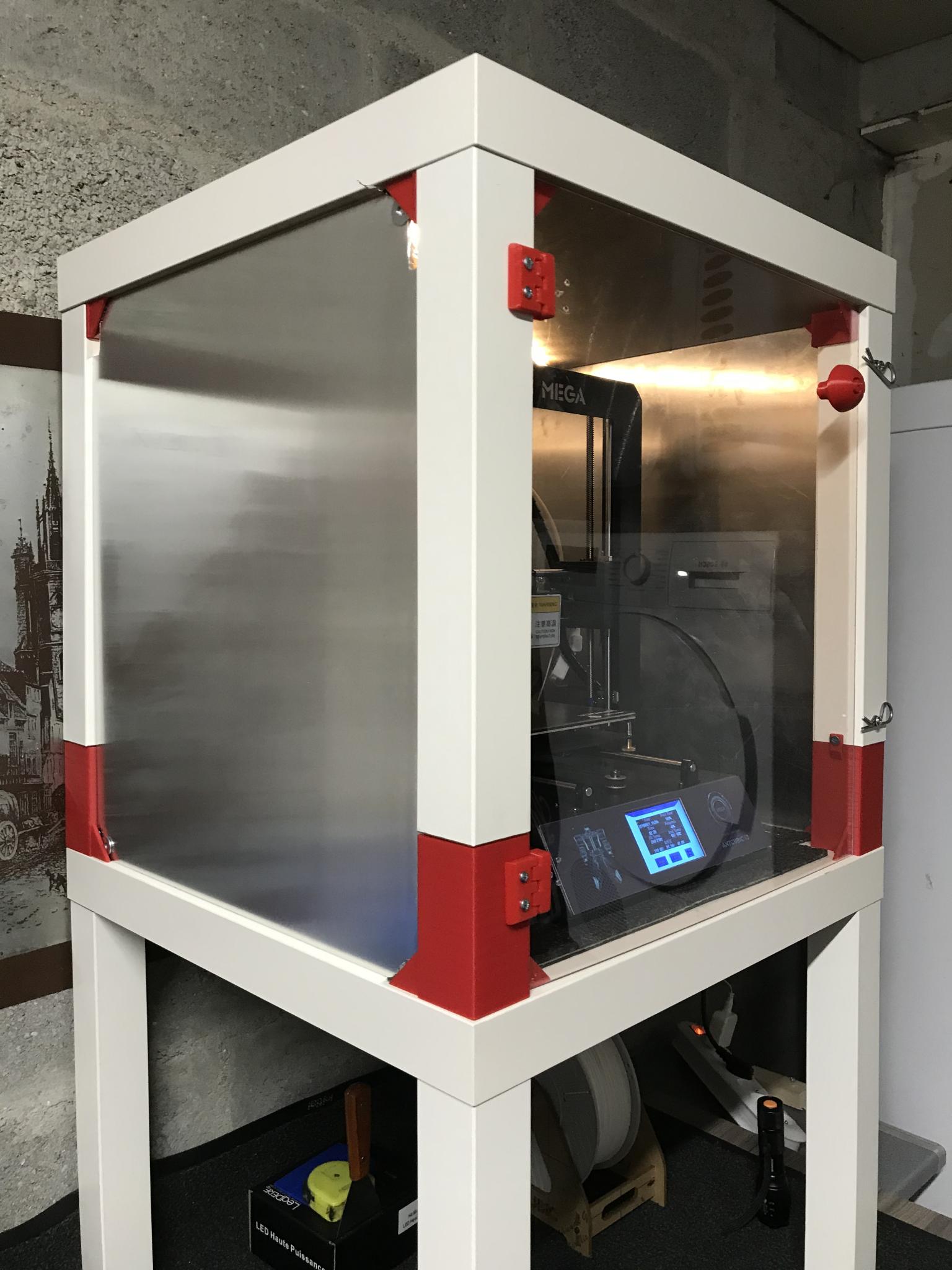

  11. Bonjour à toute le communauté, je viens de finir mon caisson avec des idées prises un peu partout sur ce forum, et je tenais à remercier toute la communauté. alors bien comme la plupart économies oblige ? vive les tables Ikea, mais pour faire simple au lieu de 4 planches de plastiques pvc, j’ai mis une porte en pvc et le reste en alu, travaillant dans la métallurgie . le passé câble qui viens d’en dessous. je vous joint quelques photos d’autres améliorations sont bien évidemment en cours. Imprimante Anycubic i3 Mega version 2

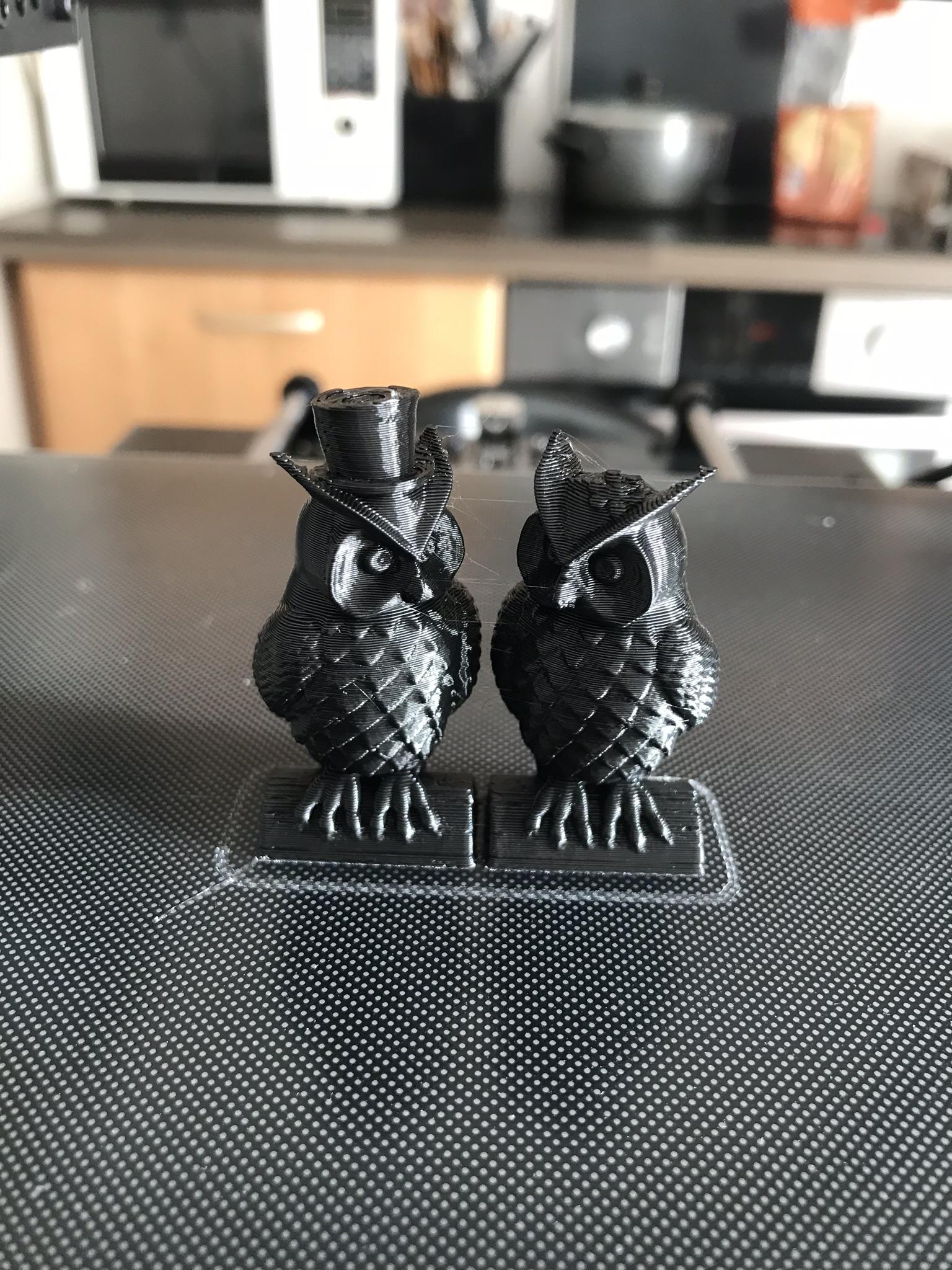

    bonjour a tous tous nouveau dans le monde du 3D je suis plutôt bon en informatique donc je traîne de forum en forum pour m’améliorer, voici mes 2 premières réalisation. pour la plus grosse 10H40 de boulot avec un remplissage a 60 et une vitesse a 30 MM/S pour la qualité je crois être a 0.1.
