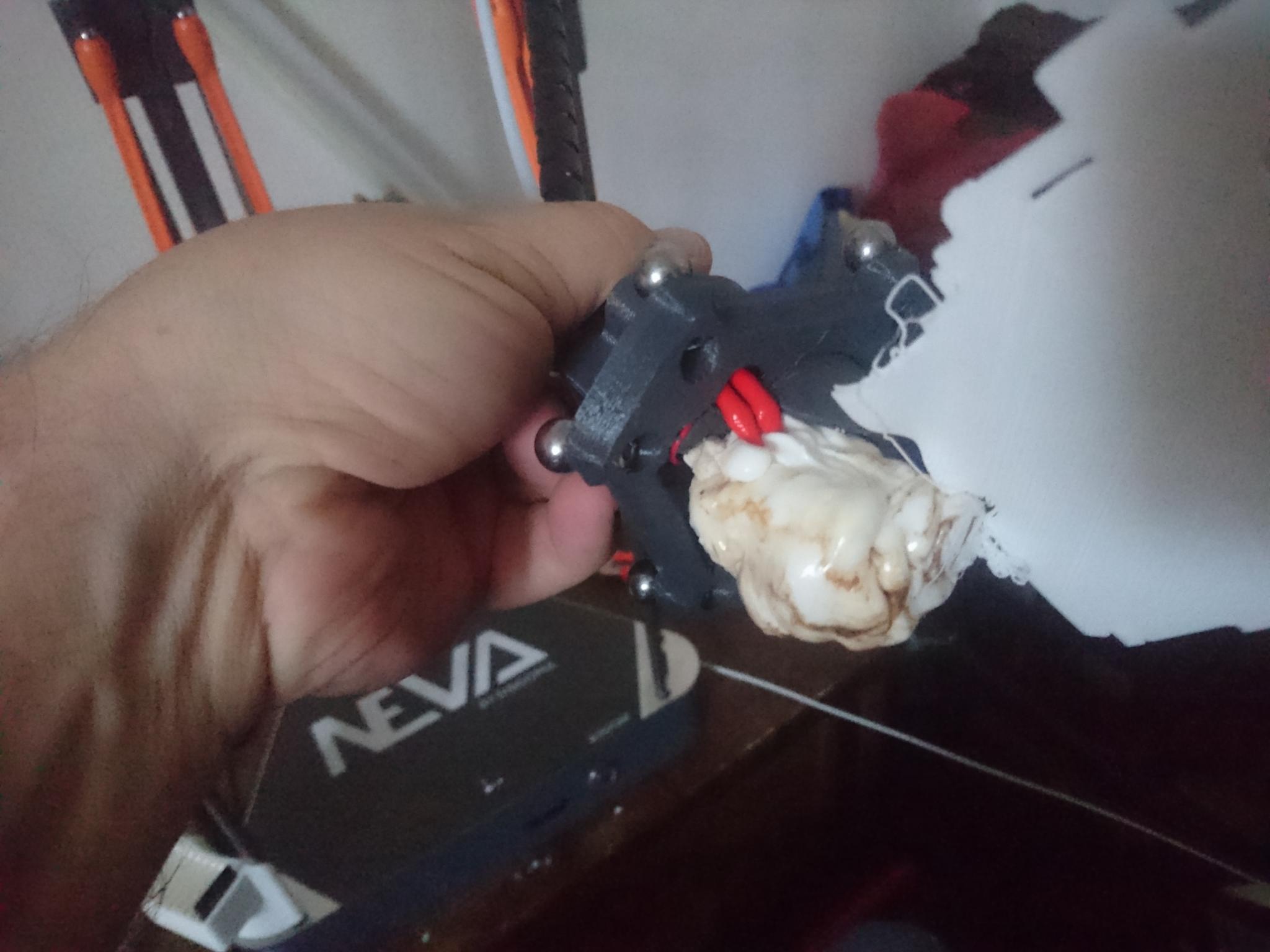

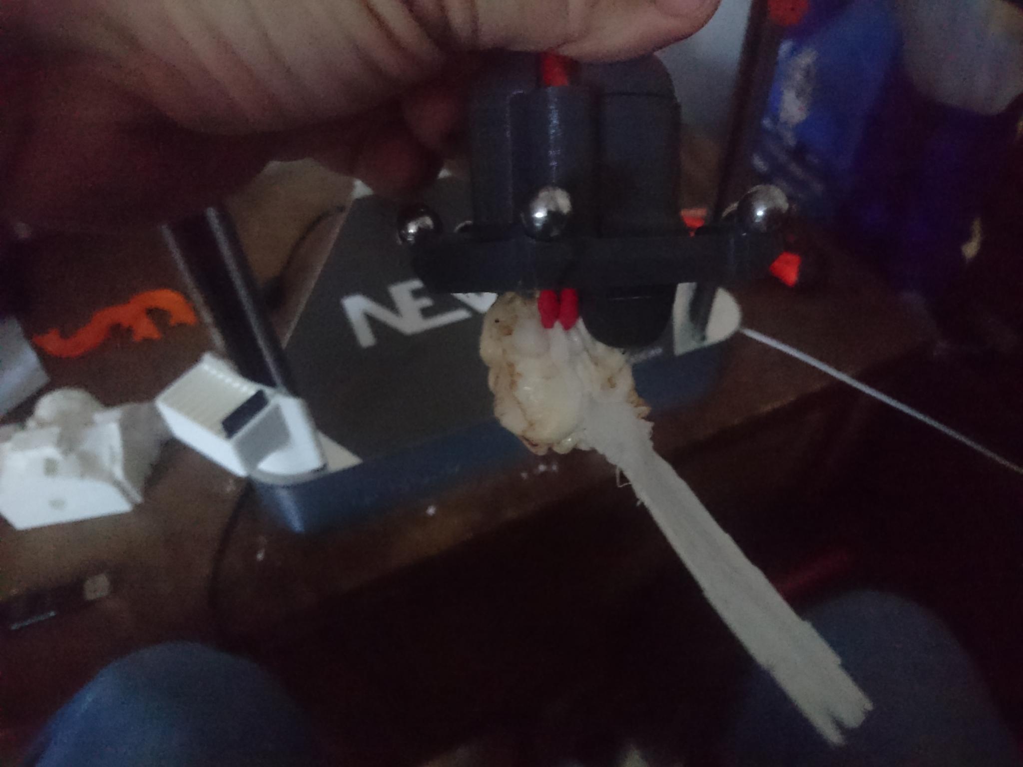

  1. Hello! pardon pour l'attente, la vie de famille et le boulo... J'ai donc suivi tes conseils, j'ai mis en chauffe l'imprimante elle-même, une fois le "blob" dégrossi et oh miracle! Le reste du plastique est parti. Je n'arrive pas à transférer les photos pour l'instant, mon téléphone portable fait sa mauvaise tête. J'ai imprimé juste après pour vérifier qu'il n'y avait pas de dégats et pas de souci. Il va falloir voir sur un plus long terme, mais je pense m'en être sorti Un grand merci pour le soutien!
  2. Oui, la tête de la Neva est pricipalement imprimé, mais je ne sais pas si c'est en PLA ou ABS, de toute façon je vais suivre ton conseil pour ce qu'il reste a enlever pour essayer de limiter les dégats.
  3. @rmlc460 je ne m'approche pas des parties plastiques de l'imprimante avec mon décapeur à 350°, mais je suis obligé sinon le plastique se ramollit, mais ne fond pas vraiment. oui je sais, avec le fil et la température de 210° habituelle de la tête l'impression se passe bien, mais pour dégager la saleté c'est la merde. J'espérais qu'en chauffant à 210/230 ave le décapeur ça fondrait, dégoulinerait et le tour serait joué... Hé ben non! Je met du papier d'aluminium pour protéger le plastique constituant la tête et je prend bien soin de ne pas souffler dessus. Du coup maintenant que le plus gros est parti, ça devient compliqué pour ne rien abîmer!
  4. J'ai eu le malheur de faire confiance à mon imprimante J'ai fait une impression qui a duré 15h sans problème , j'ai eu du mal à décoller la pièce du lit de l'imprimante, du coup la deuxième pièce, je l'ai lancée avant de partir au taf et en rentrant une plaque de 1mm d'épaisseur et un gros blob qui englobait la tête d'impression... Bien dégoûté, quoi!
  5. Oui, ben entre la dremel et le décapeur thermique j'ai réussi à bien dégrossir (photos demain). Maintenant faut finir en prenant bien garde de ne pas faire fondre les parties plastique de la tête, ni d'abîmer les fils électriques. Je vous laisse imaginer la partie de plaisir à bosser façon raclette (en moufle de cuisine pour ne pas se cuir la mimine, car le décapeur est à 350 degrés)... Enfin! Je ne désespère pas de réussir à sauver la tête.
  6. Yes! ça rejint ce que j'en pensais, merci! J'ai déja commencé à essayer d'attendrir le "blob" à coup de décapeur thermique acheté pour l'occasion, mais même réglé à 250degrés, le pla a la consistance d'un chewingum pas frais, j'ai juste réussi à déformer la bulle, sans pour autant enlever quoi que ce soit. En plus, à force d'essayer de manipuler, j'ai peur d'abîmer la tête. Je vais intensifier mes efforts demain, je vous tiens au courant. Sinon , à part cet incident isolé, la Neva est vraiment bien!
  7. Bonjour, J'ai vraiment besoin d'aide sur ma Dagoma Neva, car j'ai lancé une impression, et quand je suis revenu, ça c'était décollé du plateau et il y a depuis une grosse "bulle" de plastique fondu qui recouvre la tête d'impression. Je ne sais pas comment m'en débarrasser. Au secour Obiwan Kenobi!
