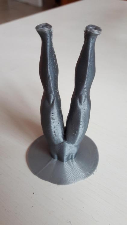

  7. Moi non plus. Je tente l'impression de mes jambes en utilisant Slic3r au lieu de Cura, mais j'en suis déjà à 4h06 d'impression et je n'en suis qu'à 48%... J'ai du louper un épisode sur Slic3r...
  8. Le cube de 40 est imprimé... Verdict : 39.96 x 39.83 x 39.95
  9. Impression en cours... Rendez-vous dans 4 heures
  10. J'ai fait monter le chariot manuellement et je n'ai pas vu ni entendu de problème au niveau des moteurs Z. Le chariot monte librement. le fait que j'imprime plus haut quand je baisse le débit ça montre bien qu'il y a une incidence entre l'épaisseur des couches et la survenue du problème non ? Mon cube par exemple est plus haut qu'il est censé être, l'imprimante ne peut pas le savoir et à un moment la buse vient toucher l'objet...
  11. Je persiste aussi ;-) L'accroche est bonne, j'ai commencé par régler ce problème, j'écrase bien la première couche, je suis à 10 mm/s pour la première couche. J'ai testé cette impression à divers endroits du plateau avec le même résultat... Je n'ai aucun problème avec les autres objets que j'imprime sauf avec celui-ci qui est plus haut que les autres... La seule solution que j'ai trouvée pour imprimer la pièce un peu plus haut c'est de diminuer à 80% le débit... Je cherche donc pour le moment à modifier les step/mm de l'axe Z
  12. La buse ne vient pas taper brusquement l'objet, mais on voit qu'à partir d'un certain niveau elle commence à frotter puis à un moment elle se coince sur l'objet ce qui entraîne son décollement et sa chute... J'ai terminé l'impression de mon cube et au final il fait 20.09 x 19.91 x 20.27. L'Axe Z présente une cote plus grande et ça pourrait expliquer qu'après un certain nombre de couches la buse touche l'objet... Maintenant il me reste plus qu'à savoir où dans cura je peux modifier la valeur step/mm pour l'axe Z
  13. J'aurais pu, mais j'ai pensé qu'un sujet ne traitant que de cela serait plus approprié :-( Mon plateau est bien réglé, j'ai vérifié le réglage plusieurs fois. La seule façon qui m'a permis d'imprimer un peu plus haut est d'avoir réduit le flux à 80%... Je suis en train d'imprimer un cube de 20x20x20 mm pour vérifier les cotes exactes et voir s'i je peux corriger les step/mm.
  14. Bonjour à tous, J'ai toujours un problème avec mon i3 Mega lorsque j'imprime certaines pièces en hauteur, la buse vient toucher la pièce qui fini par se décoller. Voici une photo du problème qui ne se produit pas à une hauteur définie mais plutôt à un certain pourcentage de la pièce. Je pense qu'il y a un problème de hauteur de déplacement de l'axe Z en fonction de la hauteur des couches. Mais je ne vois pas où et comment modifier ce paramètre.

    Bonjour à tous, Le père Noël m'a apporté une Anycubic i3 Mega. Je l'avais choisi en parcourant les nombreux sujets de ce forum. Je me suis donc lancé dans le paramétrage en fonction du manuel de l'imprimante et de quelques sujets lus sur le forum. Mes premières impressions se sont bien passées et je m'attaque à un sujet un peu plus complexe. Je suis confronté à un problème de taille, impossible d'arriver au terme de l'impression de la partie basse d'un sujet. Lorsque la buse arrive au niveau des pieds, elle touche trop le pièce qui vacille et fini par se décoller de l'ultrabase. Je n'arrive pas à comprendre comment faire pour éviter ce problème. D'autre part je trouve que l'ultrabase ne colle pas super bien malgré le fait que je la nettoie à l'alcool avant chaque impression. Si quelqu'un à une idée... Merci à tous.
