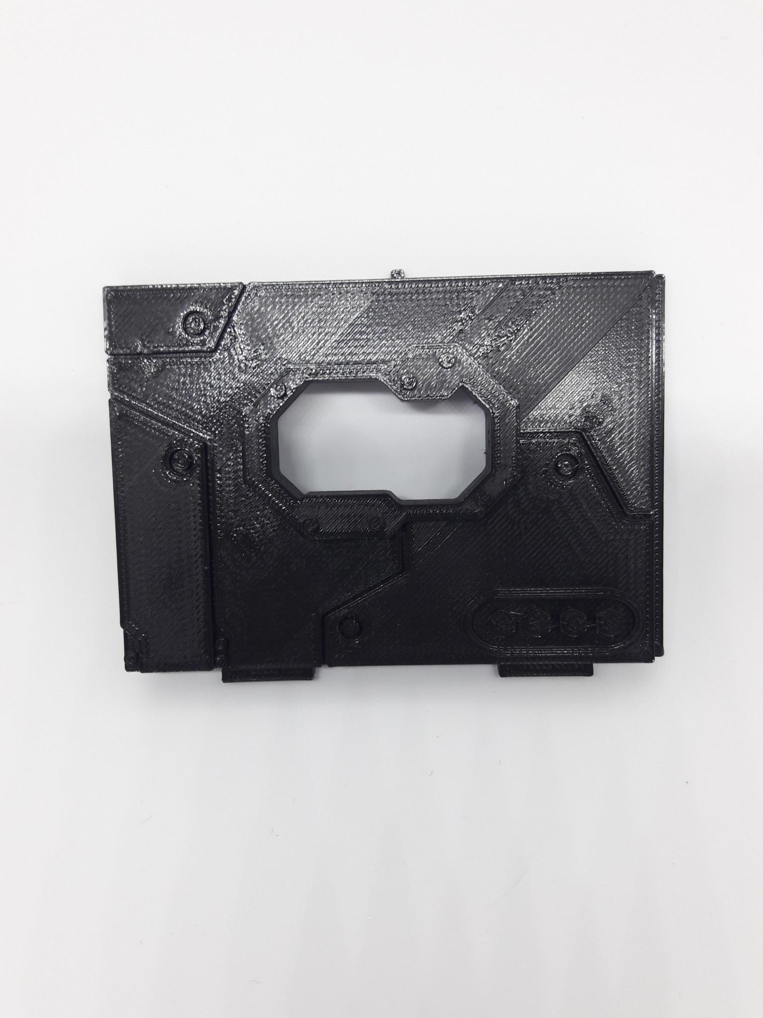

Les scarification ? Tu veux dire les jonctions entre les plaques de blindage et les "rayures" dans les plaques ? Alors oui, c'est dans le design. Par contre, on est d'accord que le dessus des plaques est lisse dans le design, hein ? Bon, ce serait essentiellement la vitesse ? Pas de question de vitesse ou de débit matière ? J'essaie ça sur ma prochaine pièce. Merci ++
Une idée sur les pistes à explorer ? Existe t'il un moyen dans slic3r de ralentir l'impression pour les layers du dessus ? (Ce qui permettrait d'envoyer du pâté pour le volume principal et de chiader la face esthétique) J'essaie déjà de faire varier la résolution pour les couches supérieures mais je n'ai pas l'impression que celà fasse grand chose. L'influence de la température sur ce sujet ? Et une question à priori sans rapport : la qualité du 1er layer, c'est surtout pour une bonne adhérence ou celà a un impact sur le reste ?

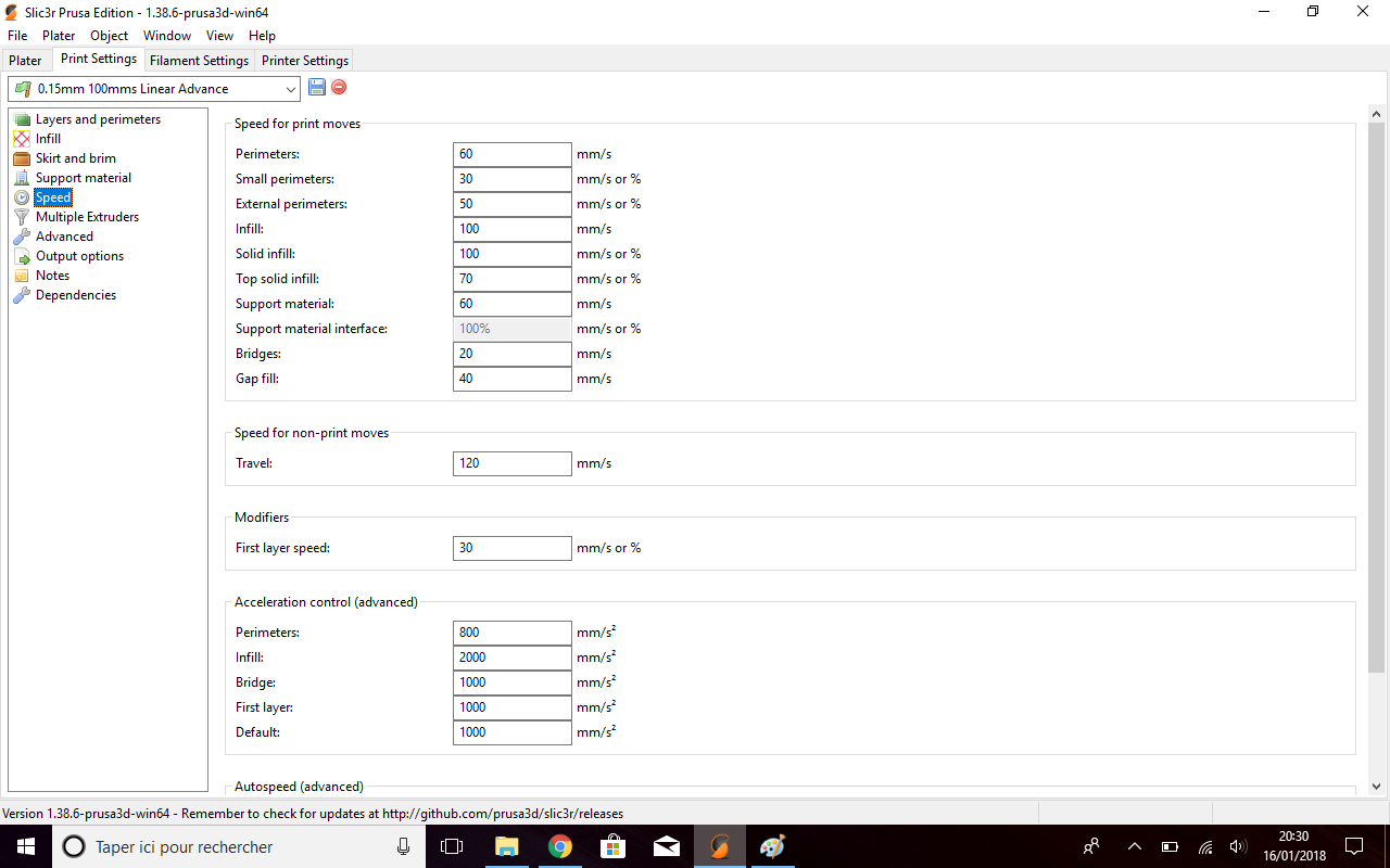

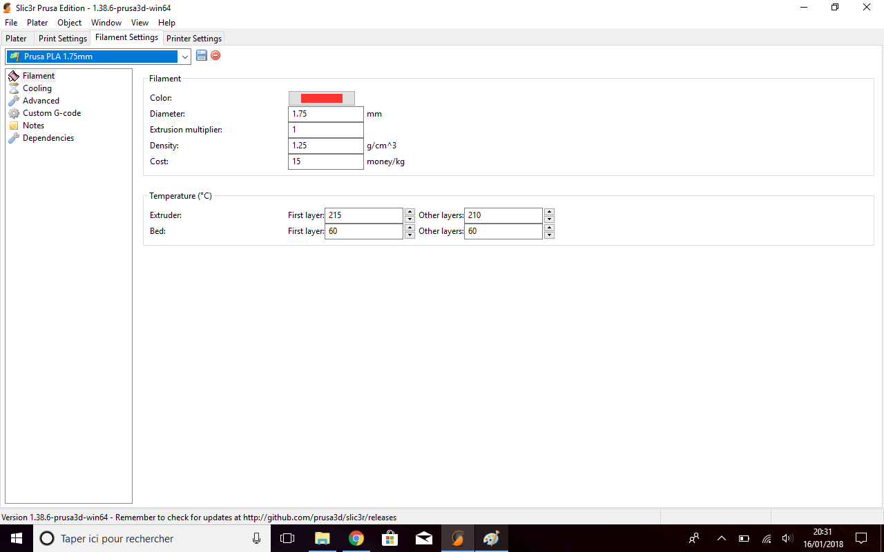

Bon, ouf si y a pas besoin de toucher le stepers, etc... Donc c'est bien en PLA. En slicer, j'ai utilisé le prusa control, puis suis assez vite passé au slic3r recommandé (pour la capacité à ajuster la résolution suivant les couches : c'est énorme). Je vais ajouter un impr écran de mes réglages. Et le stl. J'ai fait toutes les calibrations de base et le Z-adjust en balayage XY (j'ai l'impression que mon bed est pas parfaitement "perpendiculaire" à Z). Donc théoriquement la machine compense mon éventuel défaut de plan. TC2Wall9x6Window2.stl

Bonjour à tous. J'ai donc acquis la semaine dernière un kit de mk2s. L'assemblage s'est bien passé et j'ai pu sortir mes premières pièces assez rapidement. Maintenant que l'émerveillement s'estompe, je cherche à améliorer la qualité de mes impressions. En particuliet, je l'utilse pas mal pour du décors, assez "plat", et dont la surface supérieure est globalement parallèle au bed. Le truc est que ma surface supérieure est toute striée. Autant je m'y attendais pour l'écouter autant je pensais que la face supérieure réussirait à être quasiment impeccable. Pensez-vous qu'on puisse obtenir un meilleur état de surface pour la face supérieure, et si oui sur quel réglage faut-il jouer ? Je joins un exemple de rendu STL et une photo de ma pièce. Merci pour votre aide
