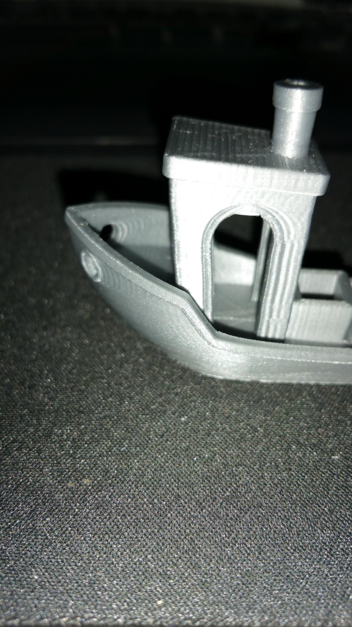

  1. suite de mes investigations: j'ai vérifié la propreté des tiges lisses, absence de point durs, graissage ok, tension des courroies ainsi que l'alignement des axes ok aussi, aucun jeu au niveau de la fixation du lit. conclusion: je vais me pencher plus sur le support de l'imprimante, en effet, celle ci est posée sur un bureau en verre avec structure metallique, le truc quyi peux générer pas mal de vibrations a mon avis essais a venir: montage de l'imprimante sur silent-bloc pour voir si cela apporte une amélioration, refaire un benchy avec des vitesses moindres (60 et 30 en externe) comme l'a indiqué @pascal_lb monter un meuble plus solide (bois massif bonne epaisseur) afin d'avoir un support beaucoup plus stable. Merci de vos conseils
  2. Bonjour, Lors de mes impressions avec un relief sur les parois externes, je me retrouve systématiquement avec des "echos" de ces reliefs suivant les axes X et Y. Ce problème à toujours été présent, mais plus on l'utilise, plus on devient exigeant une photo parle souvent mieux que les mots d'un débutant, voici le problème bien visible au niveau du montant de la porte et des deux trous a l'avant du benchy. C'est imprimé sur une anycubic I3 mega entièrement d'origine, en épaisseur 0.1 et vitesse 80 mm/s et 50 pour la couche externe le tout sous CURA 3.2.1 Merci d'avance si vous pouvez me sauver de ce petit réglage !
