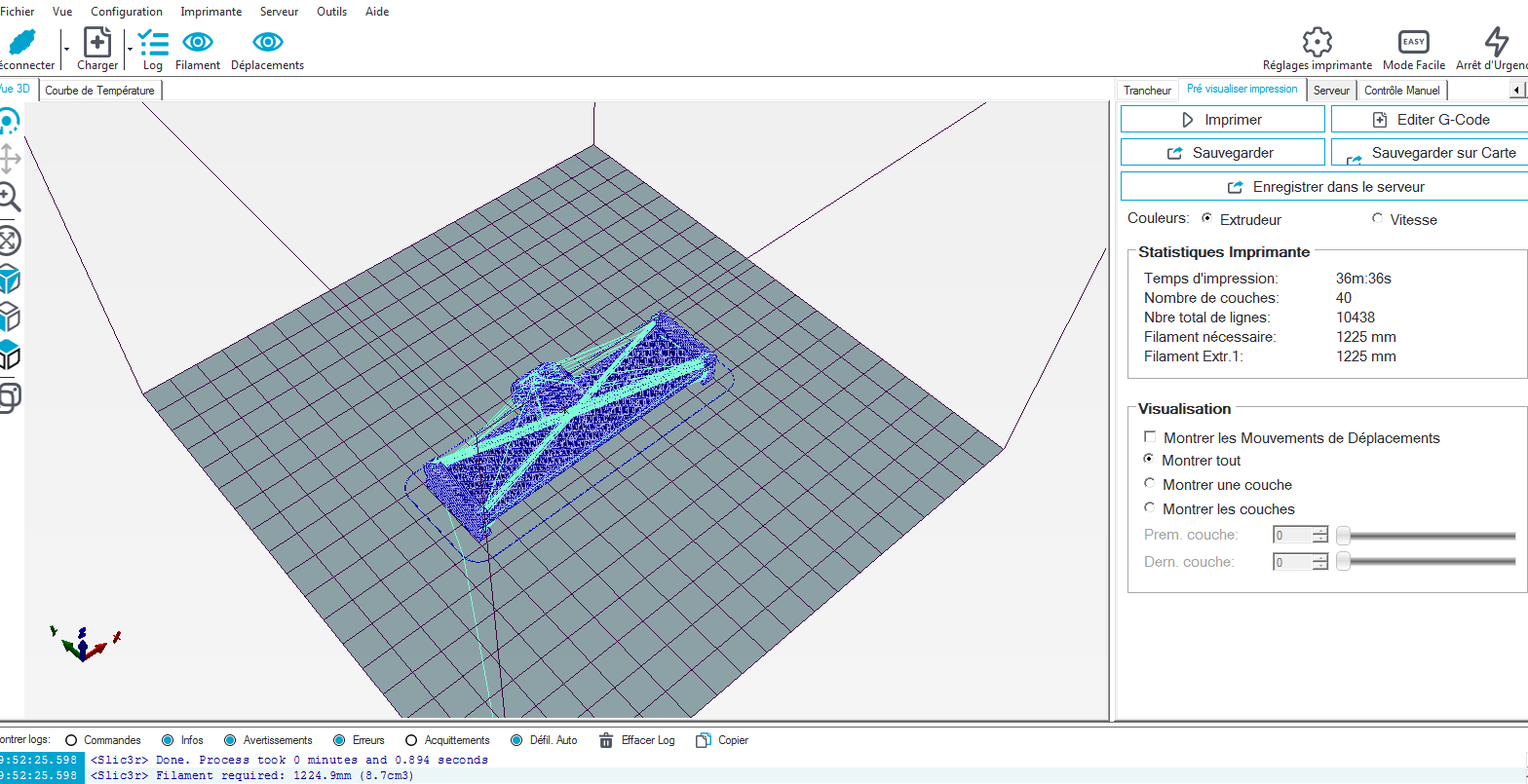

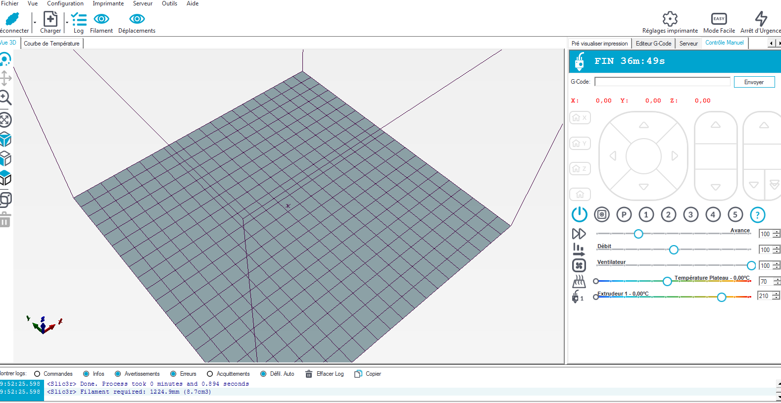

  4. Bonsoir, voilà le cable est changé ...RIEN de mieux...par contre je suis repassé en repetier-host V1.5.6 et je me suis aperçu quand choisissant " imprimante virtuelle" ds le menu deroulant en haut "configuration, reglage imprimante", j'avais le deplacement des curseurs de temperature Lit et Extruduers qui bougeaient vers la temperature choisie...mais rien de changer sur le panneau LCD de l'imprimante qui reste à "zéro"... Sur mon Pc lorsque je connecte sur le port 1, ou 6...il m'affiche ds le menu "peripheriques et imprimantes"....FT232R USB UART et le fait disparaitre à chaque fois que je deconnecte l'usb de mon imprimante pour essayer sur un autre port...Puis je regle en consequence le port en "com 6 " ou " Auto " ds repetier-host... Quand je lance repetier-host et que je clic sur connecter...la lumiere clognote sur la carte, l'imprimante passe au vert (connectée ) et indique en bas ds le log... N3 M114 *3 et sur l'ecran LCD Prusa is ready alors qu'il y avait ... " Prusa is off" que j'avais moi même eteint via le bouton rotatif du Lcd... Au final...j'ai bien l'impression qu'elle est reconnue puis connectée , mais quelque chose m'echappe pour que l'impression via le Pc se lance... Bon reveillon à toues et tous et à l'année prochaine............
  5. pas cool ce cable j'ai rien fait ...il est resté pendant 3 mois sur l'imprimante eteinte. bizarre, bizarre...bon je verrai demain pour un autre cable en attendant voilà 2 photos d'ecran...et en même temps mon imprimante est donc bien connectée, reconnue et indique ds le LCD... " Prusa i3 ready ".......... mais Rien , Nada, par le Pc...! Bonne soirée à tous

  7. Bon, du nouveau...j'ai pu exportet en stl depuis freecad puis charger sur repetier et editer et copier le gcode sur la carte sd...mais j'avais l'adaptatur sd card hs...sur un autre pas de pb j'ai bien le gcode des pieces qui est sauvegardé sur carte et tout apparait ds l'ecran Lcd de ma Prusa...puis elle imprime correctement.ouf, c' est deja ça... par contre depuis le Pc, repetier charge ma piece, il calcule le tranchage, je clic sur "imprime", les commandes manuelles sont là, il indique "chauffe l'extrudeur"...mais RIEN ne se passe sur l'imprimante...aucune monté en temperature ni quelconque fluctuation du ventilo qui tourne normalement....voilà, voilà, je continu à chercher...

  11. Bonjour à tous et toutes je me suis presenté mais je ne sais pas trop si mon message est parti au bon endroit... voilà le pb qui m'améne... j'ai une SUNHOKEY ACRYLIQUE REPRAP PRUSA I3 qui fonctionnait tres bien puis apres 3 mois sans imprimer je ne peux aujourdh'ui que lancer le Repetier-Host, charger une piece .Stl, trancher via Repetier puis malgré l'inscription " impression en cours" sur Repetier...RIEN ne se passe sur l'imprimante...Pas de chauffe de lit ni d'extrudeur, ni point "home" ...Rien...j'ai eu un Pb d'ordi et tous les logiciels ont été remis peut-être manque t'il quelque chose, sur Repetier j'ai egalement un bouton On/Off que je n'avais pas sur la version precedente de repetier mais rien ne se passe quand je clique dessus...Par contre l'imprimante est bien reconnue sur mon Port COM 6...La carte sd ne fonctionne pas non plus malgre son formatage... Puis-je faire un reset de la carte mere , je vois un bouton rouge ds un petit carré alu, carte MKS Gen-2Z version 1.2 voilà, si quelqu'un a une idée....Merci aux bonnes volontés Philippe
