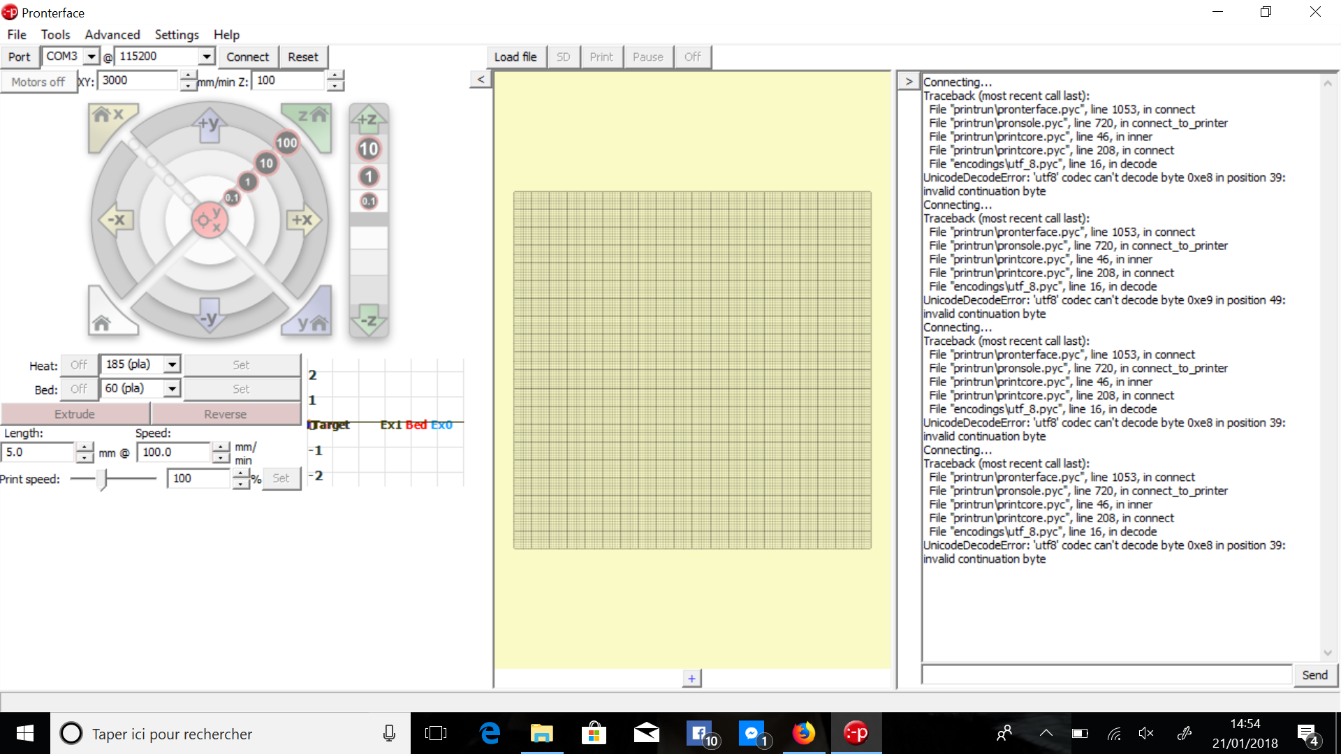

  1. Bonjour Problème résolu c’était en fait repetier server qui était en cause Après désinstallation je peux me reconnecter a pronterface
  2. Je précise qu'au début cela fonctionnait très bien
  3. Re bonjours a tous depuis le temps Voila j'ai un nouveau soucis le 1er message que j'avais poster m'a été d'une grande aide et je vous en remercie encore Mon nouveau problème L'imprimante n'est plus reconnus sous pronterface des que je la connecte a l'ordi mon afficheur m'indique une adresse ip et je ne peux rien faire Une capture sous pronterface pour vous faire voir ce qu'elle me dit Merci a tous
