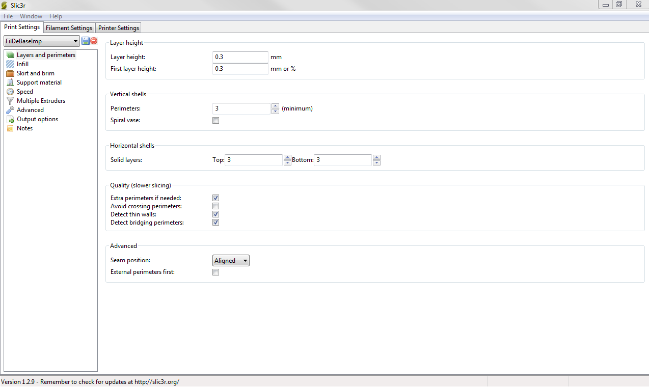

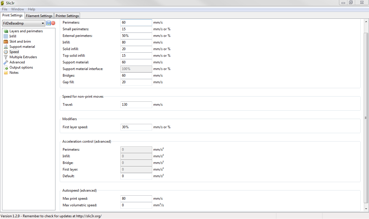

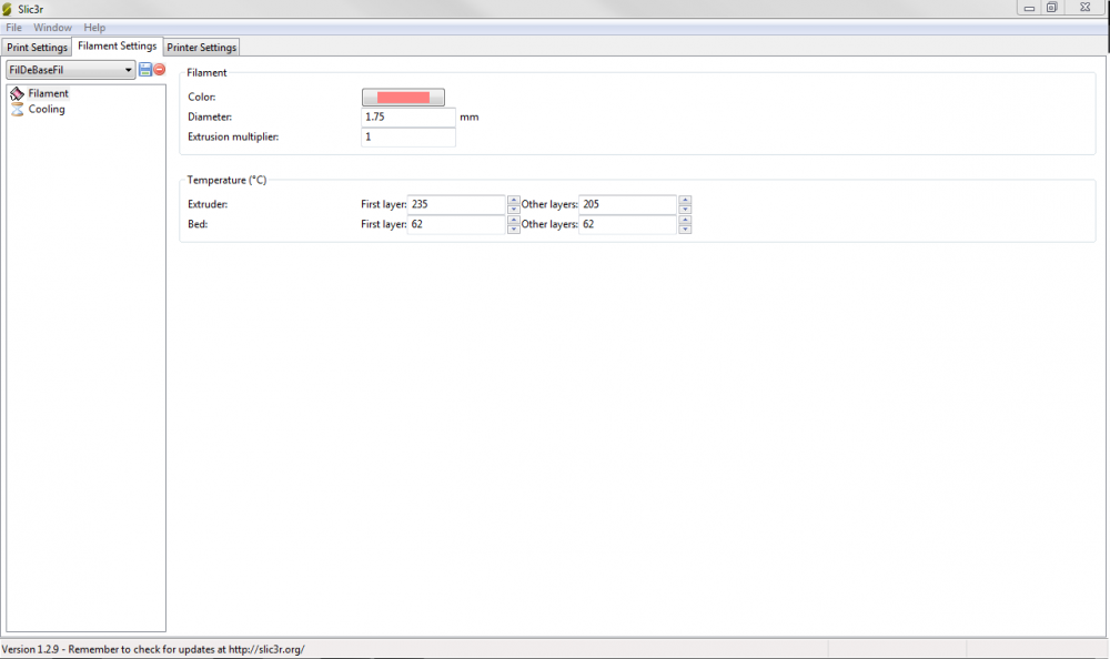

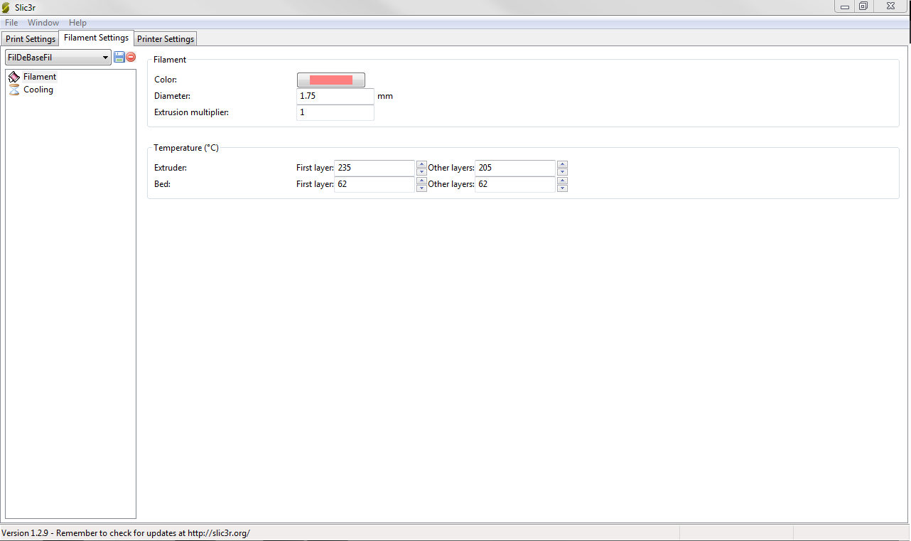

    alooors... pour le trancheur, j'utilise Slic3r mon type de fil est abs et pour les données techniques : j’espère que ça suffira

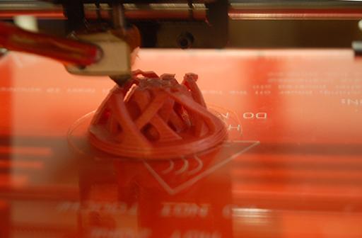

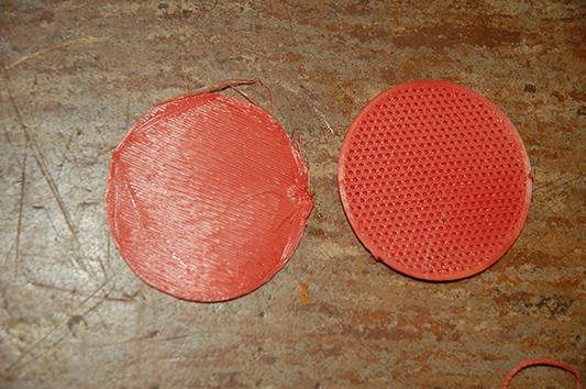

  5. Bonjour, bonsoir (et bonne année par la même occasion ) Un problème me taraude sur mon imprimante (Geetech prusa i3 Pro W), en effet, lorsqu'elle imprime, elle fait une première couche impeccable, mais la seconde... Je n'ai pas d'images pour illustrer, mais c'est comme si ma 2em couche avait reçu un grand coup de griffe, en gros, le plastique se sépare à plusieurs endroits comme le ferais la mer devant Moïse (j'ai de ces comparaisons, moi ) si je fait une couche épaisse, ça va, parce que les couches suivantes (alvéolaires) rebouchent les trous et aplatissent le plastic trop haut. Je crois avoir tout dis, est-ce que quelqu'un sais comment empêcher ça ? merci d'avance

  7. Je résuscite! Alors, effectivement, ce qui a été fait... Vitre très bien nettoyée puis une couche de laque (et pas juste un petit pchit). <=> pas de colle. Celle-ci n'a rien donné. PLA - Température du plateau de première couche : 60° . vitesse à 30% , première couche à 0,3 de haut. T° tête : 205° Descendu le offset en Z de 0.05. Infill 20% Je vous remercie !!! Et je reste sur le forum pour le reste des opérations, j'aurai encore plein de questions à poser, des oeuvres à montrer () et (et je suppose que je ne suis pas le seul) une petite galerie des horreurs... Là, je vais prendre ma douche, ça fait quatre jours que je m'escrime sur la bête (deux jours pour le montage, deux jours pour l'impression d'une pyramide cônique contemporaine et élégante, à la pointe de la modernité, respirant le dynamisme dans son inutilité féérique... heu je m'égare) et que le monde ne tourne plus, je ne vous dis pas! Demain nouvel essais, je vous remercie encore Longue vie à la 3D et au forum!

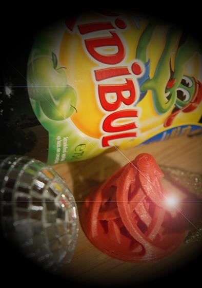

  10. OOOOH, PLUSIEURS COUCHES ET PAS DE PLIS, un début de victoire ?

  12. Mon trancheur est Slic3R... En fait, pour le moment j'essaie d'imprimer un cône. La base est donc une surface ronde et pleine de ±5cm de diamètre. Donc ça devrait accrocher... Je suis en train de fabriquer un tas de superbes boucles d'oreilles pour ma soeur :-/ Sur la deuxième photo, on voit une base côté plateau (lisse, à gauche) et la "matière" style alvéoles à droite.A chaque fois, ça fait un "beau plateau", et puis celui ci s'incurve un peu et hop, tout se décroche...
