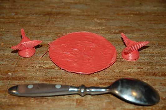

Bonjour, bonsoir (et bonne année par la même occasion ) Un problème me taraude sur mon imprimante (Geetech prusa i3 Pro W), en effet, lorsqu'elle imprime, elle fait une première couche impeccable, mais la seconde... Je n'ai pas d'images pour illustrer, mais c'est comme si ma 2em couche avait reçu un grand coup de griffe, en gros, le plastique se sépare à plusieurs endroits comme le ferais la mer devant Moïse (j'ai de ces comparaisons, moi ) si je fait une couche épaisse, ça va, parce que les couches suivantes (alvéolaires) rebouchent les trous et aplatissent le plastic trop haut. Je crois avoir tout dis, est-ce que quelqu'un sais comment empêcher ça ? merci d'avance

Je résuscite! Alors, effectivement, ce qui a été fait... Vitre très bien nettoyée puis une couche de laque (et pas juste un petit pchit). <=> pas de colle. Celle-ci n'a rien donné. PLA - Température du plateau de première couche : 60° . vitesse à 30% , première couche à 0,3 de haut. T° tête : 205° Descendu le offset en Z de 0.05. Infill 20% Je vous remercie !!! Et je reste sur le forum pour le reste des opérations, j'aurai encore plein de questions à poser, des oeuvres à montrer () et (et je suppose que je ne suis pas le seul) une petite galerie des horreurs... Là, je vais prendre ma douche, ça fait quatre jours que je m'escrime sur la bête (deux jours pour le montage, deux jours pour l'impression d'une pyramide cônique contemporaine et élégante, à la pointe de la modernité, respirant le dynamisme dans son inutilité féérique... heu je m'égare) et que le monde ne tourne plus, je ne vous dis pas! Demain nouvel essais, je vous remercie encore Longue vie à la 3D et au forum! -

Mon trancheur est Slic3R... En fait, pour le moment j'essaie d'imprimer un cône. La base est donc une surface ronde et pleine de ±5cm de diamètre. Donc ça devrait accrocher... Je suis en train de fabriquer un tas de superbes boucles d'oreilles pour ma soeur :-/ Sur la deuxième photo, on voit une base côté plateau (lisse, à gauche) et la "matière" style alvéoles à droite.A chaque fois, ça fait un "beau plateau", et puis celui ci s'incurve un peu et hop, tout se décroche... -

On abandonne la colle . Nettoyage de la vitre à l'acétone, j'essaie cette fois en PLA. Ce qui est typique, c'est que la base s'incurve, donc les bords remontent et le tout se décole. "Pour du PLA, température de la première couche à 210 C et 205 C à partir de la deuxième. Toutes les chances seront de ton côté. May the Force be with you" Extrudeur 205° - plateau à 50° On y croit! Yes we can! Essais -

Votre message est arrivé après que j'ai envoyé le mien... La buse est de 0,3mm ... et du coup j'adapte la hauteur des couches normales à 0,12mm... -

Point a/ tchek Point b/ tchek point c/ quand je mets une hauteur de première couche à 150%, une boîte de console me répond "first layer height can't be greater than nozzle diametre"... Nouvel essais... Désespoir... C'est comme si le plastique de la jupe se repliait sur lui même et du coup se décolle d'abord sur les côtés pour ensuite tout à fait se décoller... -

Vu que ma nouvelle pièce s'est à nouveau décollée, je regarde mes messages, haaaa, voilà de quoi régler et retravailler l'adhérence de la fameuse première couche... Et chouette, ma soeur a du spray fixatif :-) Je règle tout ça, et je donnerai le résultat. La première pièce en 2017? Le suspens est intenable :-) Je suis sur Silc3 r... Merci encore pour toutes les explications super claires! -

Bonjour, Merci Denis pour cette parfaite explication! Hier soir, en partant de modèles (voir ci-dessous), paf, ça a marché! (mais je n'avais pas encore lu les t° ci-dessus. Tout d'un coup, ça roule, ça y est, talam!... Et puis, hélas, l'objet se décolle de la surface en verre... Du coup ça part dans tous les sens et j'arrête l'imprimante. Voir les résultats ci-dessous. Ce matin, je rééssaie avec les températures que vous donnez. Là, elle fait son travail... mais il y en a pour deux heures (si le socle se maintient à la vitre). Bon, je montre tout de même les premières oeuvres et ce à quoi ça devait ressembler :-) (les liens : le cone: https://www.thingiverse.com/thing:648319 le cube: https://www.thingiverse.com/thing:2251743 -

17h20. Après... allez, soyons optimistes, des heures : l'imprimante IMPRIME quelque chose... Je n'y touche pas, je la laisse faire sa vie, j'ai modifié ABS, j'ai mis 2,85 ... quelque part sur l'écran LCD... Et là, ça crée la forme (modèle par défaut)... Je croise les doigts je touche du bois, rien n'est réellement sous contrôle mais ça a l'air de fonctionner... Je vous en dis plus bientôt!
