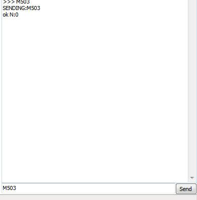

    mise à jour firmware
    Bonjour j'ai installer pronterface la commande m503 ne me renvoi aucune infos je pense que ce n'est pas possible avec une carte 32 bits

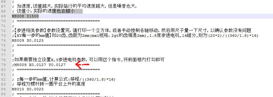

    Bonjour meilleurs vœux !!! j'ai contacter Anycubic, ils m on dit qu'il est possible de modifier les valeurs x y z et le moteur de lextrudeur on modifiant le fichier I3MEGA+·ã¸-Ûi¹¦+-²(ãi-¿P1).gcode lorsque je l’exécute depuis ma carte sd cela ne fonctionne pas, l'imprimante ne veut pas prendre ce fichier ma version firmware apres mettre en place avec le fichier update.sw est: V1.4.1RC2/P1 /UI:V0.1 Avez vous une solution ? merci I3MEGA+·ã¸-Ûi¹¦+-²(ãi-¿P1).gcode

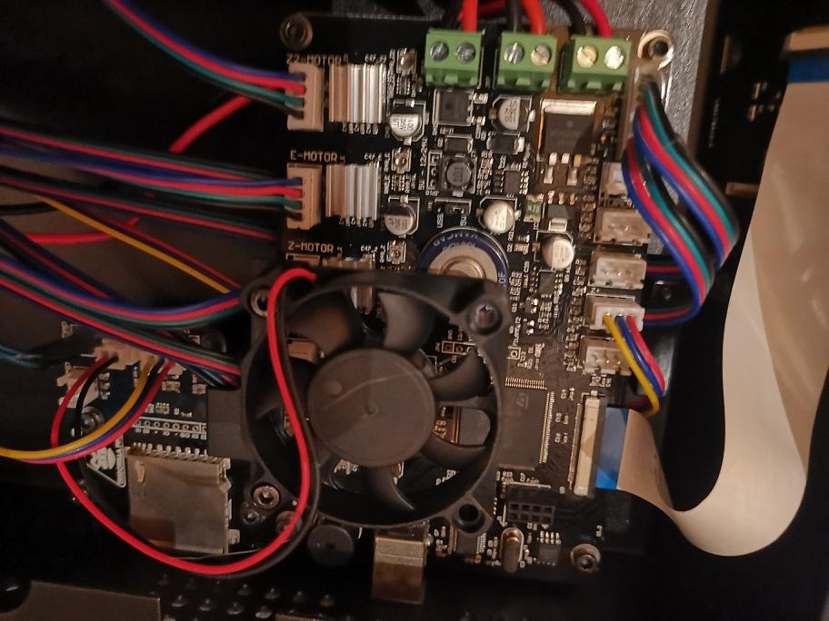

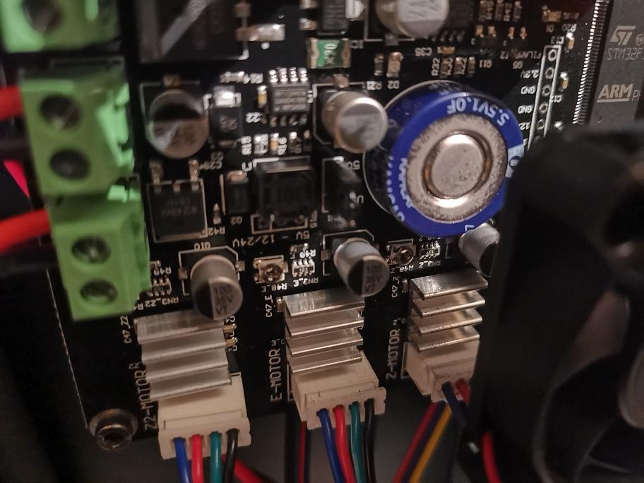

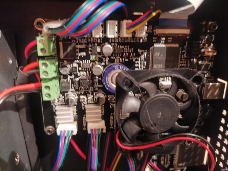

    Bonjour j'ai pris des photo de la carte mère tu peut me dire qu'elle est ça version ,jai vu sur le net qu'il y avait 4 version de carte j'ai regarder sur l'emballage il y a une etiquette smt-mega04 donc j'aurais la version 4 ? ca veut dire c 'est la carte que je peut pas modifier ? merci

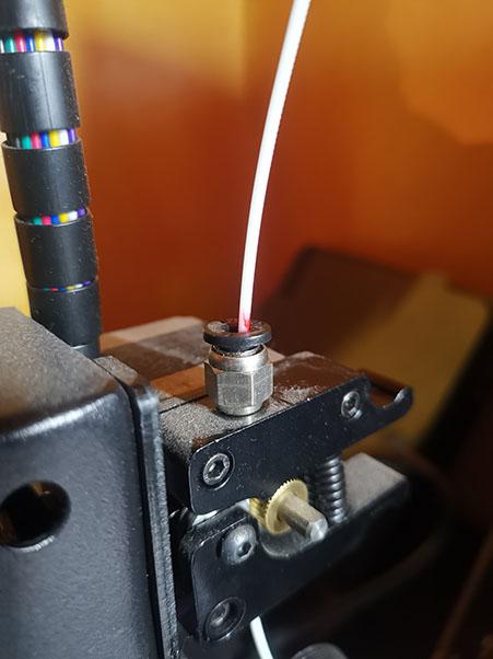

    reglage impression

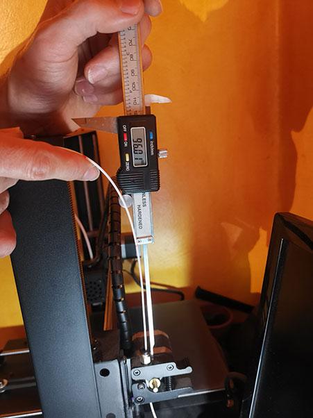

    voila ce que j'ai trouver dans les tutos On fait une marque sur le filament à 150mm de l'entrée de l'extrudeur On demande une extrusion de 100mm On mesure ce qui reste, et on fait une règle de 3 sur les Steps Per Unit de l'extrudeur pour connaitre la valeur approchante. ex. #define DEFAULT_AXIS_STEPS_PER_UNIT {3200/40,3200/40,3200/1.25,12800/22.9041} ... la valeur à changer est en rouge On modifie la valeur existante par la valeur calculée on recommence à l'étape 1 jusqu'à ce que 100mm demandé = 100mm extrudé.  Dans simplify 3d j ai envoyer la commande M503 mais ça me donne aucune info sur default_axix_steps_per_unit Donc je suis bloquer a l’étape de la mesure cité dans mon message plus haut je trouve pas la solution sur le net

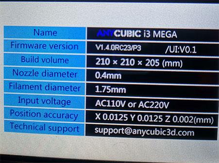

  19. Bonjour Je vient d aller sur le site d anycubic pour voir les mise a jour du firmware je vois que deux fichiers disponible The upgraded firmware V1.2.0_20181217 is for ANYCUBIC Mega-S The firmware is for Mega.hex_V1.1.2_03Version sur ma anycubic i3 mega v2 comme info firmware j ai v1.4.orc23/p3 mon firmware est plus récent ? comment sauvegarder mon firmware ? car il n'est pas présent sur la carte sd merci

    Bonjour j ai rentrer la commande m503 j ai pas plus de résultat qui s affiche >>> M503 SENDING:M503 ok N:19989 voila comme j ai fait pour prendre la valeur du filament j ai mis un repère a la base puis j ai demander une extrude de 100mm puis j ai repris la mesure j'ai environ 96mm

    Bonjour j'ai imprimé un pièce qui doit faire 100mm sur les axes x et y et 50mm sur l'axe z après impression les mesure sont les suivantes x = 99.85 y=99.50 z=50.40 comment peut on réglé sur anycubic i3 mega v2 merci
