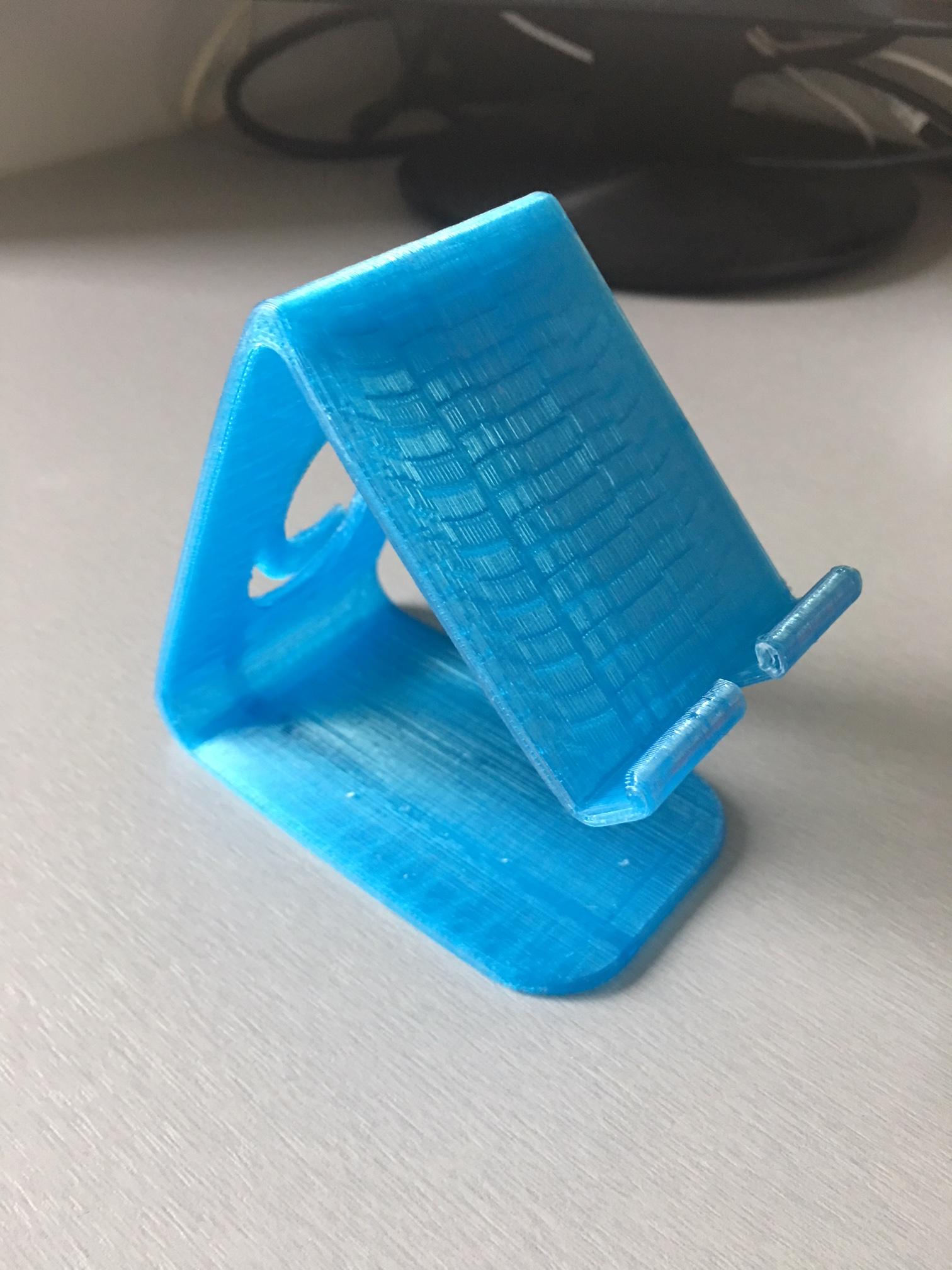

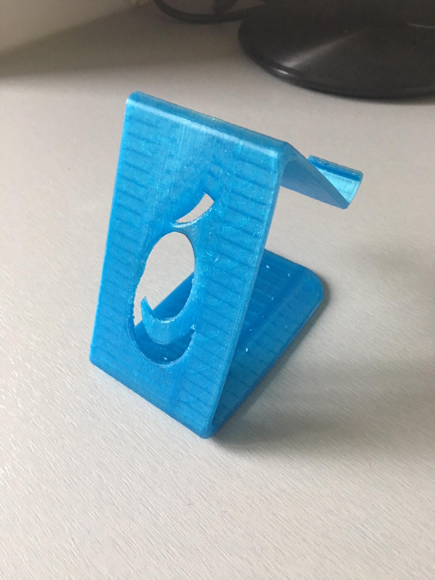

  1. Bonjour à tous, J'ai enfin imprimé ce support, voilà ce que cela donne. Imprimé en qualité moyenne avec une Da Vinci Mini W. Effectivement il y a eu quelques supports dans les trous, mais ils sont partis "plutôt" facilement, hormis au bout pointu du "E" où il a fallu que je me lance dans la sculpture au cutter. Pour enlever les marques blanches de tous les support, un petit coup de flamme de briquet et le tour etait joué. Pour la barre du slot pour le fil du chargeur, j'ai employée la fameuse technique de la sculpture au cutter, idem ca saute comme un support au final. Merci encore pour le coup de main, mes collègue seront ravies !

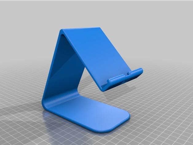

  4. Bonjour à tous, Je souhaiterai intégrer un logo au dos d'un stl déjà existant, je m'explique : Voici le logo : et je souhaiterais reprendre le "E" avec l'accent pour le mettre au dos de ce support : Auriez-vous les compétences pour le faire en incrustation (le trou en forme de E quoi ) ? Moi en tout cas je ne suis pas assez qualifié pour... Si des fois des âmes charitables (une suffirait vous me direz) avait un petit quart d'heure à m'offrir j'en serait ravi, c'est pour offrir à mes collègues de l'association où je bosse. Voici le stl : https://www.thingiverse.com/thing:1959018 J'aurai également aimé que le slot pour le fil du chargeur ne soit pas fermé mais ouvert sur l'avant. C'est tout pour moi, merci d'avance, et tous mes voeux pour 2018 !!! Vincent
